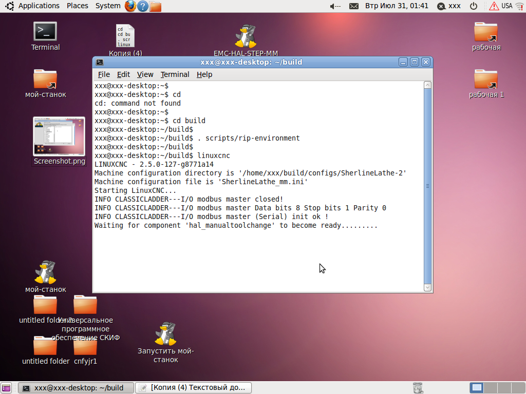

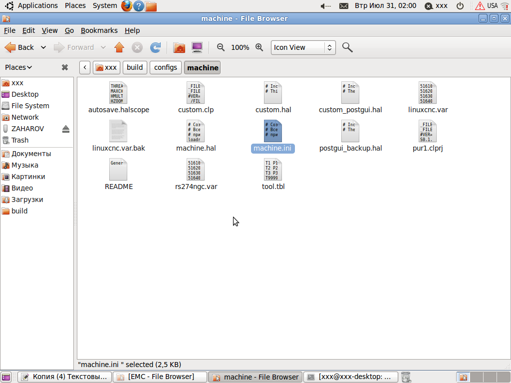

вот
Screenshot-1.png (1306 просмотров) <a class='original' href='./download/file.php?id=7006&mode=view' target=_blank>Загрузить оригинал (105.91 КБ)</a>
Screenshot-2.png (1306 просмотров) <a class='original' href='./download/file.php?id=7007&mode=view' target=_blank>Загрузить оригинал (366.08 КБ)</a>
Сообщения: 8167
Репутация: 1589
Re: Агрегатный станок
Сообщение nkp »
может дело в кирилице в именах
попробуй переименуй папку мой_станок в ну например machine
а файлы в этой папке соответственно machine.ini и machine.hal (вместо мой_станок.ini и мой_станок.hal)
запустится не запустится - но должно появиться в окне выбора

без изменения
Screenshot.png (1298 просмотров) <a class='original' href='./download/file.php?id=7010&mode=view' target=_blank>Загрузить оригинал (106.91 КБ)</a>
Сообщения: 8167
Репутация: 1589
Сообщение nkp »
да сейчас положил папку с твоим конфигом к себе -тоже не видно
10 минут на размышление :thinking:
Сообщения: 8167
Репутация: 1589
Сообщение nkp »
все ясно- ты переименовал может в винде
а потом перенес в линукс?
в общем проблема с кодировками
я перепереименовал-и все видится
ну это не беда
давай я сейчес прицеплю к твоему конфигу ладдер и панель "реле"
выложу-а ты попробуешь все сразу
