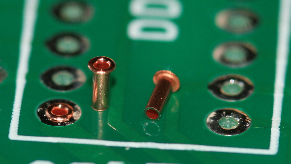

Пины распаянные на односторонних платах (без металлизации), имеют особенность выскакивать из платы обрывая дорожки.
Думаю как обойти эту фигню. Пропайка с двух сторон - не айс!..
DobriyKit писал(а):
Козёл писал(а):А кто-нибудь плату для фрезера сделал? 60+ скачиваний было.
Платы ждут своего часа. Прошивки пока нет!
Есть вот такой вариант: http://we.easyelectronics.ru/JustMoose/ ... inkah.html
2017-10-21_230445.jpg (7145 просмотров) <a class='original' href='./download/file.php?id=122704&mode=view' target=_blank>Загрузить оригинал (683.72 КБ)</a>
Используется гильза, вставил + развальцевал, и уже потом останется при сборке устройства пропаять.
Для поиска на алиекспрессе фраза "pcb copper via"
DobriyKit
Сообщения: 19
Зарегистрирован: 20 июл 2017, 11:07
Репутация: 24
Сообщение DobriyKit »
selenur писал(а): Есть вот такой вариант: http://we.easyelectronics.ru/JustMoose/ ... inkah.html
Решение хорошее и проверенное. В свое время был неограниченный доступ к пистонам. Но опять ждать...
И с пистонами тоже есть нюансы. Отверстия под пистон должны быть плотными, площадку желательно делать с двух сторон. Тогда при пайке, пистон держится хорошо. И даже позволяет выпаивать и менять элементы.
Нужен хороший флюс и промывка. Иначе возможно окисление и коротыши.
Кстати вальцовка, тот еще гемор. Помнится. приспособу делала у токаря. Без нее не важно выходило. Рвало край и гнуло пистон.

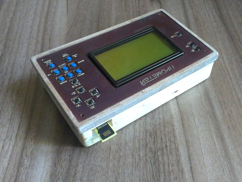

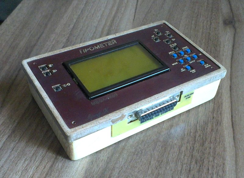

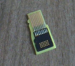

сделал корпус контроллеру, так как у меня картридер под микро СД карту, то она очень глубоко сидит, тяжело вытаскивать, сделал удлинитель для флешки.
контроллер нов1.jpg (6635 просмотров) <a class='original' href='./download/file.php?id=123069&mode=view' target=_blank>Загрузить оригинал (89.2 КБ)</a>
контроллер нов.jpg (6635 просмотров) <a class='original' href='./download/file.php?id=123070&mode=view' target=_blank>Загрузить оригинал (94.08 КБ)</a>
флешка.jpg (6635 просмотров) <a class='original' href='./download/file.php?id=123071&mode=view' target=_blank>Загрузить оригинал (60.3 КБ)</a>
sergan
Сообщения: 106
Зарегистрирован: 30 окт 2014, 16:33
Репутация: 93
Сообщение sergan »
ArrSoft, ArrSoft, Очень даже не плохо получилось. Я тоже скоро начну собирать. Все посылки получил уже. Смотрю у вас платы сделаны по другому и кнопки по моему 6*6. Поделитесь печатной платой.
