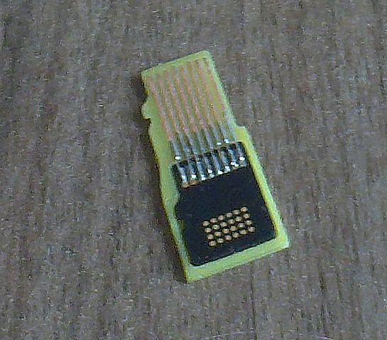

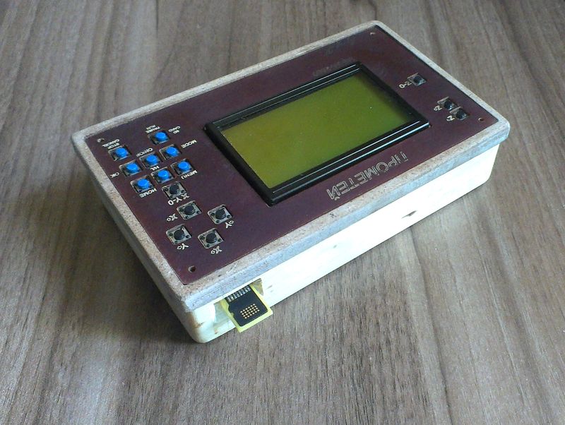

сделал корпус контроллеру, так как у меня картридер под микро СД карту, то она очень глубоко сидит, тяжело вытаскивать, сделал удлинитель для флешки.
контроллер нов1.jpg (7029 просмотров) <a class='original' href='./download/file.php?id=123069&mode=view' target=_blank>Загрузить оригинал (89.2 КБ)</a>
контроллер нов.jpg (7029 просмотров) <a class='original' href='./download/file.php?id=123070&mode=view' target=_blank>Загрузить оригинал (94.08 КБ)</a>
флешка.jpg (7029 просмотров) <a class='original' href='./download/file.php?id=123071&mode=view' target=_blank>Загрузить оригинал (60.3 КБ)</a>

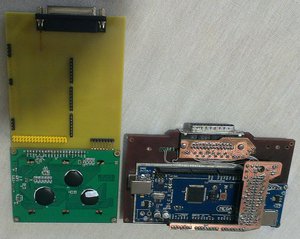

sergan писал(а):ArrSoft, ArrSoft, Очень даже не плохо получилось. Я тоже скоро начну собирать. Все посылки получил уже. Смотрю у вас платы сделаны по другому и кнопки по моему 6*6. Поделитесь печатной платой.
нет у меня печатной платы, навесным монтажем собрал.
