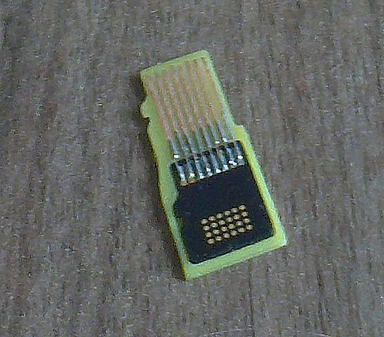

сделал корпус контроллеру, так как у меня картридер под микро СД карту, то она очень глубоко сидит, тяжело вытаскивать, сделал удлинитель для флешки.

флешка.jpg (7031 просмотр) <a class='original' href='./download/file.php?id=123071&mode=view' target=_blank>Загрузить оригинал (60.3 КБ)</a>
