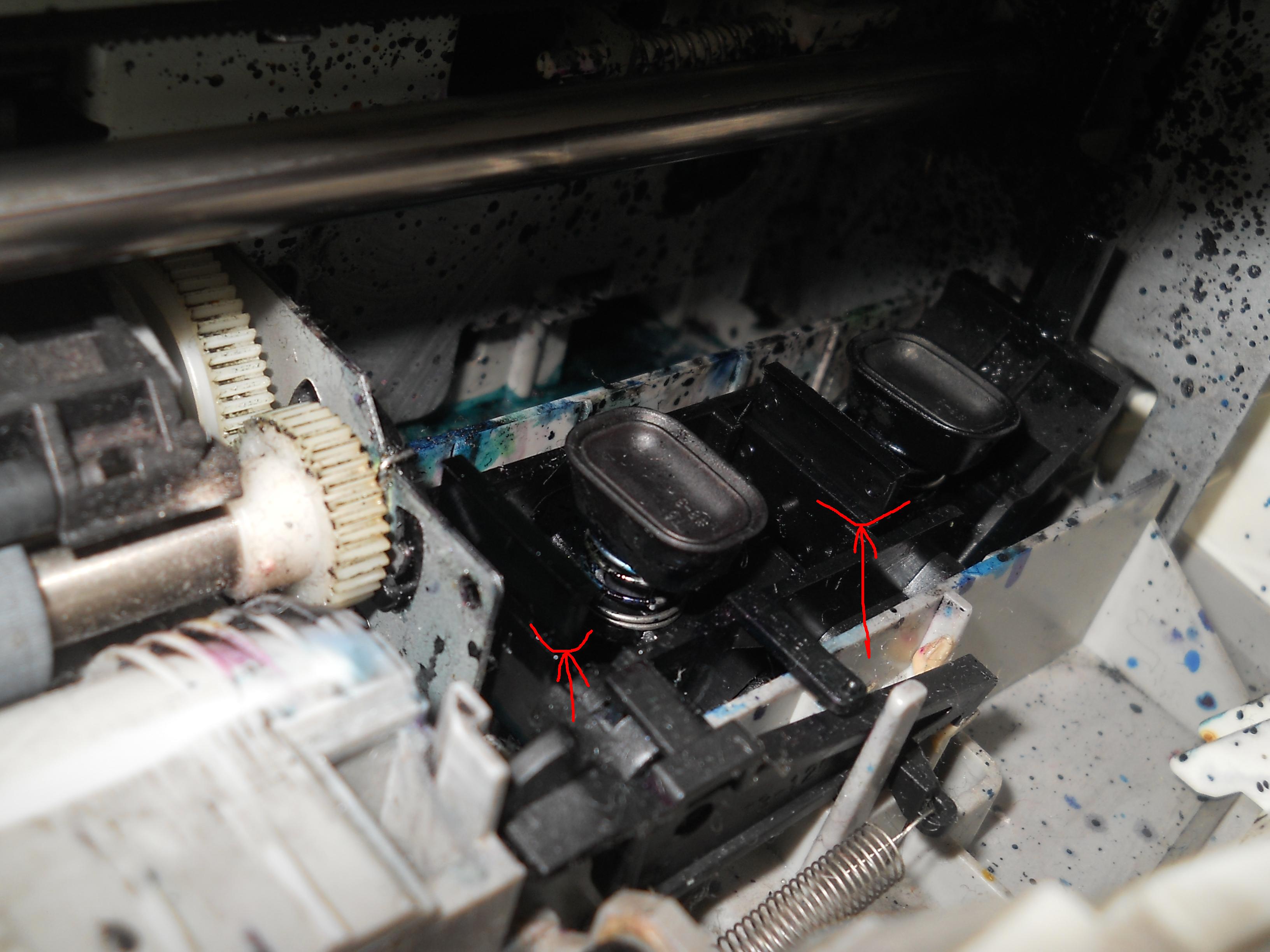

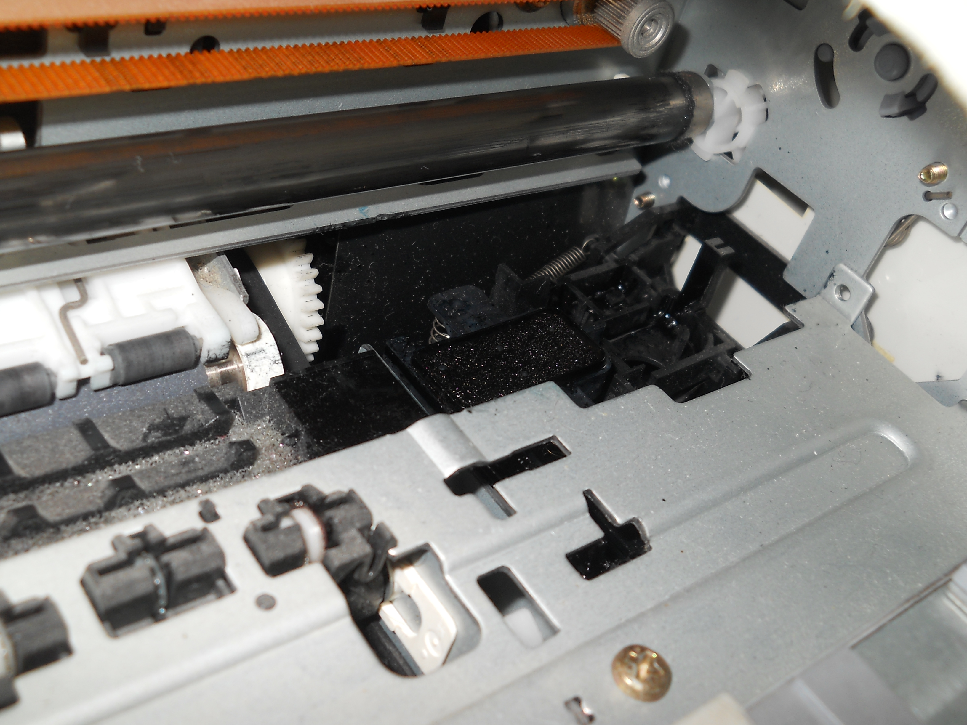

В струйниках расстояние между головой и бумагой около 1 мм. Можно делать больше, но будет страдать точность.
Это не ракель, а некая ванна, в которую принтер может слить чернила, использованные для промывки. Резина там бывает, но для герметизации, чтобы в выключенном состоянии сопла были герметично закрыты и не сохли, Воздух в голове - это великое зло. Ракели никакие недопустимы - они размажут чернила по соплам и чужой цвет попадёт не в те сопла.

дествительно в эпсоне я его не заметил?! :roll:
но вот в лексмарке их цлых два :tongue:
с чем это связано? :wik:
господа не будем спорить о том как пачкается головки давайте лучше подумаем о том как сделать устройство!
в процессе вылезит куча недостатков с которыми придется в последствии бороться и модернизировать!!!
