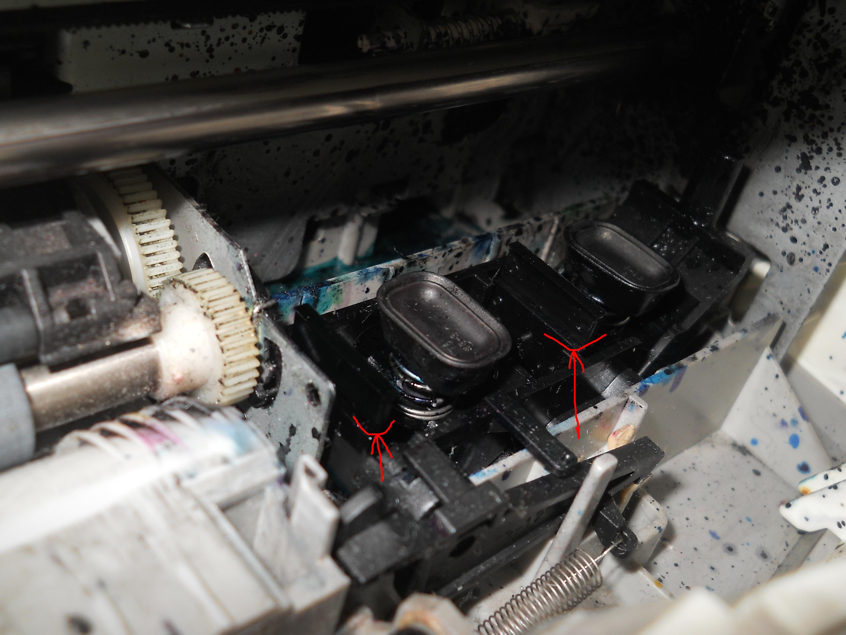

Сообщения: 21923
Re: Свой 3D принтер
В струйниках расстояние между головой и бумагой около 1 мм. Можно делать больше, но будет страдать точность.
Это не ракель, а некая ванна, в которую принтер может слить чернила, использованные для промывки. Резина там бывает, но для герметизации, чтобы в выключенном состоянии сопла были герметично закрыты и не сохли, Воздух в голове - это великое зло. Ракели никакие недопустимы - они размажут чернила по соплам и чужой цвет попадёт не в те сопла.
Порошок надо не только разравнивать, но и прикатывать, иначе разрешение будет так себе. Плеваться надо не водой, а обычными пигментными чернилами - в них есть и вода для связывания гипса и пигмент для цветной печати.

alex002009
Сообщения: 17
Зарегистрирован: 12 авг 2012, 01:34
Re: Свой 3D принтер
Сообщение alex002009 »
дествительно в эпсоне я его не заметил?! :roll:
но вот в лексмарке их цлых два :tongue:
с чем это связано? :wik:
господа не будем спорить о том как пачкается головки давайте лучше подумаем о том как сделать устройство!
в процессе вылезит куча недостатков с которыми придется в последствии бороться и модернизировать!!!
парковочное место эпсон (2587 просмотров) <a class='original' href='./download/file.php?id=7558&mode=view' target=_blank>Загрузить оригинал (3.04 МБ)</a>
паррковочное место лексмарк (2587 просмотров) <a class='original' href='./download/file.php?id=7559&mode=view' target=_blank>Загрузить оригинал (540.51 КБ)</a>

Сообщения: 22776
Re: Свой 3D принтер
Блин 1 мм это совсем мало... надо хотя бы 5, а лучше 10.
Разрешение в 600 DPI или сколько там у современных принтерах нам не к чему.
