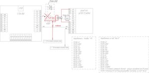

схема_чп2.jpg (3556 просмотров) <a class='original' href='./download/file.php?id=139989&mode=view' target=_blank>Загрузить оригинал (455.16 КБ)</a>
Я по ней платку сделал,
Optron instead Rele2.brd.pdf
(16.16 КБ) 421 скачивание
Если надо в eagle скину.

Provodnik писал(а):
kurtkobat писал(а):всем здрастье… Вопрос в следующем, для подключения шпинделя к данной плате, реле надо? ((
Так вроде здесь схемка была простая без реле.
Если честно я по этой схеме не понимаю... с выхода O1 провод идет на диод, выходит на резистор и идет к питанию, а дальше что?

kurtkobat писал(а): Если честно я по этой схеме не понимаю... с выхода O1 провод идет на диод, выходит на резистор и идет к питанию, а дальше что?
С выхода О1 выходит минус, через резистор загораеся светодиод, который засвечивает фототранзистор, который открывается и включает преобразователь шпинделя.

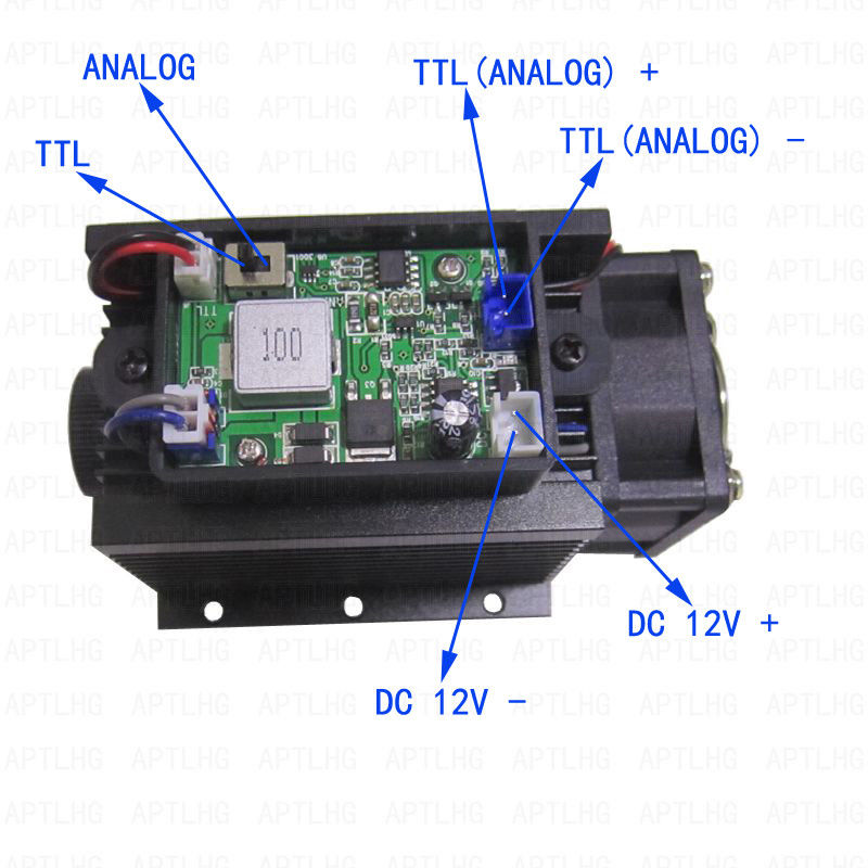

Как вы можете управлять мощностью TTL-лазера с ЧПУ-кодом и USB Motion Card STB4100 ?
laser.jpg (2780 просмотров) <a class='original' href='./download/file.php?id=140619&mode=view' target=_blank>Загрузить оригинал (87.13 КБ)</a>

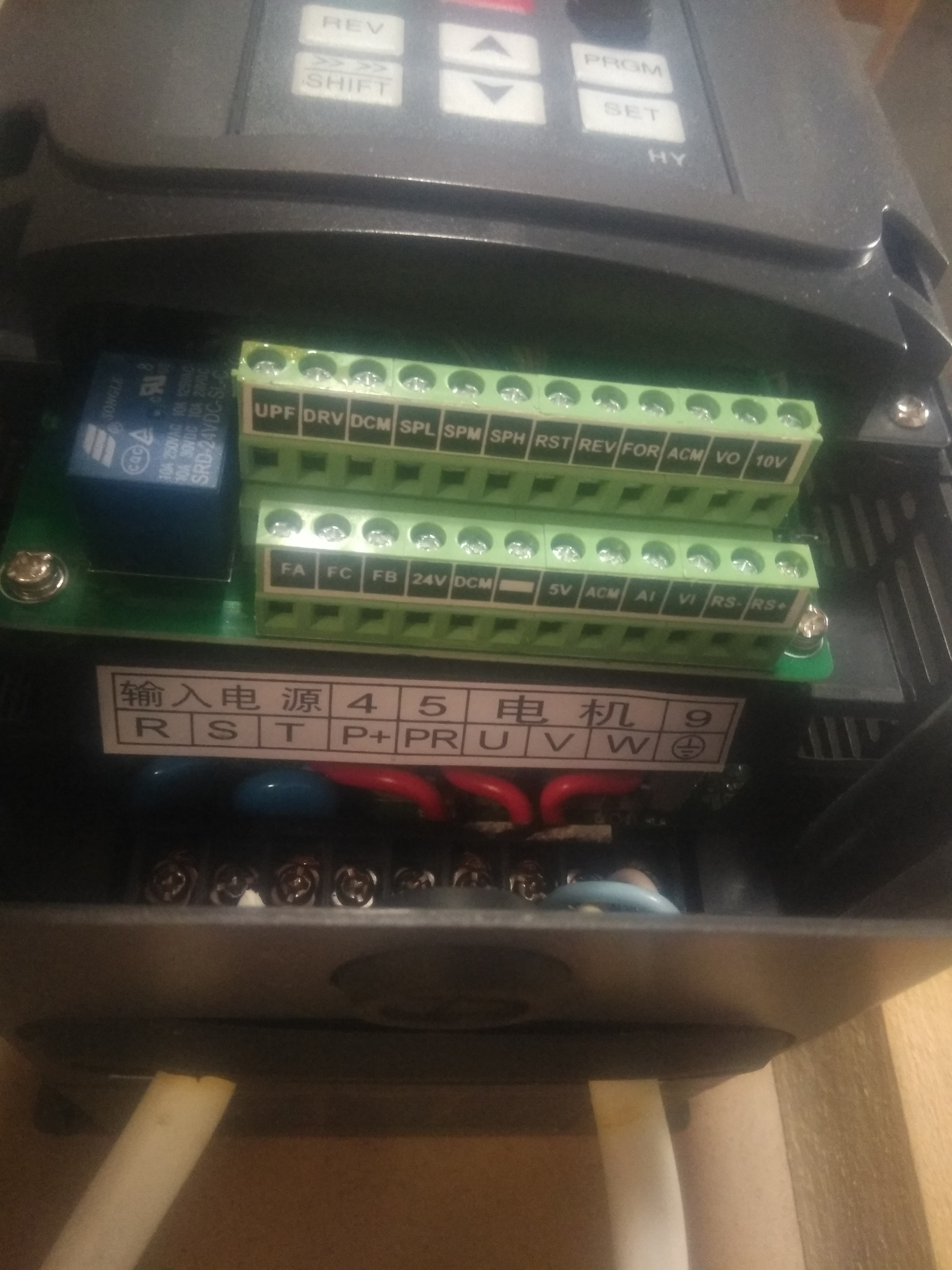

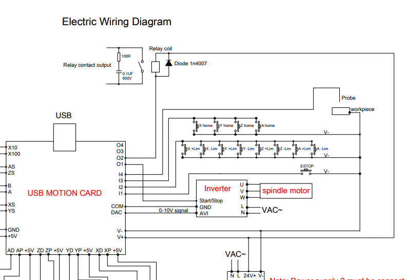

Приветствую. перечитал кучу инструкций и схем так конкретику и не нашел. как эту плату ST4100 подключить к частотнику этому?
И как настраивать сам частотник под плату после подключения?
Спасибо заранее за помощь
Схема от продавца (3275 просмотров) <a class='original' href='./download/file.php?id=142708&mode=view' target=_blank>Загрузить оригинал (47.58 КБ)</a>
Схема от продавца
Мой частотник (3275 просмотров) <a class='original' href='./download/file.php?id=142709&mode=view' target=_blank>Загрузить оригинал (1.66 МБ)</a>
Мой частотник
IMG_20180711_155241.jpg (3275 просмотров) <a class='original' href='./download/file.php?id=142710&mode=view' target=_blank>Загрузить оригинал (1.59 МБ)</a>
Provodnik
Сообщения: 142
Зарегистрирован: 11 мар 2018, 17:40
Репутация: 13
Re: USB Motion Card STB4100
Сообщение Provodnik »
Инструкция от частотника есть?
А то по фото даже количество контактов не совпадает.
Контактов в ряду 12, подписей 9
Подписи - это на самом деле надписи, ибо они расположены над соотв. клеммами. :)
А надписи для зелёных клемм, написаны на самих зелёных клеммах. :)

Provodnik
Сообщения: 142
Репутация: 13
UAVpilot писал(а):Подписи - это на самом деле надписи, ибо они расположены над соотв. клеммами. :)
Да, действительно. С телефона не видно было.
Какие то не понятные обозначения.
Вот с такими
shema.jpg (3236 просмотров) <a class='original' href='./download/file.php?id=142720&mode=view' target=_blank>Загрузить оригинал (41.99 КБ)</a>
было бы понятно.
Обозначения вполне понятные, описаны в документации. :)

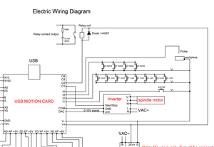

Сообщение Filyushin »
Евжений писал(а):А что именно не получается?

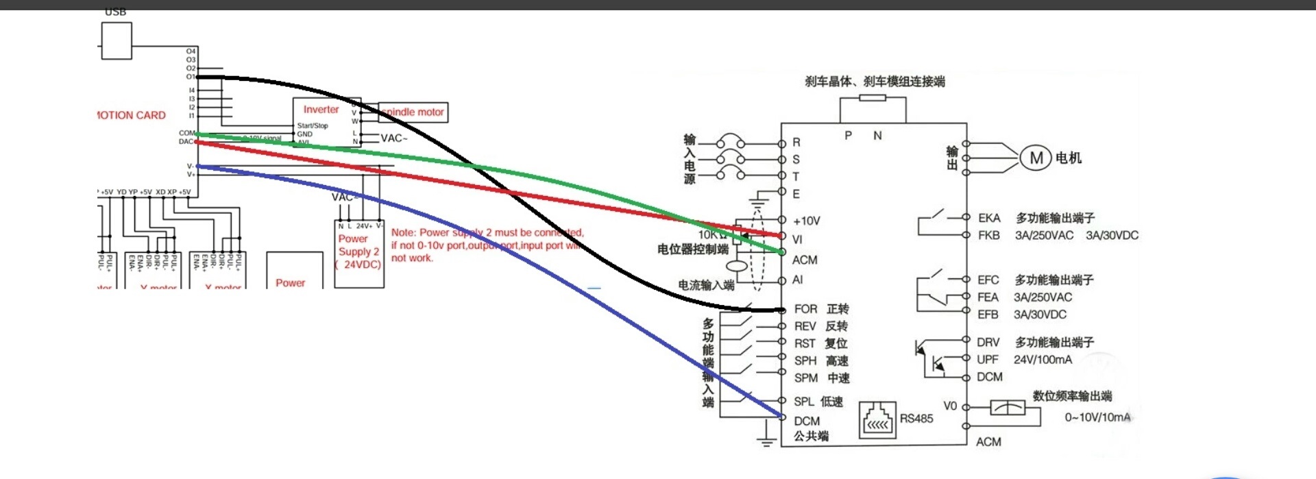

да вопрос о подключении данной платы к моему инвертору. один из пяти китайцев прислал мне схему подключения, остался вопрос о настройке инвертора для корректной работы.
схема подключения платы USB Motion Card STB4100 к инвертору (3168 просмотров) <a class='original' href='./download/file.php?id=142733&mode=view' target=_blank>Загрузить оригинал (186.09 КБ)</a>
