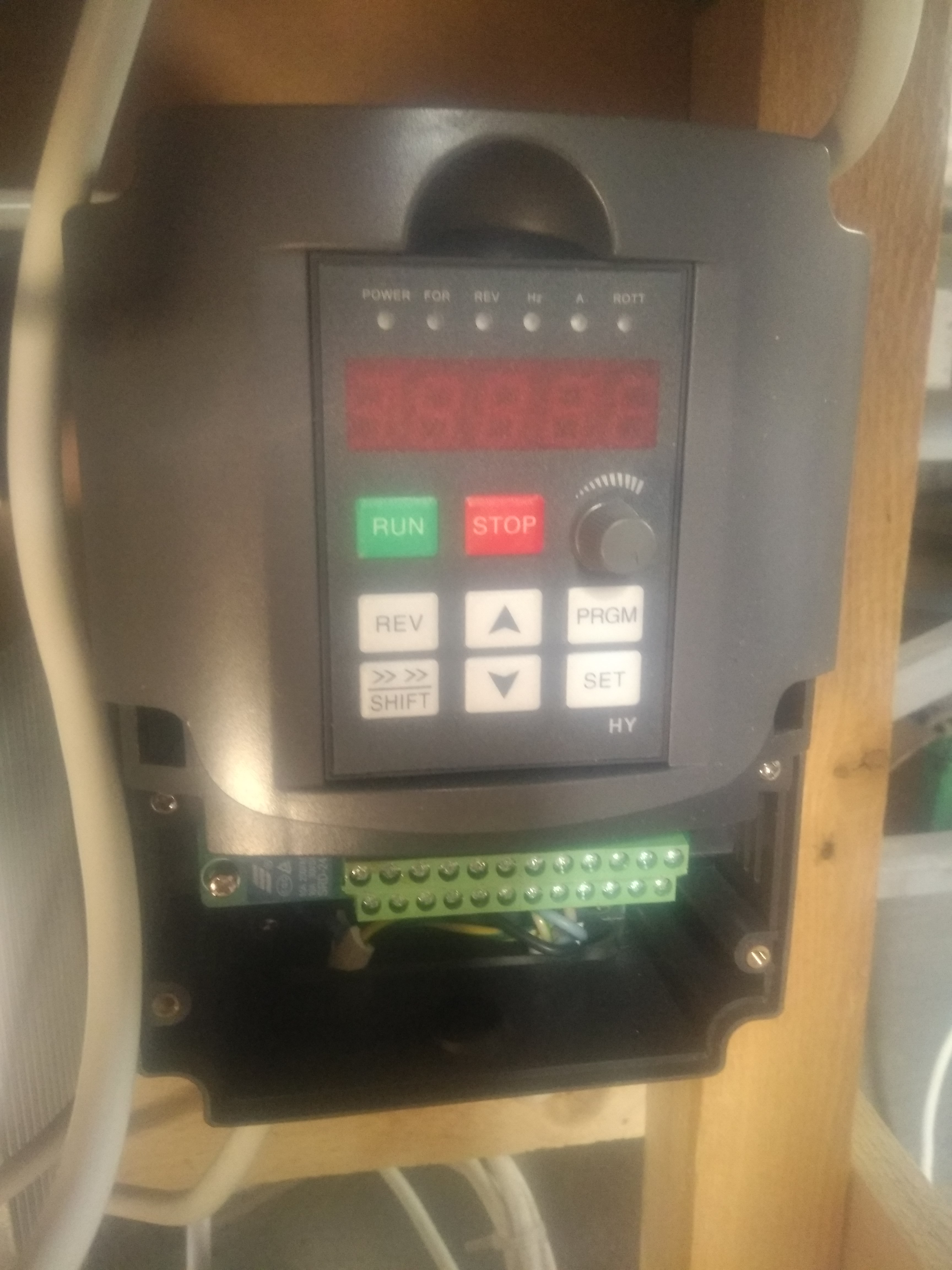

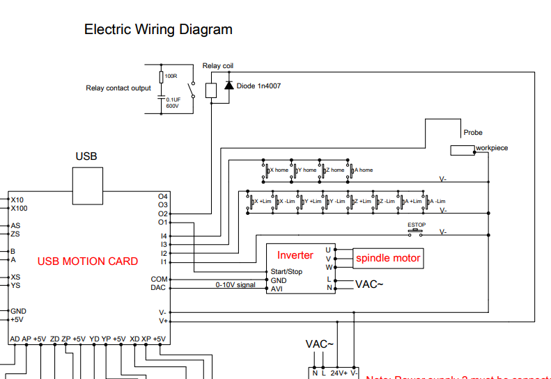

Приветствую. перечитал кучу инструкций и схем так конкретику и не нашел. как эту плату ST4100 подключить к частотнику этому?
И как настраивать сам частотник под плату после подключения?
Спасибо заранее за помощь

Инструкция от частотника есть?
А то по фото даже количество контактов не совпадает.
Контактов в ряду 12, подписей 9
Re: USB Motion Card STB4100
Подписи - это на самом деле надписи, ибо они расположены над соотв. клеммами. :)
А надписи для зелёных клемм, написаны на самих зелёных клеммах. :)

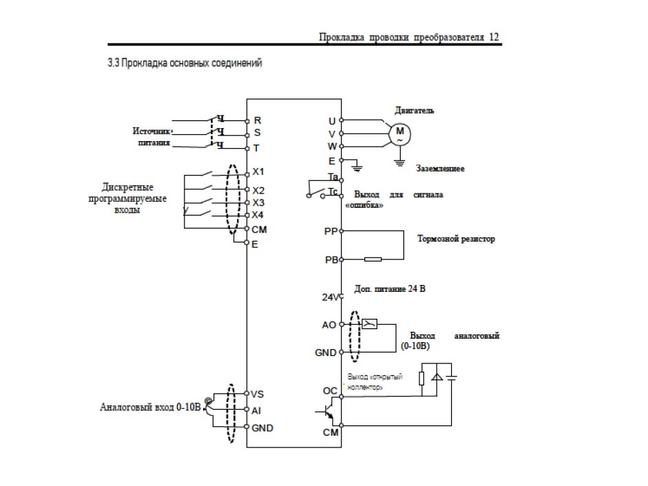

Да, действительно. С телефона не видно было.
Какие то не понятные обозначения.
Вот с такими
shema.jpg (3531 просмотр) <a class='original' href='./download/file.php?id=142720&mode=view' target=_blank>Загрузить оригинал (41.99 КБ)</a>
было бы понятно.
Обозначения вполне понятные, описаны в документации. :)

Евжений писал(а):А что именно не получается?
да вопрос о подключении данной платы к моему инвертору. один из пяти китайцев прислал мне схему подключения, остался вопрос о настройке инвертора для корректной работы.
