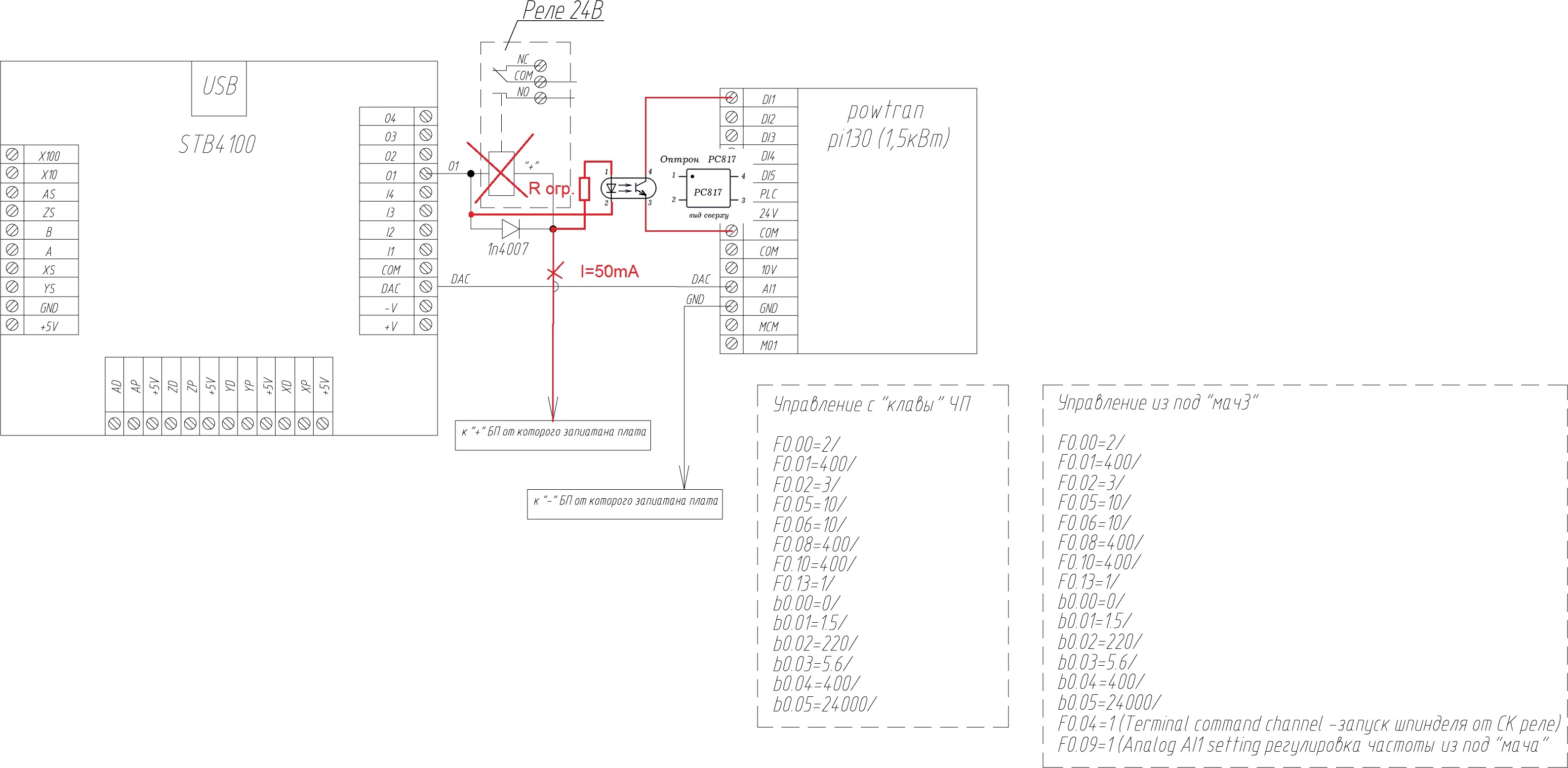

Provodnik
Сообщения: 142
Зарегистрирован: 11 мар 2018, 17:40
Репутация: 13
Re: USB Motion Card STB4100
Сообщение Provodnik »
kurtkobat писал(а):всем здрастье… Вопрос в следующем, для подключения шпинделя к данной плате, реле надо? ((
Так вроде здесь схемка была простая без реле.
схема_чп2.jpg (3600 просмотров) <a class='original' href='./download/file.php?id=139989&mode=view' target=_blank>Загрузить оригинал (455.16 КБ)</a>
Я по ней платку сделал,
Optron instead Rele2.brd.pdf
(16.16 КБ) 421 скачивание
Если надо в eagle скину.
kurtkobat
Сообщения: 89
Зарегистрирован: 01 мар 2017, 20:52
Репутация: 3
Настоящее имя: Dmitriy
Сообщение kurtkobat »
Если честно я по этой схеме не понимаю... с выхода O1 провод идет на диод, выходит на резистор и идет к питанию, а дальше что?

Rom327
Сообщения: 2760
Репутация: 437
Настоящее имя: Роман
Откуда: Подольск
Сообщение Rom327 »
kurtkobat писал(а): Если честно я по этой схеме не понимаю... с выхода O1 провод идет на диод, выходит на резистор и идет к питанию, а дальше что?
С выхода О1 выходит минус, через резистор загораеся светодиод, который засвечивает фототранзистор, который открывается и включает преобразователь шпинделя.

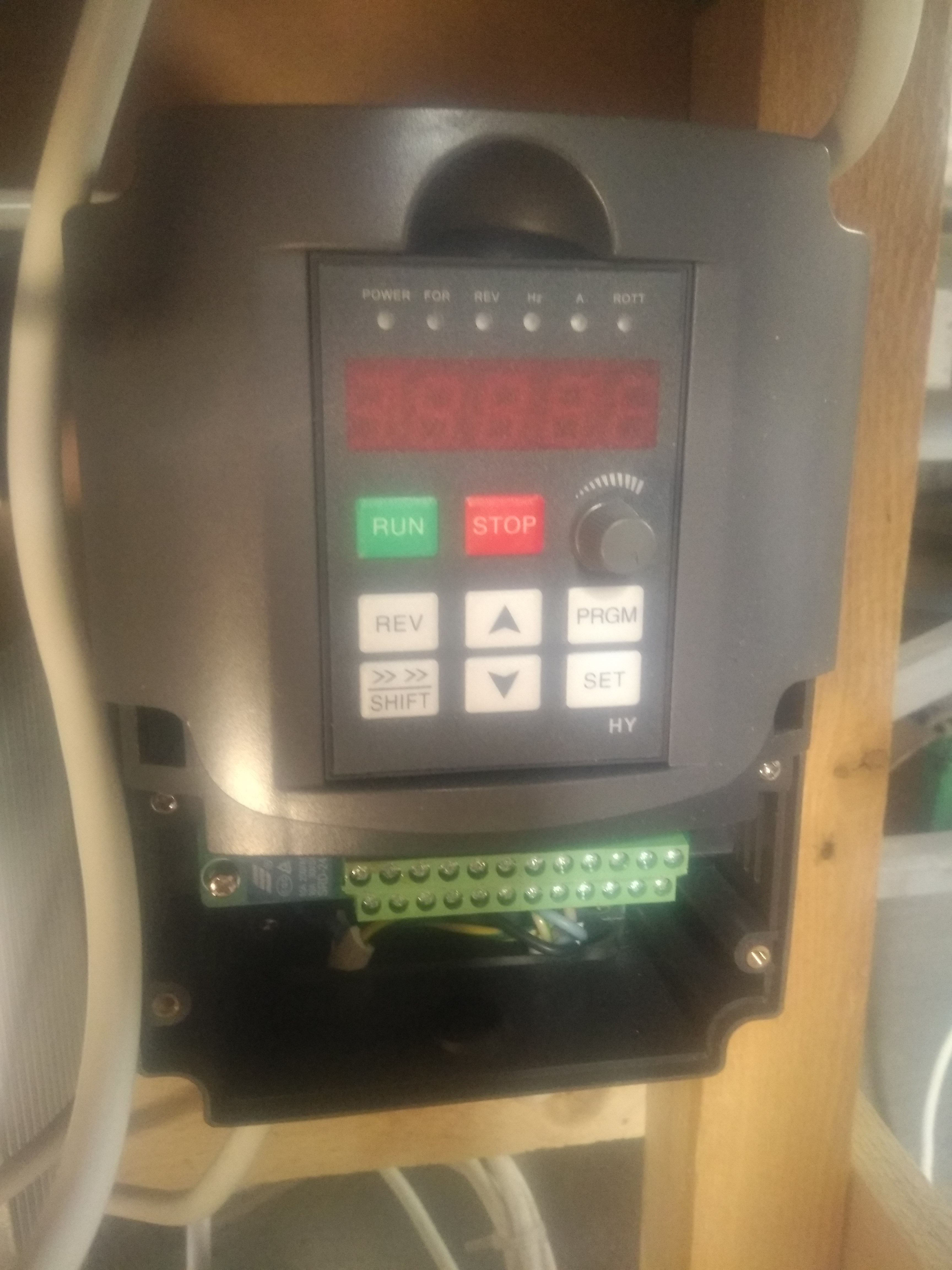

Сообщение Filyushin »
Приветствую. перечитал кучу инструкций и схем так конкретику и не нашел. как эту плату ST4100 подключить к частотнику этому?
И как настраивать сам частотник под плату после подключения?
Спасибо заранее за помощь
Схема от продавца (3319 просмотров) <a class='original' href='./download/file.php?id=142708&mode=view' target=_blank>Загрузить оригинал (47.58 КБ)</a>
Схема от продавца
Мой частотник (3319 просмотров) <a class='original' href='./download/file.php?id=142709&mode=view' target=_blank>Загрузить оригинал (1.66 МБ)</a>
Мой частотник

Provodnik
Сообщения: 142
Репутация: 13
Инструкция от частотника есть?
А то по фото даже количество контактов не совпадает.
Контактов в ряду 12, подписей 9
Подписи - это на самом деле надписи, ибо они расположены над соотв. клеммами. :)
А надписи для зелёных клемм, написаны на самих зелёных клеммах. :)

Provodnik
Сообщения: 142
Репутация: 13
UAVpilot писал(а):Подписи - это на самом деле надписи, ибо они расположены над соотв. клеммами. :)
Да, действительно. С телефона не видно было.
Какие то не понятные обозначения.
Вот с такими
shema.jpg (3280 просмотров) <a class='original' href='./download/file.php?id=142720&mode=view' target=_blank>Загрузить оригинал (41.99 КБ)</a>
было бы понятно.
Обозначения вполне понятные, описаны в документации. :)
Filyushin
Сообщения: 62
Зарегистрирован: 10 мар 2016, 16:27
Репутация: -4
UAVpilot писал(а):Обозначения вполне понятные, описаны в документации.
...ваши ответы прям бьют ручьем информативности и конкретики. Вот по этой причине я прочитал эту тему из 22 страниц, а вопрос всё равно остался...
А надо было документацию на частотник читать...
Ну да ладно, видимо не очень-то и нужно...

Filyushin
Сообщения: 62
Репутация: -4
UAVpilot писал(а):А надо было документацию на частотник читать...
Когда то Вы тоже учились с нуля и чтобы найти интересующие настройки надо хотя бы представление о них иметь

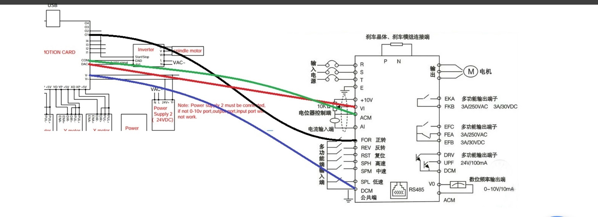

Евжений писал(а):А что именно не получается?
да вопрос о подключении данной платы к моему инвертору. один из пяти китайцев прислал мне схему подключения, остался вопрос о настройке инвертора для корректной работы.
схема подключения платы USB Motion Card STB4100 к инвертору (3212 просмотров) <a class='original' href='./download/file.php?id=142733&mode=view' target=_blank>Загрузить оригинал (186.09 КБ)</a>
