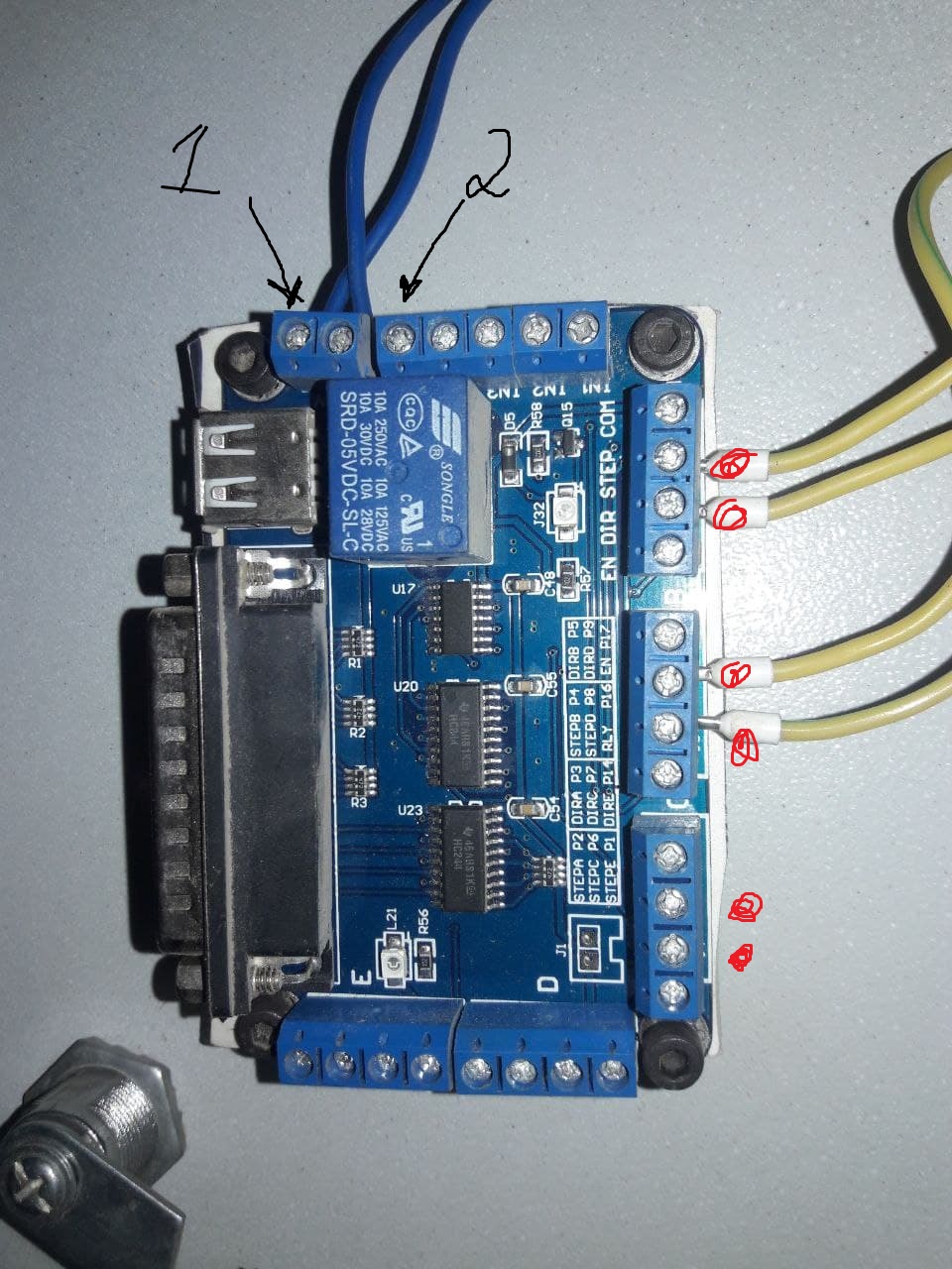

Здравствуйте. Мужики, второй день снова ломаю голову.Ранее уже создавал ветку по этому вопросу. Но тогда проблема как то решилась.
Сейчас приобрел два индуктивных датчика NPN NO, подключил ,все заработало на удивление с первого раза, домашнюю позицию ищет. Но проблема при включении шпинделя. Комп переходит в BSOD, Из ранее предложенных вариантов перепробовал все. Отключил интерфесную плату от шпинделя и драйверов, замыканием реле вручную шпиндель включаеться и набирает обороты. Подскажите куда дальше копать.

Anklin
Сообщения: 63
Зарегистрирован: 07 ноя 2020, 14:43
Сообщение Anklin »
У меня вот такая интерфесная плата, Под номером один это реле шпиндела. 2- это минус всех датчиков. IN1-4 сответсвенно сигнальные кабеля. Красным цветом обозначены драйвера.
Два последних, индуктивных датчика я запитал от платы +5В, с порта СОМ , Мач увидел датчики, распознал под 11 и 12 портами. Станок начал исакать домашнюю позицию. Но при включении шпинделя, комп переходит в аварийный режим.

Anklin
Сообщения: 63
Сообщение Anklin »
Эта проблема началась при подключении первого датчика на автоноль, тогда разобрался ,переподключил драйвера по схеме с форума и добавил заземление. Все тогда заработало. Проблема я так понимаю в потенциале который приходит в компютер
Anklin
Сообщения: 63
Сообщение Anklin »
Сейчас просто отключил все датчики от платы, оставил только реле шпинделя и драйвера, так все работает, шпиндель набирает обороты
Anklin
Сообщения: 63
Сообщение Anklin »
Подключил станок к другому компютеру, все датчики ,шпиндель работают, в аварийный режим не переходит.

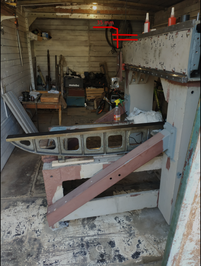

Здравствуйте. Как и каким инструментом можно проконтролировать извернутость (пропеллер) плоскости в процессе шабрения?
При условии что плоскость вертикальная, т.е. уровень не положишь.
Снимок экрана_2021-01-31_22-27-24.png (1315 просмотров) <a class='original' href='./download/file.php?id=191806&mode=view' target=_blank>Загрузить оригинал (907.61 КБ)</a>
Стола не видно. Значит высокочувствительный уровень закрепить на угольнике. Угольник закрепить на каретках, прокатить по рельсам

Mamont писал(а): 02 фев 2021, 22:56
Я пробовал этот вариант. Проблема этого способа в том что рельсы и каретка тоже имеют погрешность. Но самое неприятное, после того как промерил всю длину, делаю карту измерений, после снимаю рельсы и шабрю предположительно высокий участок. Слепой съем металла. При повторном измерении можно получить совсем другую картину. Думаю степень затяжки болтов тоже меняют результат.

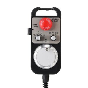

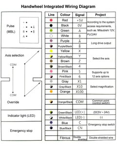

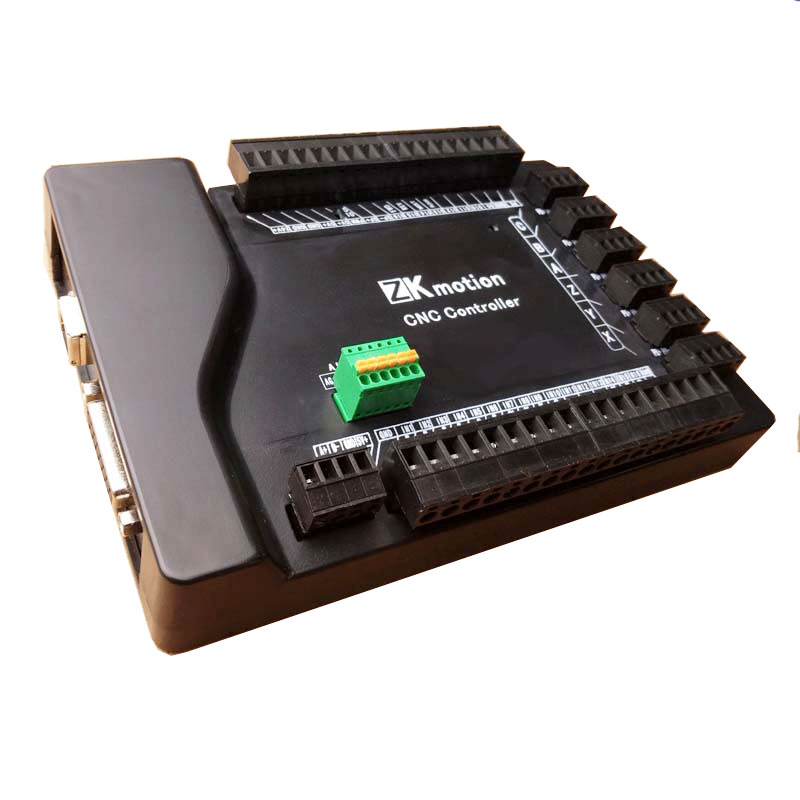

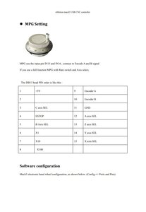

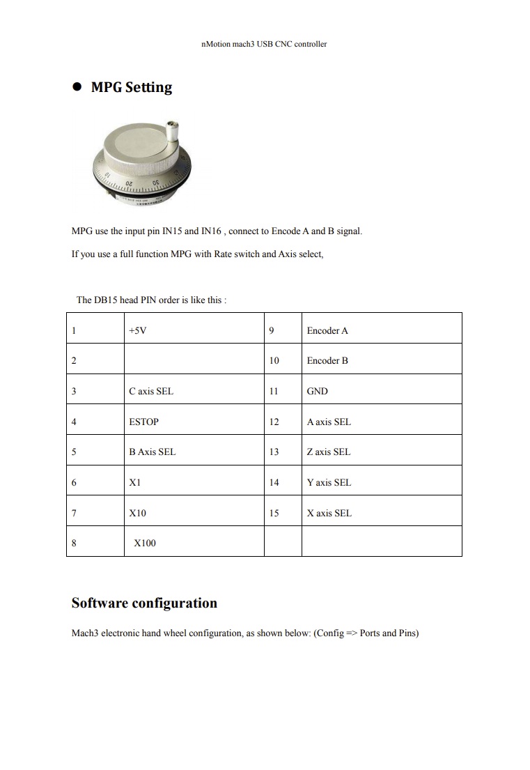

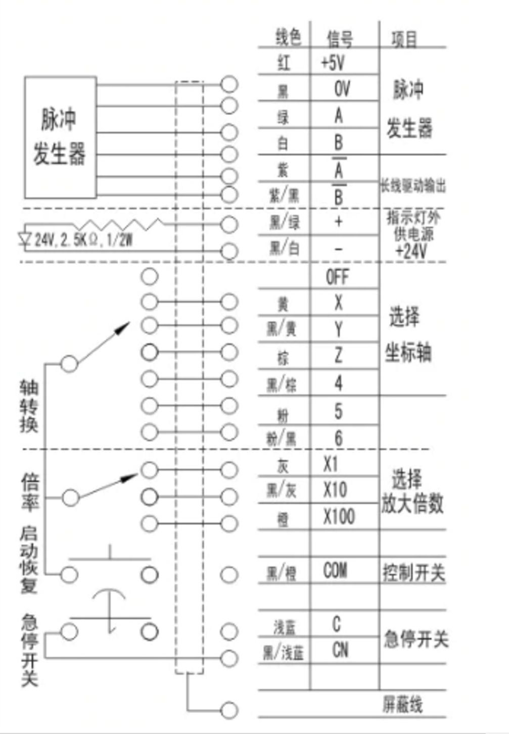

Приветствую, кто имел дело с подключением пульта ручного управления?
Помогите разобраться, никак не могу понять как нужно подключать данное устройство к моей плате.
Пульт подключается через разъём DB 15, судя по мануалу пинов задействовано только 14.
1.К каким пинам цеплять диод зелёный который на пульте, правильно ли я понял, что это пины 1 и 11?
2.К каким пинам подключать Е-стоп, 4 и 11 или 1 и 4?
3.Так как я буду использовать максиму 4 оси то пины 3 и 5 мне можно не задействовать?
У пульта есть жилка ораньжево-чёрная(COM), её нужно куда то подключать, за что она отвечает?
Плата: ZK Motion
ZKMotion.jpg (1033 просмотра) <a class='original' href='./download/file.php?id=192144&mode=view' target=_blank>Загрузить оригинал (56.18 КБ)</a>
ZK MPG.jpg (1033 просмотра) <a class='original' href='./download/file.php?id=192143&mode=view' target=_blank>Загрузить оригинал (86.09 КБ)</a>
https://www.nvcnc.net/pdf/ZKMotionUserManual.pdf
Пульт такой:
6b52fa5b-6804-485a-bdf0-32c05ba9cdb2.jpeg (1033 просмотра) <a class='original' href='./download/file.php?id=192145&mode=view' target=_blank>Загрузить оригинал (41.84 КБ)</a>
MPG_handheld_hand_wheel_14.jpg (1033 просмотра) <a class='original' href='./download/file.php?id=192146&mode=view' target=_blank>Загрузить оригинал (114.36 КБ)</a>

1. Да 1и 11
2. ? Зависит от настройки ZK
3. Можно не задействовать.
4. СОМ Это общий переключателей множителя и осей.
Вроде так, если не ошибаюсь.
