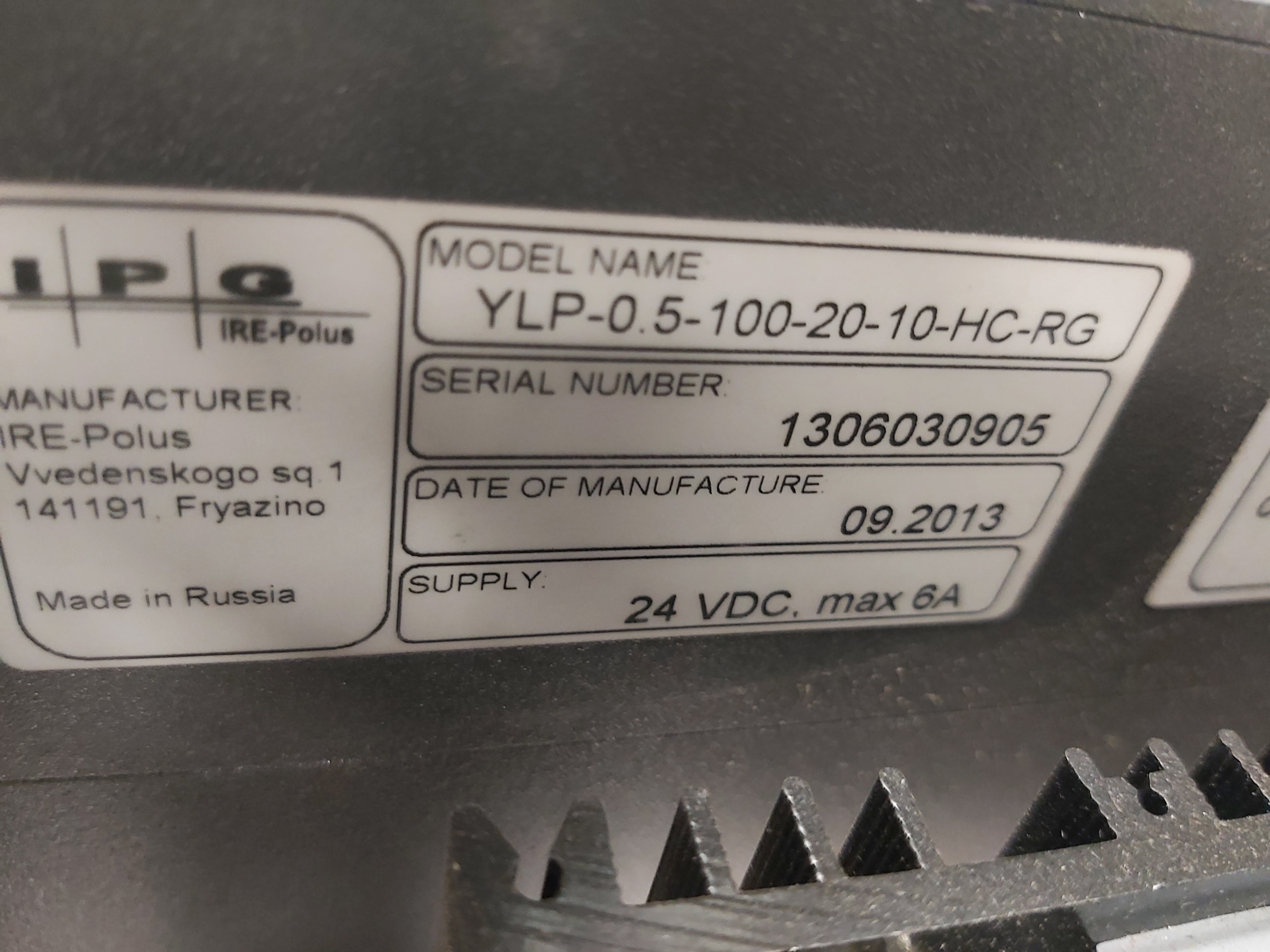

Сашка
Зарегистрирован: 21 янв 2021, 20:45
Настоящее имя: Сашка
Сообщение Сашка »
ИзображениеЗдравствуйте!, у меня есть rtc-3 и scangine 10D и волоконный лазер, есть ли способ запустить их как маркировщик?
За ранее спасибо.
20210122_085519.jpg (1099 просмотров) <a class='original' href='./download/file.php?id=191393&mode=view' target=_blank>Загрузить оригинал (1.79 МБ)</a>
20210122_085608.jpg (1099 просмотров) <a class='original' href='./download/file.php?id=191394&mode=view' target=_blank>Загрузить оригинал (1.85 МБ)</a>
20210119_152641.jpg (1099 просмотров) <a class='original' href='./download/file.php?id=191396&mode=view' target=_blank>Загрузить оригинал (1.92 МБ)</a>
