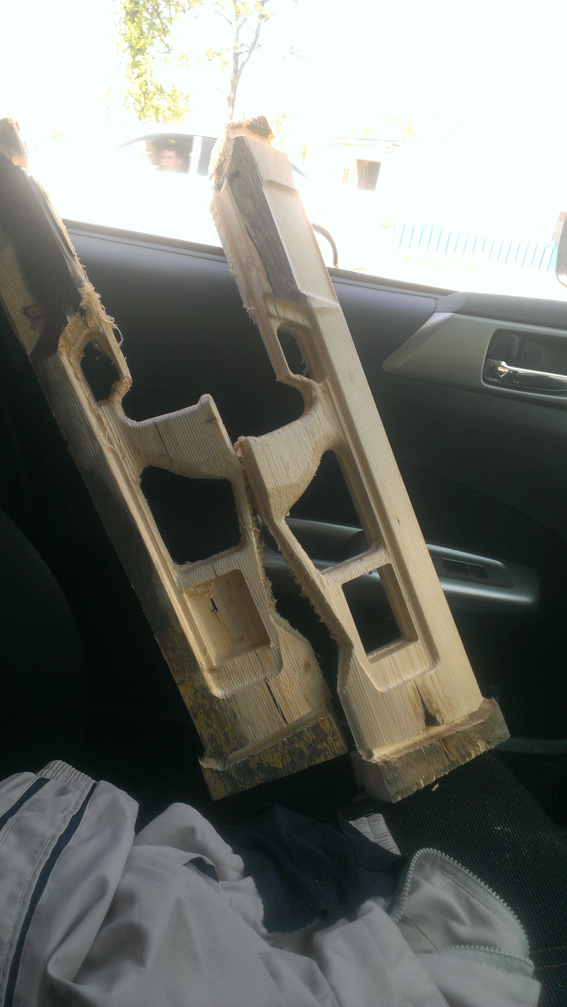

nik1 писал(а):Покажи потом как получился приклад
вырезал несколько штук из сосны, чтобы наконец-то понять, что усилием реза сдвигает заднюю бабку.
вчера на открытии сезона жарил на них шашлыки.
кстати, у меня 2-е из 15 ))
IMG-20150523-WA0000.jpeg (2739 просмотров) <a class='original' href='./download/file.php?id=50955&mode=view' target=_blank>Загрузить оригинал (568.7 КБ)</a>

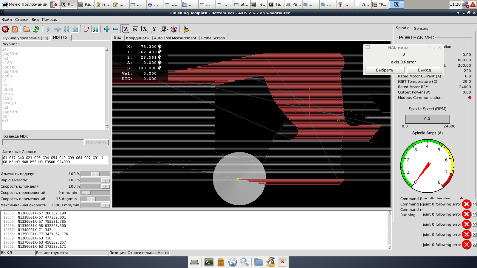

вот скриншот из axis с отображениями ошибок. обратите внимание - двойное изображение охначает, что сначала обрабатывается одна сторона, потом поворот по B и вторая сторона. но в этих же местах возникают ошибки.
то есть все время резало спокойно, а именно на этой модели в этом месте возникают ошибки ferror.
пробовал разные значения pid - пока не помогло.
гонял вхолостую, то есть без фрезы. все равно в этих местах его заносит.
толи размер перемещения как то влияет, толи угол, толи еще что-то.
просто глюк планировщика?
куда копать? мне не нравятся такие выпады, это потом нужно много срезать дерева, чтобы устранить, он на 2-3 мм втыкается.
ну, и на скрине виден G-CODE, ничего криминального я в нем не вижу!
Снимок экрана.png (2565 просмотров) <a class='original' href='./download/file.php?id=51248&mode=view' target=_blank>Загрузить оригинал (208.14 КБ)</a>
verser
Сообщения: 1853
Репутация: 1282
Откуда: Тбилиси
Re: скоростной фрезер 900х2000
Сообщение verser »
По идее, это просто ошибка, возникла из-за того, что ось X выходит за пределы, установленные в .ini файле. Надо убедиться, что
- границы по X в .ini достаточны
- все 3 типа возможных отступов по X обнулены или учтены, а именно
G92
G43(он же tlo)
G54
именно они могут "незаметно приминусовать" к X что-нибудь.
Обнулить каждый из них , к примеру, можно так
(cancel X offsets)
G92.1
G49 (а лучше прямо в таблице инструментов обнулить только X, чтоб не портить итоги Auto Tool Measurement)
G10 L20 P0  X[#<_hal[axis.0.joint-pos-cmd]>] (обнуление G54)
pkasy
Сообщения: 1129
Репутация: 45
Откуда: Владивосток
Сообщение pkasy »
verser писал(а):ось X выходит за пределы
ось X на скрине по горизонтале. ошибка в середине координаты станка.
G54 текущие координаты и они привязаны к заготовке.
G92 не проверял, буду у станка - проверю.
G49 точно есть.
почему именно в этой модели? я ж давно на нем режу и сталь и аллюминить и дерево. а вот здесь - ошибки.
почему? что не так в этом файле?
у меня складывается такое ощущение, что-то не так с разгоном торможением на определенных участках. может быть, слишком мало места и станок улетает по инерции? но планировщик траектории должен был это учесть, верно?
кстати, еще один момент, но уже по другой оси, но связанный с палнировщиком.
ось B. при перемещении на угол, она может промахнуться, и начать мотать назад. хотя я всегда думал, что все перемещения делаются без перелета.
этак оно же может что то сломать. но блин все равно она перемещается дальше, а потом мотает назад. почему? это ж нарущение!
на оси стоит шаговый двигатель. и волновой редуктор. точность огромная - шаг то очень мелкий. почему перемещается дальше и потом возвращается??? енкодера нет, есть только два индекса, которые используются только при хоумлении, так что это не связано с коррекцией положения.
это просто какой-то глюк.
кто развеет чары? ))
verser
Сообщения: 1853
Репутация: 1282
Откуда: Тбилиси
Сообщение verser »
pkasy писал(а):ошибка в середине координаты станка.
Надо учитывать, g-code подгружается и просматривается "наперед", поэтому ошибку может вызвать не та строчка g-code, что на экране, а далеко впереди идущая.
Такой ferror надо отслеживать через halscope.
Какие у тебя сейчас стоят параметры Ferror и MIN_FERROR?
verser
Сообщения: 1853
Репутация: 1282
Откуда: Тбилиси
Сообщение verser »
Вспомнил ещё, у меня как то ferror возникал, пока не поправил, чтобы STEPGEN_MAXACCEL был несколько больше (+40%) MAX_ACCELERATION
MAX_ACCELERATION = 200
STEPGEN_MAXACCEL = 280
