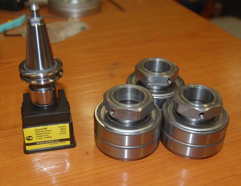

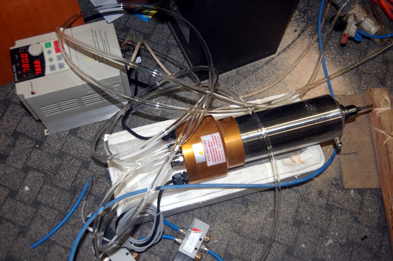

ну, если вы настаиваете....
шпиндель ATC 1.5 kW 24000 (6577 просмотров) <a class='original' href='./download/file.php?id=13126&sid=fecc4bad089593f19cc9d6472f7e1f65&mode=view' target=_blank>Загрузить оригинал (320.32 КБ)</a>
ISO20-ER16-35L + половинки ходовых гаек. (6577 просмотров) <a class='original' href='./download/file.php?id=13127&sid=fecc4bad089593f19cc9d6472f7e1f65&mode=view' target=_blank>Загрузить оригинал (59.56 КБ)</a>

Про шпиндель понятно - дорогущий до безобразия... а что за инвертор?
Я хочу дешевый китайский маленький шпиндель купить на 60 000 об/мин, для фрезеровки мягких пластиков тонкими фрезами,
но меня здесь все отговаривают, и советуют купить хотя бы на 1,2 кВт

pkasy, при первом пуске в пневматику лучше капнуть пару капель масло иначе может быстро загнуться.

шпиндель тайвань. не дорогой, 65 тыры.
работает тихо. до 20000 вообще не слышно.
частота 800 Гц. но у меня стоит на инверторе 780. потому что на 783 и выше появляется какой-то непонятный неприятный звук.
aftaev писал(а):при первом пуске в пневматику лучше капнуть пару капель масло
при первом запуске чего именно? пару капель какого масла? куда?
там три входа пневматики. в какой капать?
и требование по чистоте воздуха - осушить, обеспылить двойным фильтром на 5 и 0.1 микрона, удалить масло.
Re: скоростной фрезер 900х2000
pkasy писал(а):при первом запуске чего именно? пару капель какого масла? куда?
На вход в шпиндель, на вход пневмораспределителя. Вытаскиваешь воздушные трубочки и в отверстия по капельке. На сухую резинки быстро дохнут. Пневмораспределитель вообще без масло может быстро сдохнуть если попадет вода(влага)
У тебя там на заднем фоне есть влагоотделитель, Рядом с ним еще один бочонок должен быть это маслораспылитель. В него заливается масло. Вначале отделяется вода, потом проходит через маслораспылитель чтобы смазывать пневматику.
Масло жидкое какое нибудь.
pkasy писал(а):там три входа пневматики. в какой капать?
Во все
pkasy писал(а):и требование по чистоте воздуха - осушить, обеспылить двойным фильтром на 5 и 0.1 микрона, удалить масло.
Это где сказано?

spindle user manual.
gas source after oil and water separation device must be precision clean dry air, the best - two air filtration devices, precision 5u and 0.5u ( preferably 0.1u), and with self-drainage apparatus. If the the failed gas source, will soon damage the spindle bearings and the cylinder

aftaev писал(а):Во все
1. вход цилиндра установки инструмента.
2. вход системы удаления пыли
3. вход системы удаления пыли зажима инструмента
если в два последние налить масла, пыль начнет к ним прилипать. не так ли?
pkasy писал(а):1. вход цилиндра установки инструмента.
Я про все отверстия на пневмораспределителе.
pkasy
Сообщения: 1129
Репутация: 45
Откуда: Владивосток
Сообщение pkasy »
а... ну это само собой :)
ничего не капал, клапана от камоци работали в цементном тумане почти 3 года, при прессовке блоков из полистеролбетона. и живы.
но на будущее учту, спасибо.
pkasy писал(а):ничего не капал, клапана от камоци работали в цементном тумане почти 3 года,
его скорее всего смазывал компрессор, если он масло бросает :)

pkasy писал(а):для дерева.
А что будет делаться, раскрой, гравировки скульптуры, точение/сверление пазов и прочих тех отверстий?
Половинки ходовых гаек? Это для вращающейся гайки? Расскажи подробнее :).

Сообщение pkasy »
да, это для вращающихся ходовых гаек.
подробности будут позже.
