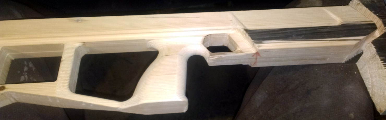

nik1 писал(а):Покажи потом как получился приклад
вырезал несколько штук из сосны, чтобы наконец-то понять, что усилием реза сдвигает заднюю бабку.
вчера на открытии сезона жарил на них шашлыки.
кстати, у меня 2-е из 15 ))
