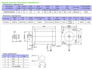

У меня на "Бобре" Nema24 60 размера стоят. Обычные, не трехфазные.Engineer1979 писал(а):Есть еще 60 типоразмера но они трехфазные вообще экзотика.

Я говорил о движках Леадшин и их драйвере, Движок замкнутый с энкодером.

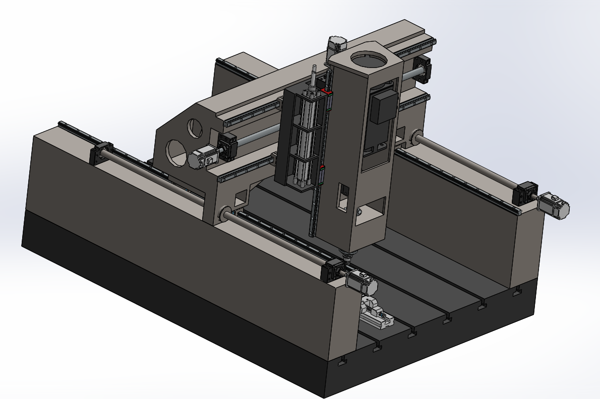

Engineer1979, в 500 не влезаю. Тут без вариантов. Это осознаю в полной мере. Тут пока проект все равно не дотягивает до стоимости покупки готового оц, он все равно рационален. Как бы я не искал, но интересный для меня мазак 15/40 стоивший в европе 7000, все равно тут с доставкой стоит 15000 =( И это можно сказать минимальный ценник на готовый станок. Если бы он у нас стоил хотя бы 10к евро, то я бы скорей всего не думал о стройке, проще доплатить и купить готовый. Автосмена к слову вообще стоит копейки если разобраться. Пневмоцилиндр - 10т.р, двиг на вращение и мозг к нему - 10-15 тыр. пара датчиков плюс пневмораспределитель. Железки. На круг не больше 50 тысяч. Не самая большая сумма чтобы от нее отказаться. То что дорого это всякие ренишоу. Они даже с ибея бешенных денег стоят.
Давайте с нуля про задачи и варианты. К примеру вернемся к изначальным 60х40. Если взять донора это tos fn 40, fus 32, alg 200 и еще пара совсем экзотических инструментальников. Стоимость их прядка 200 тысяч на данный момент. Чаще дороже. Окей. На них я могу если они в рабочем состоянии и выдают хоть какую то точность сделать большую часть деталей для их очипушивания. Дальше все равно отдаем на обработку на стороне под разделку площадок под рельсы. Это где то 100к. За константу примем стоимость шпинделя, серв, стойки, привода на шпиндель, рельсы и швп. Итого 300-350 плюс минус. Автосмену сделать в таком варианте посложнее. Теперь берем вертикалку по первому варианту - 2 тонны металла с раскроем, фрезеровкой и термичкой это плюс минус(скорее в плюс) столько же. Третий вариант, то что имеем сейчас. Плита плюс железки сбоку и балка где то 400к. Автосмена по вкусу. По времени- примем год. Не забудем про съем помещения поскольку в тех что имеется нет возможности подвести 380. Съем помещения в москве с 380 примерно 20 тысяч за 20 квадратов. Это тоже по дешману. Вариант с необходимостью снимать сразу с 380 только при очипушивании и изготовлению необходимых деталей самому. Если нет то к тем 350 тысячам можно прибавить стоимость обработки на стороне за вычетом термички. Итого
1 (очипушивать) 300-350 плюс по 20 тысяч в месяц
2 (вертикалка по первой схеме) 350 + 6 тысяч съем в месяц
3 (портальник) 400+6000 съем.
4) Покупка оц 1100000 + съем 20 на время пока идет наладка
Как видно первый и второй вариант самые не выгодные. Отдача неадекватна вложениям. Вертикалку по второму варианту еще и не возьмутся отшлифовать (выяснял) , т.е болгарку в руки и вперед. Сколько этот вперед будет продолжаться не известно поскольку не к чему привязаться. В портальнике будет шлифованная поверхность и делать замер геометрии проще простого. Несложные цифры в общем и целом.
2 Smlua: С болванок и начал. Всё то о чем вы пишитет и было ипользованно. По рельсам и швп даже перезаложился.
И на последок- я не пытаюсь повторить оц от мировых производителей, это будет дороже чем купить его даже с завода при тех же хар-ках на выходе. Теперь вернемся с небес окумостроения на землю) Парни, все ясно, книги, рекомендации, расчеты, но постарайтесь объяснить феномен этого станка

Шпиндель планируется покупной под bt30. Привод ремнем от сервы 3.7 квт. Шпинделей сейчас вагон всяких. Не вижу смысла их самому городить. Время только потеряю.odekolon писал(а):кстати, да.sorter писал(а): стоп. в гф максимальные обороты 2500? Сколько лет он будет прессформу вылизывать?))
Шпиндель - штука ой-не простая (при кажущейся простоте)
китайские высоскооборотные - явно не для для сталюки
самопальный высокооборотный шпиндель (с ременным приводом) сделать, практически невозможно. Точность нужна, умение и подшипники правильные.
а с этим шпинделем, повесить частотник, фрезу поядреней и драть сталюку будет за милую душу...,
потом частотником обороты чуть поднять, и "вылизывывать профиль"
В общем и целом посмотрел варианты, подумал и все же тормознусь на постройке с нуля. На нем, помимо отдельных откладываний "в банку", буду зарабатывать на нормальный станок с европы.

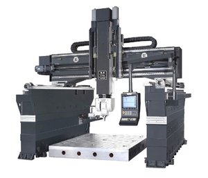

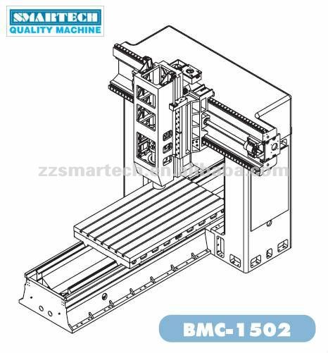

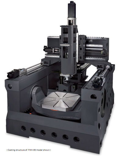

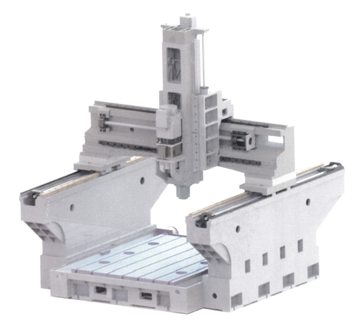

Вот фотки откуда черпаю вдохновение.
Smlua
- Мастер
- Сообщения: 754
- Зарегистрирован: 15 май 2017, 16:29
- Репутация: 374
- Настоящее имя: Mikhail
- Контактная информация:
Re: заурядный портальник( которого не будет)
Хорошее вдохновение) на первой фотке телевизор как раз размерами с ваше поле планируемое. Там диванчик можно на столе поставить...
- sorter
- Мастер
- Сообщения: 313
- Зарегистрирован: 02 фев 2016, 10:40
- Репутация: 20
- Настоящее имя: Леонид
Поле 650 на 1000 выходит. диван не войдет, только креслоSmlua писал(а):Хорошее вдохновение) на первой фотке телевизор как раз размерами с ваше поле планируемое. Там диванчик можно на столе поставить...
о ренишоу: на директе контакт продают 2 и 3. Вещь? Может взять пока есть в продаже...

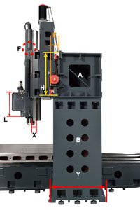

тут, нечего сказать, 1,3 я кстати и имел в виду, когда говорил про портал. Эти станки сделаны под соответствующие задачи. потом будет тема помогите с постпроцессором на 5 осей.
4 5 это реально сделать. Сразу обратите внимание на соотношение размеров балки портала с габаритами шпиндельного узла.
начните с того что будете обрабатывать?

Хм. ну я от 4 и 5 варианта с подвижным столом как раз отказался из-за огромного кол-ва работы на стороне. Стол, основание, ноги, портал, ось Z. По материалу дешевле, но по работе ни в какие ворота. Не подниму такой вариант, хотя безусловно он жестче. Соотношение одного к другому как то влияет на жесткость? Я так думал, что если сделать 400х400 из 20 мм, будет лучше чем метр на метр из пятерки. Я сейчас убрал серву внутрь колоны чтоб уменьшить плечо которое будет винтом крутить балку. Так по лучше будет. На месте где стояла серва раньше, будет подшипниковый узел с регулировкой натяга ремней. Немного сожрало по Y и чуть добавило сложности, но не критично. Сейчас перекраиваю этот кусок, но в целом как то так будет.Engineer1979 писал(а):тут, нечего сказать, 1,3 я кстати и имел в виду, когда говорил про портал. Эти станки сделаны под соответствующие задачи. потом будет тема помогите с постпроцессором на 5 осей.
Обработка сталей до 30 единиц ну и люминька, куда без нее.

Китайский шпиндель на РУ подшипниках под ВТ-30 слабый для сталей.. Если говорить о зарабатывании денег.sorter писал(а):Шпиндель планируется покупной под bt30.
