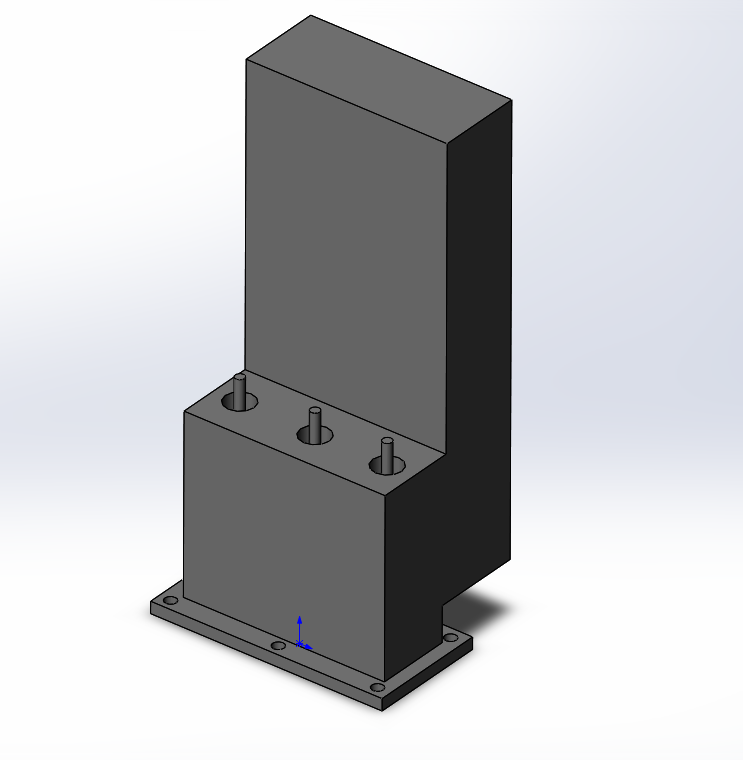

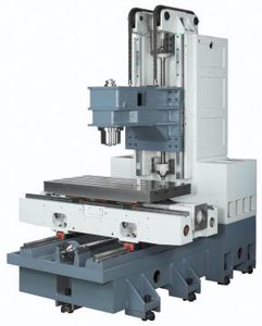

За основу хочу взять обычный одноколонный оц. Haas и т.п.
нашел на грабкаде проект, буду его творчески перерабатывать. Колона, основание, поперечка из бетона или композита. Шпииндель bt30. автосмена классический зонтик на 20 инструментов.

Что то вроде того

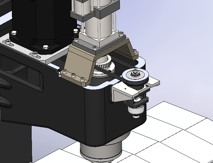

1)Привод для шпинделя (серва или асинхронник с энкодером)
2)Решение по выставлению колоны относительно постамента
На алибабе есть предложения https://www.alibaba.com/product-detail/ ... 0.0.jZFRL7 по 5.5 сервам за 1000 баксов с доставкой. Если верить продавцам, то серва крутится номинально на 1500 об, максимально до 6000. Это реально или врут безбожно?
По выставлению колоны есть видео на ютубе как один немец заливает металлополимер в пространство между колонной и базой, но я хочу сохранить возможность отсоединения колоны. (возможны переезды из помещения в помещение, плюс оставить возможность перешлифовки поверхностей под рельсы если заливки поведет) В связи с этим думаю оставить полости сверху уступов насквозь и заливать после выставления поверх второй прикрученной металлической плиты с приваренными арматуринами. Если схематично, то вот так
2017-12-03_11-44-16.png (6739 просмотров) <a class='original' href='./download/file.php?id=125889&mode=view' target=_blank>Загрузить оригинал (44.47 КБ)</a>
Размеры произвольные, сейчас просто хочу узнать мнения на счет такого решения. Материал заливки тот же металлополимер или ремонтный бетон.

sorter писал(а):по 5.5 сервам за 1000 баксов с доставкой.
Серва реально так работает, но она не рассчитана на постоянную работу на максимуме. Т.е. оптимально для продолжительной работы 4 тысяч.
Есть варианты с тем же драйвером вплоть до макс 20000 но мотор другого завода, но там и ценник растет.

До 20000 об мне зарядили 2400евро с энкодером. Дороговато. 3000 стоит китайский моторшпиндель на 12000-10 квт bt 40. На первоначальном этапе не думаю что есть смысл так вкладываться. Такие решения разумны для наращивания мощностей, но не для старта. Посему вопрос с движком остается открытым. Если 4000 об, то дешевле взять аир и редукцией 1:1.5 сделать 4500 об. Поставить просто 7 квт двиг. Его же можно будет крутить на максимуме? Вывести энкодер на шпиндель как сделано в модельке с граб када

как по мне 12-15 оптимально. для дюральки и момент на низах сталь царапать. Сейчас ко мне едет конфиг бт30 шпиндель до 12 тысяч оборотов, 5.5кВт серва шпиндельная с макс 8000 и будет редукция 2.

По шпинделю - я бы взял (собственно и взял на свой ОЦ) шпиндельную серву до 8 тыс об мин. А там хоть напрямую, хоть через ремень, как хотите.

народ, что думаете касаемо момента с с выравниванием и заливкой? не дурь? с швп и рельсами пока погодите, давайте решать вопросы от общего к частному.
