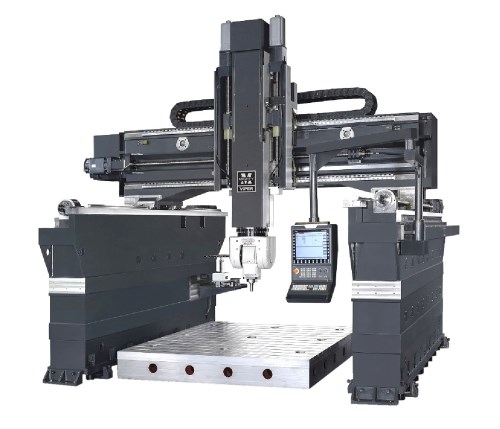

Шпиндель планируется покупной под bt30. Привод ремнем от сервы 3.7 квт. Шпинделей сейчас вагон всяких. Не вижу смысла их самому городить. Время только потеряю.
В общем и целом посмотрел варианты, подумал и все же тормознусь на постройке с нуля. На нем, помимо отдельных откладываний "в банку", буду зарабатывать на нормальный станок с европы.
Вот фотки откуда черпаю вдохновение.
MMS_0915_d_mighty.jpg (3063 просмотра) <a class='original' href='./download/file.php?id=128233&mode=view' target=_blank>Загрузить оригинал (37.34 КБ)</a>
HTB1me62JXXXXXbAXpXX760XFXXXr.png (3063 просмотра) <a class='original' href='./download/file.php?id=128234&mode=view' target=_blank>Загрузить оригинал (233.74 КБ)</a>
awea_fmv99.jpg (3063 просмотра) <a class='original' href='./download/file.php?id=128235&mode=view' target=_blank>Загрузить оригинал (28.43 КБ)</a>
CNC-machine-frame-body-BMC1502.jpg (3063 просмотра) <a class='original' href='./download/file.php?id=128236&mode=view' target=_blank>Загрузить оригинал (43.81 КБ)</a>
DM17-02ok.jpg (3063 просмотра) <a class='original' href='./download/file.php?id=128237&mode=view' target=_blank>Загрузить оригинал (144.53 КБ)</a>

Хорошее вдохновение) на первой фотке телевизор как раз размерами с ваше поле планируемое. Там диванчик можно на столе поставить...

Smlua писал(а):Хорошее вдохновение) на первой фотке телевизор как раз размерами с ваше поле планируемое. Там диванчик можно на столе поставить...
Поле 650 на 1000 выходит. диван не войдет, только кресло :D

тут, нечего сказать, 1,3 я кстати и имел в виду, когда говорил про портал. Эти станки сделаны под соответствующие задачи. потом будет тема помогите с постпроцессором на 5 осей.
4 5 это реально сделать. Сразу обратите внимание на соотношение размеров балки портала с габаритами шпиндельного узла.
начните с того что будете обрабатывать?
