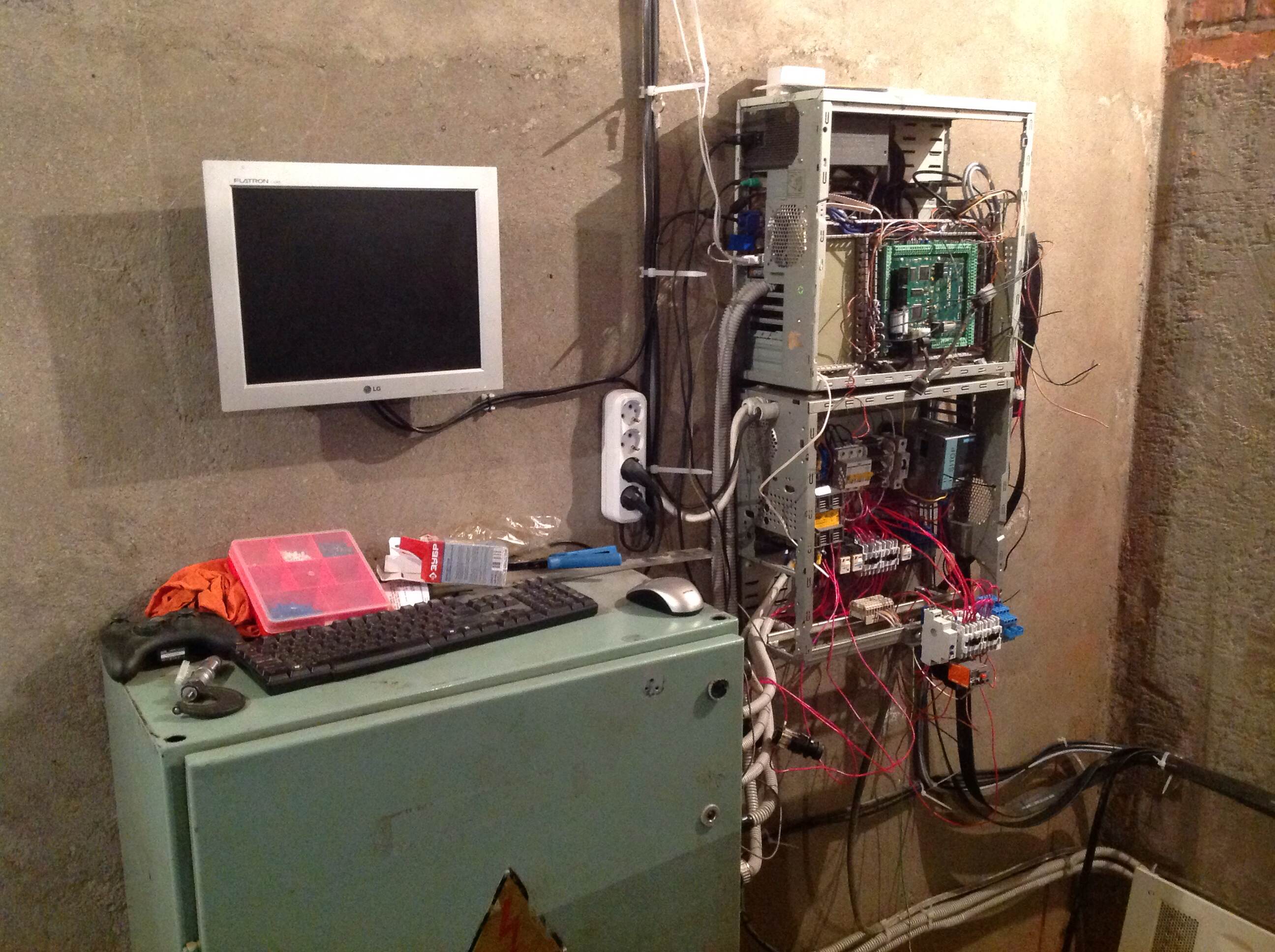

итак, станочек в четверг выточил свою первую детальку
https://www.youtube.com/watch?v=Uxf5C_p6ha4
научился вертеть револьверкой
https://www.youtube.com/watch?v=dKg7yF-weKY
правда с прической у него пока проблемы, но это детское

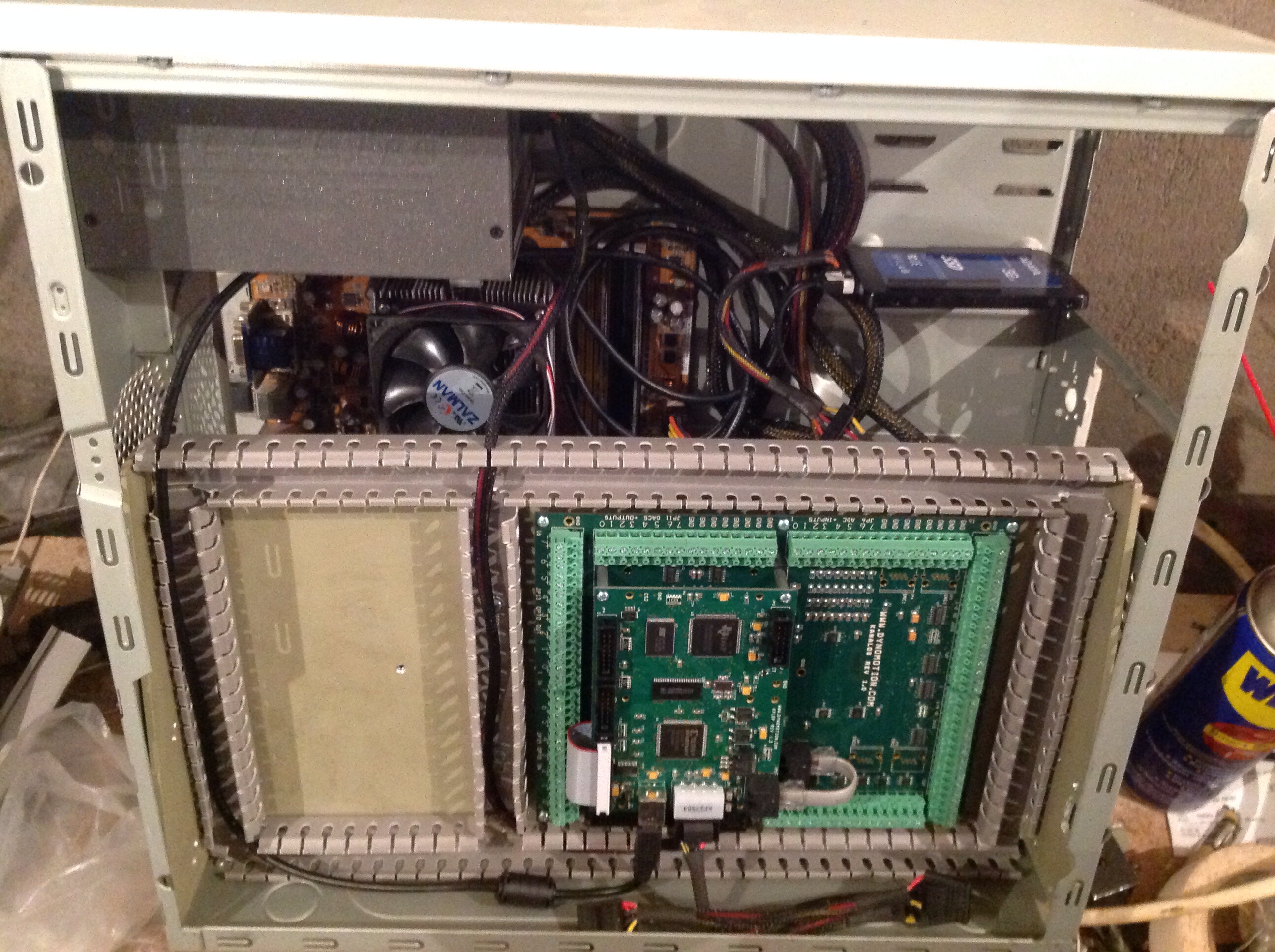

на данной стадии было только 2 входа под револьверку, 6 входов Kanalog-а у меня заняты лимитами и Home для осей, решил свять свою опторазвязку, в пятницу сваял, перекинул на нее револьверку, ну думаю, ща заживем
а фиг там. часть положений отказалась работать, т.к. при отжатии вдруг срабатывает вход и программа считает что докрутила револьверку до нужного слота и зажимает ее. покумекав, увеличив сопротивление на входах оптопар (грелись они сильно, да и помехи на большем сопротивлении меньше должны влиять по идее) успеха не достиг. решил вертать все назад, а именно лимиты и хоумы повесить на свою плату, а револьвер на kanalog. после недолгих манипуляций отверткой выяснилось что стало лучше, но не до конца, все слоты кроме 5-го работают стабильно, а он отказывается работать вовсе, сразу же после разжатия ложное срабатывание и зажатие.
обдумав варианты решил сменить вид деятельности и поковырять оснастку, да собственно одно отверстие в оправке просверлить зажатым в шпиндель сверлом.

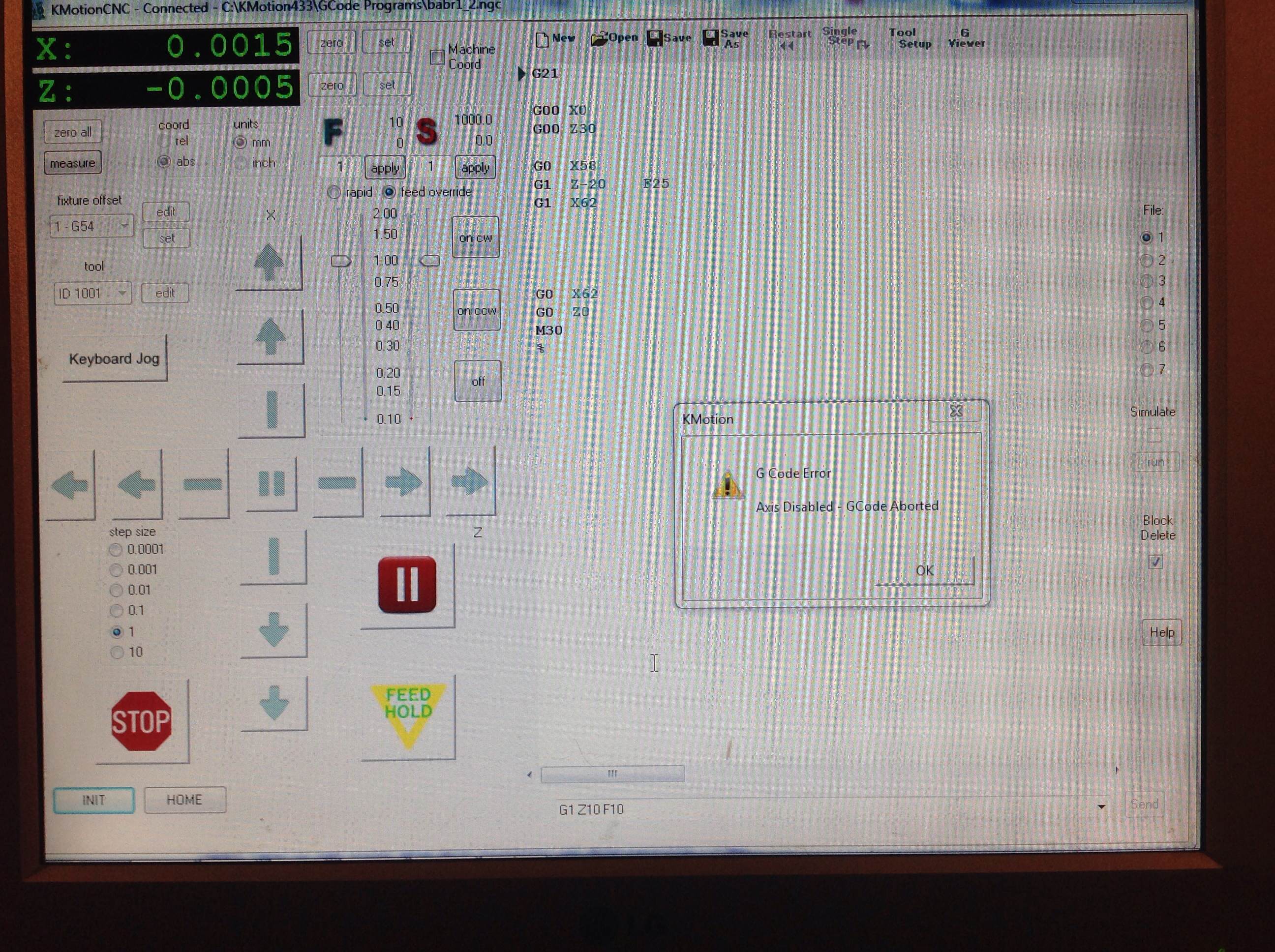

пишу в KmotionCNC что то типа G1 Z10 F10, а он мне в ответ: при этом! оси стоят в удержании, ручные перемещения работают, да блин, хоуминг работает. а этот отказывается. реакцию на лимиты отключил, везде где мог потер, комп ребутнул. нипанятна!
в процессе поиска проблем выяснилось что входы с моей платы работают несколько странно, например запускаем систему - входы не реагируют, точнее они замерли в одном положении. дернем, например, обдув привода шпинделя из окна дискретных ВВ, и они отмерзают.

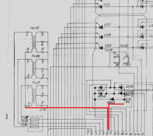

снова решил сменить вид деятельности, и занятся электрикой, а именно подключить таки уже заземление. прикрутил к шине провод, соединил с кабелем к станку, включаю станок, свет гаснет
УЗО знает свое дело, повторная проверка, гаснет. блин. цешкой на фазу и землю, 200-300 Ом. давай искать где такое веселье зарыто, оно оказалось на вводе в шкаф проводов. методом исключения был пойман виновник, КЕМТОР, а именно вот это место:
средняя точка трансофрматоров, используемых для определения чередования фаз, и вероятно, для питания слаботочки повешена на землю.
да и шунт цепи возбуждения туда же.
сегодня поколупаю это дело, но может у кого есть верное решение данной проблемы?

Ошибка кфлопа похожа на ошибку рассогласования по одной из осей.
Уточнить можно в консоли.

маловероятно, но спасибо, проверю, допустимое рассогласование стоит оч. большое да и в Axis Destination И Position совпадали.

О, еще одна проверка ) я сейчас только к станку поеду, проверю, ошибка вылезала при запуске из ком. строки.
ПС вообще у меня ощущения что что-то делаю не так с инициализацией может. или не делаю чего.
ukr-sasha оказался прав на счет ошибки G кода. и правда дело было в рассогласовании оси, правда 2-й оси, которая у меня поставлена была на Y, надо ж было туда что то написать изначально
сегодня поймал такую же приколюху с осью шпинделя, протачивал длинный "вал" 560мм длина обработки, и в середине у меня встал шпиндель. весело скажу я вам, не смотрел пока, вероятно ушла кромка на пластине, дотачивать плюнул, оно было для опытов и от этой колбасы нужен был всего кусочек. как я понимаю можно как-то указать бесконечное возможное рассогласование для шпинделя? или лучше программно Dest приравнивать к Pos ?
Тем временем оторвал среднюю точку слаботочных трансов от земли, и приземлил станок, часть проблем это вроде бы решило. Проблему с револьверкой решило заземление, внимание, не подключенного ни с 1 конца провода в одном кабеле с силой и проводами от герконов. Концевики тоже вроде бы ведут себя адекватно, по хорошему надо бы потестировать потщательнее, но надо делать оснастку и начинать работать, а то время*деньги станок кушает только дай, а зарабатывать пока не начал
ПС отрывать шунт цепи возбуждения от земли нельзя, привод,судя по всему, измеряет падение на нем относительно земли. Что? Почему!?!?
но эта точка отвязана трансформатором и от фаз и от всего остального, кроме двигателя, так что и не страшно и вполне себе пускай.
ППС потестировал слегка вхолостую CSS, на звук все ок, в зависимости от X обороты меняются, однако на экране у меня обороты стабильно показываются неизменными - как плясали около задания так и пляшут.. не понятно что показывает интерфейс, вроде обычно текущую скорость показывал, и видна как она нарастает/спадает, а тут по звуку есть изменение, а по цифрам - нема.
буду разбираться.
также виртуально порезал резьбу, вращая шпиндель руками ) закуплю резец - будут и эксперименты. а пока надо наваять оправки для крепления расточного и внутреннего резьбового резцов.
ПППС в токарном деле я новичок, так что буду рад советам и замечаниям бывалых )

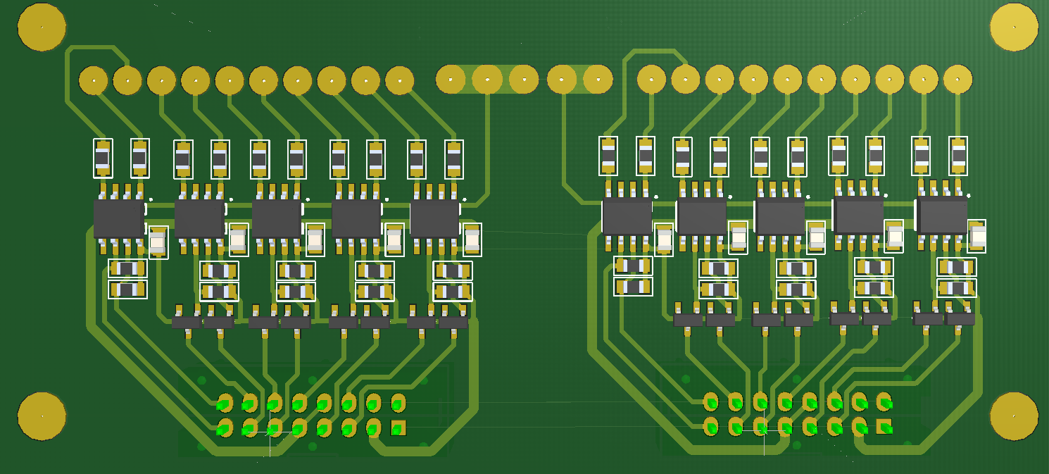

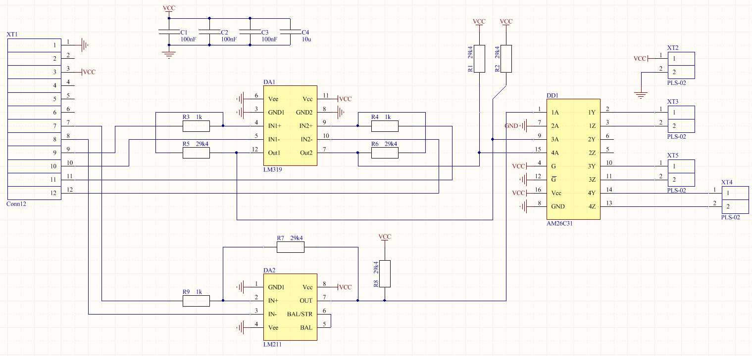

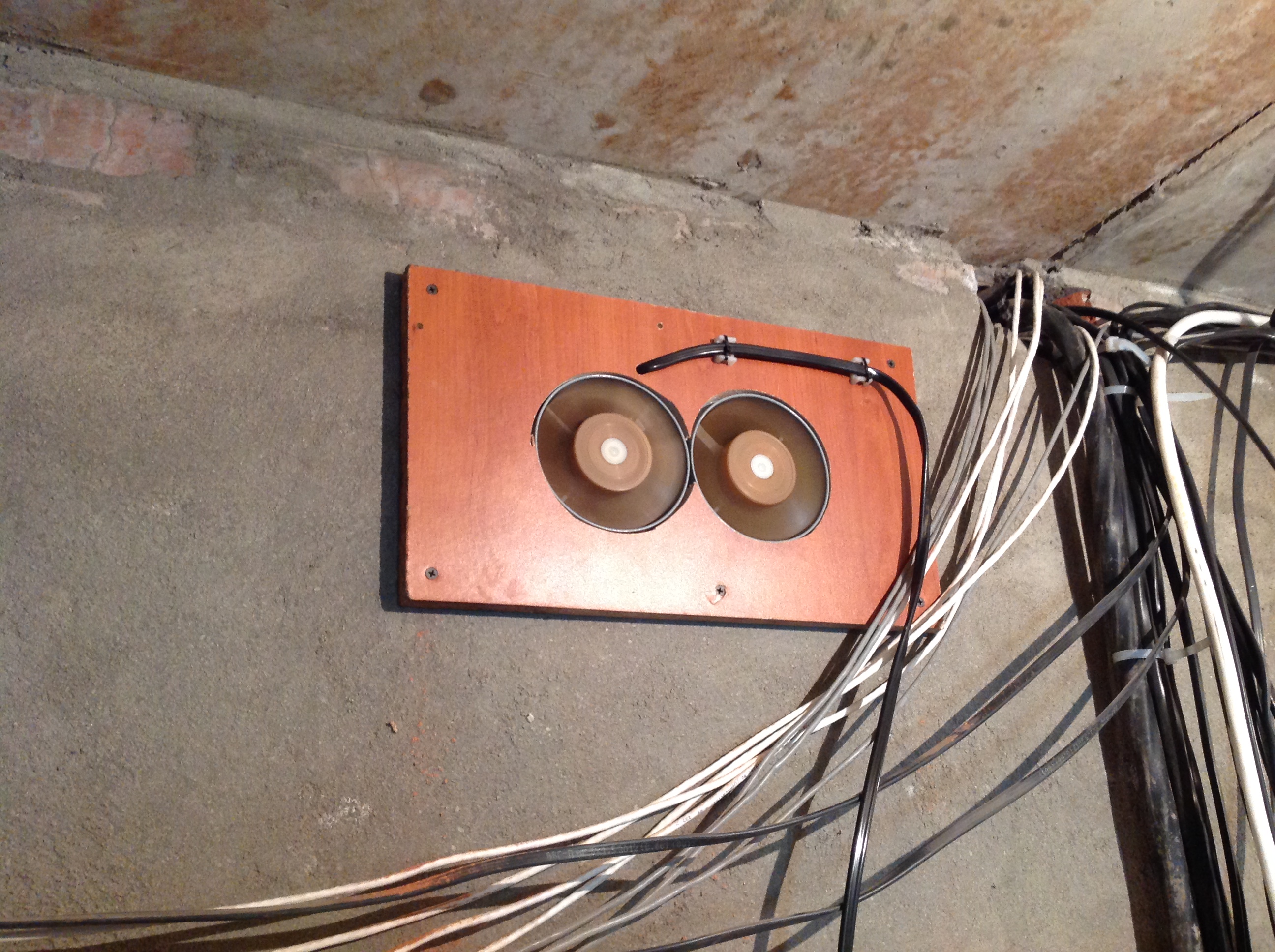

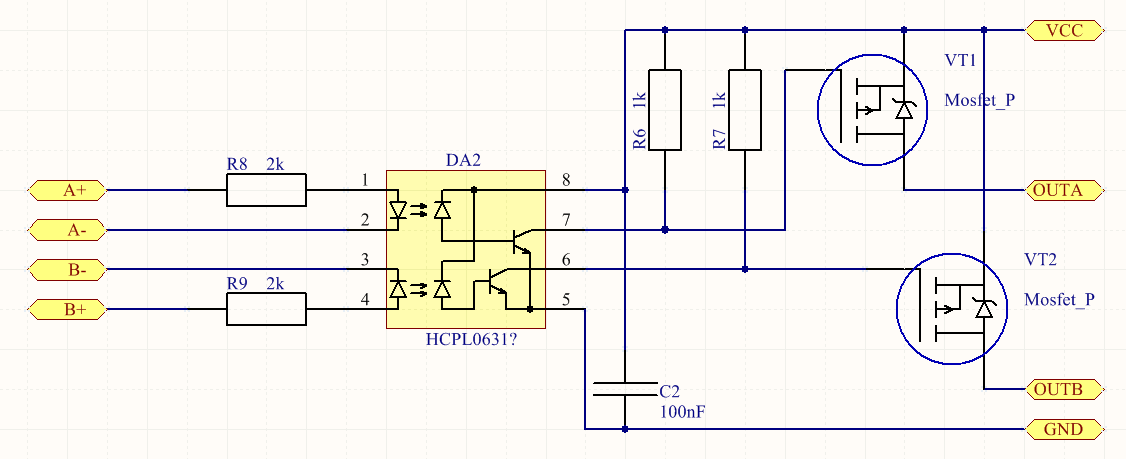

ну и немножко электроники:

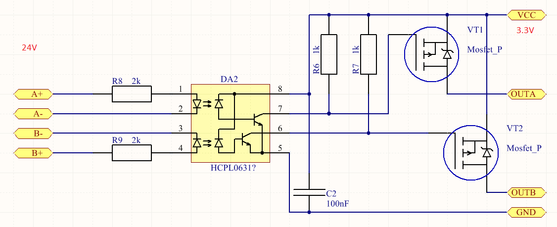

схемка двух каналов опторазвязки, таких 8 и еещ 2 без полевиков плата с этим всем добром

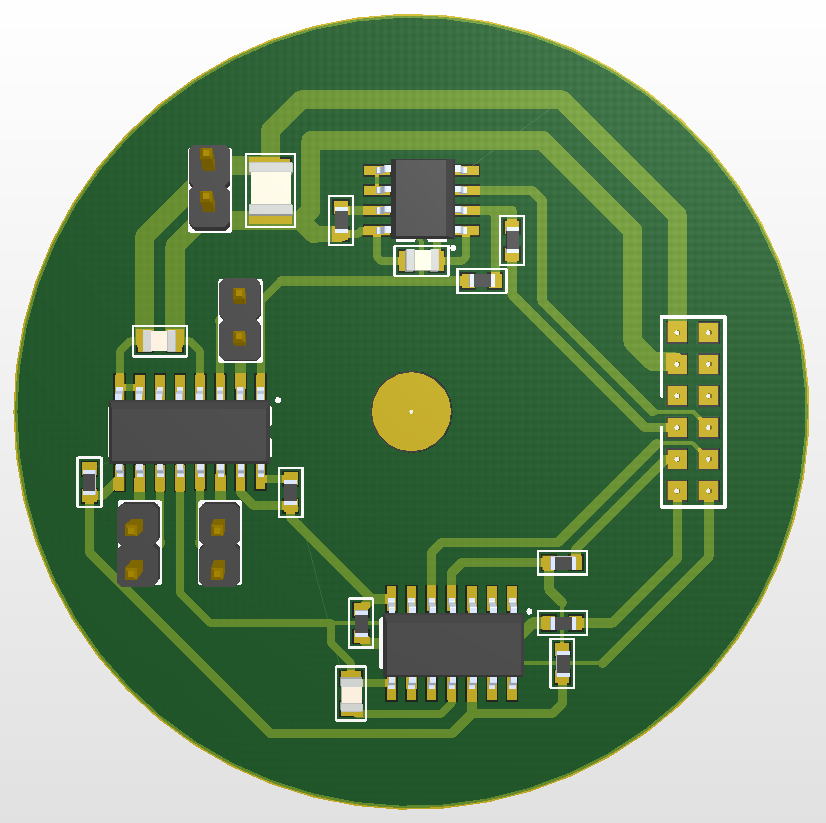

ну и там в начале темы я упоминал что буду ставить Heidenhain энкодеры 5000 периодов с синусоидальным выходом, вот для них "интерполятор" х1
- N1X
- Мастер
- Сообщения: 3588
- Зарегистрирован: 16 фев 2015, 21:19
- Репутация: 1646
- Настоящее имя: Владимир
- Откуда: Беларусь, Гомель
- Контактная информация:
Re: 16К20 - восстановление\модернизация
А питание опторазвязки выходов сколько? Меньше 20 вольт? Ибо если больше, то транзистор работает вне разрешенного режима...
Duhas
- Мастер
- Сообщения: 1842
- Зарегистрирован: 10 окт 2015, 23:25
- Репутация: 285
- Настоящее имя: Андрей
- Откуда: Красноярск
выходы 3.3В, оно прям на AUX разъемы Kflop-а прицепляется, там максимум 3.3.
Я имею ввиду VCC, тот, что в станок смотрит...
А это энкодерные входа получается... Я наоборот думал, что это развязка выходов на станок )
Duhas
- Мастер
- Сообщения: 1842
- Репутация: 285
это входы для концевиков и прочего. Выходов у меня зайдействовано всего штук 5-6, один из них оптовыход Kanalog-a, остальные промежуточные реле.. но пока еще не подключена смазка, СОЖ..

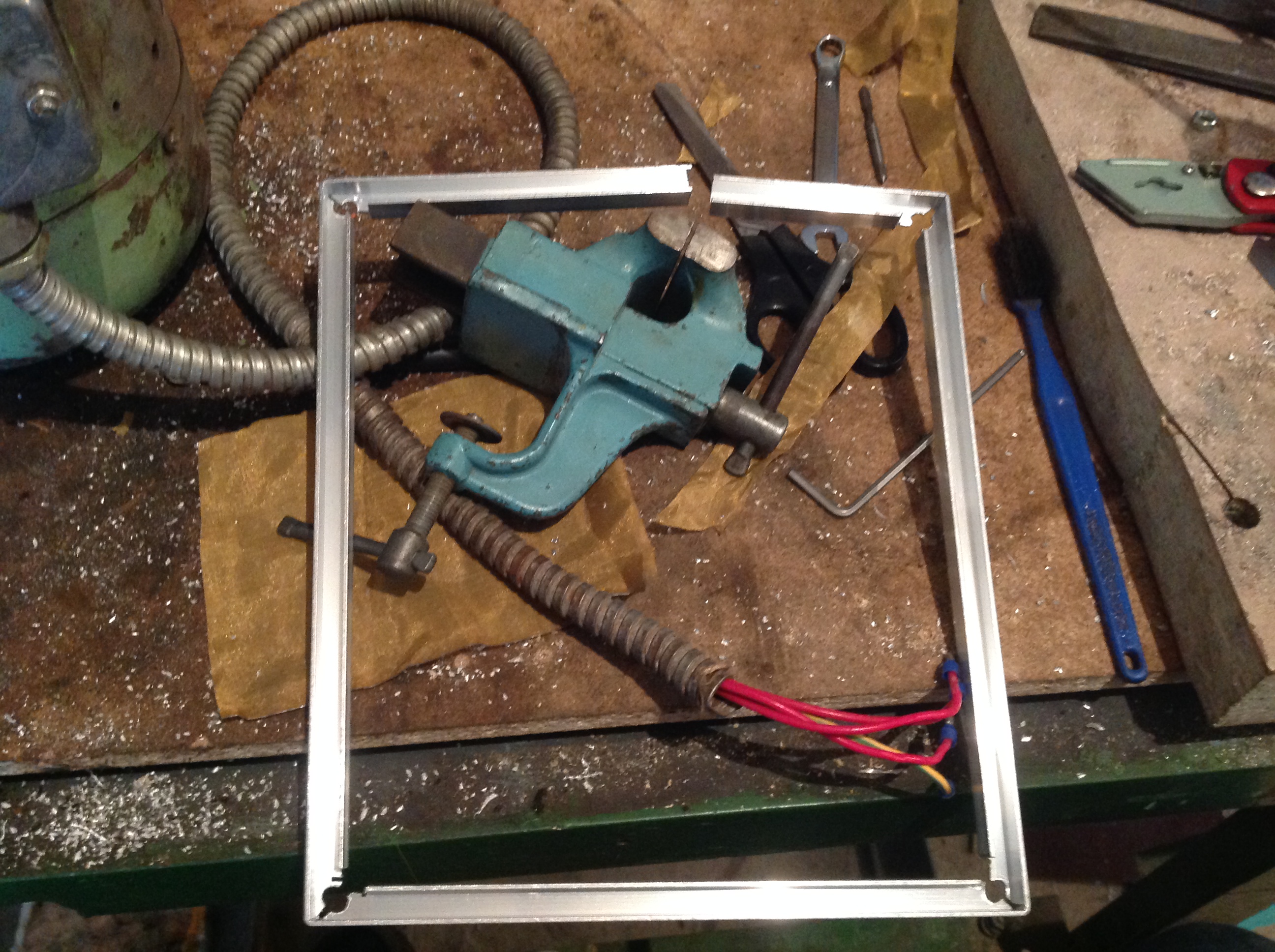

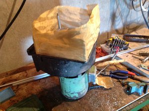

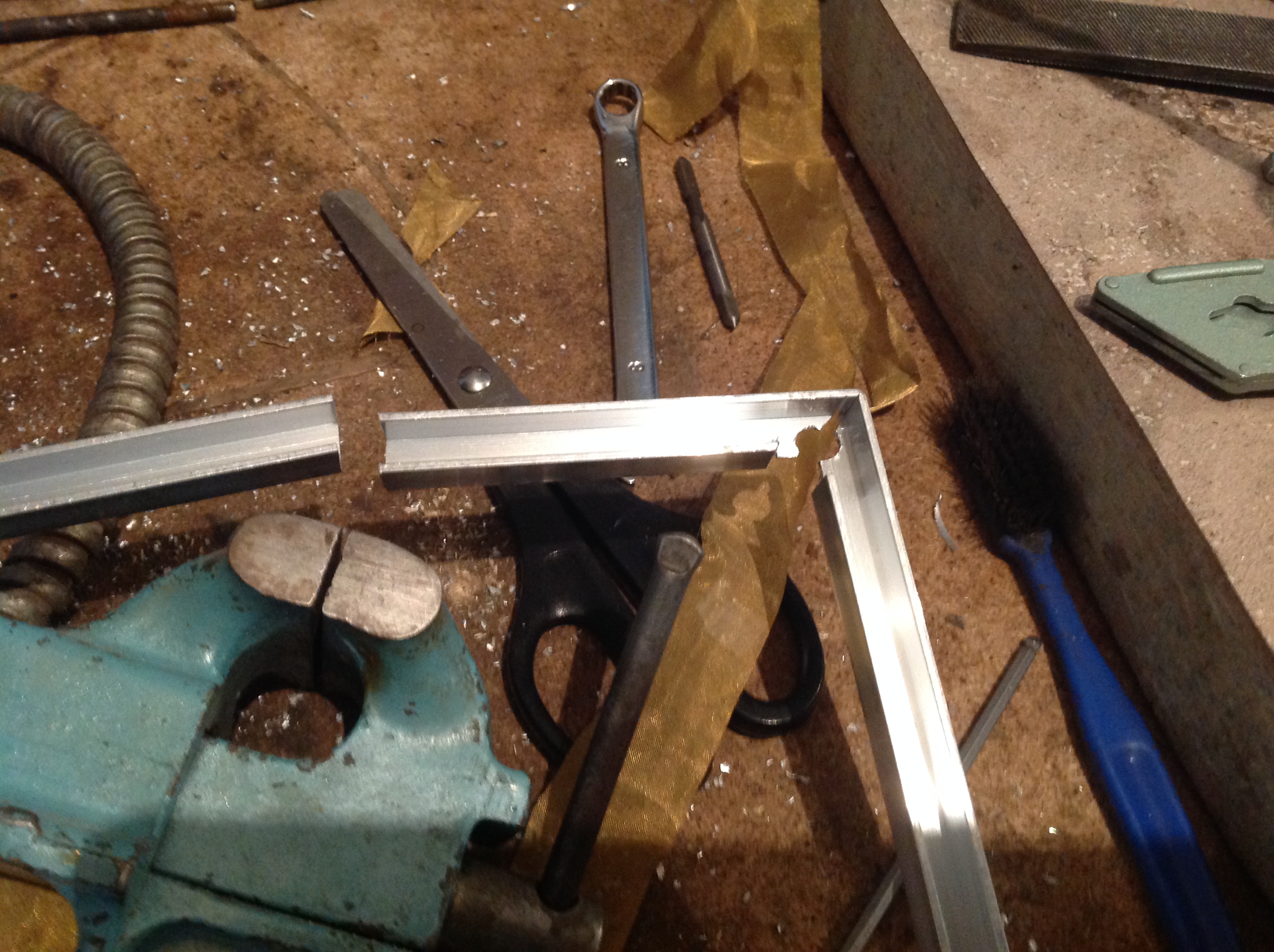

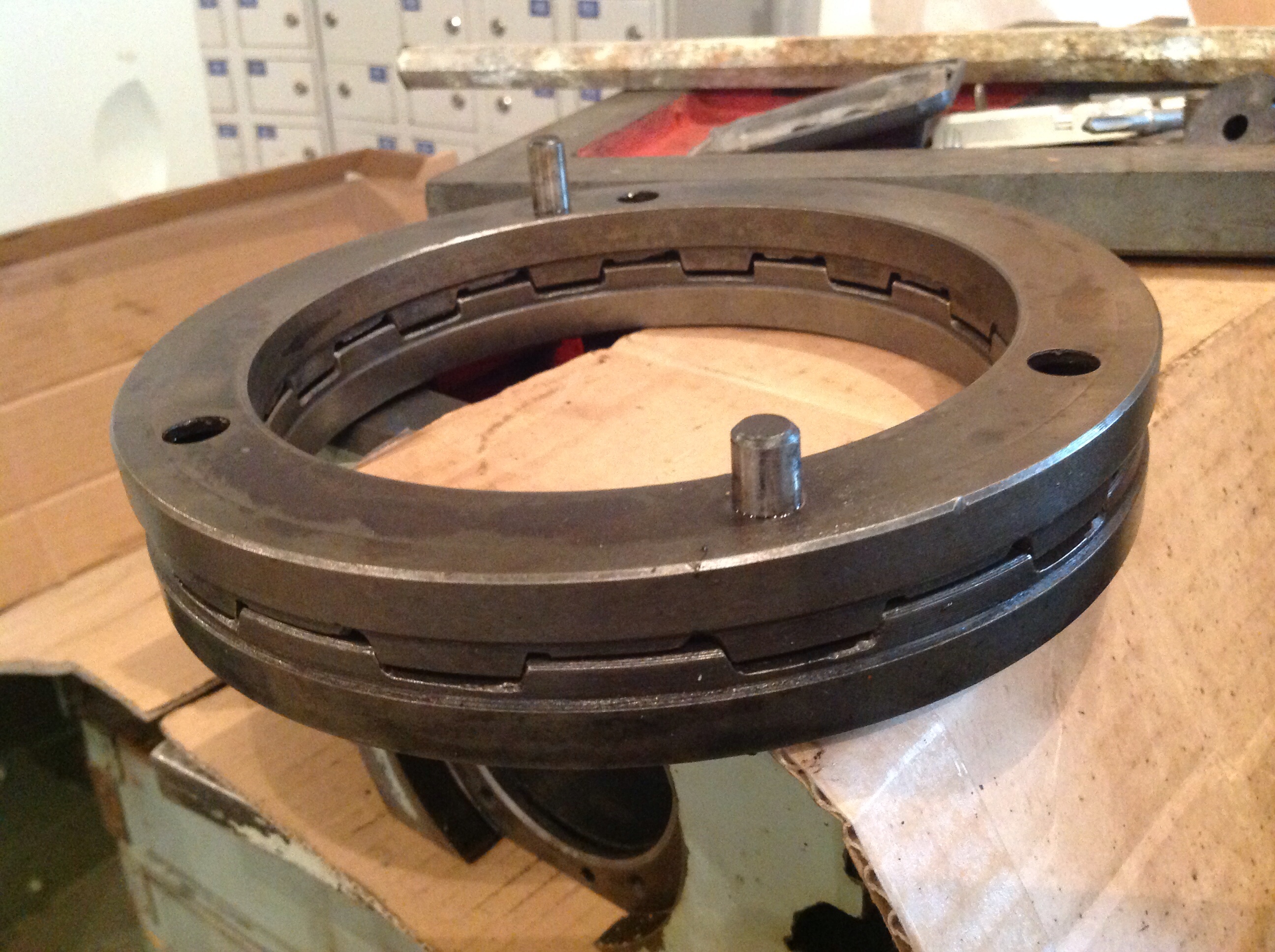

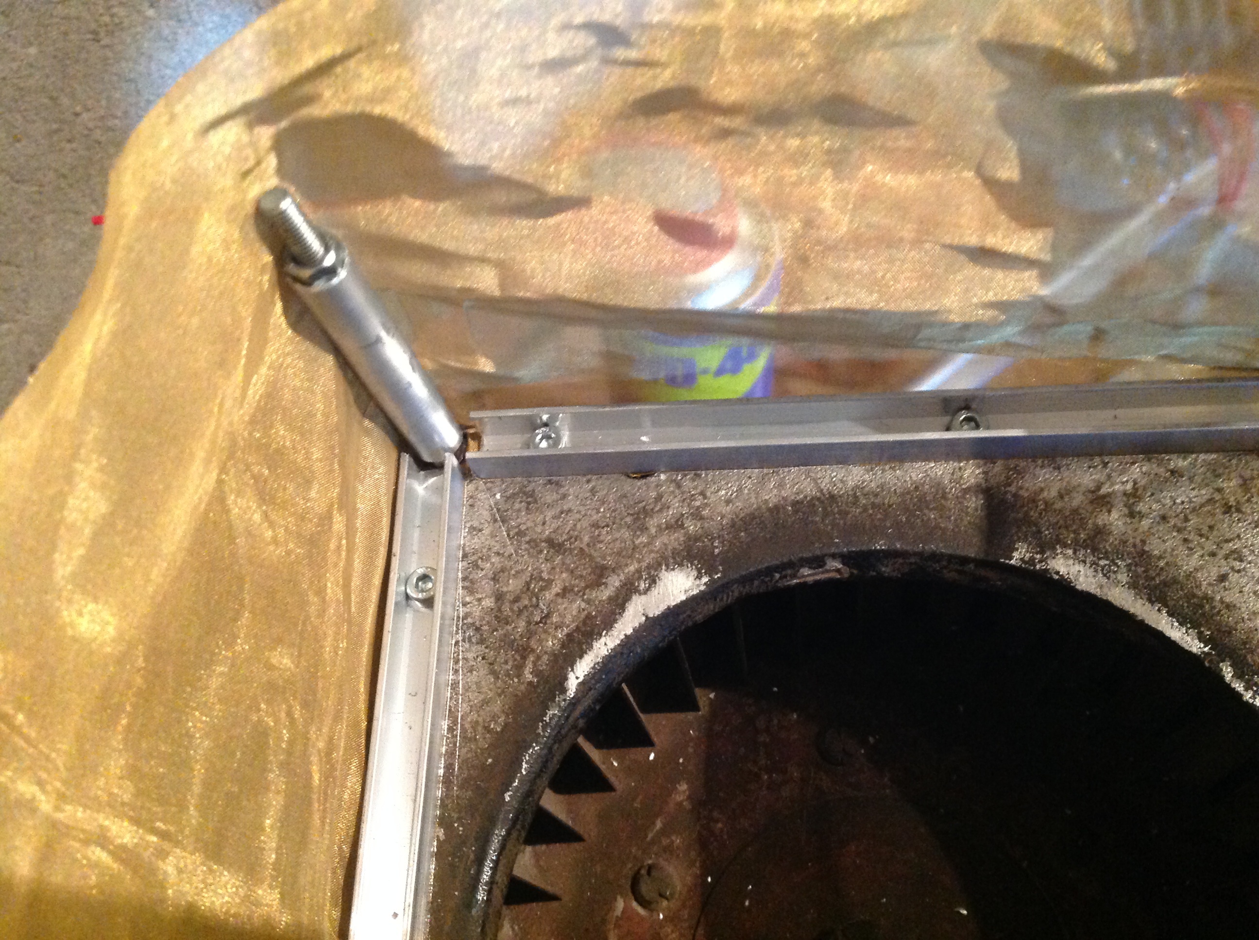

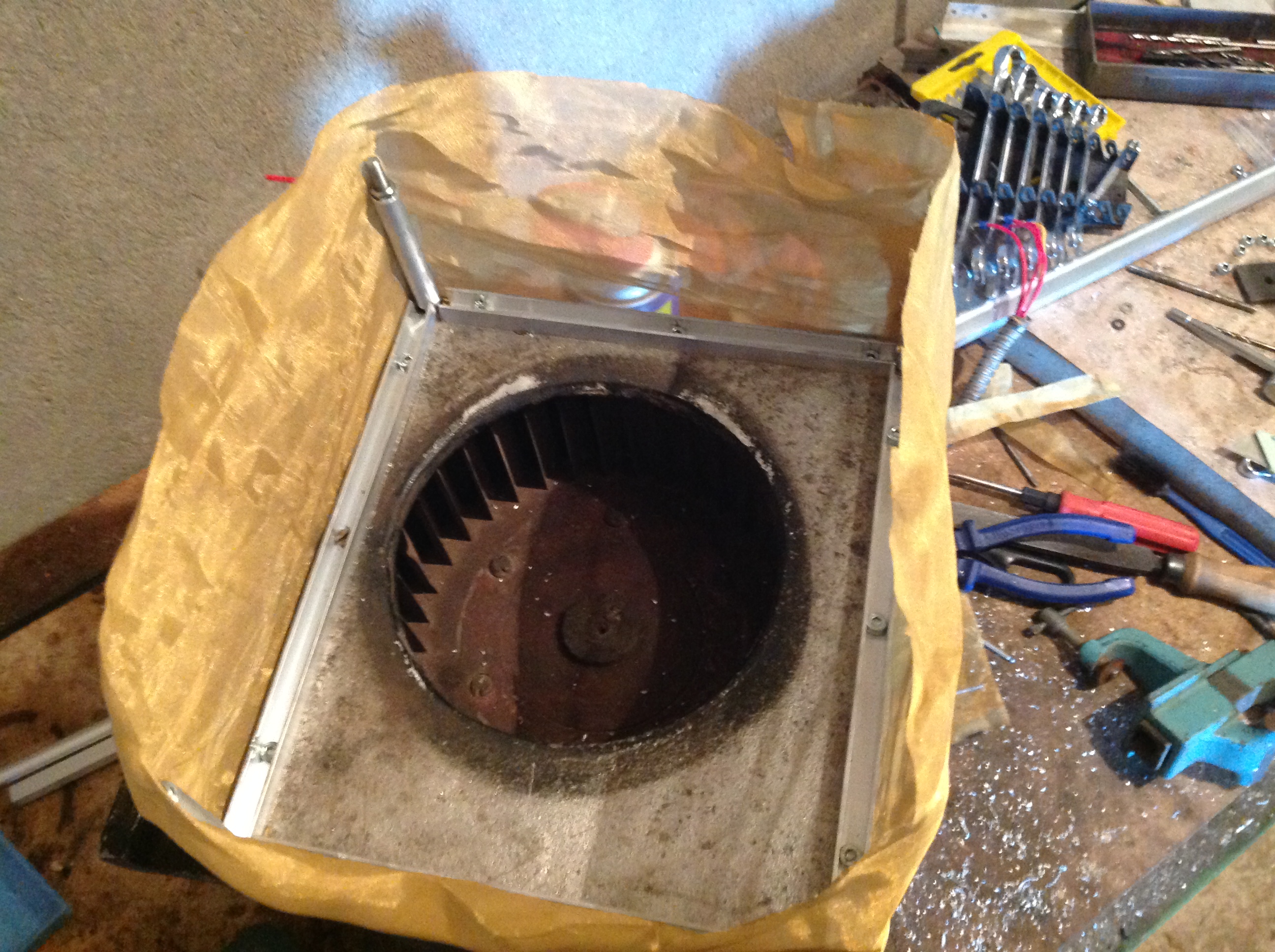

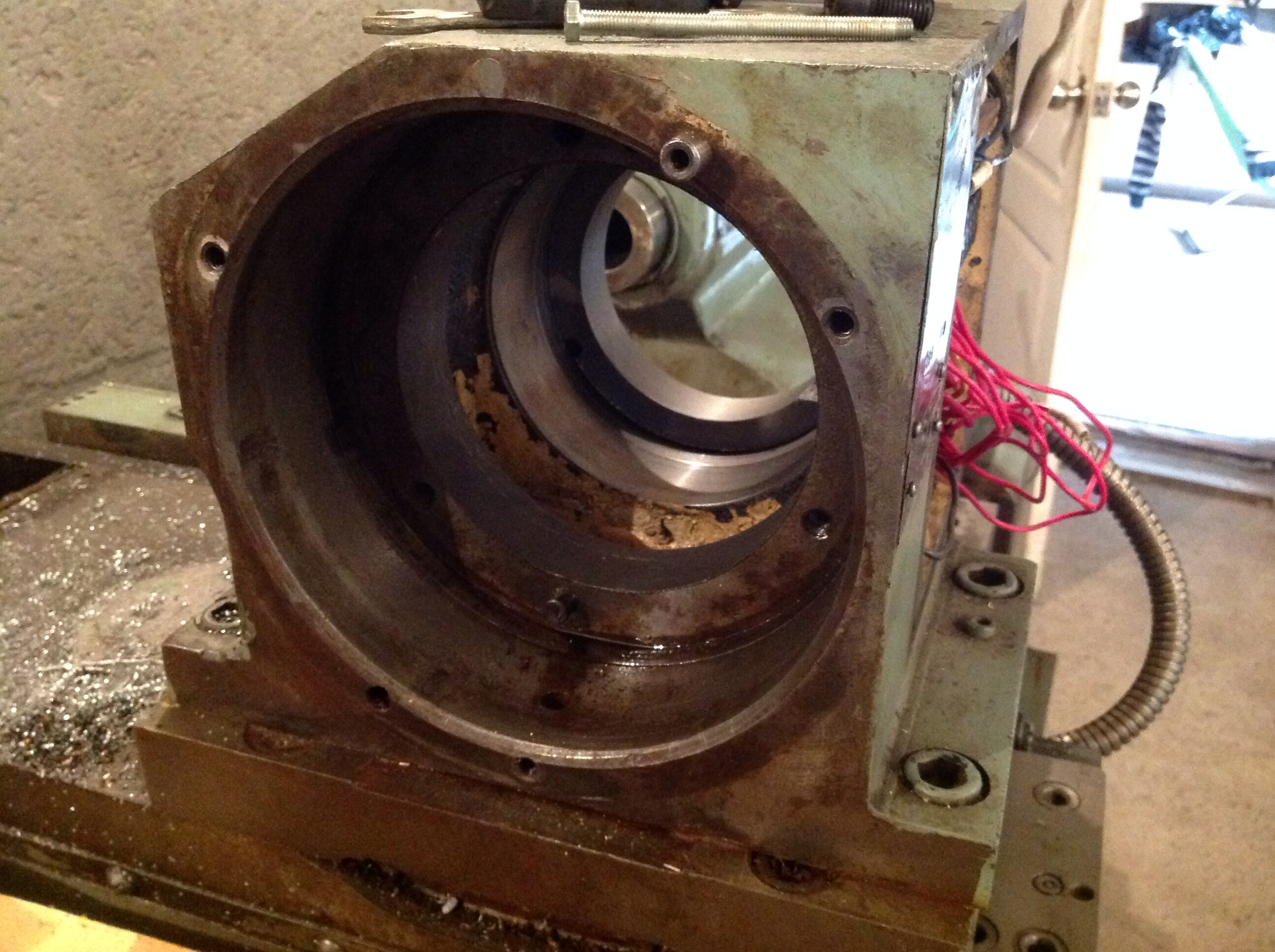

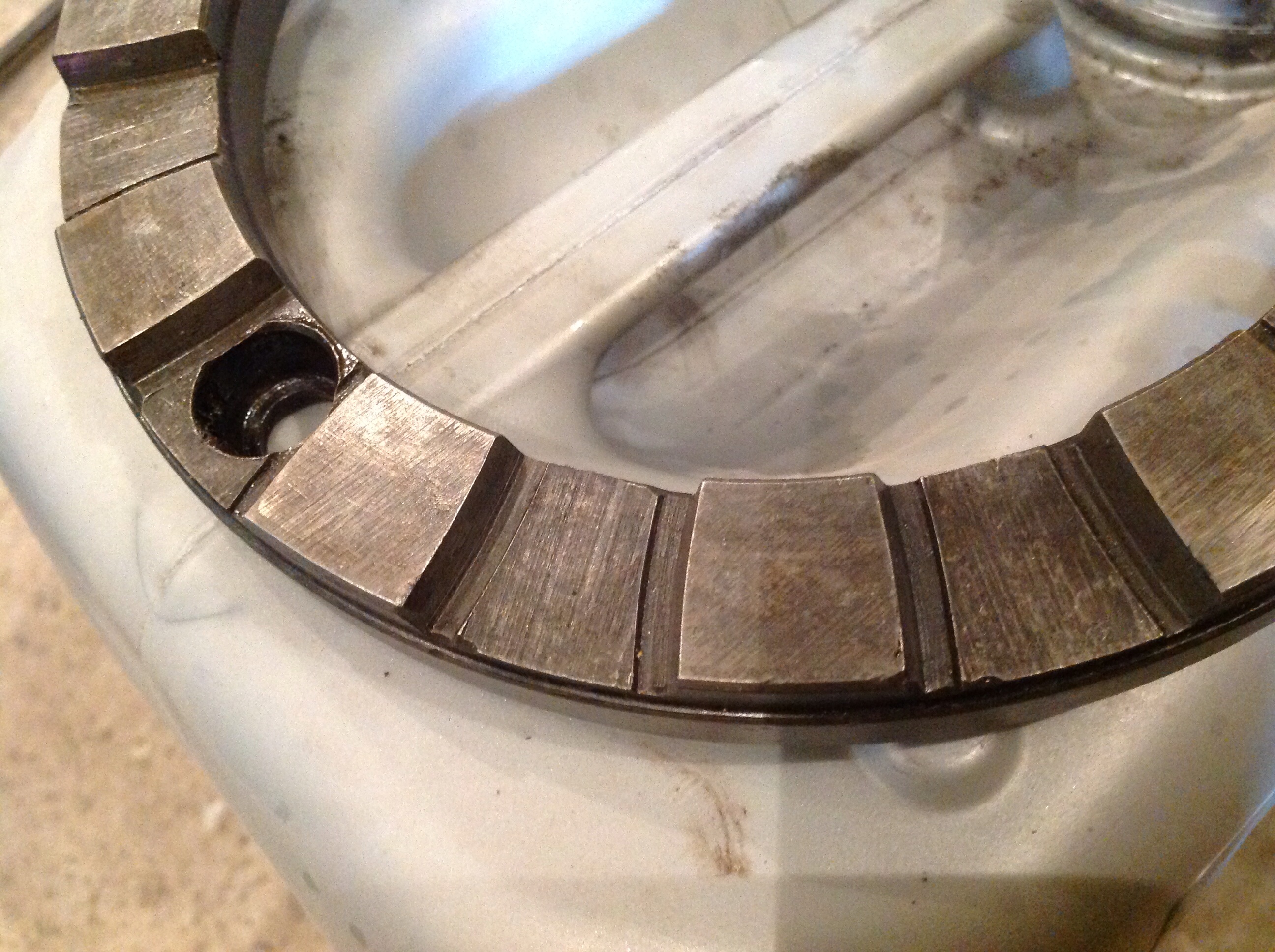

наваял некоторое время назад фильтр на вентиляцию главного привода, ну и вентиляцию помещения

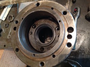

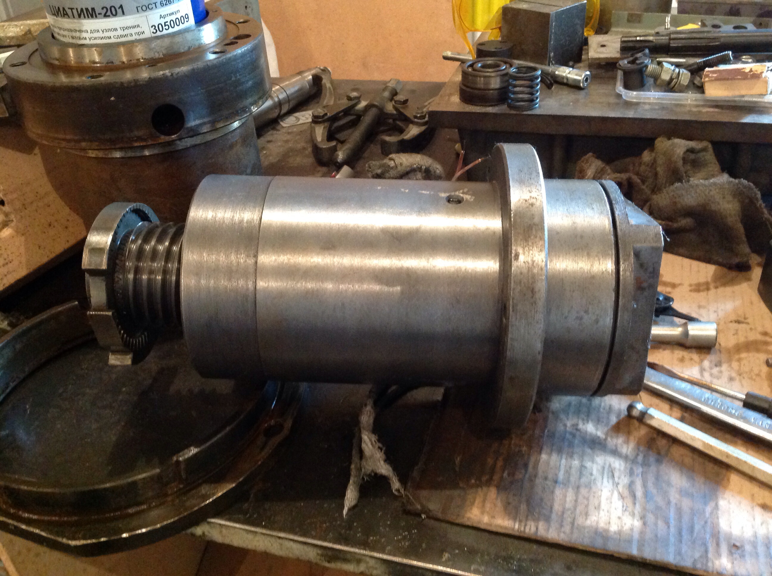

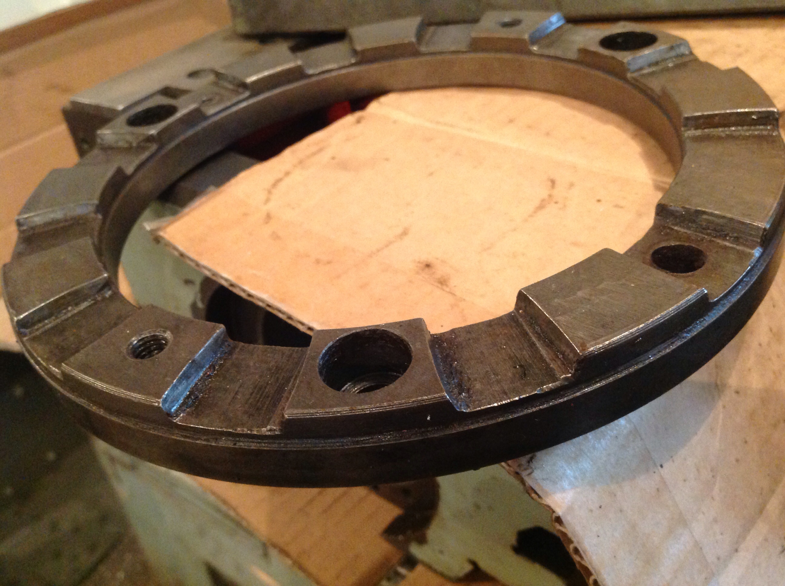

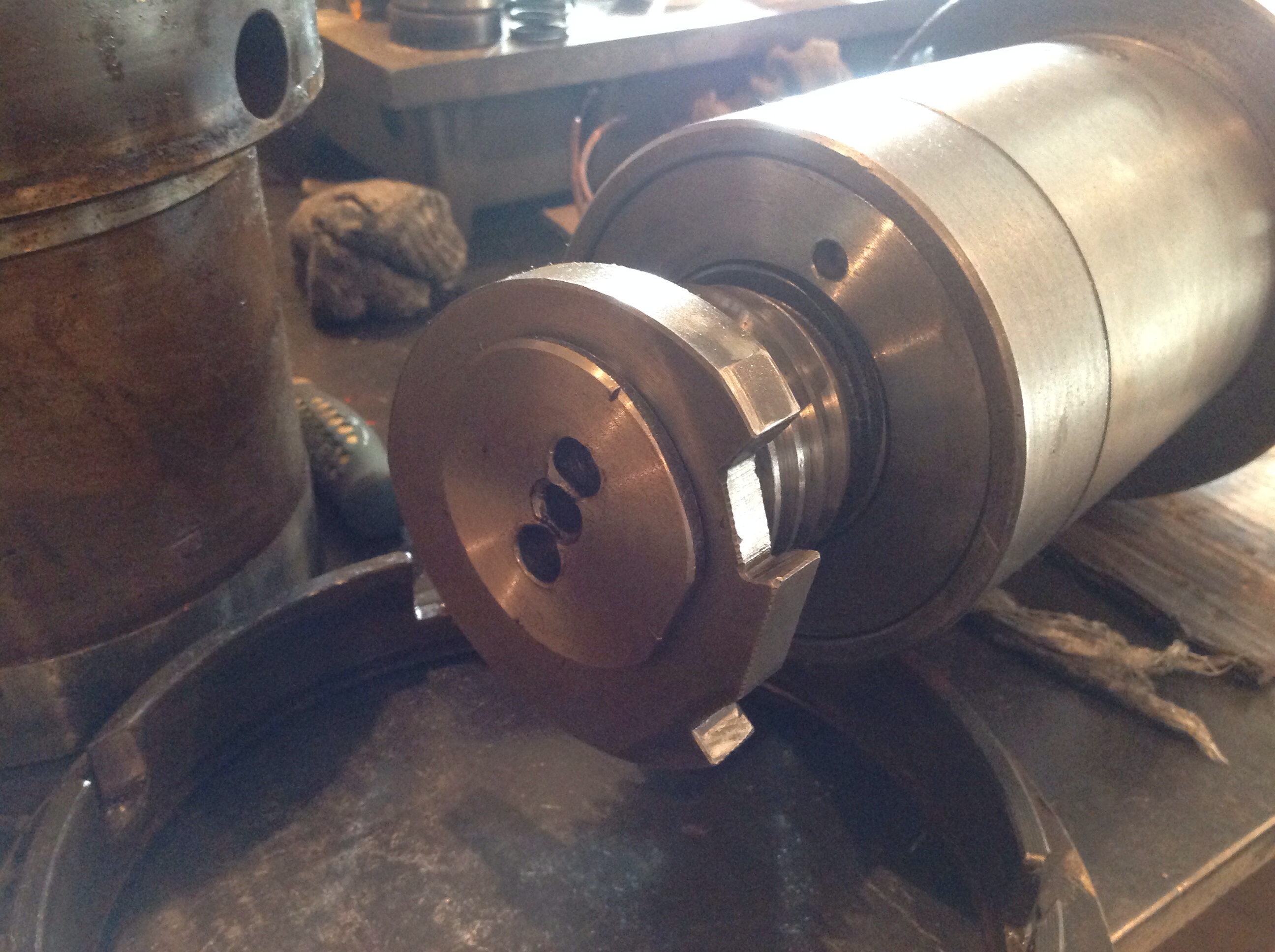

а вот сегодня поймал проблему с револьверкой УГ 9321, оказывается эта бяка не все инструменты одинаково зажимает, а именно после зажатия она отжимается, на одной позиции сильнее, на другой совсем чуток, вот и не замечал раньше. После отключения контактора зажатия прямо слышно как внутри идет вращение в обратную сторону и диск слегка выходит вперед, не подскажет никто как лечить? погуглил - не нашел конкретики. кто про герконы пишет, кто еще про что, про 9326 больше инфы..
ПС тьфу. в сборе не сфотал, докину на днях.

Возможно сорвана резьба на гайке или винте которые сжимают тарельчатые пружины.Duhas писал(а):а именно после зажатия она отжимается

Есть такая болячка и на 9326. Лечат у нас слесаря обычно, поэтому методу пока подсказать не могу. Но то, что это неисправность, а не фишка - факт.

я что-то не уверен что в 9321 они есть ) разобрал, буду чистить да смотретьДмитро писал(а):Возможно сорвана резьба на гайке или винте которые сжимают тарельчатые пружины.Duhas писал(а):а именно после зажатия она отжимается
Не нашел я пружин
У него на выходе винт и шлицы для детали хитрой формы. Собственно этот винт таскает туда сюда всю переднюю часть, на которой есть диск со шлицами, зацепляющимися с подобными шлицами на корпусе. Честно говоря меня обуяли очень смешанные чувства по поводу этих шлицов, во-первых, они не "плоские" там радиус, во-вторых, визуально они не очень

я в прострации. разобрал, почистил, намазал циатимом, собрал. думал как ж тебя блин регулировать, там в паспорте пишут всякое, про 6-9 градусов перелета положения для правильной фиксации, про сколько то миллиметров выбега.. короче поставил наугад ту самую детальку хитрой формы. покрутил вручную, вроде в целом все нормально шевелится и фиксируется. установил датчик положения, пробую с интерфейса, все ок, крутится, зажимается, обратного "отскока" как раньше нет. зачем регулировать не ясно. Завтра продолжу изыскания.

Значит попал )
