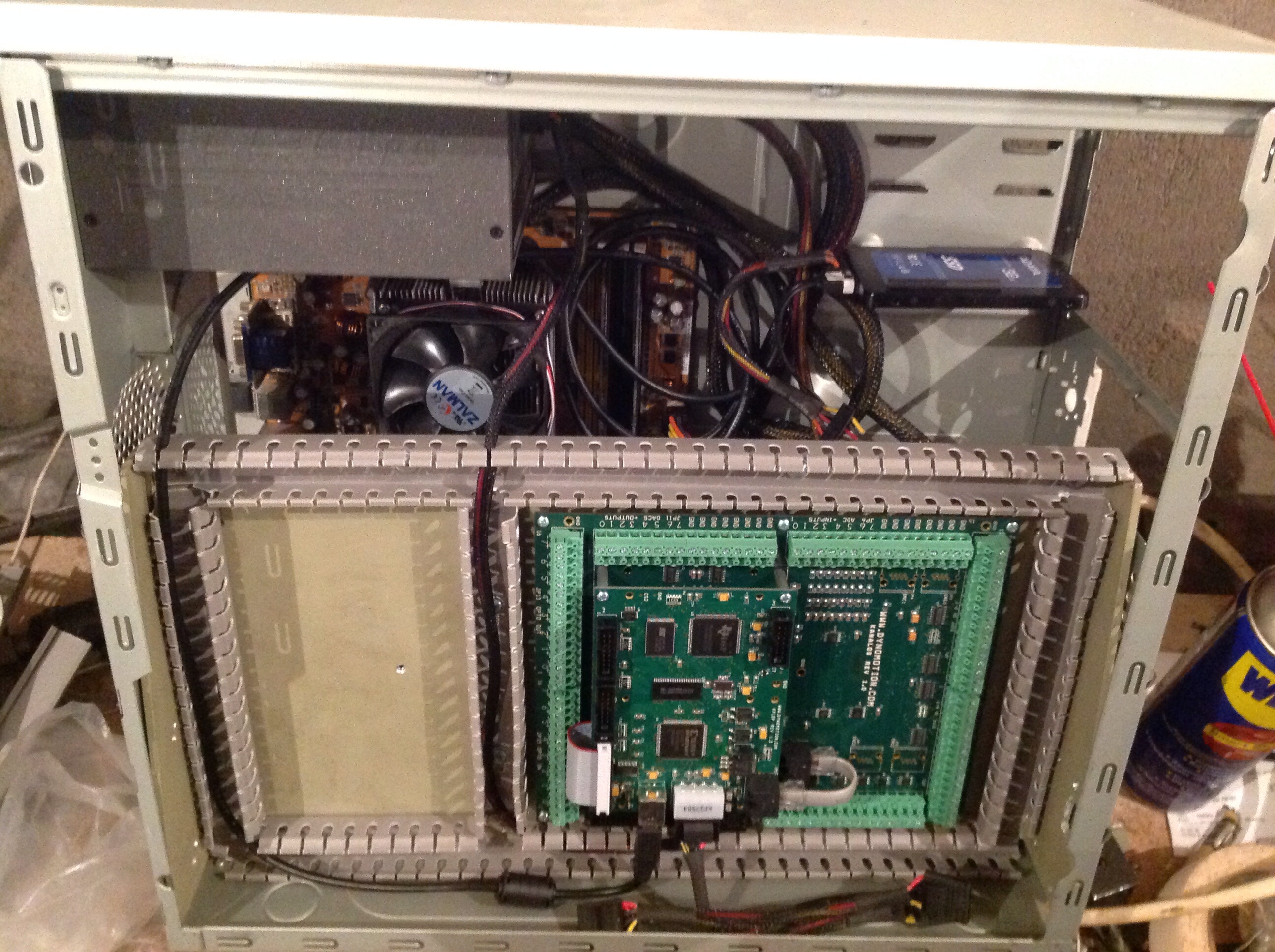

Поселил kflop в домик :D

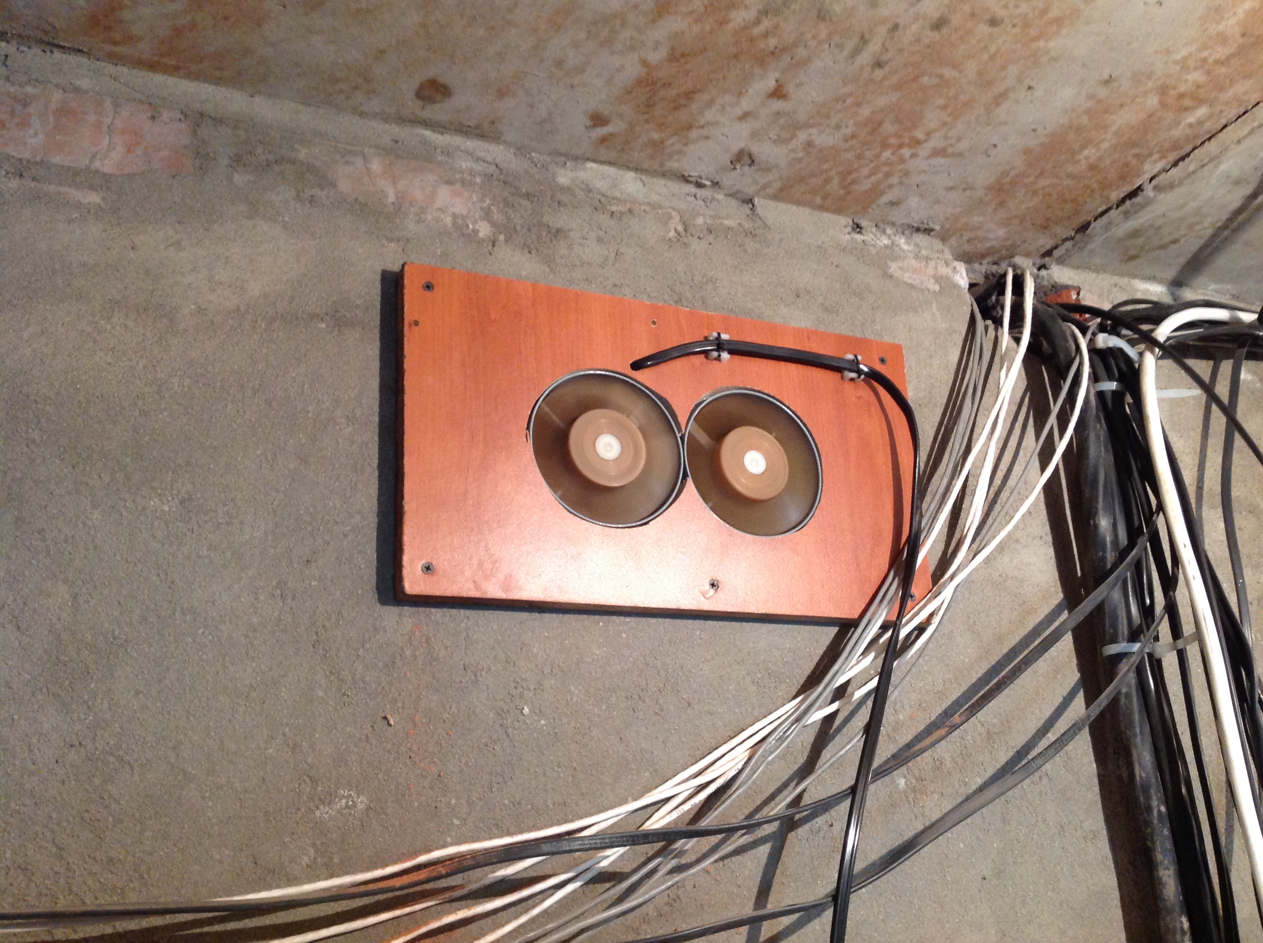

наваял некоторое время назад фильтр на вентиляцию главного привода, ну и вентиляцию помещения :hehehe:

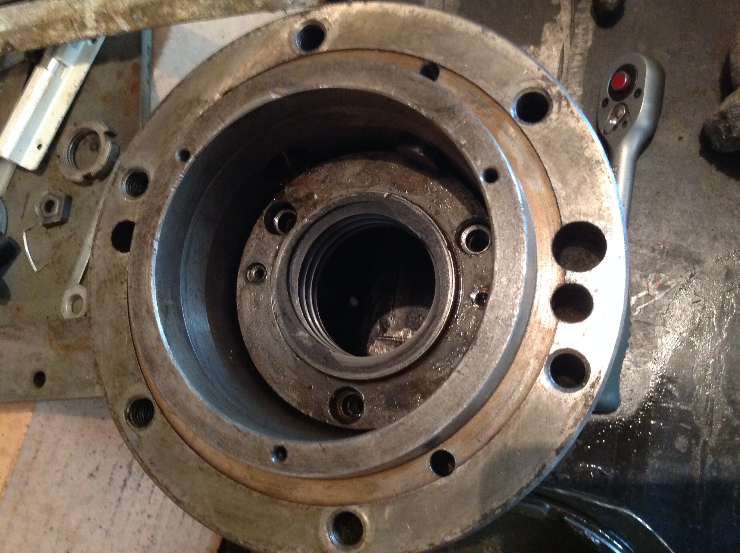

а вот сегодня поймал проблему с револьверкой УГ 9321, оказывается эта бяка не все инструменты одинаково зажимает, а именно после зажатия она отжимается, на одной позиции сильнее, на другой совсем чуток, вот и не замечал раньше. После отключения контактора зажатия прямо слышно как внутри идет вращение в обратную сторону и диск слегка выходит вперед, не подскажет никто как лечить? погуглил - не нашел конкретики. кто про герконы пишет, кто еще про что, про 9326 больше инфы..
ПС тьфу. в сборе не сфотал, докину на днях.
Дмитро
Сообщения: 857
Репутация: 1139
Откуда: Киев
Re: 16К20 - восстановление\модернизация
Сообщение Дмитро »
Duhas писал(а):а именно после зажатия она отжимается
Возможно сорвана резьба на гайке или винте которые сжимают тарельчатые пружины.
Есть такая болячка и на 9326. Лечат у нас слесаря обычно, поэтому методу пока подсказать не могу. Но то, что это неисправность, а не фишка - факт.
Duhas
Сообщения: 1842
Репутация: 285
Откуда: Красноярск
Сообщение Duhas »

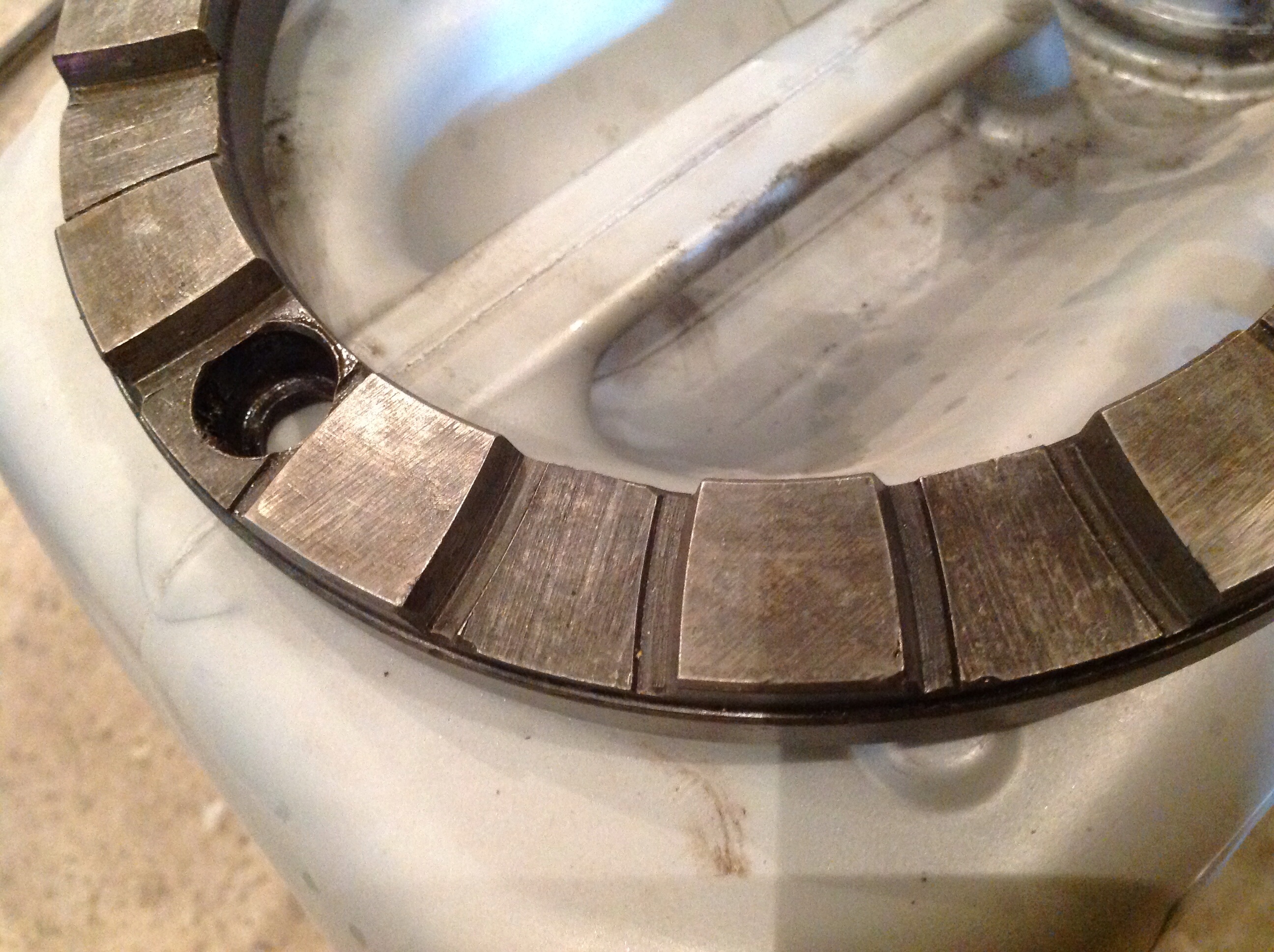

я что-то не уверен что в 9321 они есть ) разобрал, буду чистить да смотреть
Не нашел я пружин :thinking: :D
image.jpg (7249 просмотров) <a class='original' href='./download/file.php?id=87473&mode=view' target=_blank>Загрузить оригинал (1.23 МБ)</a>
Нашел редуктор эксцентриковый эвольвентный, хотя по сути это планетарка хитрая.
У него на выходе винт и шлицы для детали хитрой формы.
image.jpg (7249 просмотров) <a class='original' href='./download/file.php?id=87474&mode=view' target=_blank>Загрузить оригинал (1.25 МБ)</a>
image.jpg (7249 просмотров) <a class='original' href='./download/file.php?id=87478&mode=view' target=_blank>Загрузить оригинал (1.12 МБ)</a>
image.jpg (7249 просмотров) <a class='original' href='./download/file.php?id=87479&mode=view' target=_blank>Загрузить оригинал (1.26 МБ)</a>
Собственно этот винт таскает туда сюда всю переднюю часть, на которой есть диск со шлицами, зацепляющимися с подобными шлицами на корпусе. Честно говоря меня обуяли очень смешанные чувства по поводу этих шлицов, во-первых, они не "плоские" там радиус, во-вторых, визуально они не очень :evil: , да и при сопряжении не сказать что сидит как влитое, есть люфт, плоскость одного качается относительно плоскости другого кольца, а на поворот вроде нормально
image.jpg (7249 просмотров) <a class='original' href='./download/file.php?id=87475&mode=view' target=_blank>Загрузить оригинал (1.24 МБ)</a>
image.jpg (7249 просмотров) <a class='original' href='./download/file.php?id=87476&mode=view' target=_blank>Загрузить оригинал (1.17 МБ)</a>
image.jpg (7249 просмотров) <a class='original' href='./download/file.php?id=87477&mode=view' target=_blank>Загрузить оригинал (1.35 МБ)</a>
Duhas
Сообщения: 1842
Репутация: 285
Откуда: Красноярск
Сообщение Duhas »
я в прострации. разобрал, почистил, намазал циатимом, собрал. думал как ж тебя блин регулировать, там в паспорте пишут всякое, про 6-9 градусов перелета положения для правильной фиксации, про сколько то миллиметров выбега.. короче поставил наугад ту самую детальку хитрой формы. покрутил вручную, вроде в целом все нормально шевелится и фиксируется. установил датчик положения, пробую с интерфейса, все ок, крутится, зажимается, обратного "отскока" как раньше нет. зачем регулировать не ясно. Завтра продолжу изыскания.
