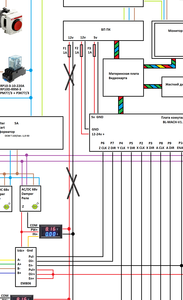

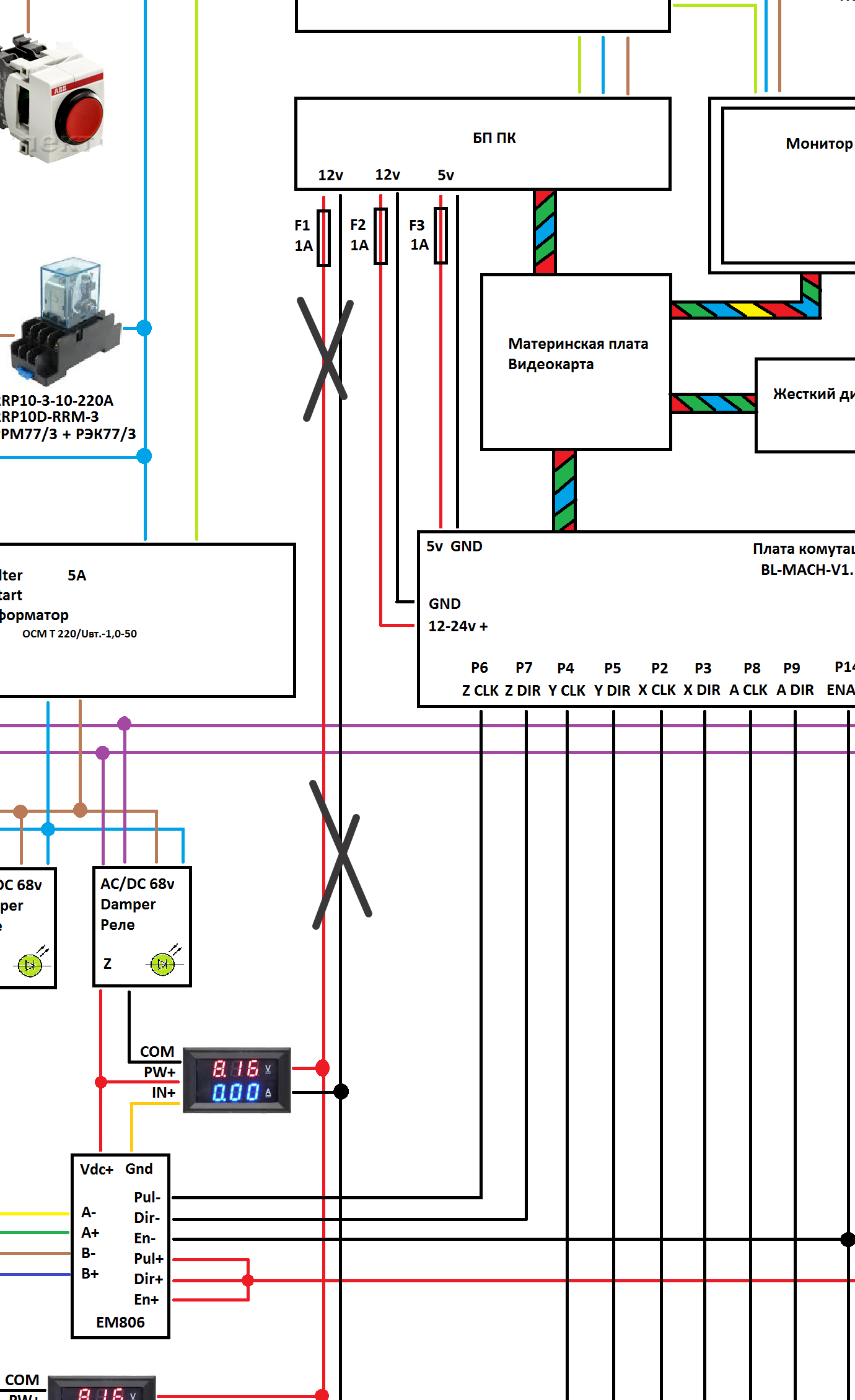

a-rey писал(а):Нарисовал вот такую схему электрошкафа. Прошу обсудить и выявить ошибки.
От компьютера напрасно запитал:
cxema (2).png (3285 просмотров) <a class='original' href='./download/file.php?id=68365&mode=view' target=_blank>Загрузить оригинал (183.93 КБ)</a>
И почему плата питается по двум линиям?

michael-yurov писал(а):От компьютера напрасно запитал
Это Михаил Вы прям в точку. Нужен отдельный БП для всей периферии и для платы коммутации тоже.

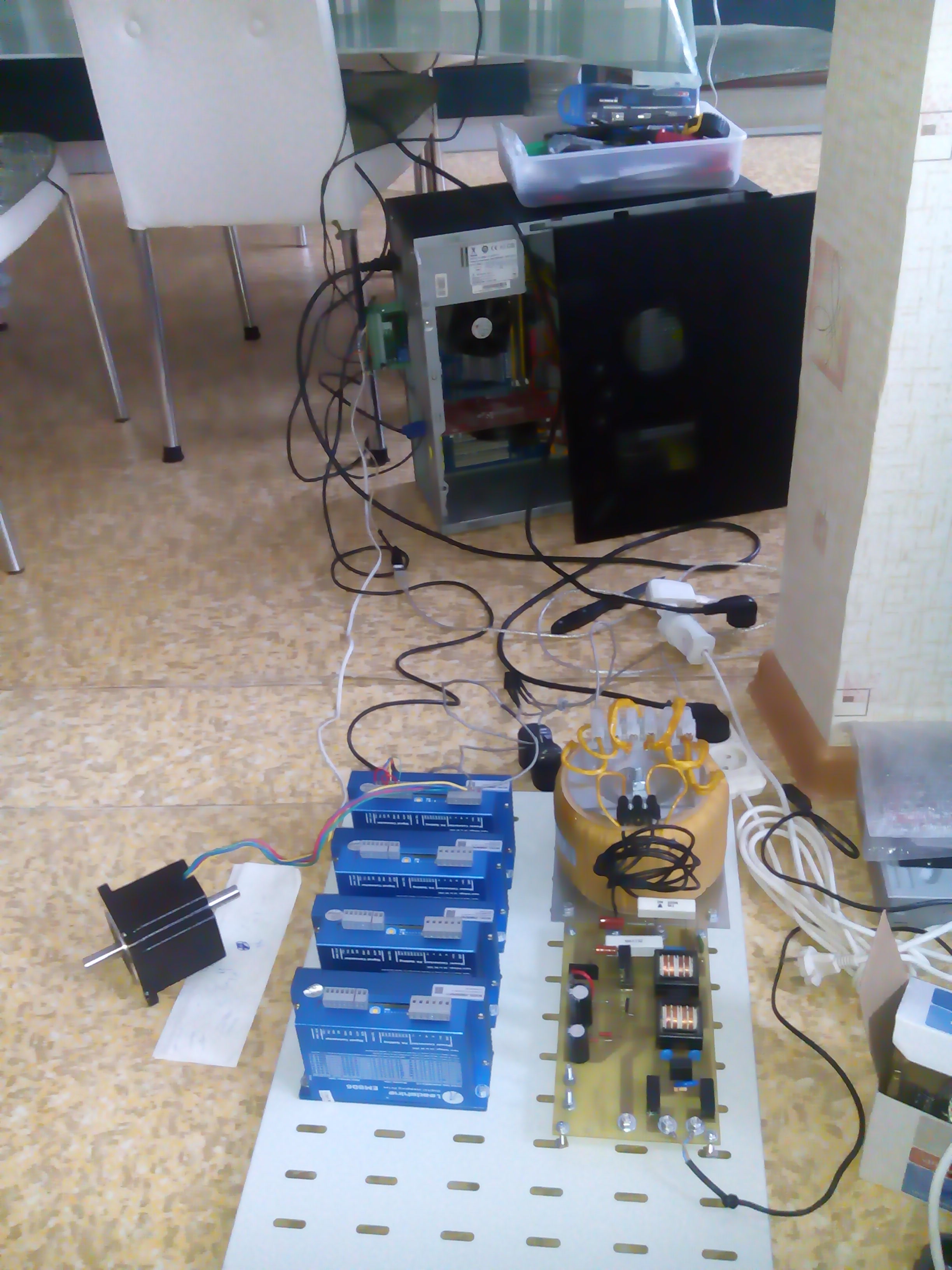

Только начал радоваться что наконец то что то закрутилось, но рано радоваться. Ищу причину нестабильной работы мотора от LPT из под Mach3
Мотор ST86-80, 5.6 А, 3.0 мГн, 0.3 Ом Сейчас питаю от 52 в, планирую поднять 68 в.
Драйвер EM806

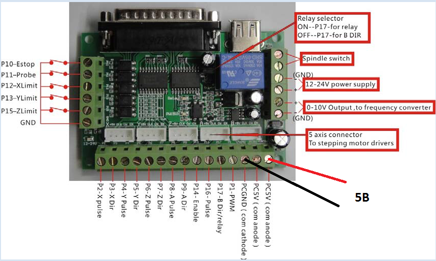

Плата коммутации на фото.
Суть проблемы:

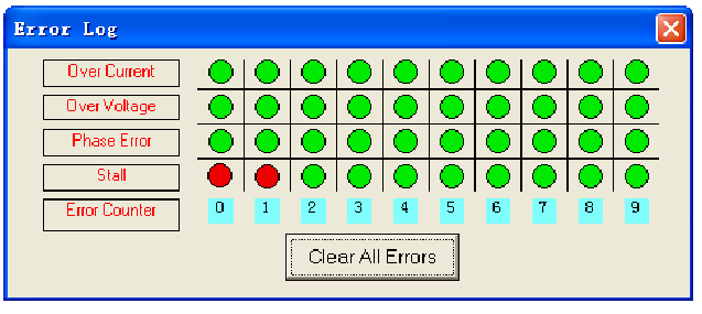

В ProTuner через COM порт драйвер крутит мотор неплохо на всех скоростях от 1-20. Настройки резонанса еще не трогал.
а с Mach3 и lpt проблемы ( мотор крутится нестабильно , с рывками) и это на низких скоростях до 1000 мм/мин
Чуть выше скорость и мотор уходит в срыв. Драйвер в ошибку. ( в ProTuner мигает "Stall" )
На драйвере ток выставлен 5.2А, микрошаг пробовал разный, не помогает, крутилка на драйвере бесполезная. Естественно делал подстройку драйвера под мотор, мотор подрожал а результат не изменился.

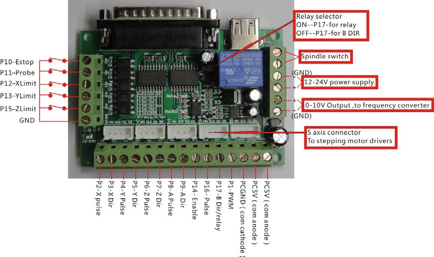

michael-yurov писал(а):И почему плата питается по двум линиям?
Где то читал что 5В питает сигнальную часть, а 12-24В силовую. (думал что и реле сюда входит)
Отключил 12В, но реле щелкает и от 5В. Но без 12В светодиод у концевиков уже не горит. Работают они или нет от 5В пока не проверял.

a-rey писал(а):а с Mach3 и lpt проблемы ( мотор крутится нестабильно , с рывками) и это на низких скоростях до 1000 мм/мин
Возможно, установлен арткам, помимо прочего, или какая-то другая программа, перехватывающая упралвение LPT.
М.б. у становлен XP и что-то приводит к подвисанию системы.
М.б. процессор меняет тактовую частоту и драйверу LPT приходится перстраиваться.

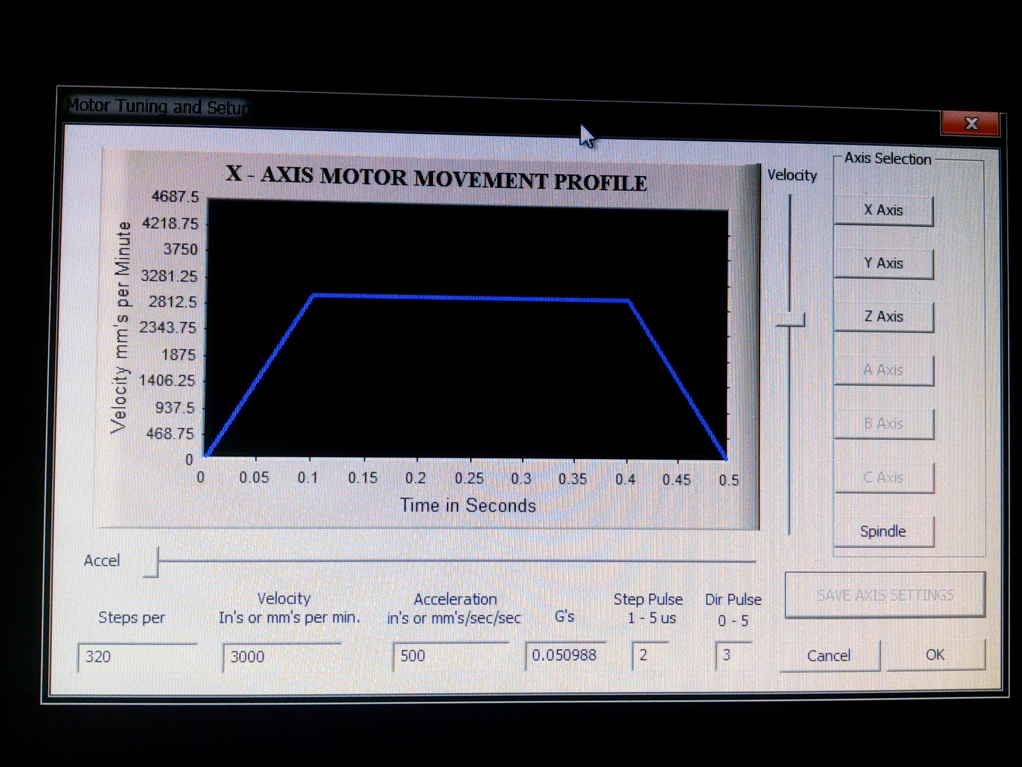

a-rey писал(а):Это вы сейчас про mach спрашиваете?
Да
step per какое? И если можно скриншот.

sergey27rus писал(а):step per какое? И если можно скриншот.
Вот скрин, но пробовал разный микрошаг и скорости.

sergey27rus писал(а):у меня такие платы были
Сергей раз вы имеете опыт с такими платами , то на них нужно два источника питания (т.е. 5в и 12-24в) ? или все будет работать от 5В ?
Я уже начал сомневаться и думать не спалил ли чего подав и то и то одновременно.
sergey27rus
Сообщения: 1129
Репутация: 730
Re: Выбор комплектующих
Сообщение sergey27rus »
a-rey писал(а):Я уже начал сомневаться и думать не спалил ли чего подав и то и то одновременно.
Нет не спалил, второе питание нужно для датчиков

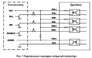

попробуй драйвер подключить с общим минусом, 5в не трогай, step+ dir+ ena+, step- dir- ena- к gnd на плату
a-rey
Сообщения: 59
Зарегистрирован: 17 июл 2015, 08:57
Репутация: 5
Сообщение a-rey »

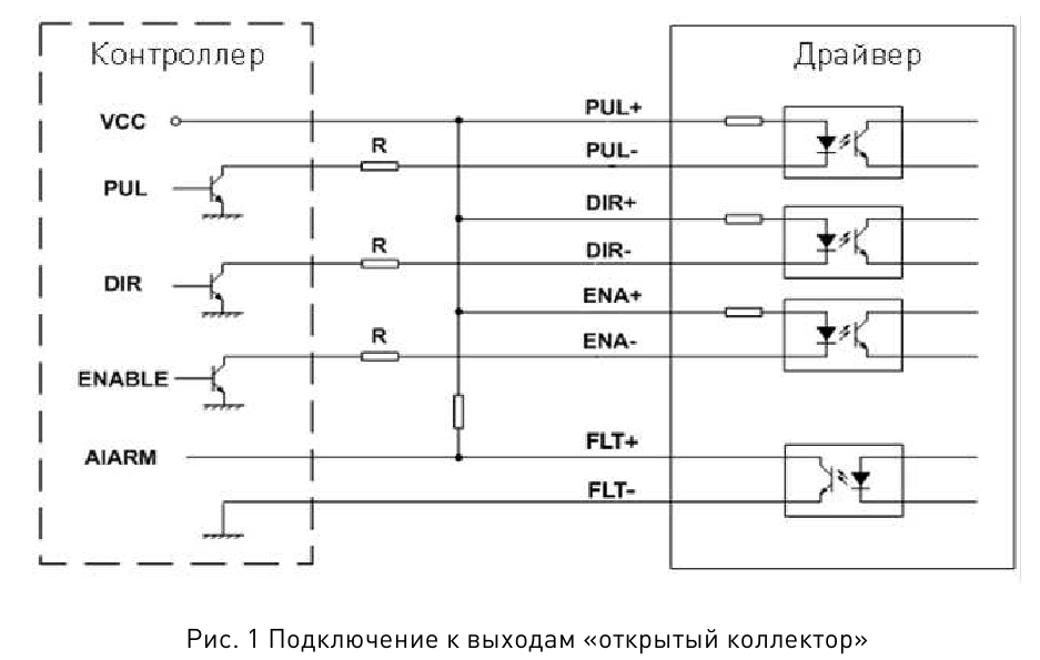

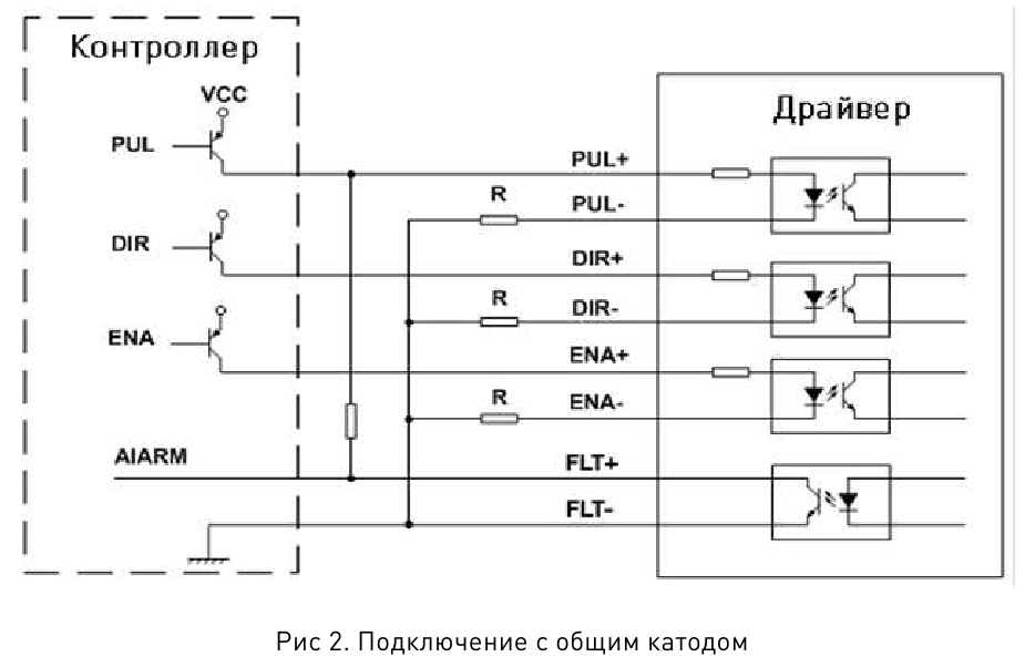

sergey27rus писал(а):попробуй драйвер подключить с общим минусом, 5в не трогай, step+ dir+ ena+, step- dir- ena- к gnd на плату
Не совсем понял как попробовать... у меня сейчас как на первом рисунке с общим +
Вы мне предлагаете с общим - ? как на втором рисунке
1.png (3150 просмотров) <a class='original' href='./download/file.php?id=68403&mode=view' target=_blank>Загрузить оригинал (82.18 КБ)</a>
2.png (3150 просмотров) <a class='original' href='./download/file.php?id=68404&mode=view' target=_blank>Загрузить оригинал (79.78 КБ)</a>
sergey27rus
Сообщения: 1129
Репутация: 730
Да как на нижнем, только резисторы не нужны.
Сообщение a-rey »
sergey27rus писал(а):Да как на нижнем, только резисторы не нужны.
не помогло, вообще это странно, я думал так вообще не будет работать.
при начале движения, драйвер сразу в ошибку ушел, отключил Enable и стало так же как и по схеме на первом рисунке.
при разгоне около 3000 мм/мин ошибка драйвера, но вообще он уходит в ошибку в разных ситуациях, то резкое направление, то только при разгоне, то уже разогнавшись, (вечером видео постораюсь сделать, может поможет)
Сообщение a-rey »
sergey27rus писал(а):Странно. USB на плате было подключено?
ммм... USB нет, я питаю плату 5В вот отсюда, звонил контакты теже самые ......... или я неправильно делаю ?
