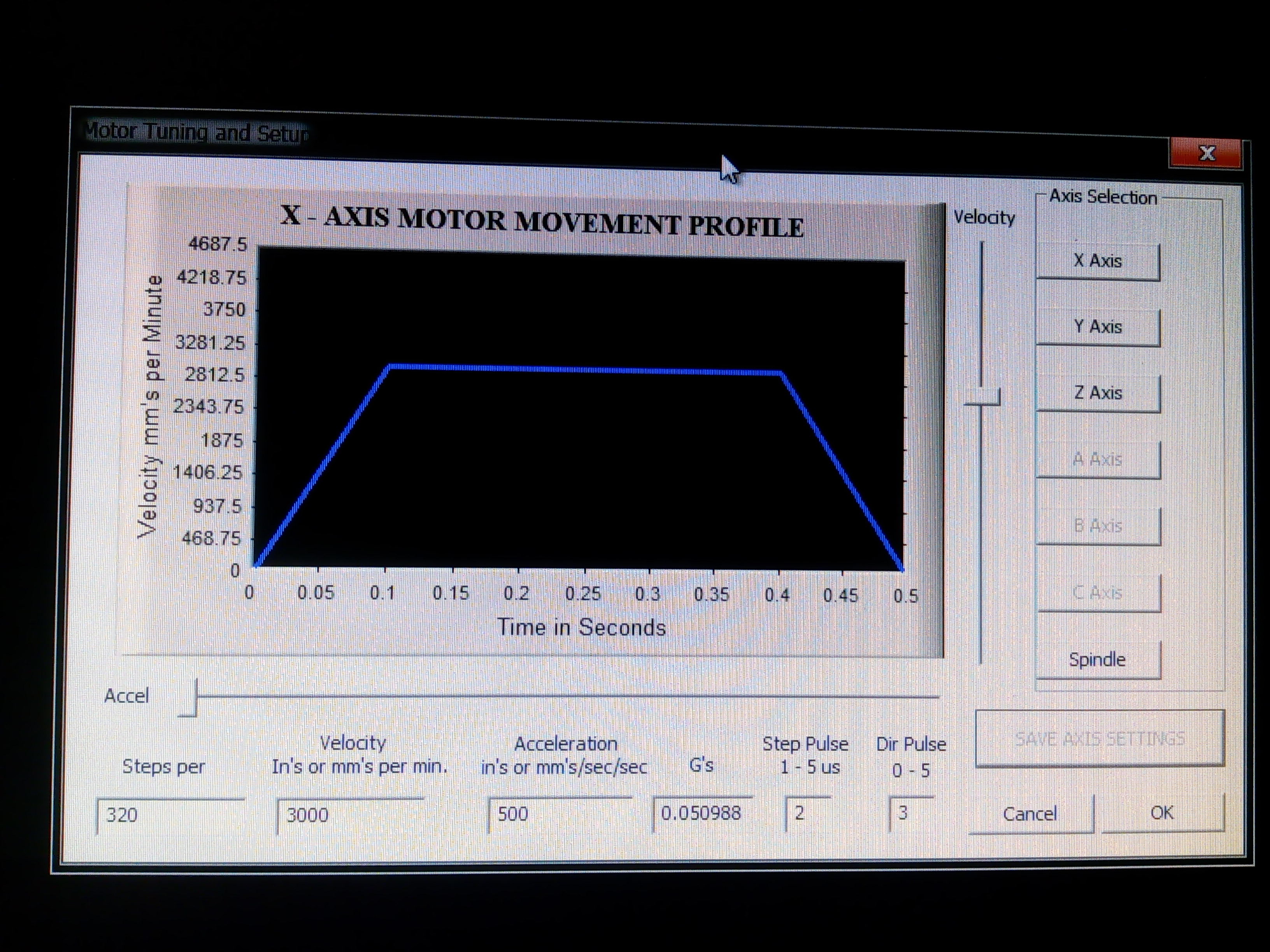

step per какое? И если можно скриншот.

sergey27rus писал(а):step per какое? И если можно скриншот.
Вот скрин, но пробовал разный микрошаг и скорости.
