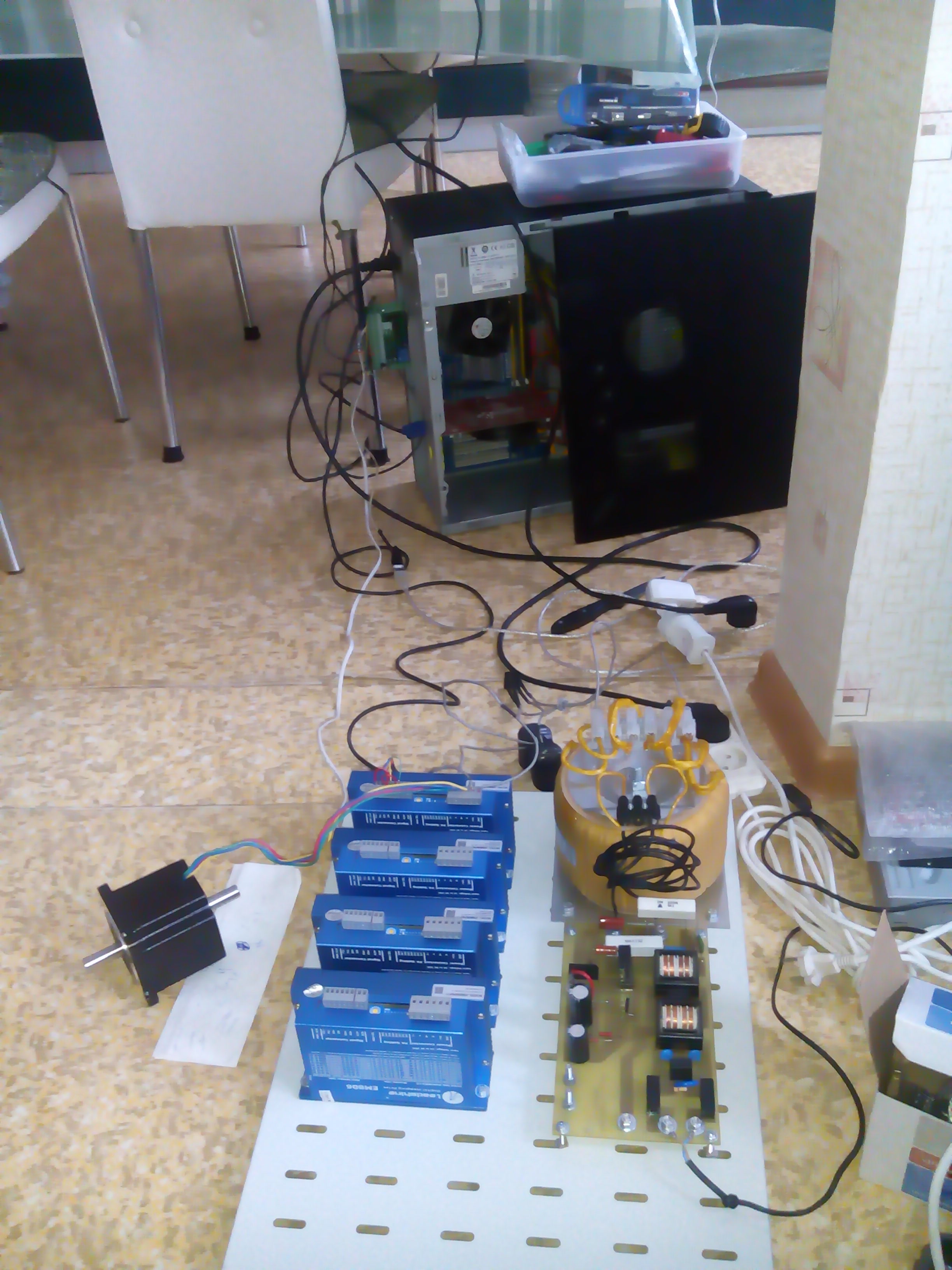

Только начал радоваться что наконец то что то закрутилось, но рано радоваться. Ищу причину нестабильной работы мотора от LPT из под Mach3
Мотор ST86-80, 5.6 А, 3.0 мГн, 0.3 Ом Сейчас питаю от 52 в, планирую поднять 68 в.
Драйвер EM806
Плата коммутации на фото.
Суть проблемы:
В ProTuner через COM порт драйвер крутит мотор неплохо на всех скоростях от 1-20. Настройки резонанса еще не трогал.
а с Mach3 и lpt проблемы ( мотор крутится нестабильно , с рывками) и это на низких скоростях до 1000 мм/мин
Чуть выше скорость и мотор уходит в срыв. Драйвер в ошибку. ( в ProTuner мигает "Stall" )
На драйвере ток выставлен 5.2А, микрошаг пробовал разный, не помогает, крутилка на драйвере бесполезная. Естественно делал подстройку драйвера под мотор, мотор подрожал а результат не изменился.
Буду перебирать эти варианты (сейчас все тестируется , поэтому в таком виде):
1. сейчас сама плата коммутации воткнута прям в материнскую плату. Возможно плохой контакт или дребезг.
2. от платы коммутации до драйвера провод 2 метра. Где то читал что по LPT данные вообще идет не дальше 3 метров. Вообщем уменьшить провод.
3. Брак самой платы коммутации (самая дешевая, брал по низнанию)
4 что то с Lpt портом.
Михаил, с чего посоветуете начать ?
michael-yurov писал(а):И почему плата питается по двум линиям?
Где то читал что 5В питает сигнальную часть, а 12-24В силовую. (думал что и реле сюда входит)
Отключил 12В, но реле щелкает и от 5В. Но без 12В светодиод у концевиков уже не горит. Работают они или нет от 5В пока не проверял.

a-rey писал(а):а с Mach3 и lpt проблемы ( мотор крутится нестабильно , с рывками) и это на низких скоростях до 1000 мм/мин
Возможно, установлен арткам, помимо прочего, или какая-то другая программа, перехватывающая упралвение LPT.
М.б. у становлен XP и что-то приводит к подвисанию системы.
М.б. процессор меняет тактовую частоту и драйверу LPT приходится перстраиваться.

michael-yurov писал(а):Возможно, установлен арткам, помимо прочего, или какая-то другая программа, перехватывающая упралвение LPT.
Стоит чистая W7 (32bit), установлена только ProTuner. Комп неплохих характеристик, только под станок, точнее под Mach3.
michael-yurov писал(а):М.б. процессор меняет тактовую частоту и драйверу LPT приходится перстраиваться.
И такое бывает ( Можно ли это как то выяснить?
В одном месте вы писали что спасает вот такая штука PLCM - модули-переходники. Может это мой случай?

А как подключен драйвер к плате? у меня такие платы были и проблем на простых драйверах (tb6560)не было.
Какие настройки по формированию импульса?

sergey27rus писал(а):А как подключен драйвер к плате?
Схема http://www.cnc-club.ru/forum/viewtopic. ... 20#p246704
sergey27rus писал(а):Какие настройки по формированию импульса?
Это вы сейчас про mach спрашиваете? Если да то настраивал по инструкции.
Играл с настройками мотора, скорость выше 1000 мм/мин сразу в срыв. Меньше скорость, то страшные вибрации, и пропуски.

Также отключал Enable - не влияет.
Включал все от разных БП - не помогает.
Думаю на ответом Михаила, и беспокоит дребезг контактов в LPT

a-rey писал(а):Это вы сейчас про mach спрашиваете?
Да
step per какое? И если можно скриншот.
Re: Выбор комплектующих
a-rey писал(а):Играл с настройками мотора, скорость выше 1000 мм/мин сразу в срыв. Меньше скорость, то страшные вибрации, и пропуски.
Про страшные вибрации ты ничего раньше не говорил.
Говорил про рывки.
Запиши видео со звуком.

sergey27rus писал(а):step per какое? И если можно скриншот.
Вот скрин, но пробовал разный микрошаг и скорости.
michael-yurov писал(а):Про страшные вибрации ты ничего раньше не говорил.
-) может я перебрал в этом сообщение , а может так оно и есть , все таки вчера тока услышал как работает ШД в руках) так сказать мало опыта.
А видео обязательно чуть позже сделаю!

sergey27rus писал(а):у меня такие платы были
Сергей раз вы имеете опыт с такими платами , то на них нужно два источника питания (т.е. 5в и 12-24в) ? или все будет работать от 5В ?
Я уже начал сомневаться и думать не спалил ли чего подав и то и то одновременно.
sergey27rus
Сообщения: 1129
Репутация: 730
Сообщение sergey27rus »
a-rey писал(а):Я уже начал сомневаться и думать не спалил ли чего подав и то и то одновременно.
Нет не спалил, второе питание нужно для датчиков

попробуй драйвер подключить с общим минусом, 5в не трогай, step+ dir+ ena+, step- dir- ena- к gnd на плату

sergey27rus писал(а):попробуй драйвер подключить с общим минусом, 5в не трогай, step+ dir+ ena+, step- dir- ena- к gnd на плату
Не совсем понял как попробовать... у меня сейчас как на первом рисунке с общим +
Вы мне предлагаете с общим - ? как на втором рисунке

Да как на нижнем, только резисторы не нужны.

sergey27rus писал(а):Да как на нижнем, только резисторы не нужны.
ок, щас попробуем
не помогло, вообще это странно, я думал так вообще не будет работать.
при начале движения, драйвер сразу в ошибку ушел, отключил Enable и стало так же как и по схеме на первом рисунке.
при разгоне около 3000 мм/мин ошибка драйвера, но вообще он уходит в ошибку в разных ситуациях, то резкое направление, то только при разгоне, то уже разогнавшись, (вечером видео постораюсь сделать, может поможет)

Странно. USB на плате было подключено?

sergey27rus писал(а):Странно. USB на плате было подключено?
ммм... USB нет, я питаю плату 5В вот отсюда, звонил контакты теже самые ......... или я неправильно делаю ?
