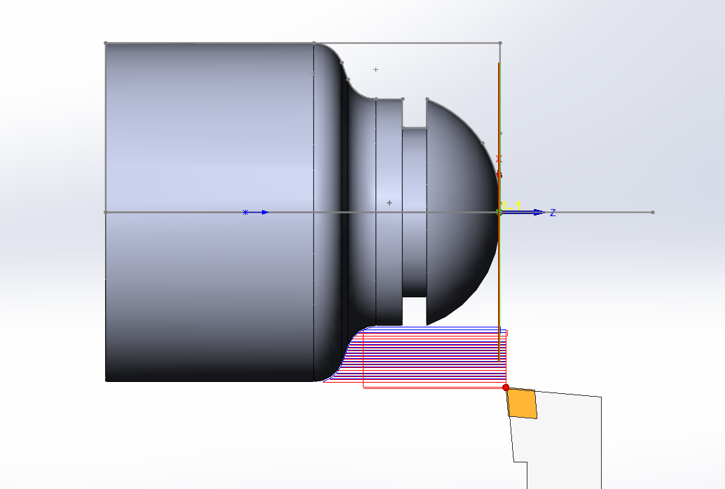

Нарисовал пример:
123.png (5541 просмотр) <a class='original' href='./download/file.php?id=51403&sid=e216a8eb51bd430bae39b0ad33098cf4&mode=view' target=_blank>Загрузить оригинал (101.97 КБ)</a>
Токарка.rar
(387.15 КБ) 500 скачиваний

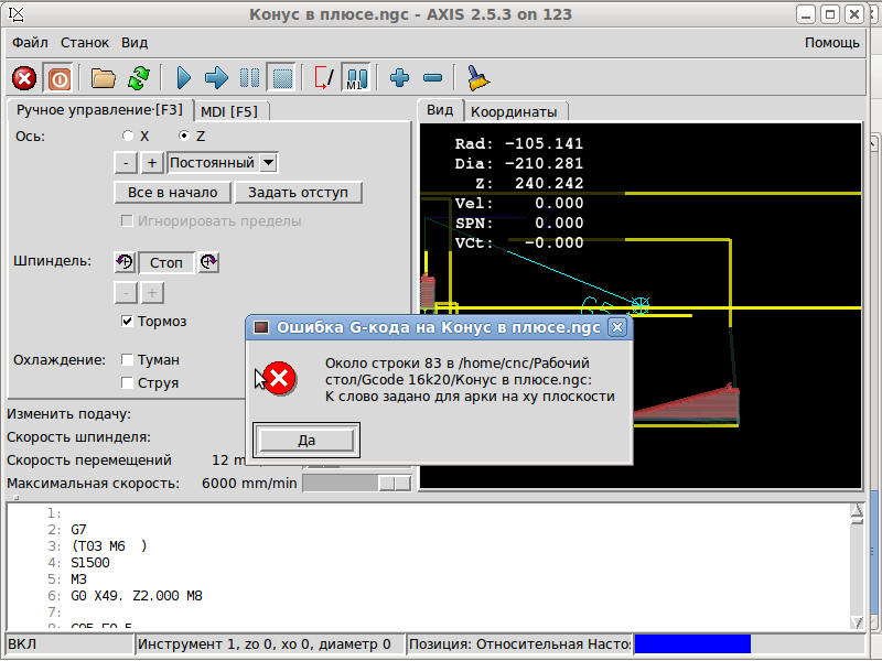

На что Lcnc ругается?
Снимок.png (5495 просмотров) <a class='original' href='./download/file.php?id=52124&sid=e216a8eb51bd430bae39b0ad33098cf4&mode=view' target=_blank>Загрузить оригинал (77.07 КБ)</a>
Gcode SolidCam генерит такой, ругается на то что красным.

Сообщения: 8167
Репутация: 1589
Re: постпроцессор SolidCam для Lcnc (токарка)
Сообщение nkp »
поставь в начале g18

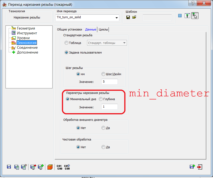

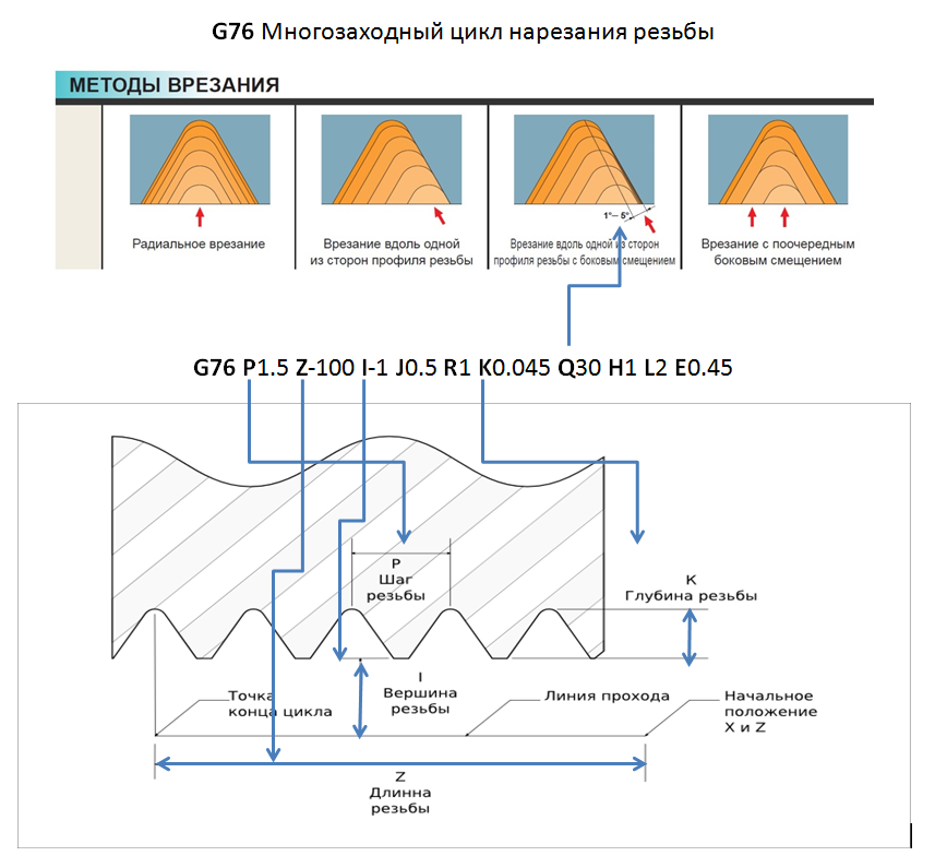

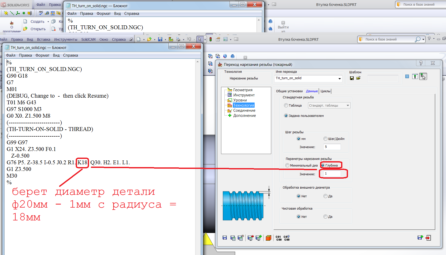

Вообщем разбираюсь с резьбой G76 токарной под Lcnc:
Цикл G76:
G76.png (5224 просмотра) <a class='original' href='./download/file.php?id=66287&sid=e216a8eb51bd430bae39b0ad33098cf4&mode=view' target=_blank>Загрузить оригинал (179.98 КБ)</a>
В СолидКаме некоторые пармеры вообще перепутаны. Например минимальный диаметр с глубиной резьбы :thinking:
min_diameter.png (5224 просмотра) <a class='original' href='./download/file.php?id=66288&sid=e216a8eb51bd430bae39b0ad33098cf4&mode=view' target=_blank>Загрузить оригинал (54.8 КБ)</a>

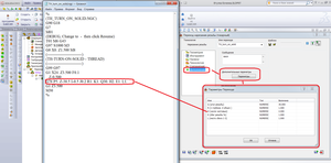

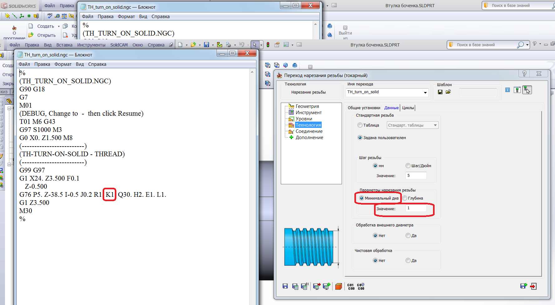

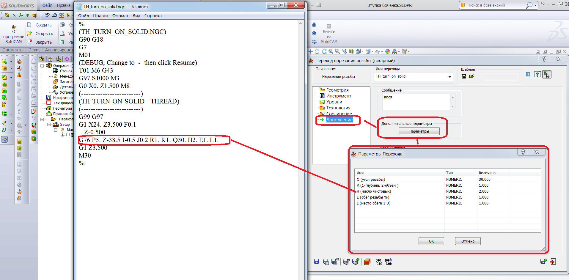

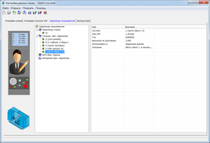

Разобрался с тем что если нет каких то параметров то их можно добавить, но описав их в станке:
02.png (5224 просмотра) <a class='original' href='./download/file.php?id=66289&sid=e216a8eb51bd430bae39b0ad33098cf4&mode=view' target=_blank>Загрузить оригинал (92.79 КБ)</a>

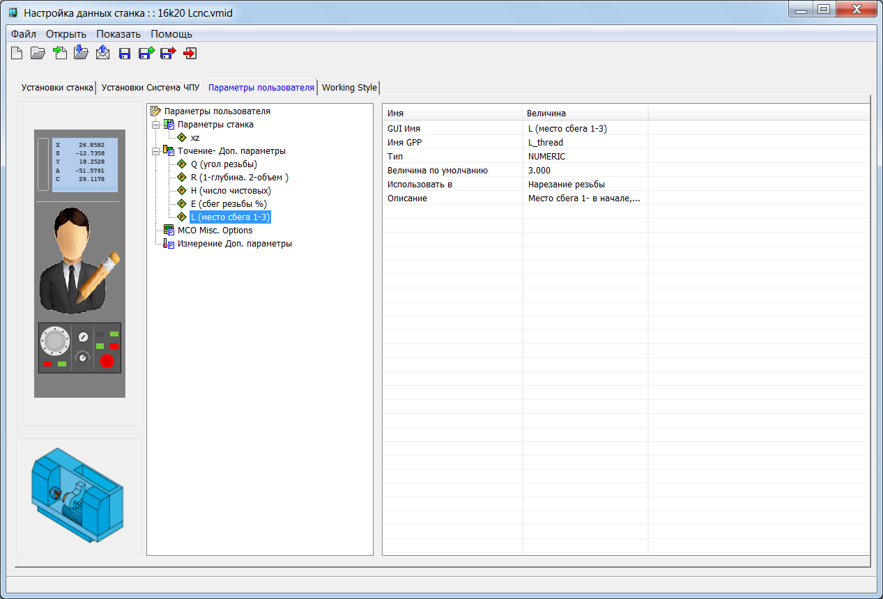

Они появятся тогда здесь:
03.png (5224 просмотра) <a class='original' href='./download/file.php?id=66290&sid=e216a8eb51bd430bae39b0ad33098cf4&mode=view' target=_blank>Загрузить оригинал (95.04 КБ)</a>

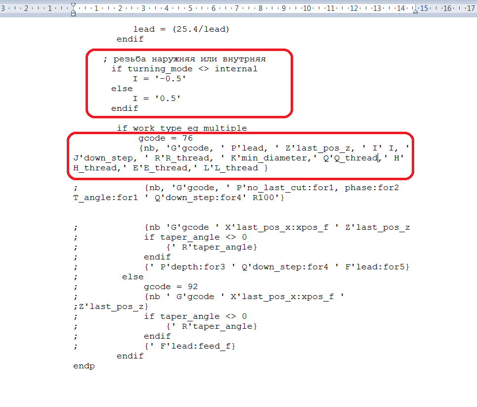

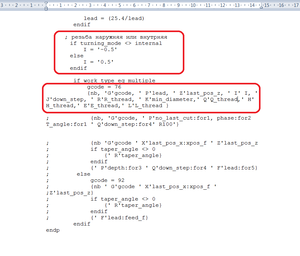

И их можно будет прописать в постпроцессоре:
04.png (5224 просмотра) <a class='original' href='./download/file.php?id=66291&sid=e216a8eb51bd430bae39b0ad33098cf4&mode=view' target=_blank>Загрузить оригинал (35.81 КБ)</a>
И результат:
05.png (5224 просмотра) <a class='original' href='./download/file.php?id=66292&sid=e216a8eb51bd430bae39b0ad33098cf4&mode=view' target=_blank>Загрузить оригинал (211.42 КБ)</a>
Как напутано:
Рисуем деталь ф20мм на которой нужно нарезать резьбу глубиной 1мм. Если выбираем Минимальный диаметр то в Gcode правильно прописывает = 1.
Но если выбираем Глубина, то СолидКам сам высчитывает заготовка ф20мм - значение х 2 = 18мм. Возможно это косяк в переводе :pssdoff:
01.png (5222 просмотра) <a class='original' href='./download/file.php?id=66293&sid=e216a8eb51bd430bae39b0ad33098cf4&mode=view' target=_blank>Загрузить оригинал (217.39 КБ)</a>
02.png (5222 просмотра) <a class='original' href='./download/file.php?id=66294&sid=e216a8eb51bd430bae39b0ad33098cf4&mode=view' target=_blank>Загрузить оригинал (213.44 КБ)</a>
