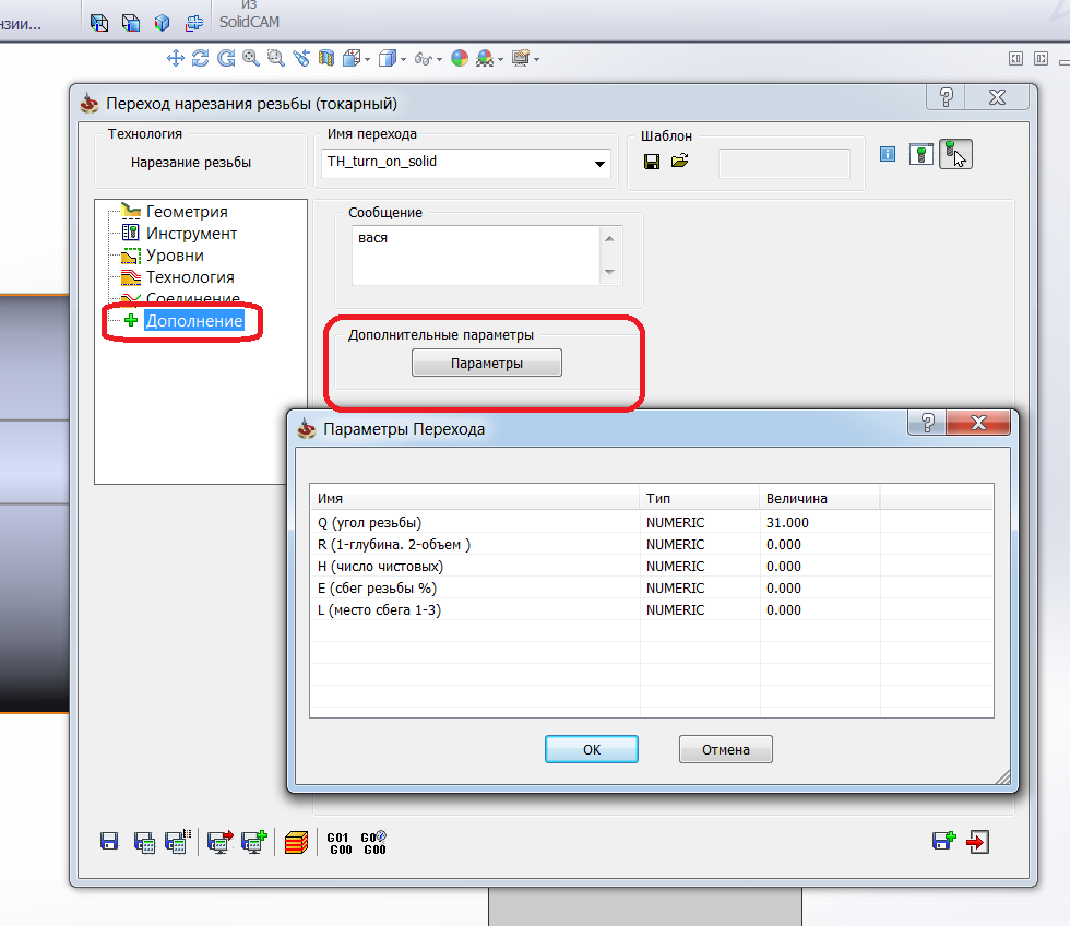

Вообщем разбираюсь с резьбой G76 токарной под Lcnc:
Цикл G76:
G76.png (5167 просмотров) <a class='original' href='./download/file.php?id=66287&mode=view' target=_blank>Загрузить оригинал (179.98 КБ)</a>
В СолидКаме некоторые пармеры вообще перепутаны. Например минимальный диаметр с глубиной резьбы :thinking:
min_diameter.png (5167 просмотров) <a class='original' href='./download/file.php?id=66288&mode=view' target=_blank>Загрузить оригинал (54.8 КБ)</a>
Разобрался с тем что если нет каких то параметров то их можно добавить, но описав их в станке:
02.png (5167 просмотров) <a class='original' href='./download/file.php?id=66289&mode=view' target=_blank>Загрузить оригинал (92.79 КБ)</a>
Они появятся тогда здесь:
03.png (5167 просмотров) <a class='original' href='./download/file.php?id=66290&mode=view' target=_blank>Загрузить оригинал (95.04 КБ)</a>
И их можно будет прописать в постпроцессоре:
04.png (5167 просмотров) <a class='original' href='./download/file.php?id=66291&mode=view' target=_blank>Загрузить оригинал (35.81 КБ)</a>
И результат:
05.png (5167 просмотров) <a class='original' href='./download/file.php?id=66292&mode=view' target=_blank>Загрузить оригинал (211.42 КБ)</a>
