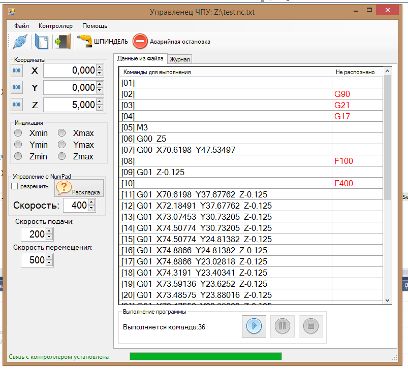

К концу недели думаю уже выложу первую версию, так-что любым пожеланиям будут только рад :-)
Сообщения: 4605
Re: Управление контроллером mk1 (planet-cnc)

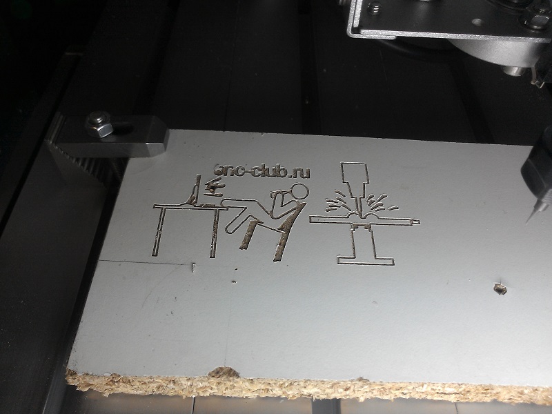

Сегодня попробовал выполнить небольшую фрезеровку, уже с применением своей управляющей программы, и вот так выглядит результат: так-же сделал небольшое видео, но снимал с телефона, поэтому качество получилось не ахти... Внешний вид программы немного изменился, причесал его слегка: Кому интересно, вот сама программка:
cnc.rar
(172.83 КБ) 831 скачивание
Для её работы необходимо:
1) Наличие установленного microsoft framework версии 2.х
2) Установленных драйверов контроллера mk1

Сообщение vit_rus »
Отличная работа!
Есть предложения по интерфейсу:
-Убрать скорость подачи и скорость перемещения в левую часть экрана (можно сделать движки для изменения скорости, а максимальные задавать в настройках).
-кнопки шпиндель и аварийная остановка перенести в верхнее меню (где иконки загрузить выход ...)
-управление с NumPad - хорошая идея, но можно продублировать кнопки управления на экране или отдельном окне (как в Mach3 - вызывается окно с пультом). Я редко использую клавиатуру для управления,а вот мышка всегда под рукой.
Сообщения: 4605
vit_rus писал(а):Отличная работа!
Ок прийму во внимание :-)

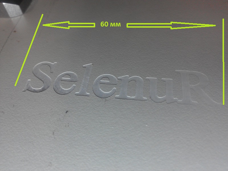

Как-же это прикольно получается, станком всякие штуки делать, вот сегодня ещё одну штуку сделал:
А заодно и косяки некоторые в своей программе нашел.
Так-же первый раз сформировал g-код с помощью плагина g-kode tools, правда не сразу разобрался, т.к. интерфейс у скачанного вчера дистрибутива, отличался от того что есть в уроках. Но немного времени и разберусь, так что Niсk-у и остальным огромное спасибо :-)

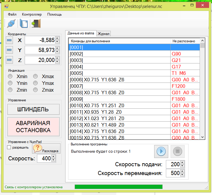

+Внес поправки в интерфейс
+Добавил обработку команд G0,G1,M3,M5
+Ну и так мелкие косяки поправил...
Вид программки: Сама программка:
cnc.rar
(178.66 КБ) 707 скачиваний

selenur писал(а):+Внес поправки в интерфейс...
Молодец!
Если сделаешь полноценную программу управления, то новички/хоббийщики будут безмерно благодарны.
Сообщения: 4605
Молодец!
Конечно сделаю, т.к. сейчас даже при наличии лицензии на оригинальную программу, есть вещи которые мне необходимы, но в оригинальной программе не работают, например сканирование области обработки детали, по которой строиться "матрица искажений", что-бы например при гравировке печатной платы, можно было учесть неровности. Причем в оригинальной программе с моим контроллером, работает опция поиска нуля, но фунция сканирования в программе разрешена только если контроллер mk2,3 :-) мелочь но неприятная...
