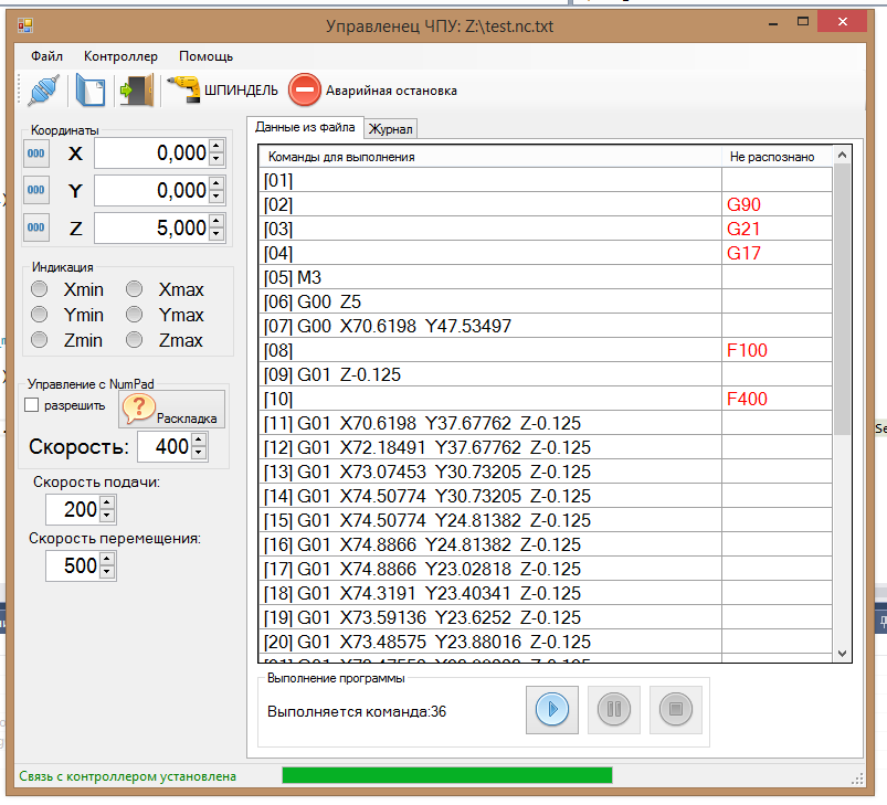

Сегодня попробовал выполнить небольшую фрезеровку, уже с применением своей управляющей программы, и вот так выглядит результат: так-же сделал небольшое видео, но снимал с телефона, поэтому качество получилось не ахти... Внешний вид программы немного изменился, причесал его слегка: Кому интересно, вот сама программка:

Отличная работа!
Есть предложения по интерфейсу:
-Убрать скорость подачи и скорость перемещения в левую часть экрана (можно сделать движки для изменения скорости, а максимальные задавать в настройках).
-кнопки шпиндель и аварийная остановка перенести в верхнее меню (где иконки загрузить выход ...)
-управление с NumPad - хорошая идея, но можно продублировать кнопки управления на экране или отдельном окне (как в Mach3 - вызывается окно с пультом). Я редко использую клавиатуру для управления,а вот мышка всегда под рукой.
Сообщения: 4605
Re: Управление контроллером mk1 (planet-cnc)
vit_rus писал(а):Отличная работа!
Ок прийму во внимание :-)

+Внес поправки в интерфейс
+Добавил обработку команд G0,G1,M3,M5
+Ну и так мелкие косяки поправил...
Вид программки: Сама программка:

Конечно сделаю, т.к. сейчас даже при наличии лицензии на оригинальную программу, есть вещи которые мне необходимы, но в оригинальной программе не работают, например сканирование области обработки детали, по которой строиться "матрица искажений", что-бы например при гравировке печатной платы, можно было учесть неровности. Причем в оригинальной программе с моим контроллером, работает опция поиска нуля, но фунция сканирования в программе разрешена только если контроллер mk2,3 :-) мелочь но неприятная...
