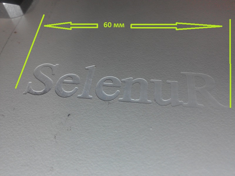

Сегодня попробовал выполнить небольшую фрезеровку, уже с применением своей управляющей программы, и вот так выглядит результат: так-же сделал небольшое видео, но снимал с телефона, поэтому качество получилось не ахти... Внешний вид программы немного изменился, причесал его слегка: Кому интересно, вот сама программка:

Как-же это прикольно получается, станком всякие штуки делать, вот сегодня ещё одну штуку сделал:
А заодно и косяки некоторые в своей программе нашел.
