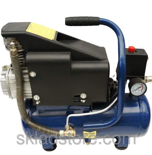

Какие вообще оптимальные параметры компрессора должны быть, для хорошей резки, например, фанеры 10мм.?

ultrus писал(а):Сегодня купил компрессор:
http://leroymerlin.ru/catalogue/instrum ... /15309123/
По параметрам такой же как этот:
http://stepdir.ru/komplektuyushie/dlya- ... r-200.html
Но с рессивером и в два раза дешевле.
Может, кому пригодится информация?
спасибо за совет, у меня на пневмо магистрали стоит такой малыш) 6л рессивер, мало, буду наращивать ресивер газовыми балонами до 100л обьемом примерно)
145179093_w640_h2048_odwerk_ta0610a.png (4169 просмотров) <a class='original' href='./download/file.php?id=61304&mode=view' target=_blank>Загрузить оригинал (700.19 КБ)</a>

Dimager писал(а):Какие вообще оптимальные параметры компрессора должны быть, для хорошей резки, например, фанеры 10мм.?
как написал выше коллега, от 2 до 8 атмосфер...

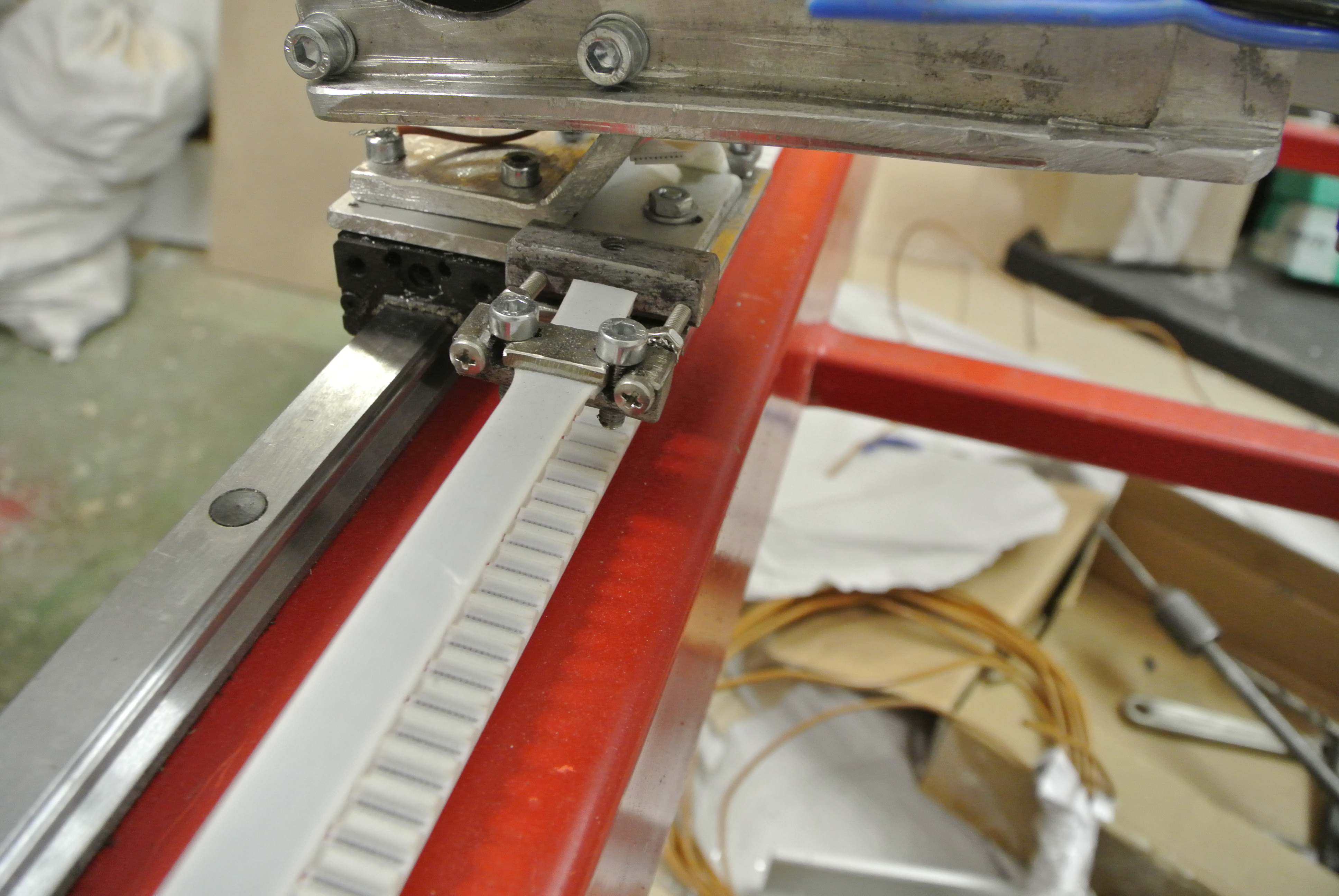

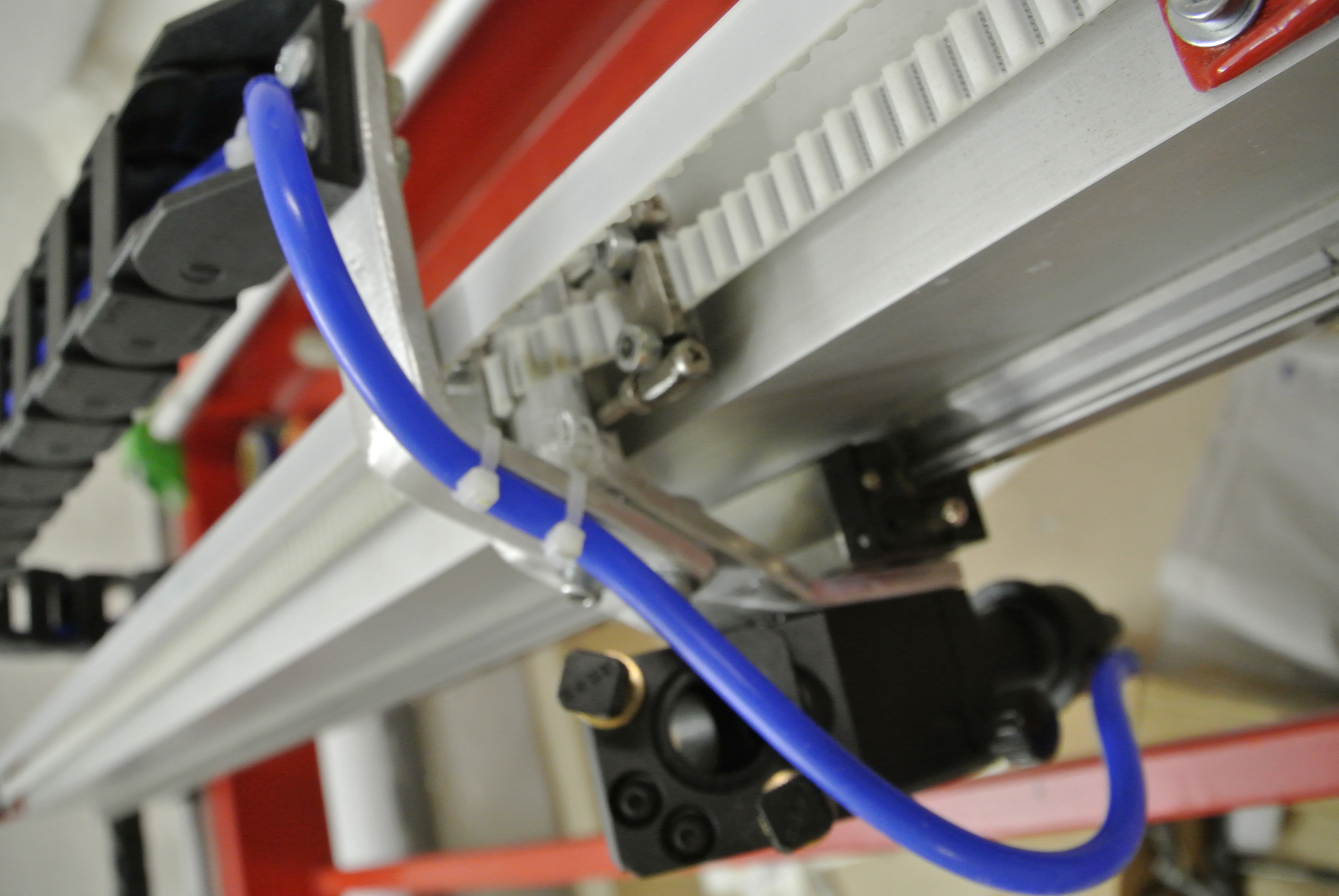

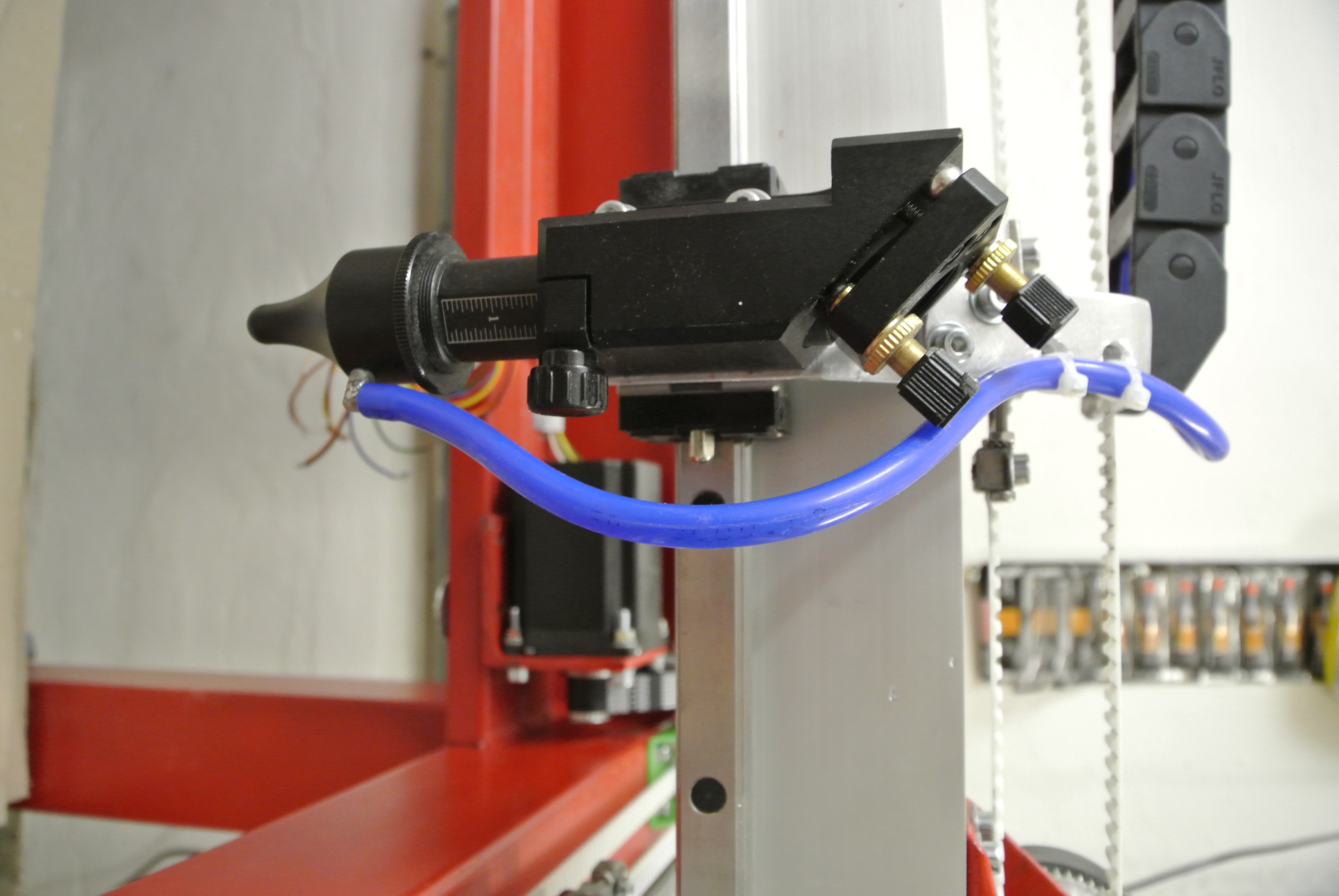

только сейчас понял что поле рабочее станка получается уже 1500мм по длинее =D незаметно так)
Вобщем фото ремней и всей натяжной работы)
нахально усьо ездить :rail: мелочь а приятно))))

будущий воздух (4167 просмотров) <a class='original' href='./download/file.php?id=61306&mode=view' target=_blank>Загрузить оригинал (4.67 МБ)</a>
будущий воздух
долго провода уговаривал пролезть в отверстия поперечной балки)) (4167 просмотров) <a class='original' href='./download/file.php?id=61307&mode=view' target=_blank>Загрузить оригинал (5.14 МБ)</a>
натяжители пилил болгаркой из квадрата 10мм нерж (4167 просмотров) <a class='original' href='./download/file.php?id=61308&mode=view' target=_blank>Загрузить оригинал (5.05 МБ)</a>

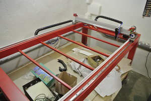

дальше делаю купол вытяжной снизу рабочей зоны... (4167 просмотров) <a class='original' href='./download/file.php?id=61309&mode=view' target=_blank>Загрузить оригинал (5.57 МБ)</a>

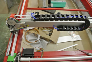

Кабелеукладчик основной, примерно 16х30мм
кабелеукладчик с опорой... (4163 просмотра) <a class='original' href='./download/file.php?id=61310&mode=view' target=_blank>Загрузить оригинал (5.03 МБ)</a>

Вячеслав писал(а):Кабелеукладчик
Где брал?

Небольшой совет - убирайте все горючее из под стола - лазер поджигает на раз.

Вячеслав писал(а):спасибо за совет, у меня на пневмо магистрали стоит такой малыш) 6л рессивер, мало, буду наращивать ресивер газовыми балонами до 100л обьемом примерно)
а мылыш не захлебнётся накачивать 100 литров то?
Где брал?
на али
http://ru.aliexpress.com/item/mini-engr ... ber=503794

Fisher писал(а):Небольшой совет - убирайте все горючее из под стола - лазер поджигает на раз.
Снизу стола установлю металлический купол вытяжной. из оцинковки 0,5мм, надеюсь материал не достанет сквозь него)))
у соседа такой качает, и пока без проблем.. главное хороший фильтр и масло синтетика как он говорит..
