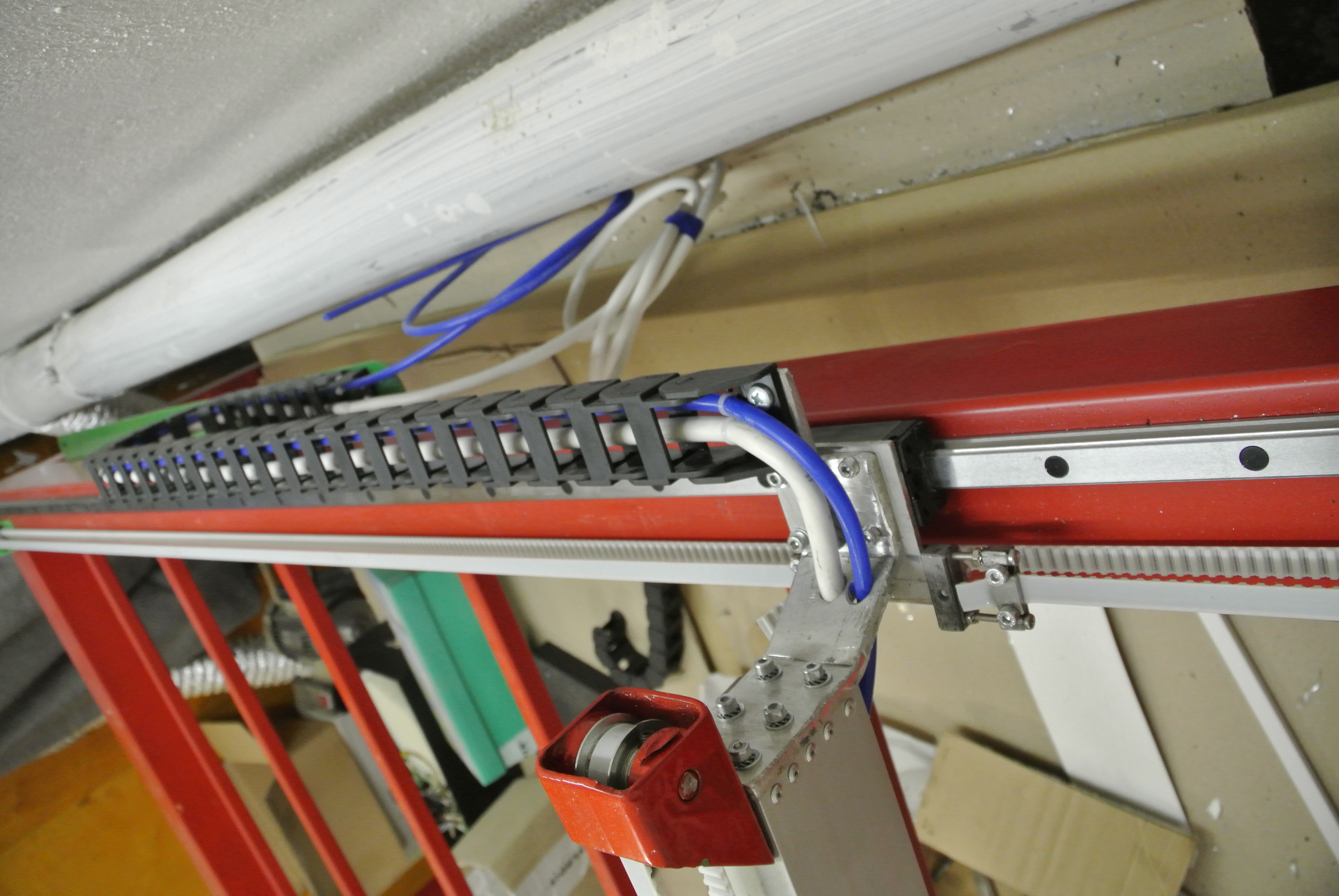

Кабелеукладчик основной, примерно 16х30мм
кабелеукладчик с опорой... (4175 просмотров) <a class='original' href='./download/file.php?id=61310&mode=view' target=_blank>Загрузить оригинал (5.03 МБ)</a>

Вячеслав писал(а):Кабелеукладчик
Где брал?
Где брал?
на али
http://ru.aliexpress.com/item/mini-engr ... ber=503794
