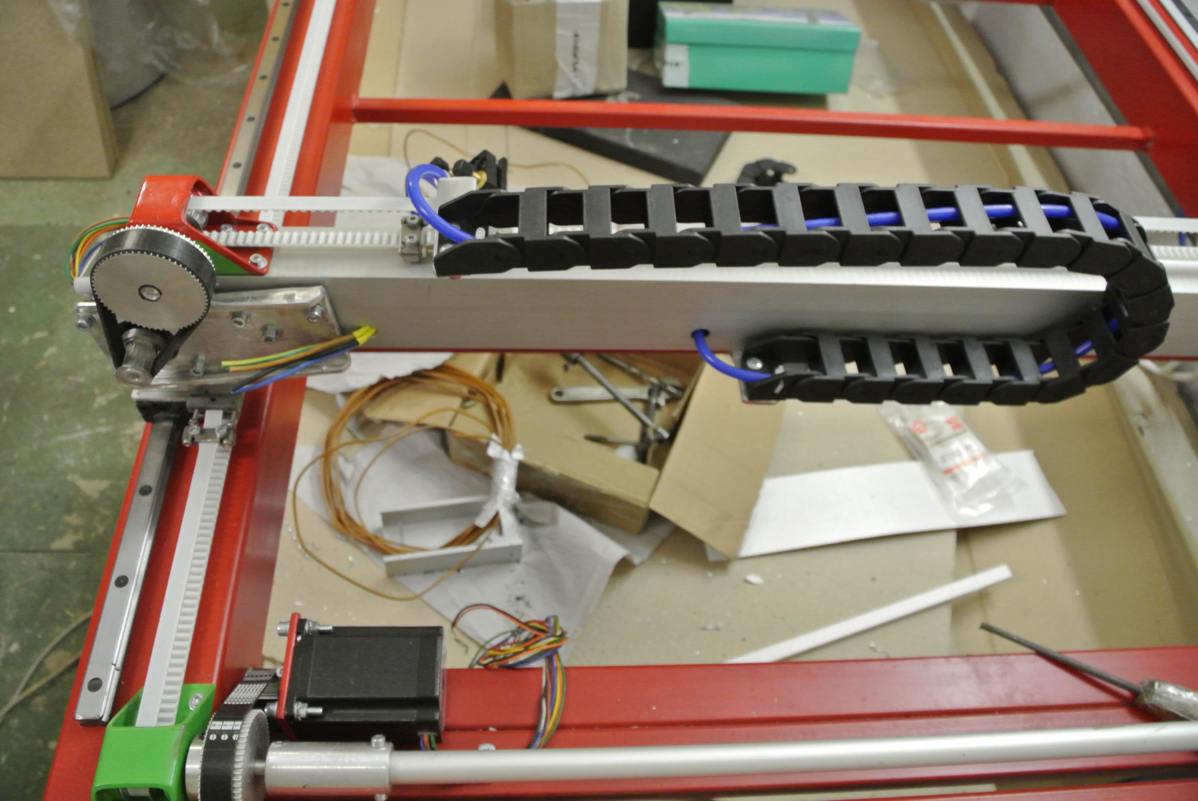

только сейчас понял что поле рабочее станка получается уже 1500мм по длинее =D незаметно так)
Вобщем фото ремней и всей натяжной работы)
нахально усьо ездить :rail: мелочь а приятно))))
DSC_7187.JPG (4460 просмотров) <a class='original' href='./download/file.php?id=61305&mode=view' target=_blank>Загрузить оригинал (4.48 МБ)</a>
будущий воздух (4460 просмотров) <a class='original' href='./download/file.php?id=61306&mode=view' target=_blank>Загрузить оригинал (4.67 МБ)</a>
будущий воздух
долго провода уговаривал пролезть в отверстия поперечной балки)) (4460 просмотров) <a class='original' href='./download/file.php?id=61307&mode=view' target=_blank>Загрузить оригинал (5.14 МБ)</a>
натяжители пилил болгаркой из квадрата 10мм нерж (4460 просмотров) <a class='original' href='./download/file.php?id=61308&mode=view' target=_blank>Загрузить оригинал (5.05 МБ)</a>
дальше делаю купол вытяжной снизу рабочей зоны... (4460 просмотров) <a class='original' href='./download/file.php?id=61309&mode=view' target=_blank>Загрузить оригинал (5.57 МБ)</a>

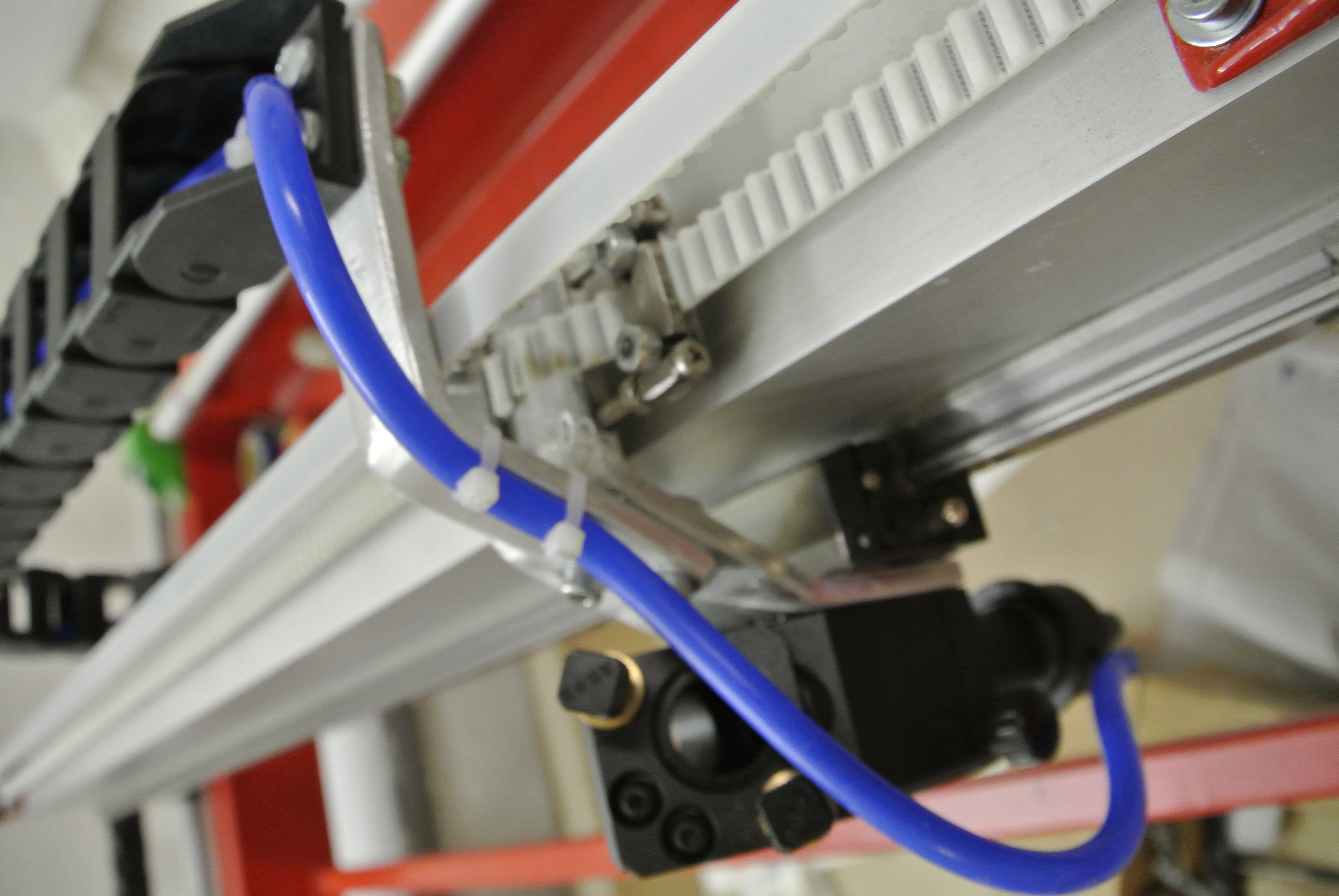

Кабелеукладчик основной, примерно 16х30мм
кабелеукладчик с опорой... (4456 просмотров) <a class='original' href='./download/file.php?id=61310&mode=view' target=_blank>Загрузить оригинал (5.03 МБ)</a>

Вячеслав писал(а):Кабелеукладчик
Где брал?

Где брал?
на али
http://ru.aliexpress.com/item/mini-engr ... ber=503794
