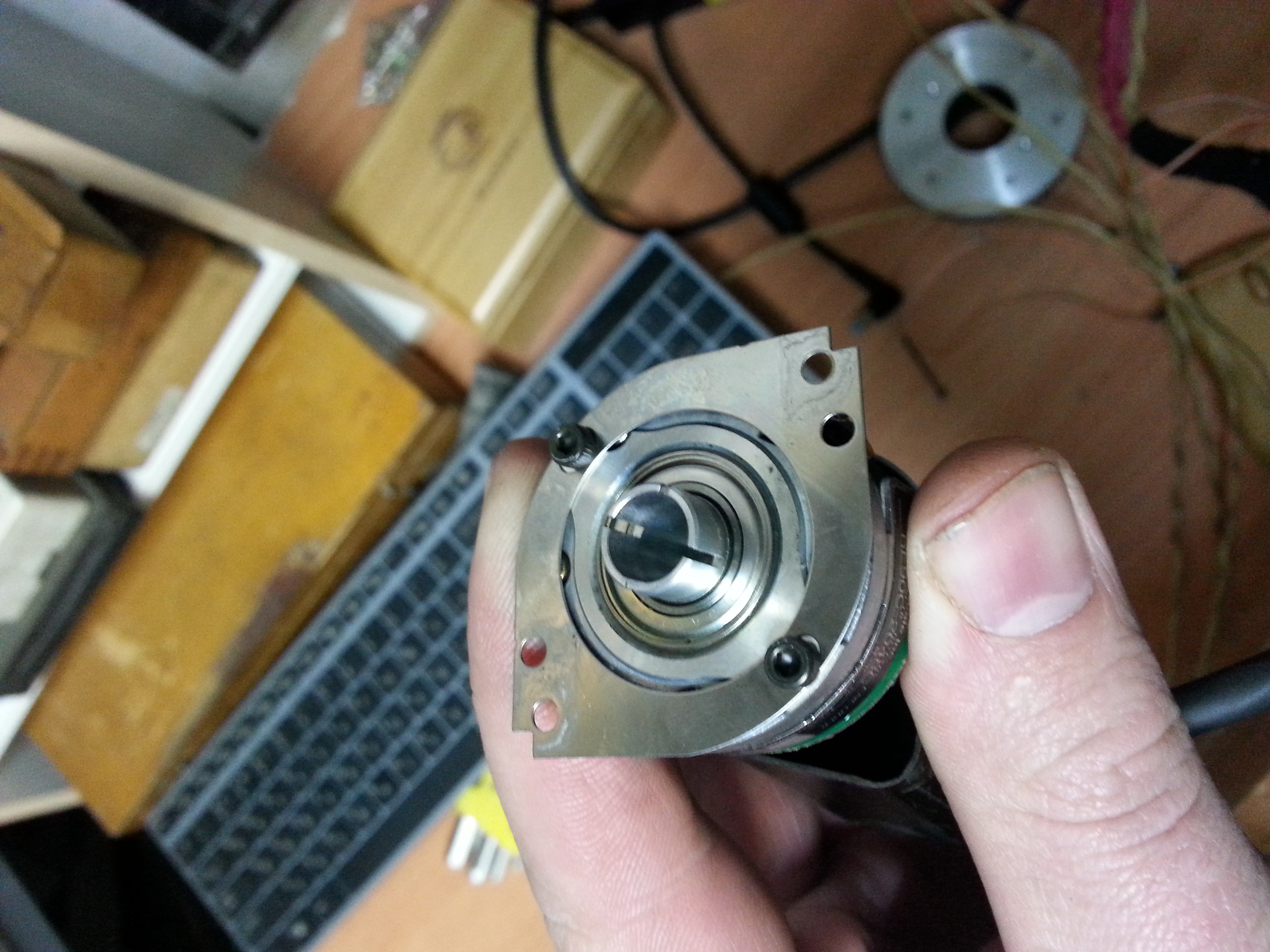

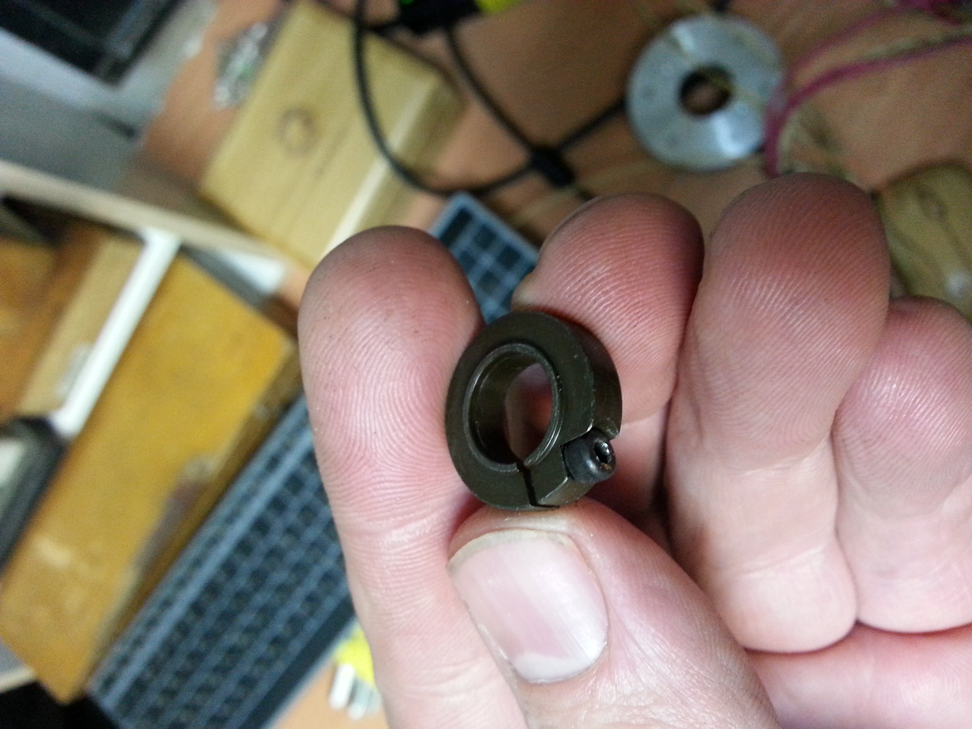

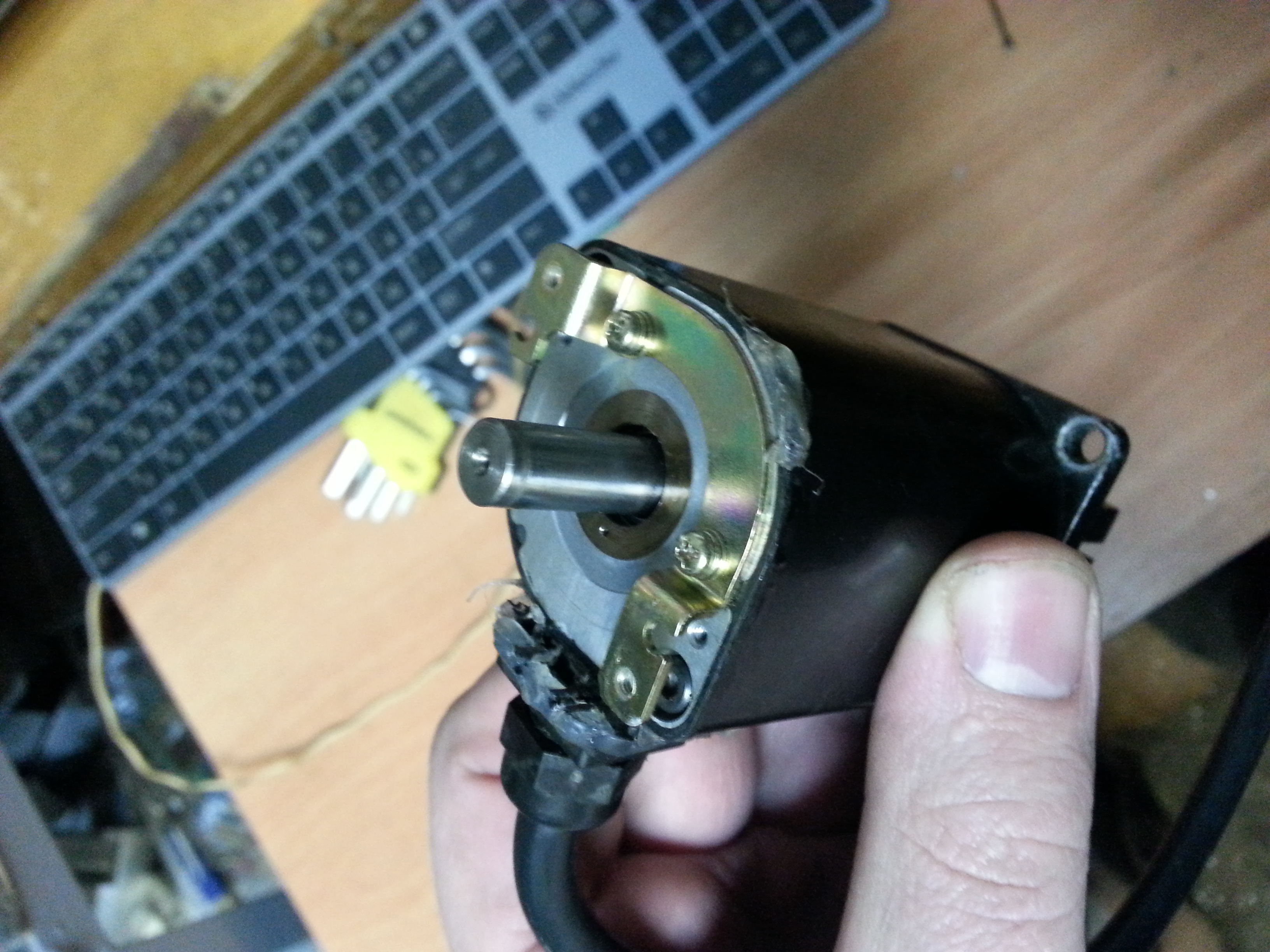

Выкладываю фотки
У меня энкодер фиксируется хомутом с одним винтом

Осциллографом бы его посмотреть - может один канал глючит?

mikehv, а прорези на энкодере есть, а на валу зажали :)
