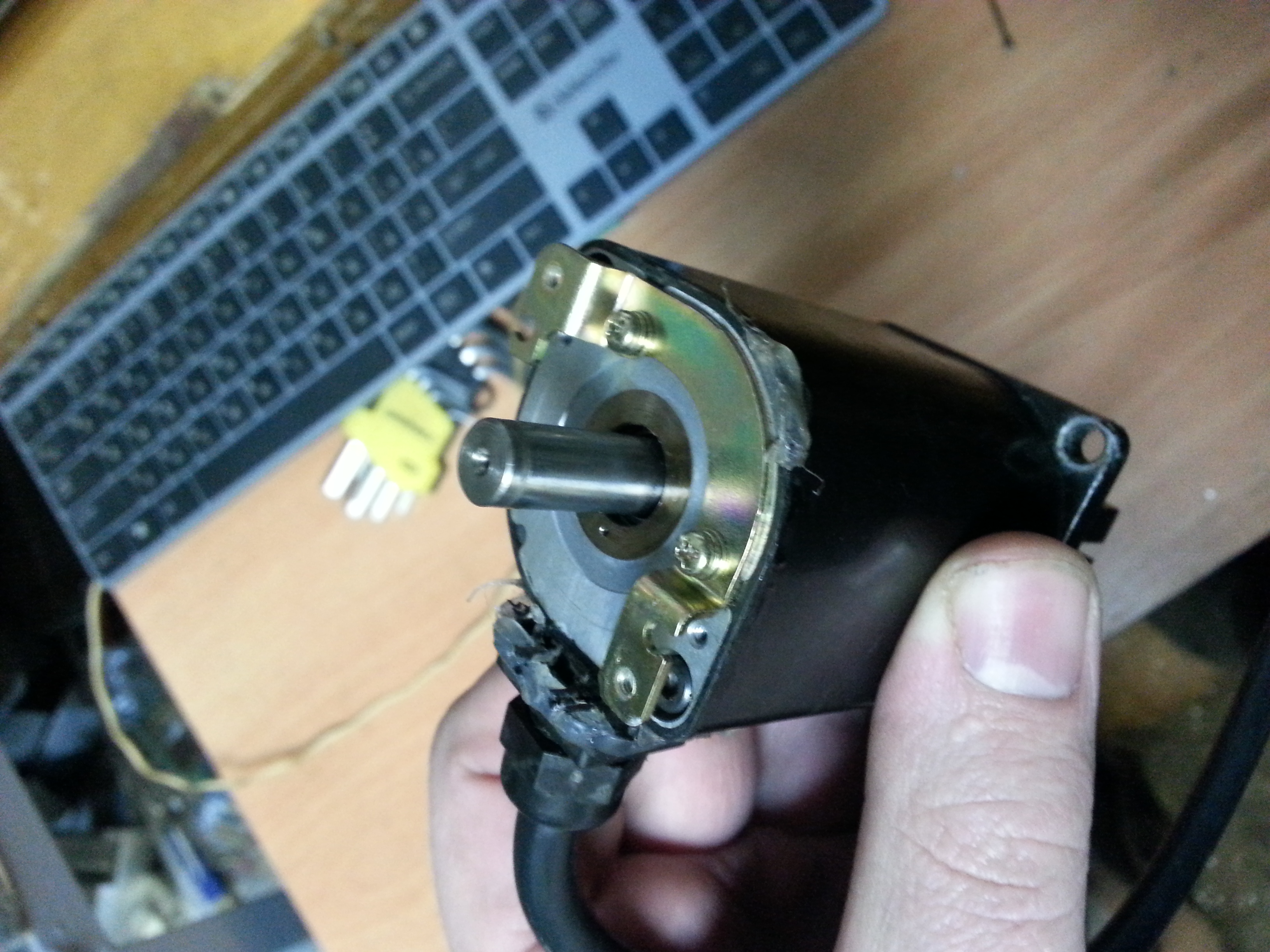

mikehv, энкодер должен фиксироваться несколькими винтами к валу. Попробуй ослабить все. Потом поверни немного энкодер относительно вала, затяни один винт и включи. Ошибка, опять расслабил и чуть провернул энкодер на валу, затянул - включил. Так пока не заработает

Заинтриговали...

как именно свернул?UAVpilot писал(а):свернул ей энкодер,

Может просто хомут провернул?

Ослабил два винтика повернул ротор градусов на 120 придерживая муфту энкодера, затянул винтики...

У меня чтобы провернуть, приходится за магнитный диск придерживать

Мне приходилось 4ре раза 400ваттную серву разбирать чтоб поймать положение энкодера.

Выкладываю фотки
У меня энкодер фиксируется хомутом с одним винтом

mikehv, а прорези на энкодере есть, а на валу зажали

В сигмавин когда вращаю рукой, цифры нормальные показывает. И ошибку по энкодеру не ловит

Все таки есть разница в положении. Сейчас покрутил т стала вылетать ошибка overspeed

Ничего не выходит. Как только энкодер соединяю с мотором, сразу появляются ошибки связи с энкодером. В руках пока кручу все нормально.

а ты фазы мотора на приводе не перепутал?

Фазы проверял. Да и пробовал менять местами.
Сейчас такое ощущение что какие то помехи лезут.

Если при отдельных моторе и энкодере привод крутит вал мотора в ту же сторону, в которую Вы вращаете энкодер, значит с фазами точно что-то не так.

Итог борьбы с сервой.
Помехи с потерей связи победил дополнительной землей.
При вращении энкодера отдельно от мотора на один оборот, мотор проворачивается на два. При попытке крутить через jog, мотор проворачивается и вылетает ошибка overun.
