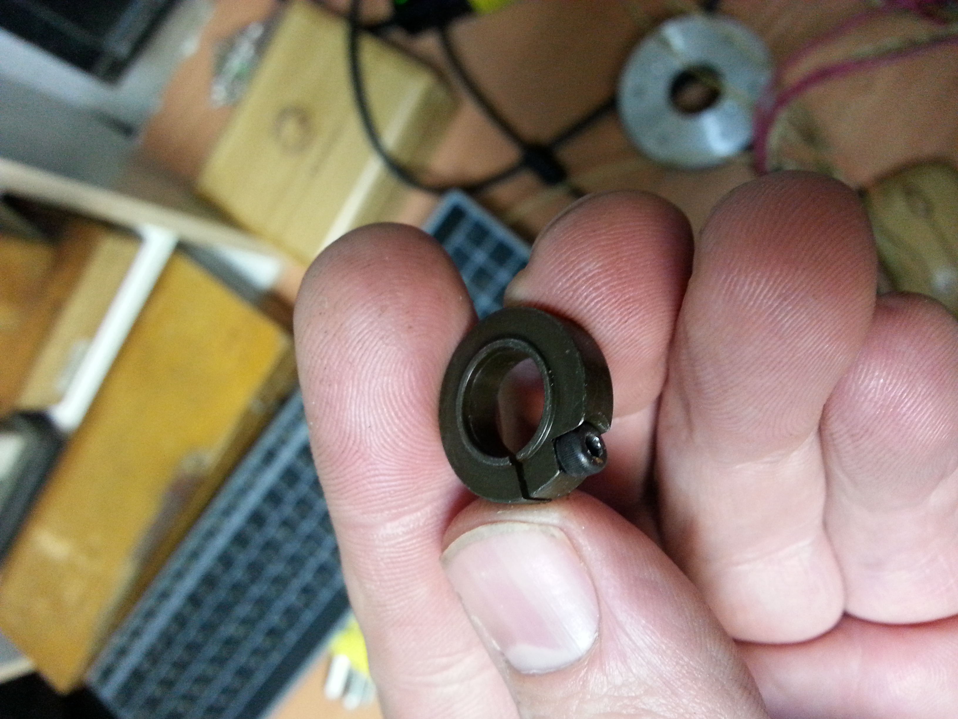

Выкладываю фотки
У меня энкодер фиксируется хомутом с одним винтом

Хомут энкодера (3928 просмотров) <a class='original' href='./download/file.php?id=37666&mode=view' target=_blank>Загрузить оригинал (2.16 МБ)</a>
Хомут энкодера

Осциллографом бы его посмотреть - может один канал глючит?
Re: Модернизация ТПК-125
mikehv, а прорези на энкодере есть, а на валу зажали :)

В сигмавин когда вращаю рукой, цифры нормальные показывает. И ошибку по энкодеру не ловит

Ничего не выходит. Как только энкодер соединяю с мотором, сразу появляются ошибки связи с энкодером. В руках пока кручу все нормально.
Провода ставил от рабочих серв. Все тоже самое

Сейчас такое ощущение что какие то помехи лезут.

Итог борьбы с сервой.
Помехи с потерей связи победил дополнительной землей.
При вращении энкодера отдельно от мотора на один оборот, мотор проворачивается на два. При попытке крутить через jog, мотор проворачивается и вылетает ошибка overun.
