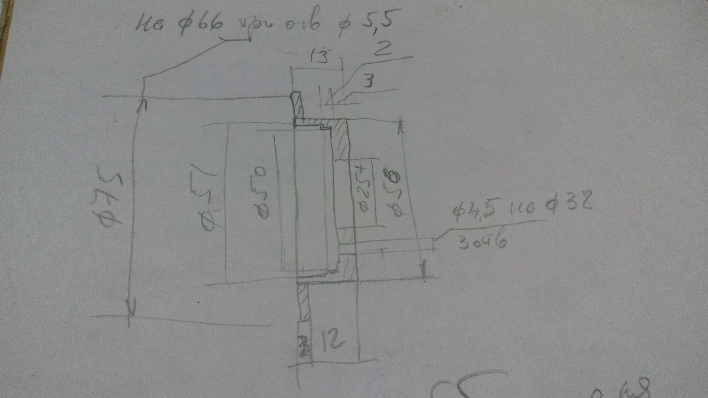

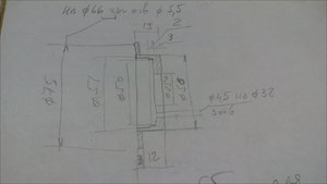

Lexxa писал(а):фланец новый делал? Покажи плз детальнее этот узел, а то у меня тоже втм стоит, и чет я немнго туплю как вместо него (и какой) энкодер впиндюрить
Нашелся эскиз фланца под энкодер шпинделя
Image00001.jpg (6960 просмотров) <a class='original' href='./download/file.php?id=37987&mode=view' target=_blank>Загрузить оригинал (935.35 КБ)</a>
Энкодер диаметром 50мм, в первом сообщении фото...

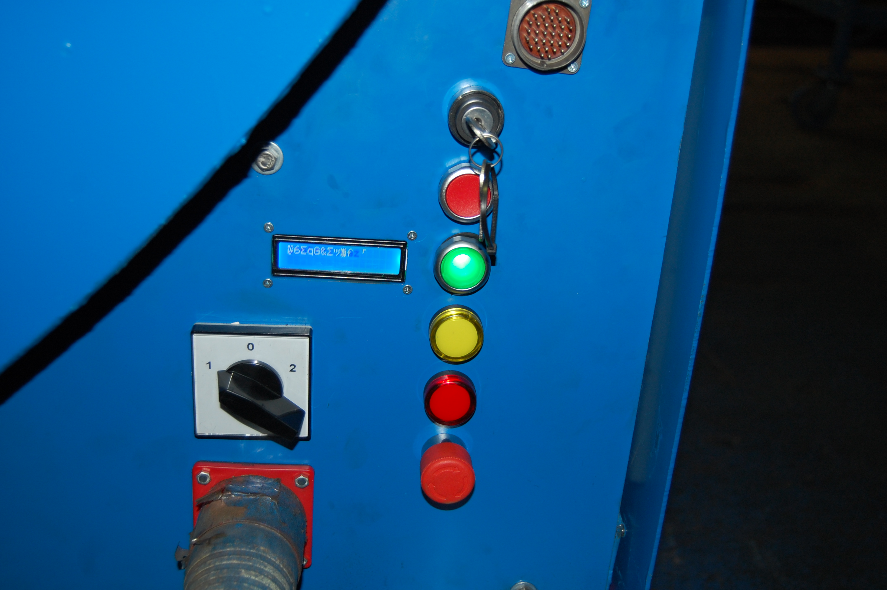

Здравствуйте!
Подскажите, а где почитать инфу по rc-цепочкам на обмотки мотора? У меня микроконтроллер arduino подвисает работая рядом с 5.5 квт асинхронником и i2c вывод на экран lcd сбоит

Urec писал(а):Подскажите, а где почитать инфу по rc-цепочкам на обмотки мотора?
RC - цепочки ставят на пускатели, а не на обмотки мотора.
Urec писал(а):У меня микроконтроллер arduino подвисает работая рядом с 5.5 квт асинхронником и i2c вывод на экран lcd сбоит
А мотором кто управляет - частотник?

Urec писал(а): У меня микроконтроллер arduino подвисает работая рядом с 5.5 квт асинхронником и i2c вывод на экран lcd сбоит
Дросселя по питанию--хорошим тоном считается. Если i2с по проводу попробуйте сквозь ферритовое кольцо пару витков . Да и питать лучше от параметрического, если же импульсник китай то только МЕ(MeanWell) ИМХО.

ардуина управляет пускателем через блок реле. управляющая катушка пускателя на 220в, блок реле 4 канальный, остальные 3 канала зажигают сигнальные лед-диоды на 220в
http://smart-home.te.ua/wp-content/uplo ... onnect.jpg
и вот после старта мотора вывод на дисплей сыпется.
Извиняюсь за офтоп, если можно-выделите в отдельную тему
БП был импульсник менвелл

Urec писал(а):Здравствуйте!
Ардуина не самый лучший вариант, особенно если монтаж как на картинке, нормально соединить. Землю развести нормально. И не прокладывать трасс сигнальных рядом с силовыми

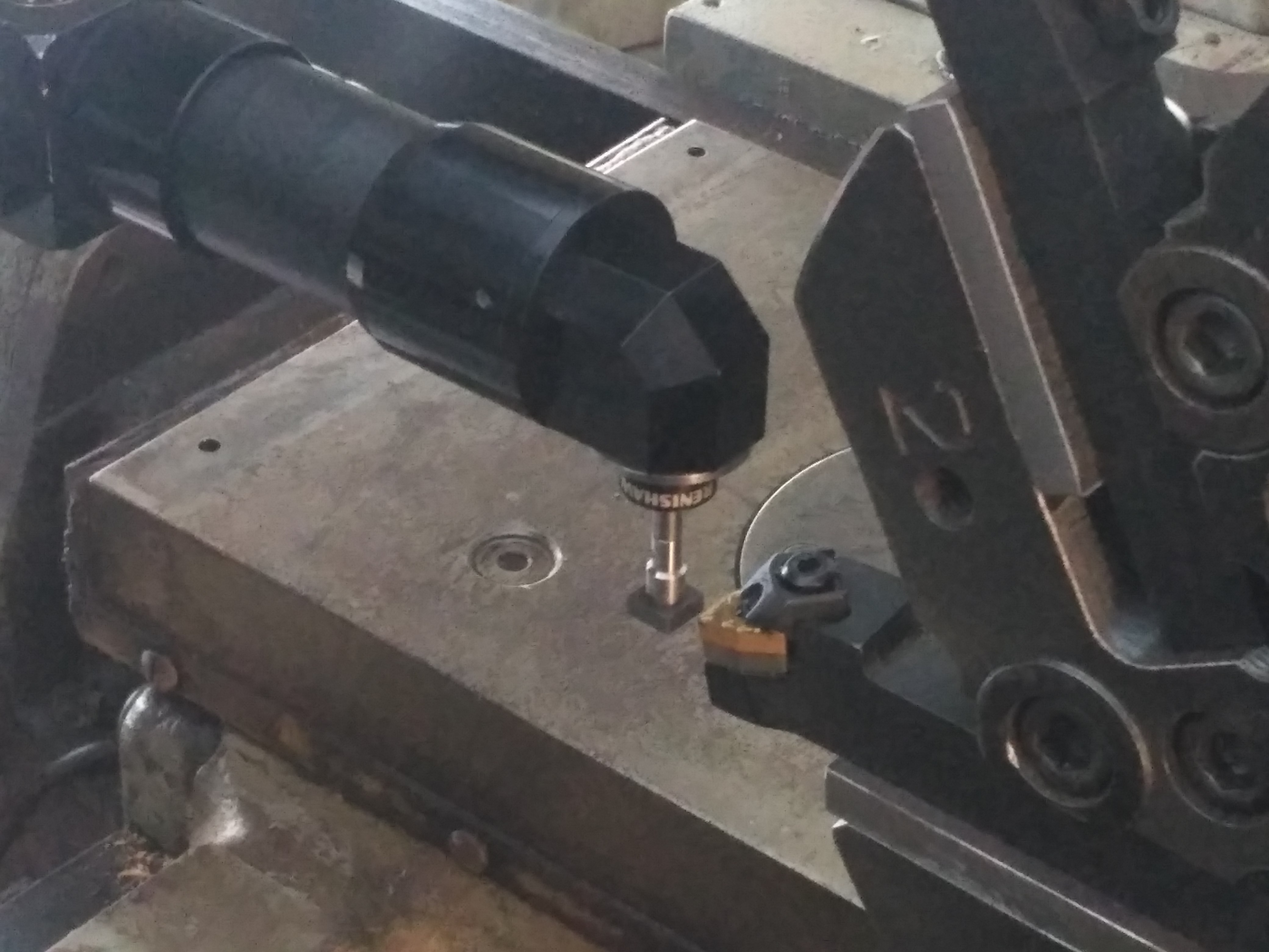

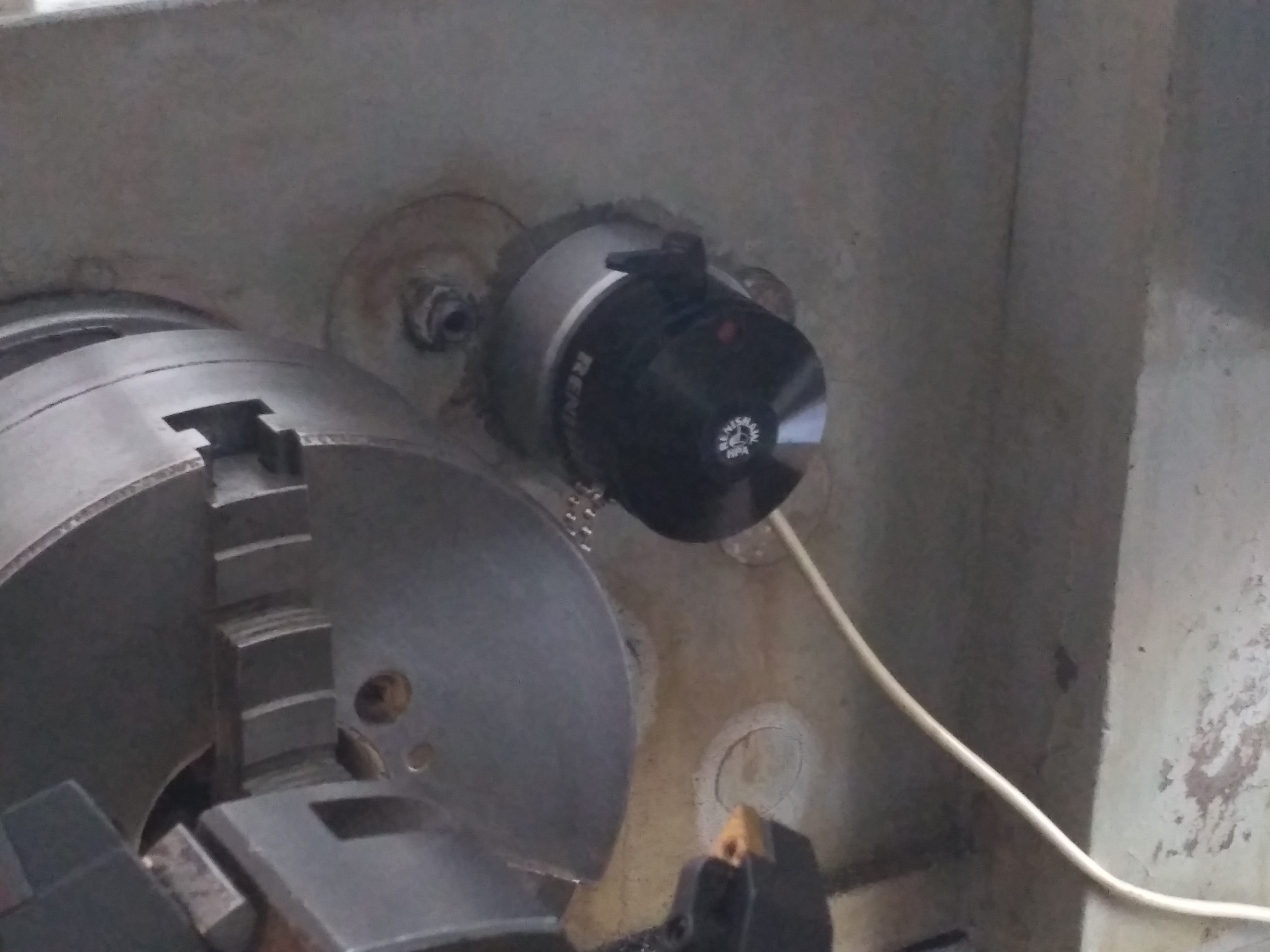

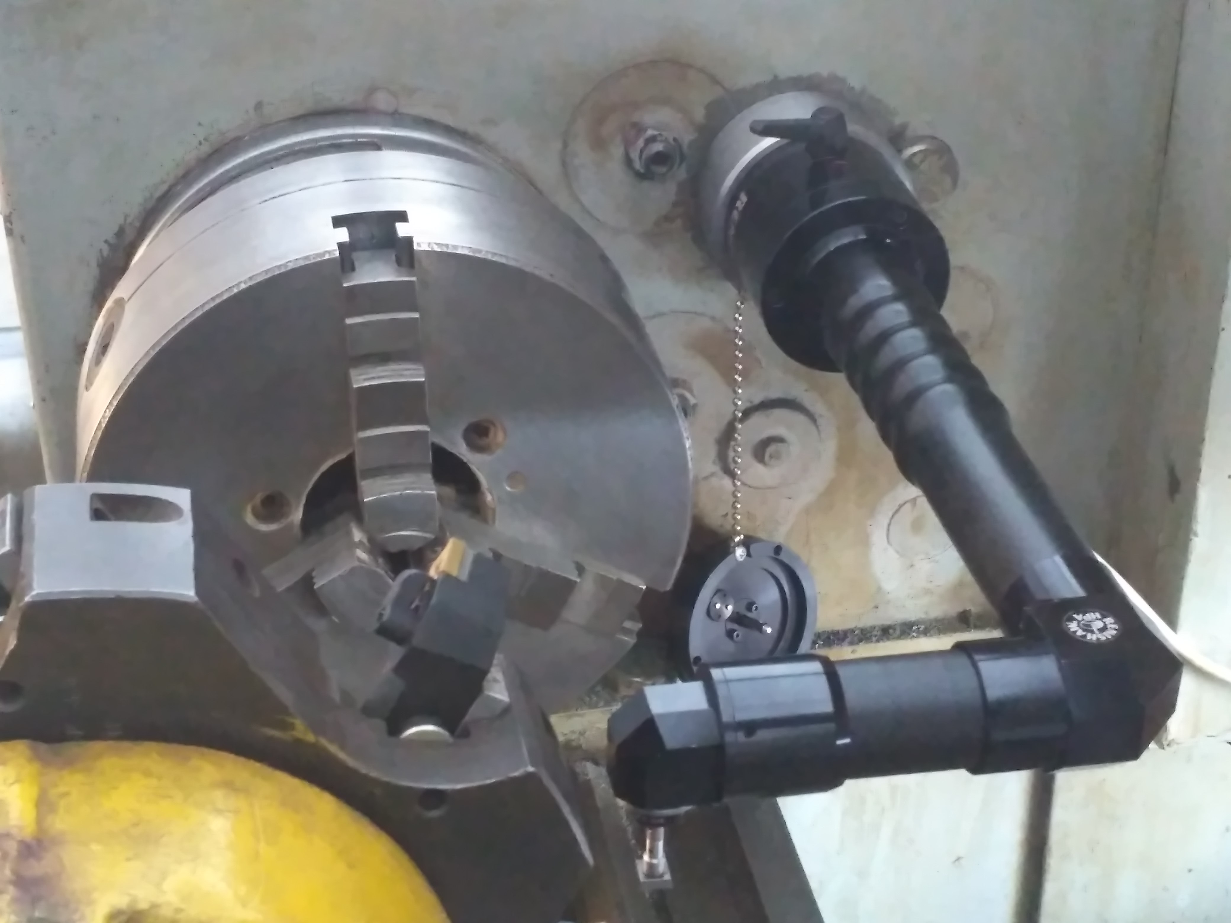

Прилепили руку с датчиком
2016-12-07 14.34.05.jpg (5697 просмотров) <a class='original' href='./download/file.php?id=96996&mode=view' target=_blank>Загрузить оригинал (640.08 КБ)</a>
2016-12-07 14.35.37.jpg (5697 просмотров) <a class='original' href='./download/file.php?id=96995&mode=view' target=_blank>Загрузить оригинал (945.23 КБ)</a>
2016-12-07 14.37.42.jpg (5697 просмотров) <a class='original' href='./download/file.php?id=96994&mode=view' target=_blank>Загрузить оригинал (931.05 КБ)</a>
Re: Модернизация 16К20Ф3 LinuxCNC
PKM писал(а):Прилепили руку с датчиком
Как дела с кодом обмера всех инструментов?

Пока нет такого кода, придется писать.
Для начала можно просто кнопочки "Измерить Х+", "Измерить Х-", "Измерить Z+", "Измерить Z-"

а в чем вообще фишка замерять датчиками инструмент? всё равно точно ничего не померить. Очень много зависит и от заточки инструмента и от режимов, размер все равно корректировать после проточки.
mmv писал(а):а в чем вообще фишка замерять датчиками инструмент?
Чтобы руками не измерять.
mmv писал(а):всё равно точно ничего не померить.
Ренишоу измеряет с микронной/сточной точностью.
mmv писал(а):Очень много зависит и от заточки инструмента
В ЧПУ токарных часто используются резцы со сменными пластинами у которых известна и геометрия и углы пластинки.
mmv писал(а):размер все равно корректировать после проточки.
Если инструмент подобран правильно то особо и корректировать не нужно.
