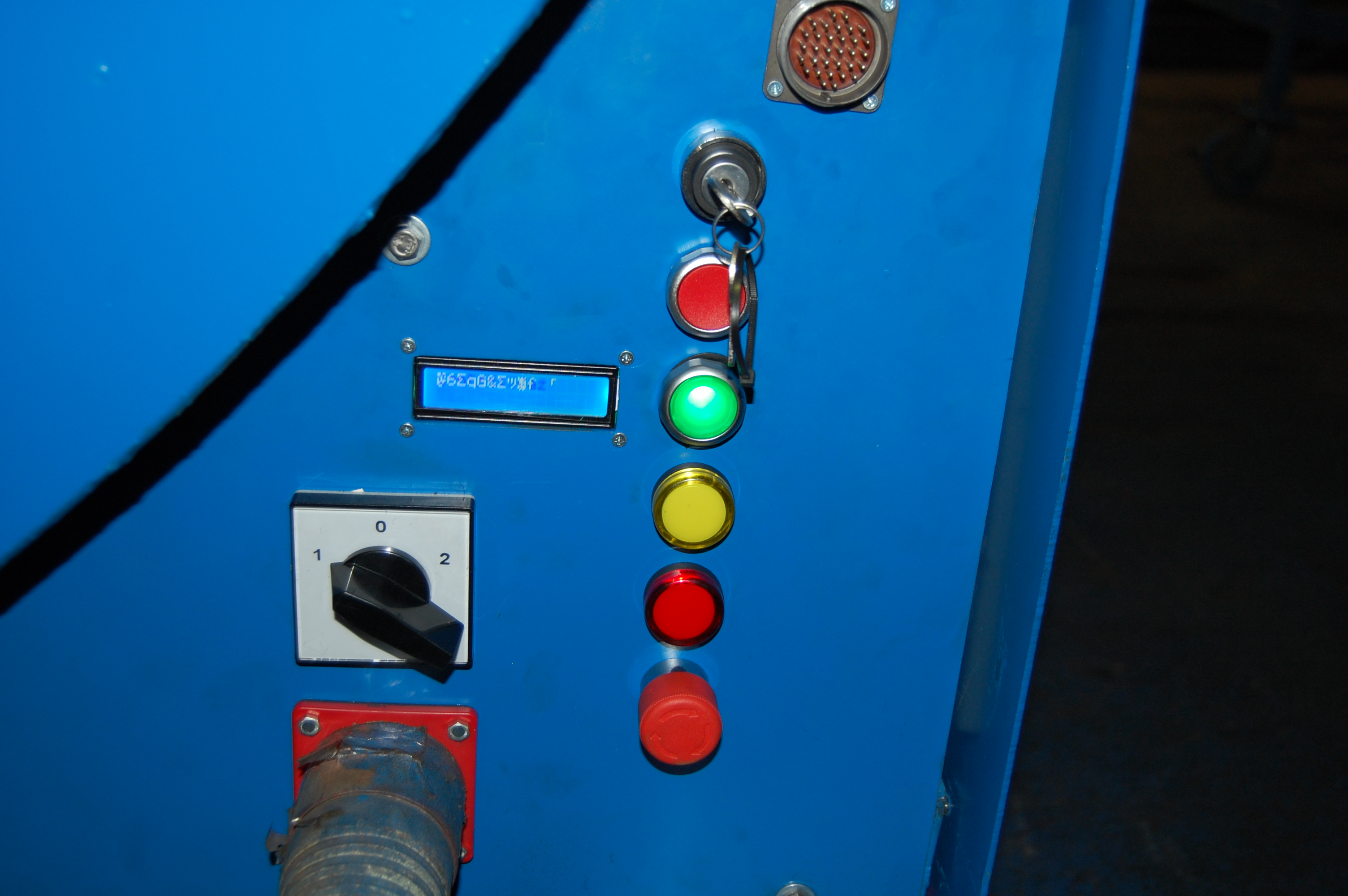

Подскажите, а где почитать инфу по rc-цепочкам на обмотки мотора? У меня микроконтроллер arduino подвисает работая рядом с 5.5 квт асинхронником и i2c вывод на экран lcd сбоит
Re: Модернизация 16К20Ф3 LinuxCNC
Urec писал(а):Подскажите, а где почитать инфу по rc-цепочкам на обмотки мотора?
RC - цепочки ставят на пускатели, а не на обмотки мотора.
Urec писал(а):У меня микроконтроллер arduino подвисает работая рядом с 5.5 квт асинхронником и i2c вывод на экран lcd сбоит
А мотором кто управляет - частотник?

Urec писал(а): У меня микроконтроллер arduino подвисает работая рядом с 5.5 квт асинхронником и i2c вывод на экран lcd сбоит
Дросселя по питанию--хорошим тоном считается. Если i2с по проводу попробуйте сквозь ферритовое кольцо пару витков . Да и питать лучше от параметрического, если же импульсник китай то только МЕ(MeanWell) ИМХО.

ардуина управляет пускателем через блок реле. управляющая катушка пускателя на 220в, блок реле 4 канальный, остальные 3 канала зажигают сигнальные лед-диоды на 220в
http://smart-home.te.ua/wp-content/uplo ... onnect.jpg
и вот после старта мотора вывод на дисплей сыпется.
Извиняюсь за офтоп, если можно-выделите в отдельную тему
БП был импульсник менвелл

Urec писал(а):Здравствуйте!
Ардуина не самый лучший вариант, особенно если монтаж как на картинке, нормально соединить. Землю развести нормально. И не прокладывать трасс сигнальных рядом с силовыми
