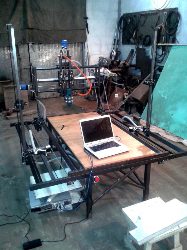

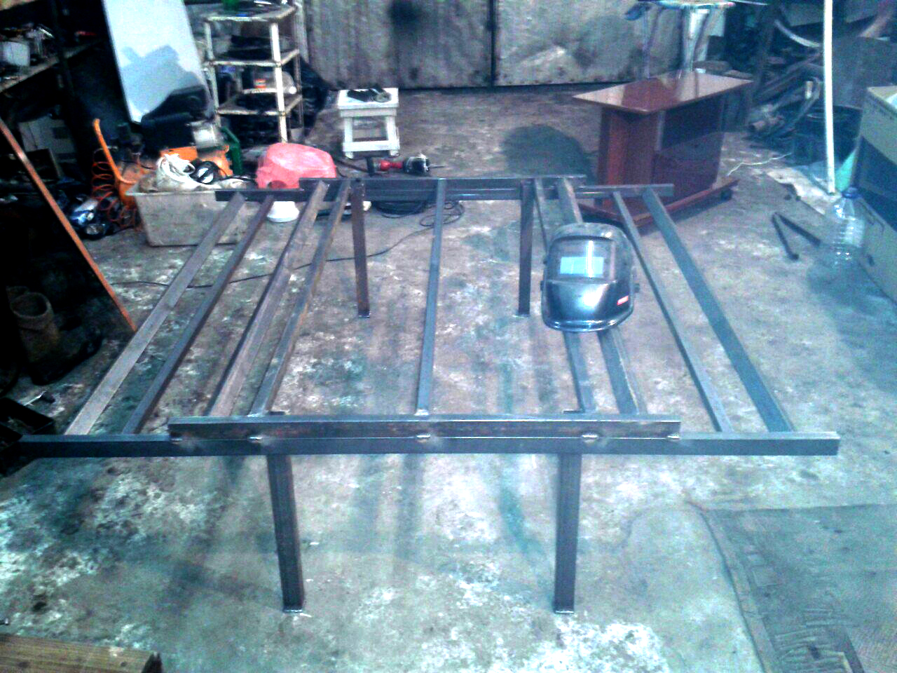

Начну сначала: Задумался о пенорезе, чтобы крылья вырезать для хобби самолетов. Не знал, какой контроллер выбрать, порекомендовали контроллер USB6560T4V3 и с ним взял ШД нема 17. Но тут форумчане сказали, что они маленькие и мои башни не потянут - купил нема 23. Но так как у нас (деревня) колхоз и сварка, решил, что станок будет из профиля железного и подшипников радиальных + шпильки строительные и т. п. (эконом вариант).
7bd79ebf8c05.jpg (2819 просмотров) <a class='original' href='./download/file.php?id=111071&sid=1ead1bd57804785408bb790855d96dc9&mode=view' target=_blank>Загрузить оригинал (953.1 КБ)</a>
По ходу работ станок ЧПУ стал 2 в 1, если уж начал, то пусть будет.

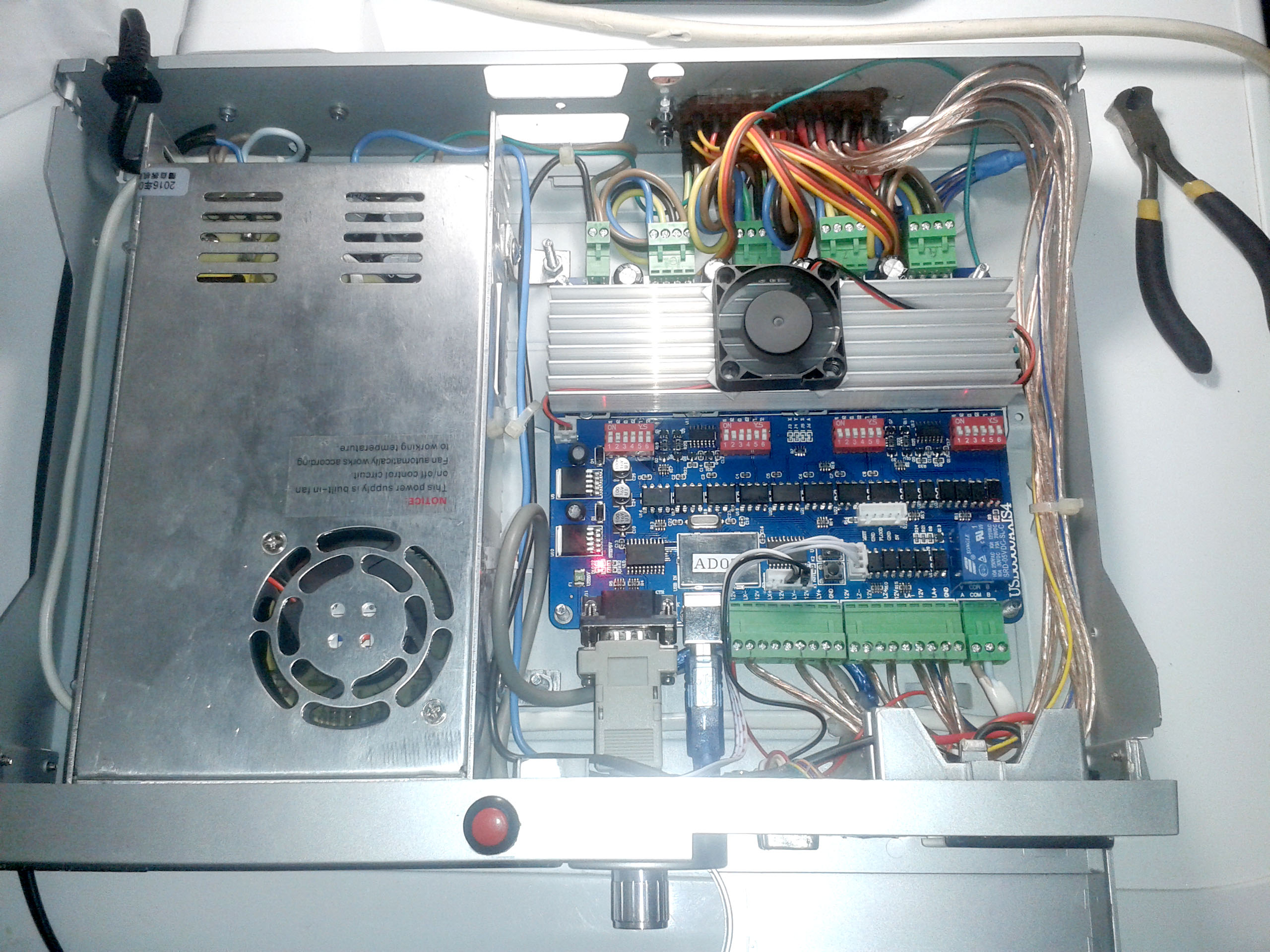

Контроллер вместе с БП засунул в корпус старой приставки к тв.
1e1dab297e10.jpg (2819 просмотров) <a class='original' href='./download/file.php?id=111072&sid=1ead1bd57804785408bb790855d96dc9&mode=view' target=_blank>Загрузить оригинал (739.14 КБ)</a>

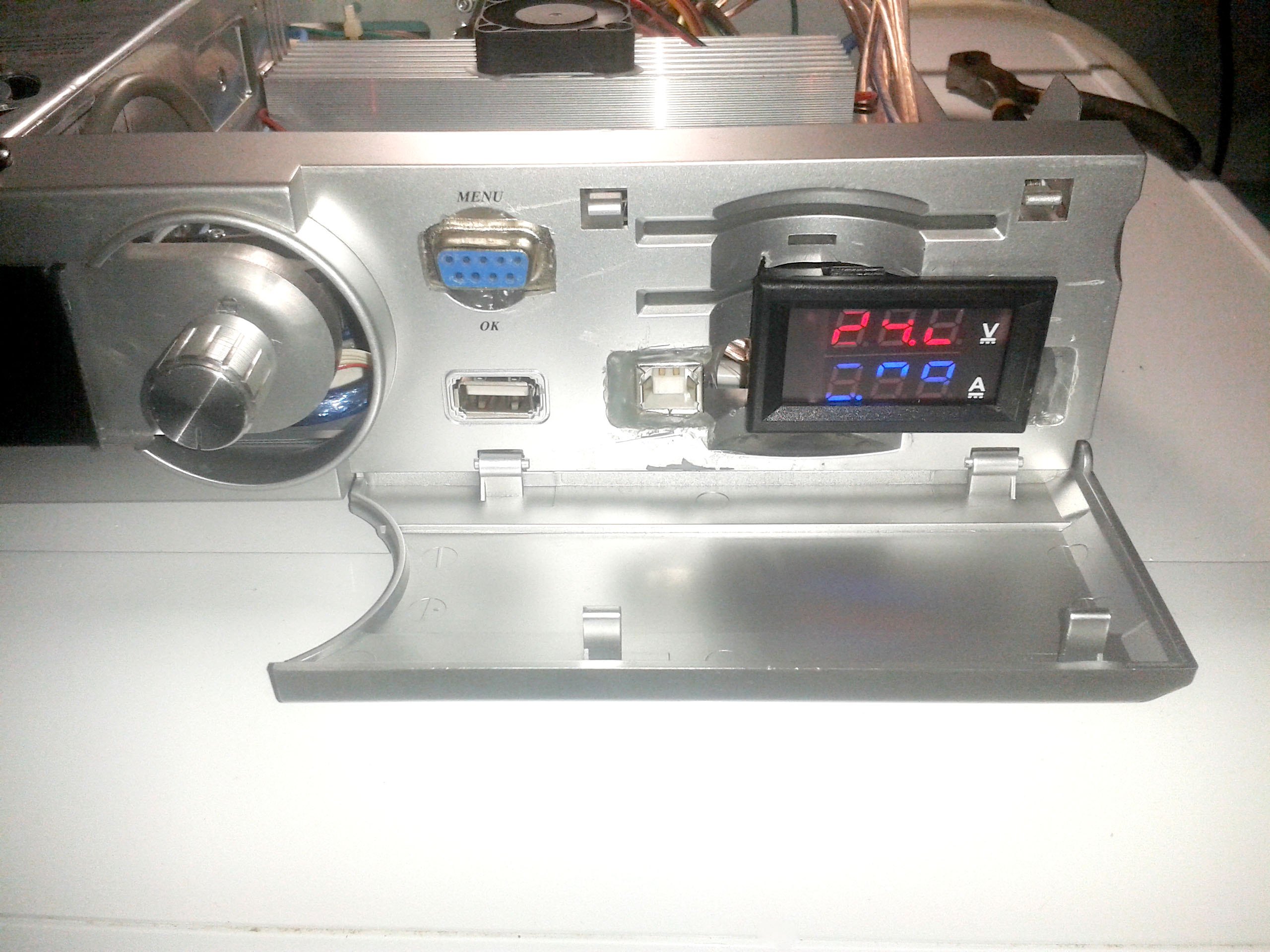

a2c8c11bdf88.jpg (2819 просмотров) <a class='original' href='./download/file.php?id=111073&sid=1ead1bd57804785408bb790855d96dc9&mode=view' target=_blank>Загрузить оригинал (570.96 КБ)</a>
В итоге получился довольно большой агрегат с достаточным для меня рабочим полем.
НО было установлено два винта для оси Y, чтобы не перекосило его при движении, а ЭТОт КОНТРОЛЛЕР как оказалось не умеет синхронизировать оси A+Y. Где только не читал, что только не пробовал: PLANET-CNC не умеет синхронизировать A+Y (X или Z) вообще, а альтернативная программа от Selenur (спасибо ему) могла синхронизировать программно, но только если двигать оси G кодом, а стрелками управления по Y - портал опять косит (один "Y" ШД двигается - другой "A" нет).
В итоге теперь стоит двухпозиционный тумблер на корпусе. 1 - при работе ПЕНОРЕЗОМ ТВ6560 получает свои сигналы оси "А", 2 - при работе ФРЕЗЕРОМ на микруху ТВ6560 подается сигнал от оси "Y" и оба ШД работают синхронно даже при управлении внешним пультом.

Забыл описать, что в корпус со стороны контроллера установлено 42pin гнездо, туда подтянуты провода подключения: ШД, Концевиков, провода от dip управления дроблением шага. К нему два штекера 42pin, где эти dip провода замыкаются по своему для каждого ШД нема 17 (привод на ремнях) пенореза и нема23 (шпильки) для фрезера.
