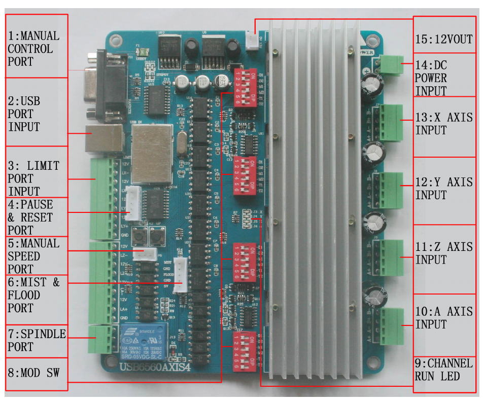

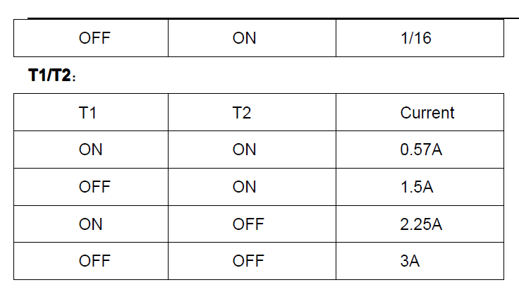

Доброго времени суток всем. С недавнего времени сдал обладателем сего вот чуда: http://duxe.ru/product_info.php?cPath=3 ... cts_id=446. Прошу помочь разобраться с сим девайсом (USB6560T4V2), ибо самому что-то не очень получается.
Добавил фоту с описанием из мануала, который шел в комплекте. Описание на буржуинском. В целом разорался, но некоторые моменты хорошо бы прояснить/подтвердить, дабы не было потом мучительно больно))
1. порт №4 - порт для подключения чего-то, с помощью чего можно реализовать функцию паузы/перезагрузки. Чего именно? Некой механической кнопки?
2. порт №5 - управление скоростью чего - шпинделя? Управление с помощью переменного резистора, шел в комплекте. Шпиндель регулируется только им, или из программы тоже можно?
3. порт №6 - через него может осуществляться управление охлаждением (использование СОЖ). А что именно туда должно поключаться? Релюшка? Если да, то какие характеристики (напряжение, сила тока и пр.) у нее должны быть Если ссылку на пример - вообще замечтательно будет!)
4. порт №3 - ваще непонятно что делает.

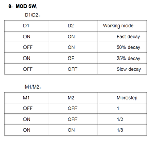

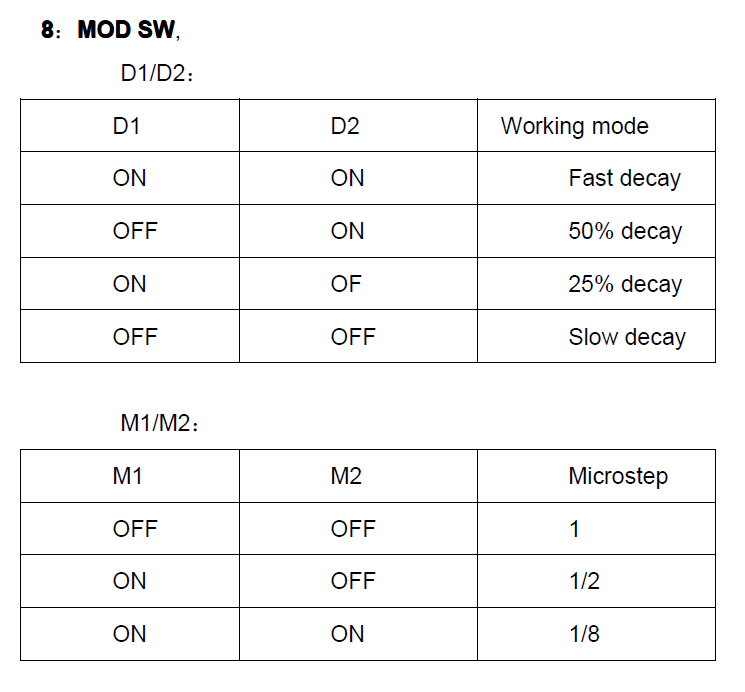

5. переключатели №8 - я так понял на каждую ось свои. Картинки с описанием прилагаю. D1/D2, M1/M2, T1/T2 - это непосредственно переключатели (флажки) на красных херовинах? Вверх - включено, вниз - выключено. М - микрошаг, Т - номинальный ток оси. А что за "режим работы/затухания" - D?

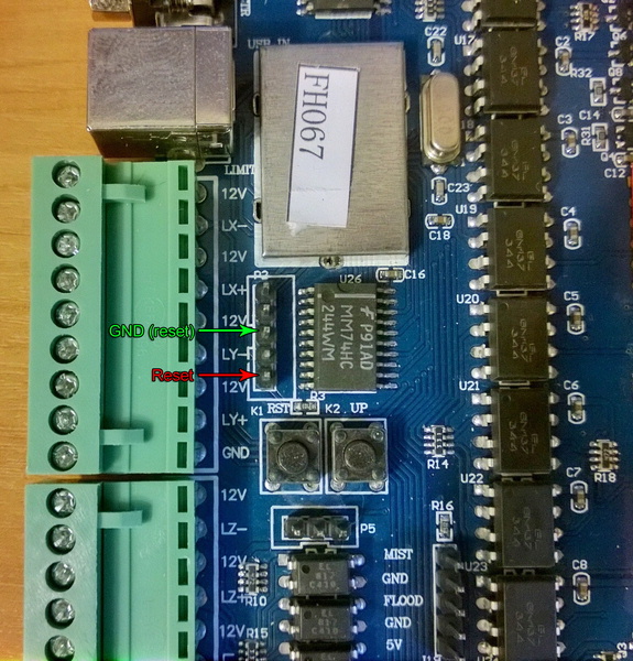

6. что за 2 кнопки между 4 и 5 портами на рисунке?
В общем как видите, вопросы по плате есть, вразумительных ответов в сети именно по этой модели не нашел, в том числе на данном ресурсе. Было бы здорово, если бы кто-нидь юзающий или юзавший сие чудо помог разобраться.
Зарание спасибо)
Зарание спасибо)

Re: Плата USB6560T4V2 и USB-контроллер от Planet-CNC
Вообще, плата собрана из клона контроллера PlanetCNC http://www.planet-cnc.com/
И микросхем TB6560.
Большую часть информации можно извлечь из документации на эти продукты.
И микросхем TB6560.

да, я был на этом сайте. Описания именно этой платы что-то не встретил((
Только что значит клона? Вы хотите сказать, что китайцы скопировали контроллер? В комплекте к контроллеру шла прога с ключом так что я думал, что это типа оригинал)

Вечер добрый. Прошу оптных товарищей помочь разобраться с непонятками.
Собрал станочек, три оси, алюминий, цилиндрические направляющие, швп 1605, двигателя 3А, 18 кг.
Начал настраивать, используя инфу с форума оригинальной платы и проги (forum.planet-cnc.com/viewforum.php). Дошел до калибровки станка и стали меня учить некоторые сомнения. Проблема в том, что я не уверен, правильно ли работают шаговики. Двигателя стадатные, 200 шагов на оборот. Режимы микрошага драйверов - 1, 1/2, 1/8, 1/16. рассчитал требуемые настройки для 1/2, например, получилось 80 шагов на мм (200*2/5). При калибровке станка пройденный милиметраж верный - должен переместиться на 10, перемещается на 10. Все бы хорошо, но уж больно странно работает станок - вибрирует, жужжит очень уж сильно, скорость перемещения не очень. Если же поменять настройки шага в программе до 200 например, то работать все начинает гораздо лучше - меньше вибрация, выше скорость, звук шаговиков приятней, чтоли, но расстояние пройденное меняется пропорционально измененным шагам/мм.
Меня смущает сей факт, прошу подсказать, все ли я делаю верно, или может что-то не так. если надо, могу скинуть видос работы станка при разных настройках. Всем заранее спасибо)
- michael-yurov
- Почётный участник
- Сообщения: 11385
- Зарегистрирован: 26 июл 2012, 00:10
- Репутация: 4703
- Настоящее имя: Михаил Львович
- Откуда: Новоуральск
- Контактная информация:
В общем то все понятно описали.Umnik писал(а):Вечер добрый. Прошу оптных товарищей помочь разобраться с непонятками.
Так и должно все происходить.
Вибрирует в основном из за крупного дробления шага.
Обычно используется от 1/8 до 1/32
Т.к. у вас максимальная частота сигнала step ограничена 25 кГц (я полагаю - дешевая версия контрллера), то слишком мелкий микрошаг устанавливать не стоит - не хватит частоты.
Установите для начала 1/8. Если высокие скорости не нужны - можно и 1/16.
Соостветственно нужно будет и настройки в программе изменить.
P.S. если у вас дешевые спиральные муфты - стоит их в дальнейшем заменить на приличные, а сейчас можно обмотать изолентой - поможет.

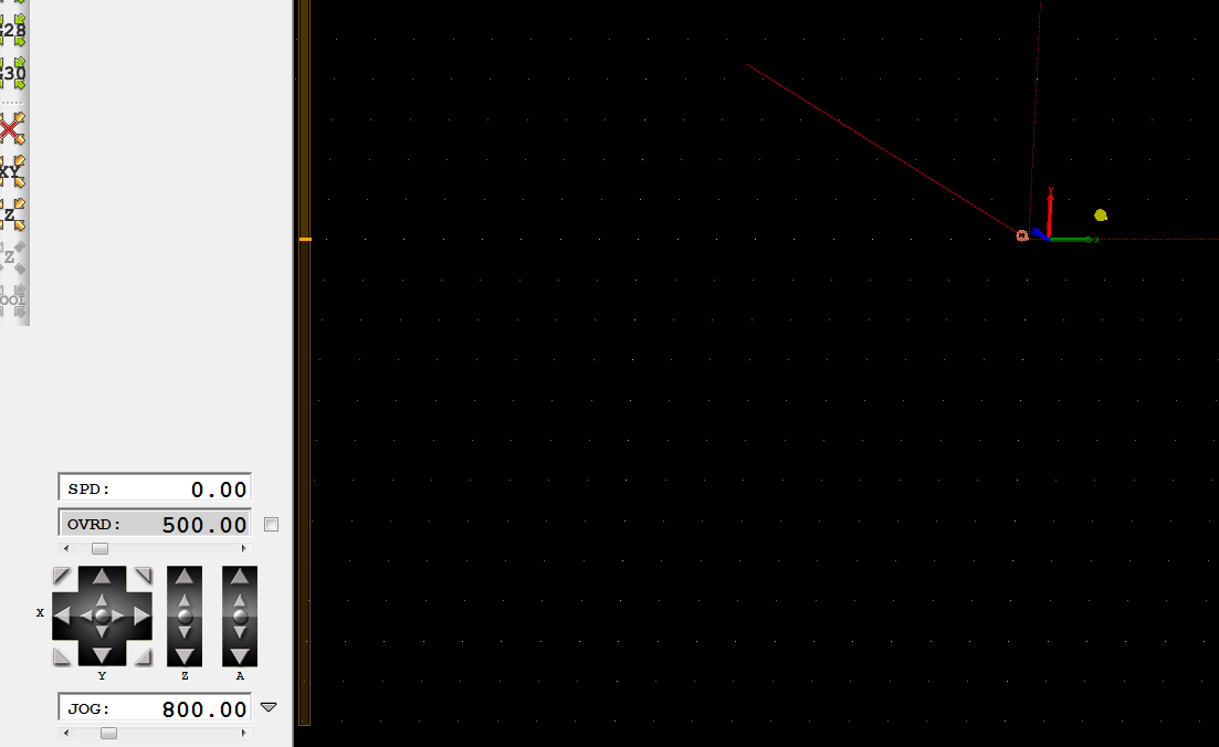

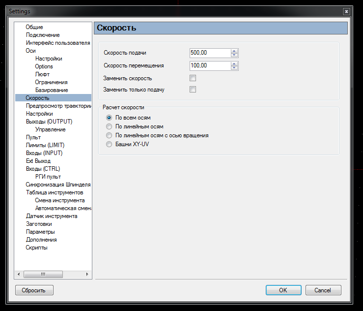

Михаил, спасибо! поиграл настройками "OVRD" и "JOG" (что это, кстати? скорость/ускорение?), поставил режим 1/8, стало получше. есть такая настройка "dir/step delay", измеряется вроде в микросекундах. по умолчанию стояло 30. при изменении этого параметра в меньшую/большую сторону на пару-тройку единиц звук работы двигателей меняется ощутимо. Что это за параметр, не в курсе?michael-yurov писал(а):В общем то все понятно описали.Umnik писал(а):Вечер добрый. Прошу оптных товарищей помочь разобраться с непонятками.

"OVRD" - это, наверное, в процентах задается - величина увеличения скорости обработки относительно заданной в файле.
"JOG" - скорее всего скорость холостых перемещений.
"dir/step delay" - полагаю время между изменением сигнала направления и следующим импульсом Step.
Странно, что эта настройка влияет на звук работы моторов.
Может быть что-то перепутали, или меняли одновременно?

да, сейчас поигрался с dir/step delay - ничего... наверно, правда с чем-то вместе изменял. какая величина dir/step delay будет оптимальной, на ваш взгляд?michael-yurov писал(а): Нет, со вставками, конечно, не нужно обматывать, они не пружинят!
пожалуй, скину я скрины) может так понятней будет...
вот как выглядят параметры в самой проге: здесь их можно менять как угодно, от предустановленных значений.
а вот тут можно выставить значение ovrd по умолчанию, оно установится при перезапуске программы. выходит, русскоязычный эквивалент ovrd - скорость подачи?
jog - точно, скорость холостого хода.
В данном случае, все же, override.michael-yurov писал(а): ovrd - overdrive
PS блин, надо б тоже новую версию скачать, судя по докам много нового появилось..

Всем, здравия.
Увидел пост Umnik и сразу решил зарегистрироваться, потому как у меня похожий контроллер, практически 1:1 (только на платные разъёмы не белые, а обычные, черные (PLD/PLS) и желание разобраться.
Судя из доки идущей в комплекте с диском, версия у меня USB6560T4V3.
Так же всё автоматически обновляется (ПО и прошивка контроллера).
Я тоже решил разобраться с разъёмами Р2 и Р5, т.к. хотел все мозги и силовую часть запихнуть в один корпус под станок. Для этого нужно понять, что можно вытащить на наружную панель.
В итоге пришел к выводу, что с разъёма Р2 можно вытащить только RESET (сброс), что бывает очень полезно при повисании оборудования (станок начал не слушаться и поехал в неизвестную сторону не реагируя не на что).
Полазил по инету, в зависимости от версий/ревизий платы, этот разъём (Р2) якобы имеет ещё и функционал PAUSE, но как я не пытался по инструкциям его прощупать - нуль реакции. Так же кстати непонятна кнопка UP на контроллере, на все эти штуки нет реакций никаких. Прозвонка самого разъёма тоже ничего не дала, т.к. то, что было найдено - на это была непонятна реакция контроллера.
В общем сброс выглядит так:
Разъём Р5 - это переменный резистор/потенциометр, регулирует якобы скорость перемещения с пульта (до конца не понятно и собственно зачем это нужно).
UP - кнопка для обновления прошивки PIC контроллера (от UPload)
разъем P5 замедляет не столько пульт, сколько ВСЕ операции, т.е. и исполнение программ тоже.
В документации к моей плате (V3 также) указано, что на P2 есть и пауза и ресет, но сам не пробовал, если честно.. Мне быстрее usb шнурок из ноута выдернуть
