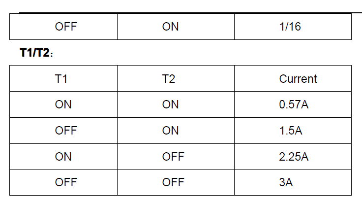

Добавил фоту с описанием из мануала, который шел в комплекте.
2014-07-20_210736.png (11805 просмотров) <a class='original' href='./download/file.php?id=31038&mode=view' target=_blank>Загрузить оригинал (1.24 МБ)</a>
Описание на буржуинском. В целом разорался, но некоторые моменты хорошо бы прояснить/подтвердить, дабы не было потом мучительно больно))
1. порт №4 - порт для подключения чего-то, с помощью чего можно реализовать функцию паузы/перезагрузки. Чего именно? Некой механической кнопки?
2. порт №5 - управление скоростью чего - шпинделя? Управление с помощью переменного резистора, шел в комплекте. Шпиндель регулируется только им, или из программы тоже можно?
3. порт №6 - через него может осуществляться управление охлаждением (использование СОЖ). А что именно туда должно поключаться? Релюшка? Если да, то какие характеристики (напряжение, сила тока и пр.) у нее должны быть Если ссылку на пример - вообще замечтательно будет!)
4. порт №3 - ваще непонятно что делает.

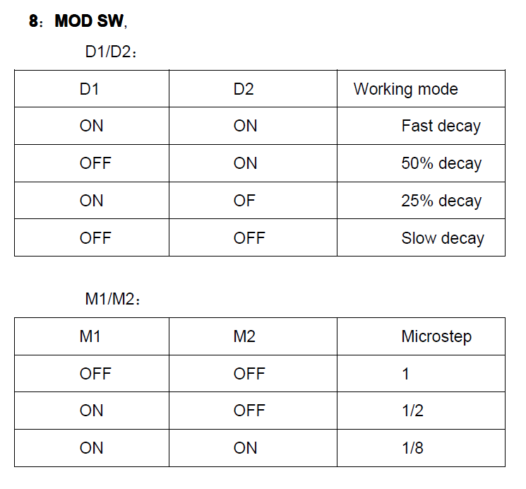

5. переключатели №8 - я так понял на каждую ось свои. Картинки с описанием прилагаю.
2014-07-20_212416.png (11805 просмотров) <a class='original' href='./download/file.php?id=31040&mode=view' target=_blank>Загрузить оригинал (23.97 КБ)</a>
2014-07-20_212436.png (11805 просмотров) <a class='original' href='./download/file.php?id=31041&mode=view' target=_blank>Загрузить оригинал (11.94 КБ)</a>
D1/D2, M1/M2, T1/T2 - это непосредственно переключатели (флажки) на красных херовинах? Вверх - включено, вниз - выключено. М - микрошаг, Т - номинальный ток оси. А что за "режим работы/затухания" - D?
6. что за 2 кнопки между 4 и 5 портами на рисунке?
В общем как видите, вопросы по плате есть, вразумительных ответов в сети именно по этой модели не нашел, в том числе на данном ресурсе. Было бы здорово, если бы кто-нидь юзающий или юзавший сие чудо помог разобраться.

В общем то все понятно описали.
Так и должно все происходить.
Вибрирует в основном из за крупного дробления шага.
Обычно используется от 1/8 до 1/32
Т.к. у вас максимальная частота сигнала step ограничена 25 кГц (я полагаю - дешевая версия контрллера), то слишком мелкий микрошаг устанавливать не стоит - не хватит частоты.
Установите для начала 1/8. Если высокие скорости не нужны - можно и 1/16.
Соостветственно нужно будет и настройки в программе изменить.
P.S. если у вас дешевые спиральные муфты - стоит их в дальнейшем заменить на приличные, а сейчас можно обмотать изолентой - поможет.
