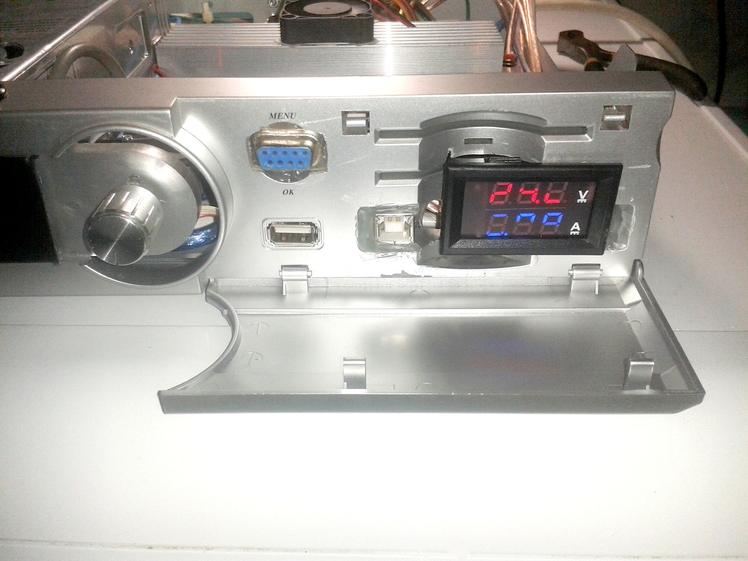

Контроллер вместе с БП засунул в корпус старой приставки к тв.

В итоге теперь стоит двухпозиционный тумблер на корпусе. 1 - при работе ПЕНОРЕЗОМ ТВ6560 получает свои сигналы оси "А", 2 - при работе ФРЕЗЕРОМ на микруху ТВ6560 подается сигнал от оси "Y" и оба ШД работают синхронно даже при управлении внешним пультом.
Так все вроде получилось нормально, НО один косяк появился сам:
Перестали постоянным двигаться оси при удерживании больших стрелок в программе planet-cnc. Это как-то само возникло и ни на одном компе и из трех проблема не исчезла. При удерживании стрелок ось движется всего 2 сек или может 1 сек или может 0,5, как ему вздумается. А с выносного пульта двигается норм, и на программе от Selenur тоже стрелками двигается норм.
Забыл описать, что в корпус со стороны контроллера установлено 42pin гнездо, туда подтянуты провода подключения: ШД, Концевиков, провода от dip управления дроблением шага. К нему два штекера 42pin, где эти dip провода замыкаются по своему для каждого ШД нема 17 (привод на ремнях) пенореза и нема23 (шпильки) для фрезера.
