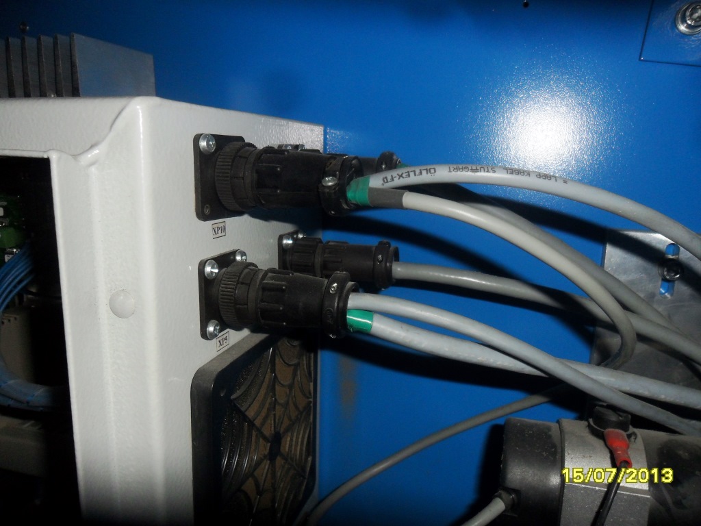

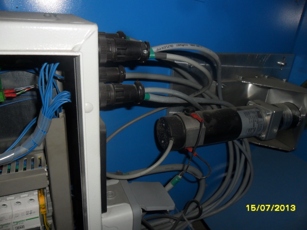

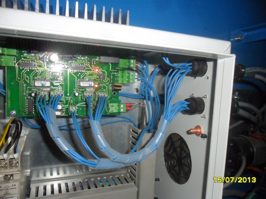

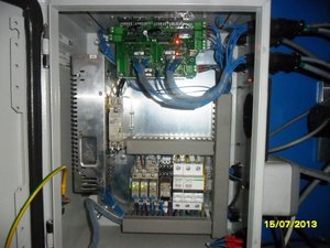

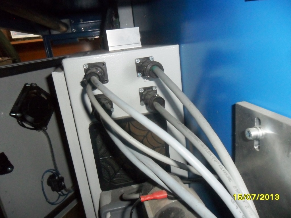

ну вот собственно "потроха" нашей фритюрницы
SAM_0001.JPG (8406 просмотров) <a class='original' href='./download/file.php?id=16348&mode=view' target=_blank>Загрузить оригинал (220.39 КБ)</a>
SAM_0002.JPG (8406 просмотров) <a class='original' href='./download/file.php?id=16349&mode=view' target=_blank>Загрузить оригинал (198.5 КБ)</a>
SAM_0003.JPG (8406 просмотров) <a class='original' href='./download/file.php?id=16350&mode=view' target=_blank>Загрузить оригинал (190.45 КБ)</a>

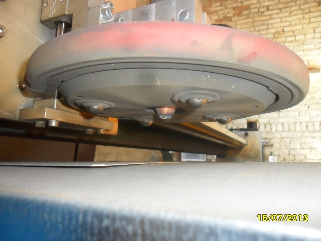

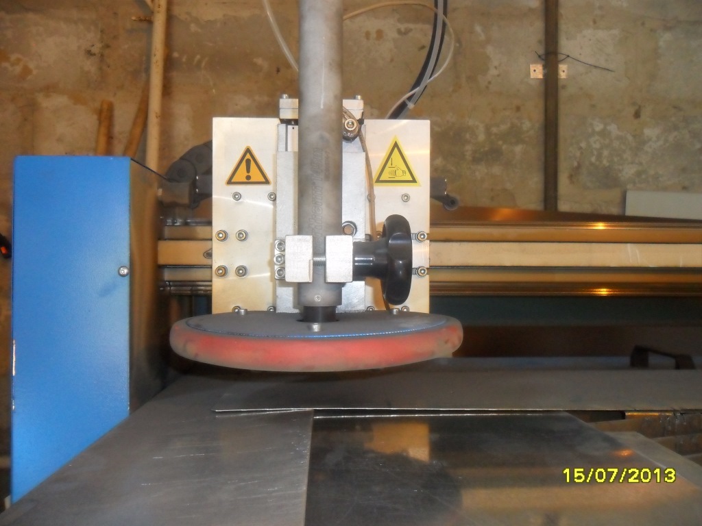

Вот собственно этим и выставляется зазор (8406 просмотров) <a class='original' href='./download/file.php?id=16351&mode=view' target=_blank>Загрузить оригинал (179.14 КБ)</a>
А этими то роликами и ездим по железу. Красный обод это как я понял индукционный датчик (8406 просмотров) <a class='original' href='./download/file.php?id=16352&mode=view' target=_blank>Загрузить оригинал (185.27 КБ)</a>

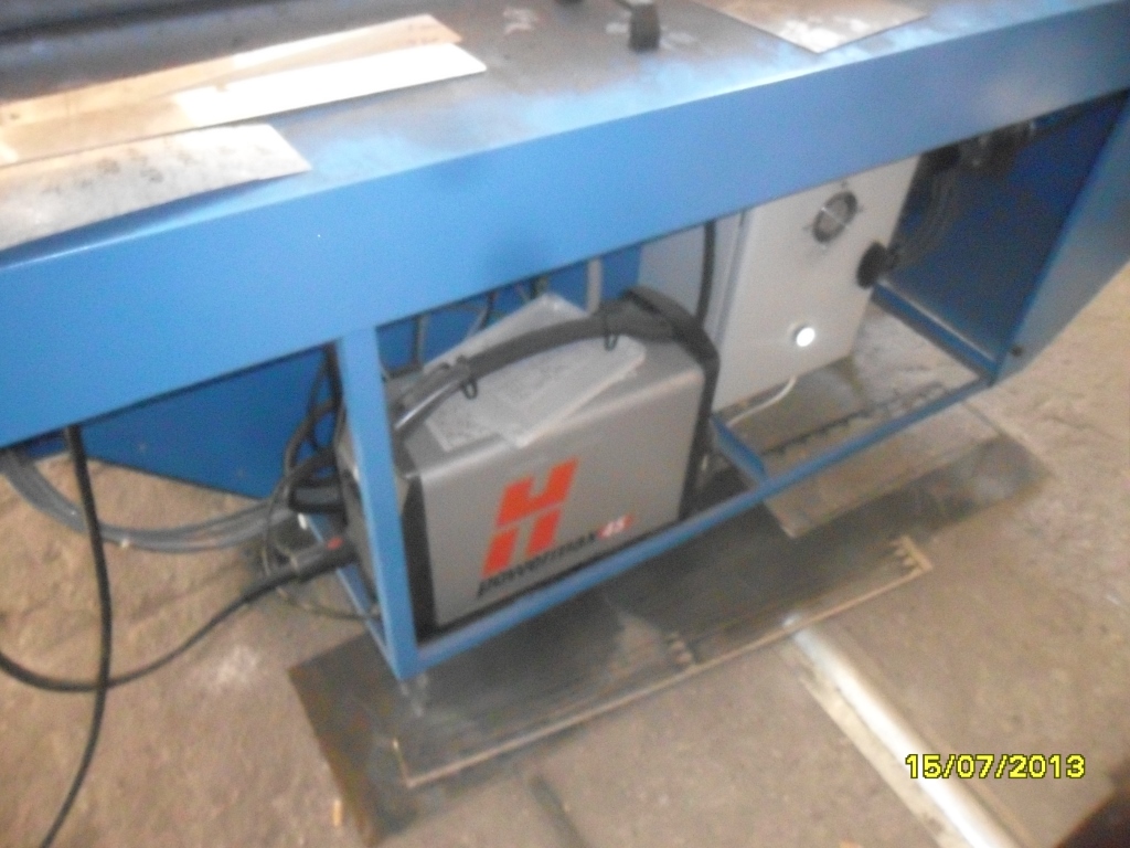

SAM_0006.JPG (8406 просмотров) <a class='original' href='./download/file.php?id=16353&mode=view' target=_blank>Загрузить оригинал (351.7 КБ)</a>
SAM_0007.JPG (8406 просмотров) <a class='original' href='./download/file.php?id=16354&mode=view' target=_blank>Загрузить оригинал (421.63 КБ)</a>
SAM_0009.JPG (8406 просмотров) <a class='original' href='./download/file.php?id=16355&mode=view' target=_blank>Загрузить оригинал (212.89 КБ)</a>
SAM_0010.JPG (8406 просмотров) <a class='original' href='./download/file.php?id=16356&mode=view' target=_blank>Загрузить оригинал (183.72 КБ)</a>
Re: Помогите запустить станок.

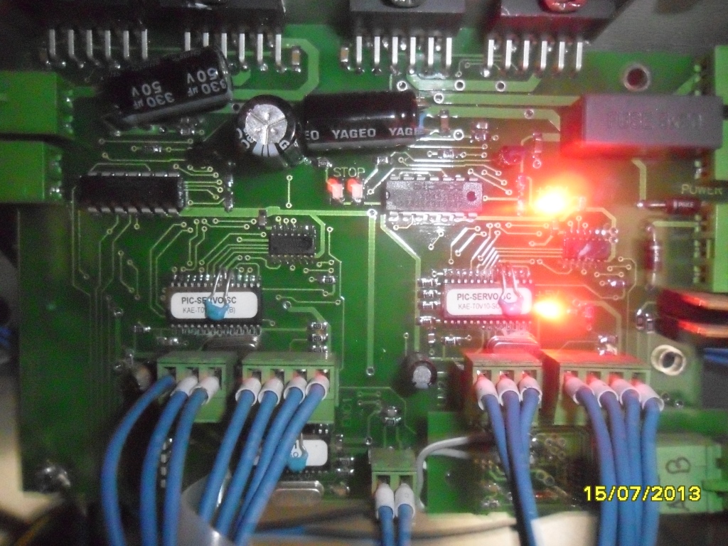

Что то не пойму э это сервоприводы, что ли?
Если так, то ситуация усложняется.
michael-yurov писал(а):Что то не пойму э это сервоприводы, что ли?
а это тебя не заинтересовало
ressurect_83 писал(а):Выделяются три PIC'a (PIC Servo SC KAE T0V 10SO (B) - 2 шт. и PIC I/O V1 KAE T2V1 SO - 1шт.)
Нет. Я все равно не знаю, что это за буквы. А servo... переводится, как обслуживание, так что мало ли, почему там это слово.

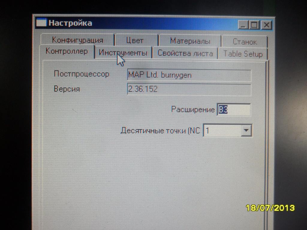

Всем спасибо, кто откликнулся. Благодаря пользователю rekar и выложеной им установленной версии программы PMCut + много времени в гугле дали результат :) Программа запущена, контроллер увидела. Все гуд. Если не считать что горит ошибка Position error и движки не стартуют из-за этой ошибки. Но в момент проверки не был включен источник и не был подан на станок воздух, голова с резаком покоилась рабочей плоскости станка... Так что завтра утром узнаем как работает сие чудо. Еще раз огромное, искренне спасибо за помощь. Завтра начну выполнять обещание насчет станка W6 Расширение, формовка концов труб - http://cnc-club.ru/forum/viewtopic.php? ... 553#p75553

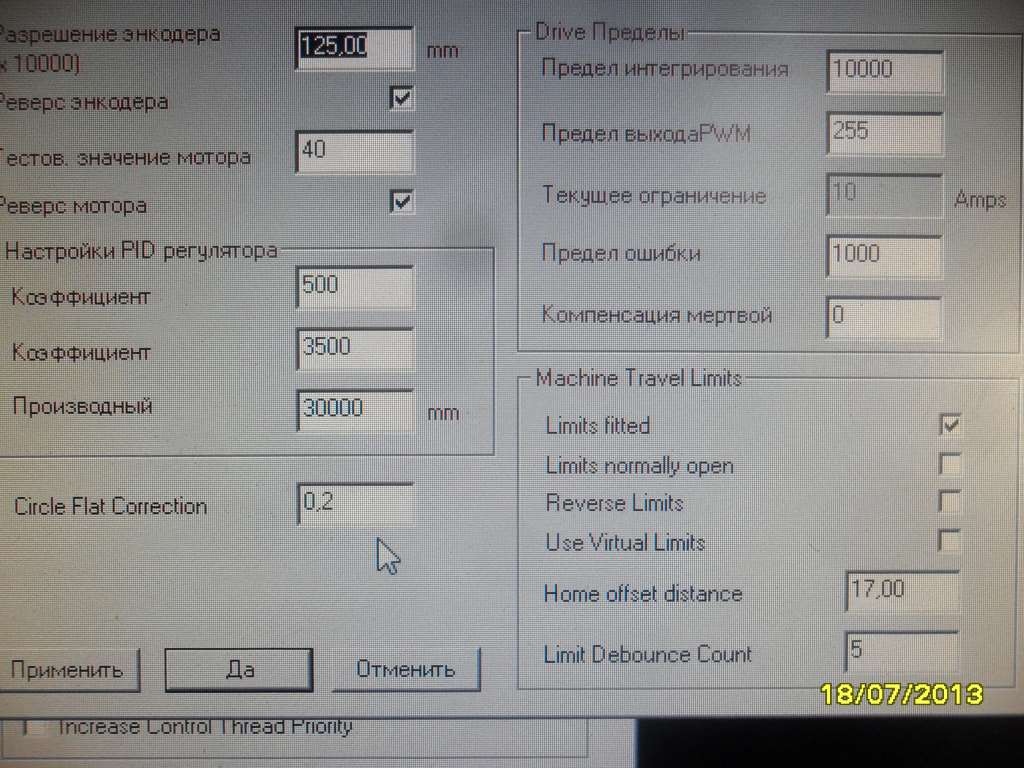

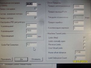

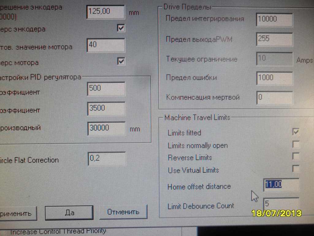

Кто нибуть знает что такое position error в программе по плазменной резке PM-Cut? Не могу понять почему не запускается станок. Выдает эту ошибку и не запускаются движки...
Создайте систему, которой сможет пользоваться дурак, и только дурак захочет ею пользоваться.
Машина должна работать, человек - думать. Принцип IBM.
Если у тебя стоят серво двигатели, то это может означать, что обратная связь от двигателя не соответствует заданию, т.е. контроллер видит, что станок ушел от заданной траектории = ошибка.

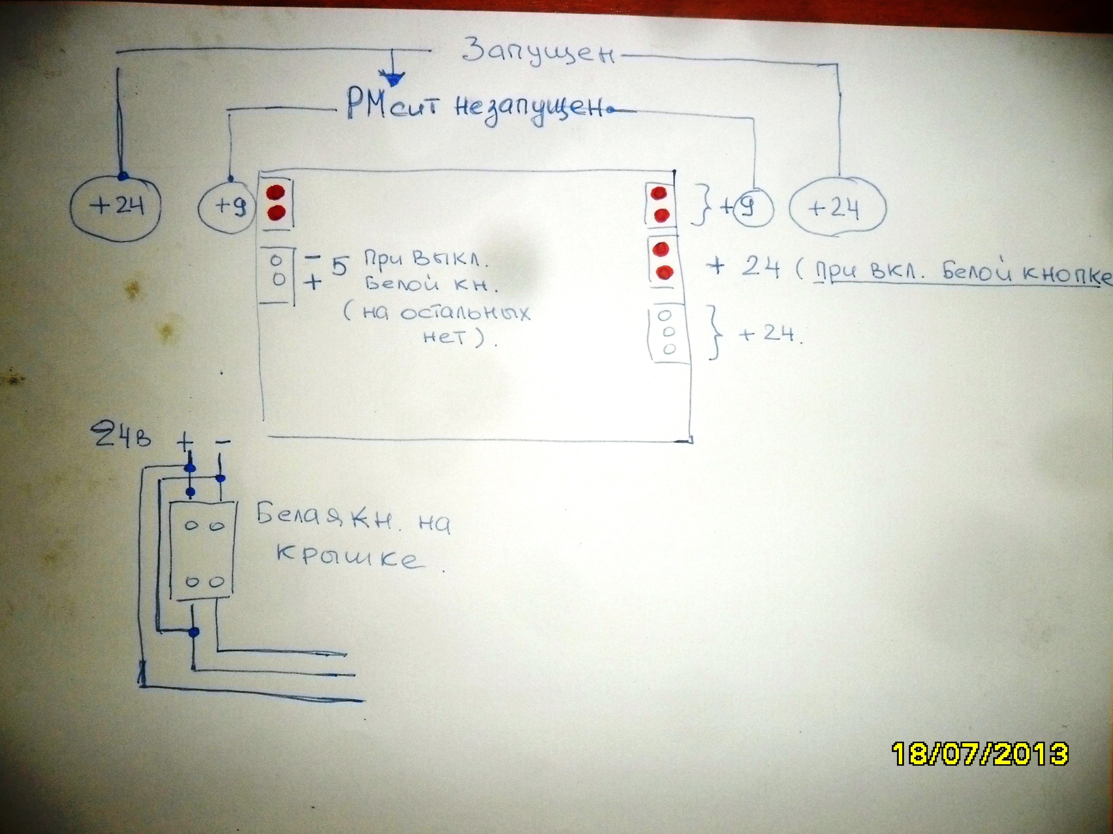

rekar
Сообщения: 9
Зарегистрирован: 14 июл 2013, 11:03
Сообщение rekar »
Nick писал(а):Если у тебя стоят серво двигатели, то это может означать, что обратная связь от двигателя не соответствует заданию, т.е. контроллер видит, что станок ушел от заданной траектории = ошибка.
Эта проблемма легко устраняется в самой программе автоматически, нажатием одной кнопки. А тут ситуация другая Всё дело в подаче напряжения 24в на контроллер, его то и подаёт кнопка на передней панели. Пока нет напряжения программа будет давать position error.
вот сегодня тестером полазил (8289 просмотров) <a class='original' href='./download/file.php?id=16411&mode=view' target=_blank>Загрузить оригинал (2.24 МБ)</a>
красный цвет проводов в конектах.

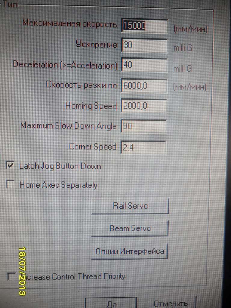

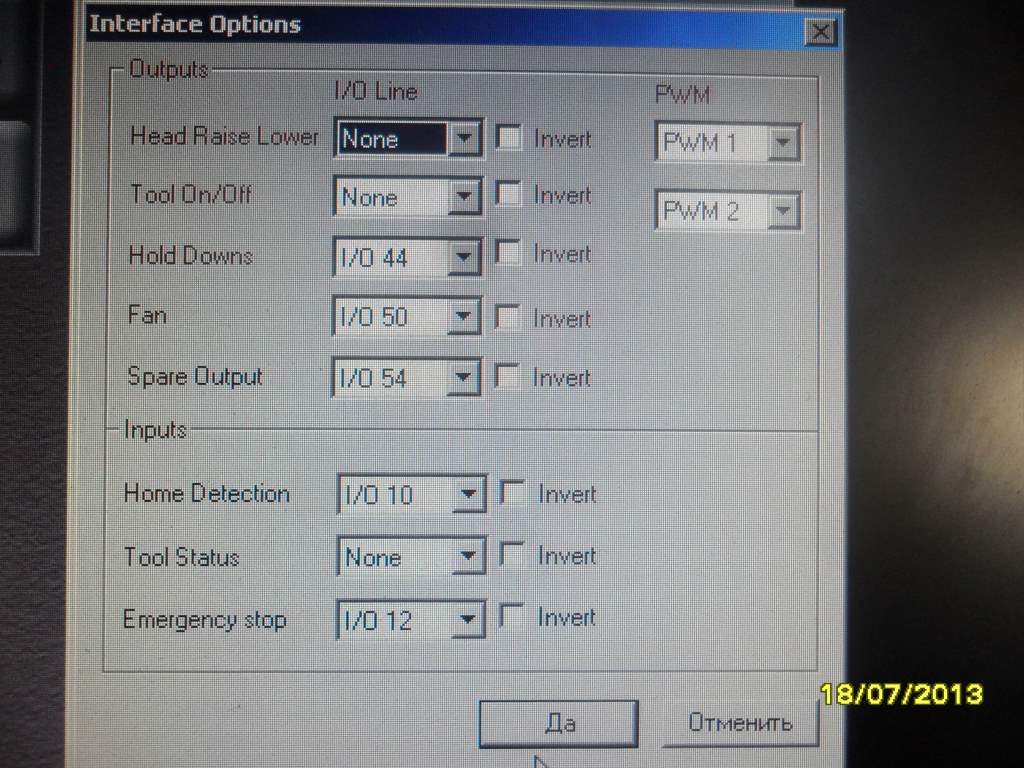

ну и настройки которые у меня стоят (8289 просмотров) <a class='original' href='./download/file.php?id=16412&mode=view' target=_blank>Загрузить оригинал (148.67 КБ)</a>
SAM_0036.JPG (8289 просмотров) <a class='original' href='./download/file.php?id=16413&mode=view' target=_blank>Загрузить оригинал (153.17 КБ)</a>
Home offset distance(смешение домашней точки)ручная юстировка до миллиметра (8289 просмотров) <a class='original' href='./download/file.php?id=16414&mode=view' target=_blank>Загрузить оригинал (146.64 КБ)</a>
Home offset distance(смешение домашней точки)ручная юстировка до миллиметра (8289 просмотров) <a class='original' href='./download/file.php?id=16415&mode=view' target=_blank>Загрузить оригинал (143.9 КБ)</a>
SAM_0039.JPG (8289 просмотров) <a class='original' href='./download/file.php?id=16416&mode=view' target=_blank>Загрузить оригинал (149.05 КБ)</a>

rekar писал(а):А этими то роликами и ездим по железу. Красный обод это как я понял индукционный датчик
Похож на гравицапу aftaev-a :D
Ось Z кто для плазмы, как сделать? #242
Дорогу осилит идущий!
Тима писал(а):Похож на гравицапу aftaev-a
у меня шарики не касаются листа, они нужны только для регулировки наклона плазматрона :)
Это как??? На данном станке они именно для опоры и используются. Конструкция жёсткая и опускается поднимается горелка по двум направляющим. Ни о каком наклоне и речи идти не может. Расстояние от сопла до металла выставляется когда площадка опущена на метал, иначе не получится. Так ка горелка не пройдёт в отверстие площадки.

Там плазма сделана их фрезерного станка, крепление походу не очень жесткое, вот и приходится регулировать наверное. Но фото в первом посте пугающее... :) Крепко рассмешил комент Ника - "Что это??? Осколок летающей тарелки?" :hehehe:
