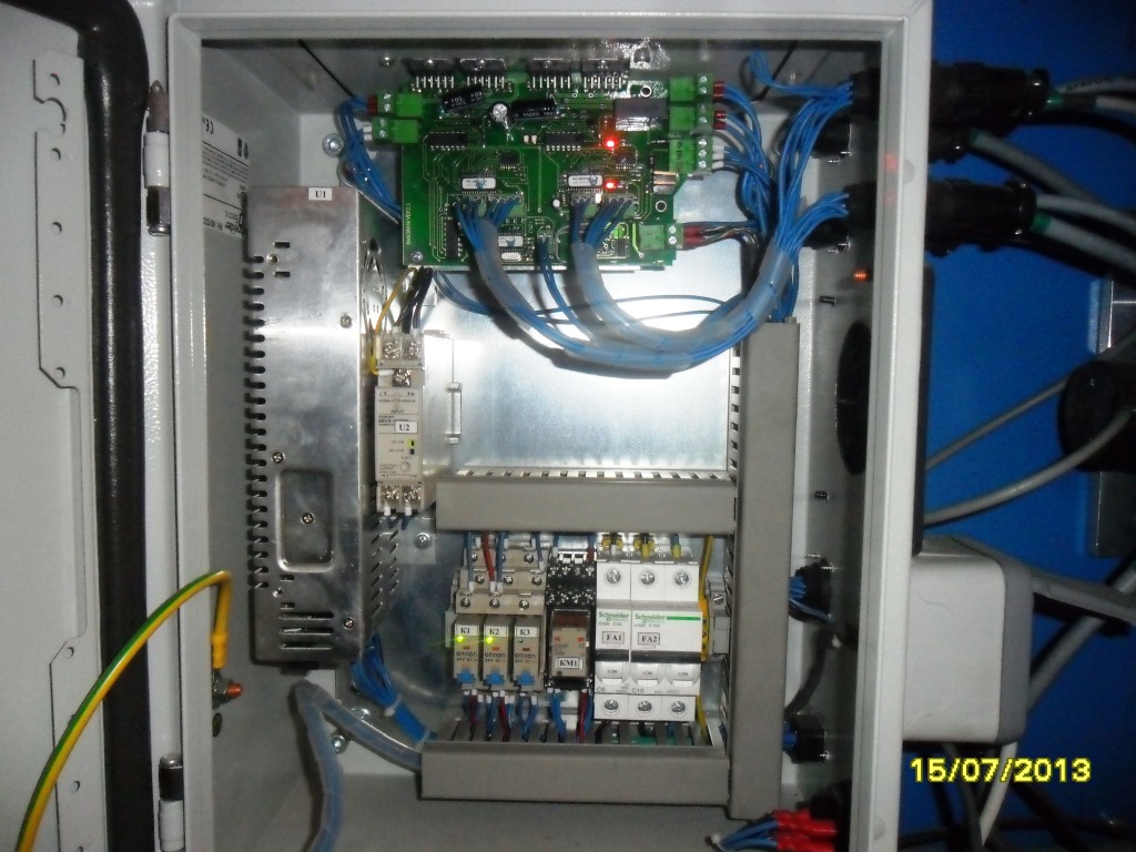

ну вот собственно "потроха" нашей фритюрницы
SAM_0001.JPG (8388 просмотров) <a class='original' href='./download/file.php?id=16348&sid=175de78661d40170d504de95d2390032&mode=view' target=_blank>Загрузить оригинал (220.39 КБ)</a>
SAM_0002.JPG (8388 просмотров) <a class='original' href='./download/file.php?id=16349&sid=175de78661d40170d504de95d2390032&mode=view' target=_blank>Загрузить оригинал (198.5 КБ)</a>
SAM_0003.JPG (8388 просмотров) <a class='original' href='./download/file.php?id=16350&sid=175de78661d40170d504de95d2390032&mode=view' target=_blank>Загрузить оригинал (190.45 КБ)</a>
Вот собственно этим и выставляется зазор (8388 просмотров) <a class='original' href='./download/file.php?id=16351&sid=175de78661d40170d504de95d2390032&mode=view' target=_blank>Загрузить оригинал (179.14 КБ)</a>
А этими то роликами и ездим по железу. Красный обод это как я понял индукционный датчик (8388 просмотров) <a class='original' href='./download/file.php?id=16352&sid=175de78661d40170d504de95d2390032&mode=view' target=_blank>Загрузить оригинал (185.27 КБ)</a>
SAM_0006.JPG (8388 просмотров) <a class='original' href='./download/file.php?id=16353&sid=175de78661d40170d504de95d2390032&mode=view' target=_blank>Загрузить оригинал (351.7 КБ)</a>
SAM_0007.JPG (8388 просмотров) <a class='original' href='./download/file.php?id=16354&sid=175de78661d40170d504de95d2390032&mode=view' target=_blank>Загрузить оригинал (421.63 КБ)</a>
SAM_0009.JPG (8388 просмотров) <a class='original' href='./download/file.php?id=16355&sid=175de78661d40170d504de95d2390032&mode=view' target=_blank>Загрузить оригинал (212.89 КБ)</a>
SAM_0010.JPG (8388 просмотров) <a class='original' href='./download/file.php?id=16356&sid=175de78661d40170d504de95d2390032&mode=view' target=_blank>Загрузить оригинал (183.72 КБ)</a>

Что то не пойму э это сервоприводы, что ли?
Если так, то ситуация усложняется.
Re: Помогите запустить станок.
michael-yurov писал(а):Что то не пойму э это сервоприводы, что ли?
а это тебя не заинтересовало
ressurect_83 писал(а):Выделяются три PIC'a (PIC Servo SC KAE T0V 10SO (B) - 2 шт. и PIC I/O V1 KAE T2V1 SO - 1шт.)
Нет. Я все равно не знаю, что это за буквы. А servo... переводится, как обслуживание, так что мало ли, почему там это слово.

Кто нибуть знает что такое position error в программе по плазменной резке PM-Cut? Не могу понять почему не запускается станок. Выдает эту ошибку и не запускаются движки...
Создайте систему, которой сможет пользоваться дурак, и только дурак захочет ею пользоваться.
Машина должна работать, человек - думать. Принцип IBM.
Если у тебя стоят серво двигатели, то это может означать, что обратная связь от двигателя не соответствует заданию, т.е. контроллер видит, что станок ушел от заданной траектории = ошибка.

Nick писал(а):Если у тебя стоят серво двигатели, то это может означать, что обратная связь от двигателя не соответствует заданию, т.е. контроллер видит, что станок ушел от заданной траектории = ошибка.
Эта проблемма легко устраняется в самой программе автоматически, нажатием одной кнопки. А тут ситуация другая Всё дело в подаче напряжения 24в на контроллер, его то и подаёт кнопка на передней панели. Пока нет напряжения программа будет давать position error.
вот сегодня тестером полазил (8271 просмотр) <a class='original' href='./download/file.php?id=16411&sid=175de78661d40170d504de95d2390032&mode=view' target=_blank>Загрузить оригинал (2.24 МБ)</a>
красный цвет проводов в конектах.
ну и настройки которые у меня стоят (8271 просмотр) <a class='original' href='./download/file.php?id=16412&sid=175de78661d40170d504de95d2390032&mode=view' target=_blank>Загрузить оригинал (148.67 КБ)</a>
SAM_0036.JPG (8271 просмотр) <a class='original' href='./download/file.php?id=16413&sid=175de78661d40170d504de95d2390032&mode=view' target=_blank>Загрузить оригинал (153.17 КБ)</a>
Home offset distance(смешение домашней точки)ручная юстировка до миллиметра (8271 просмотр) <a class='original' href='./download/file.php?id=16414&sid=175de78661d40170d504de95d2390032&mode=view' target=_blank>Загрузить оригинал (146.64 КБ)</a>
Home offset distance(смешение домашней точки)ручная юстировка до миллиметра (8271 просмотр) <a class='original' href='./download/file.php?id=16415&sid=175de78661d40170d504de95d2390032&mode=view' target=_blank>Загрузить оригинал (143.9 КБ)</a>
SAM_0039.JPG (8271 просмотр) <a class='original' href='./download/file.php?id=16416&sid=175de78661d40170d504de95d2390032&mode=view' target=_blank>Загрузить оригинал (149.05 КБ)</a>
