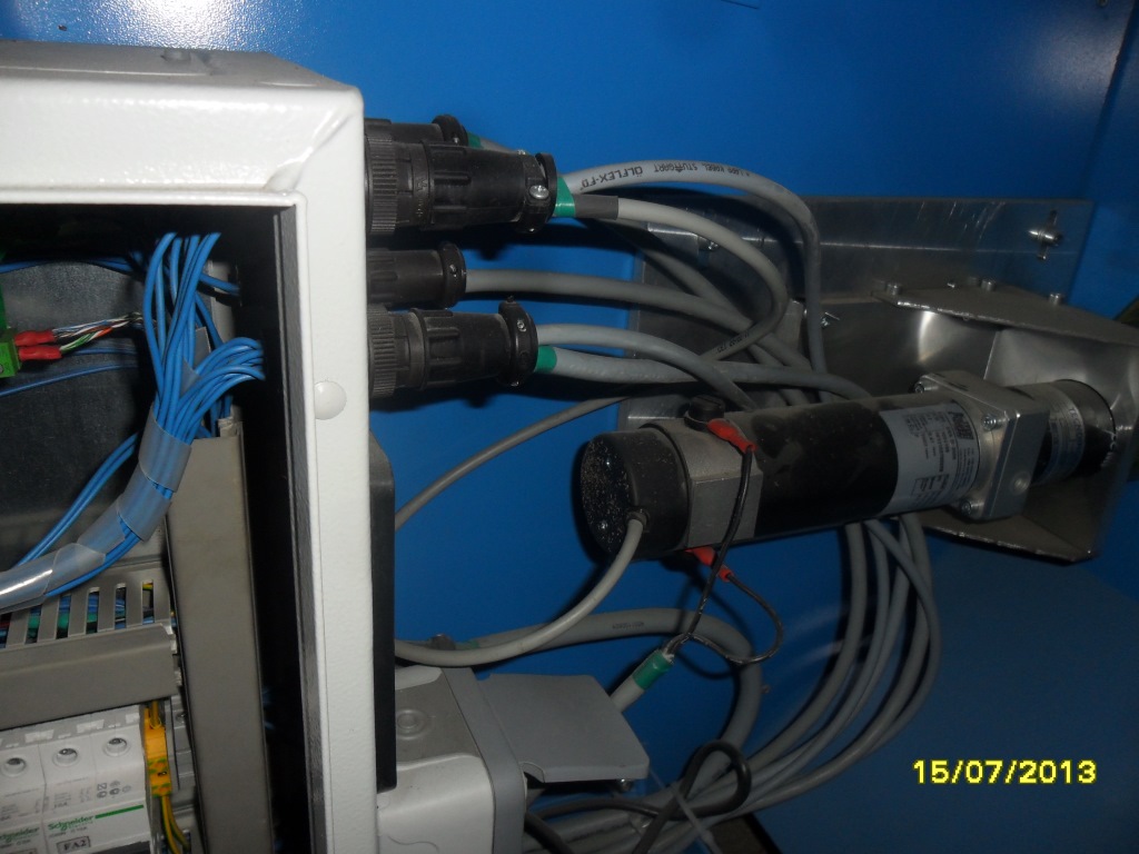

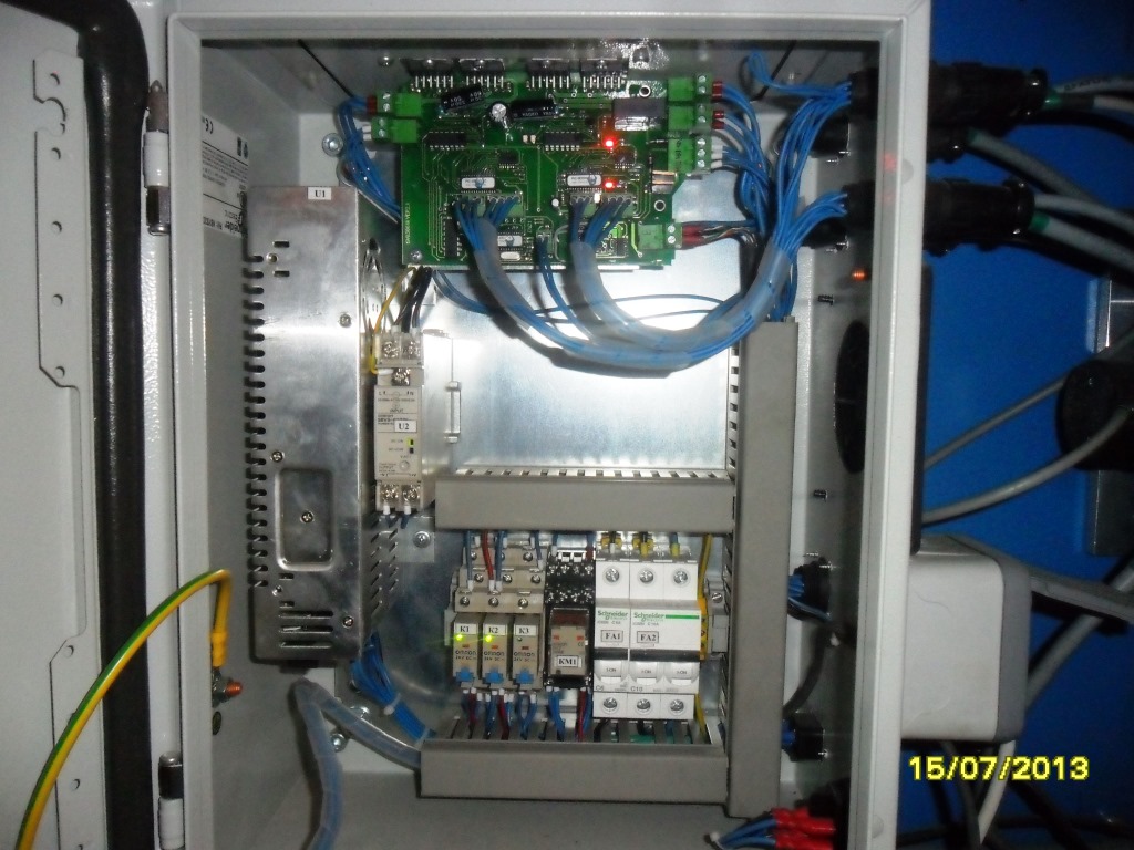

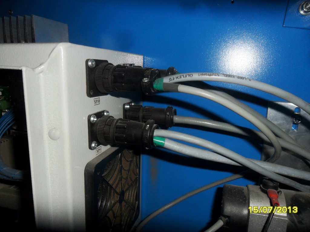

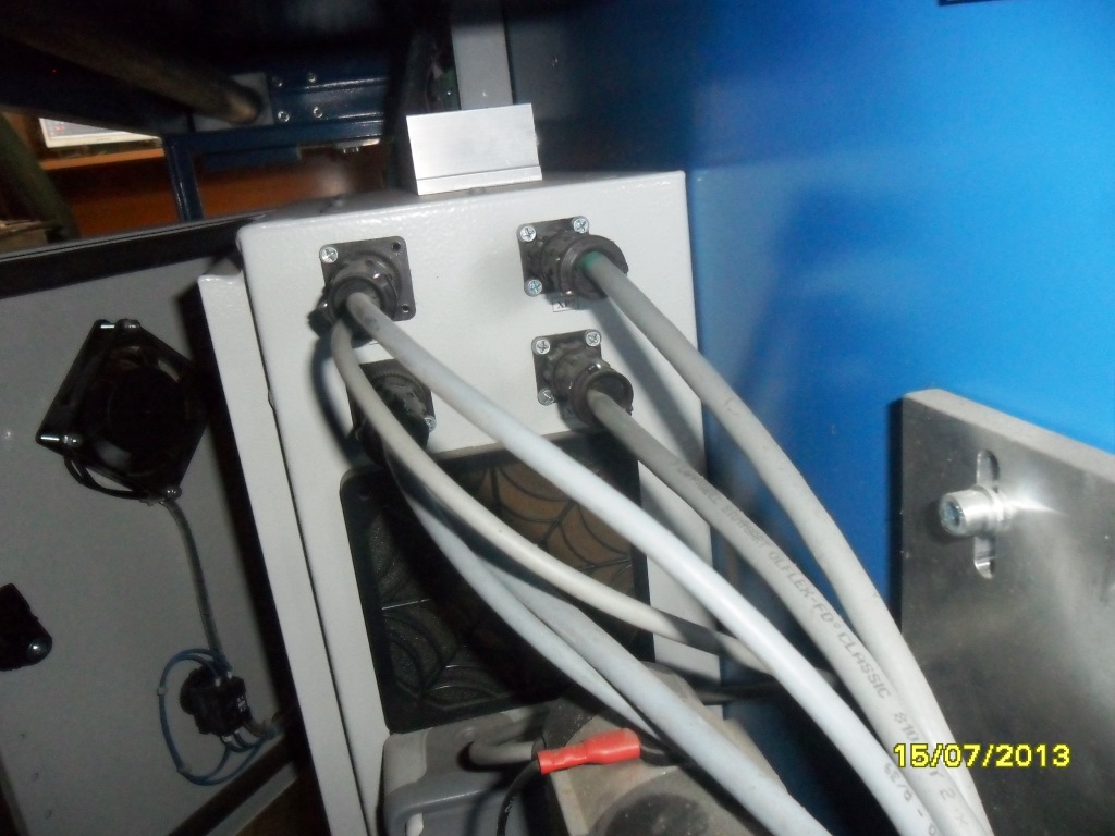

ну вот собственно "потроха" нашей фритюрницы
SAM_0001.JPG (8332 просмотра) <a class='original' href='./download/file.php?id=16348&sid=a420991c03e1747afc42b15295eeac1b&mode=view' target=_blank>Загрузить оригинал (220.39 КБ)</a>
SAM_0002.JPG (8332 просмотра) <a class='original' href='./download/file.php?id=16349&sid=a420991c03e1747afc42b15295eeac1b&mode=view' target=_blank>Загрузить оригинал (198.5 КБ)</a>
SAM_0003.JPG (8332 просмотра) <a class='original' href='./download/file.php?id=16350&sid=a420991c03e1747afc42b15295eeac1b&mode=view' target=_blank>Загрузить оригинал (190.45 КБ)</a>

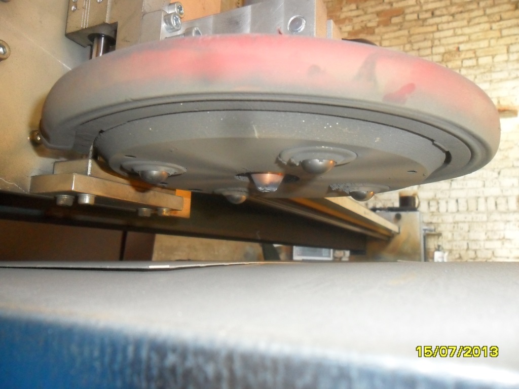

Вот собственно этим и выставляется зазор (8332 просмотра) <a class='original' href='./download/file.php?id=16351&sid=a420991c03e1747afc42b15295eeac1b&mode=view' target=_blank>Загрузить оригинал (179.14 КБ)</a>
А этими то роликами и ездим по железу. Красный обод это как я понял индукционный датчик (8332 просмотра) <a class='original' href='./download/file.php?id=16352&sid=a420991c03e1747afc42b15295eeac1b&mode=view' target=_blank>Загрузить оригинал (185.27 КБ)</a>

Re: Помогите запустить станок.
Что то не пойму э это сервоприводы, что ли?
Если так, то ситуация усложняется.
michael-yurov писал(а):Что то не пойму э это сервоприводы, что ли?
а это тебя не заинтересовало
ressurect_83 писал(а):Выделяются три PIC'a (PIC Servo SC KAE T0V 10SO (B) - 2 шт. и PIC I/O V1 KAE T2V1 SO - 1шт.)
Нет. Я все равно не знаю, что это за буквы. А servo... переводится, как обслуживание, так что мало ли, почему там это слово.

Кто нибуть знает что такое position error в программе по плазменной резке PM-Cut? Не могу понять почему не запускается станок. Выдает эту ошибку и не запускаются движки...
Создайте систему, которой сможет пользоваться дурак, и только дурак захочет ею пользоваться.
Машина должна работать, человек - думать. Принцип IBM.
Если у тебя стоят серво двигатели, то это может означать, что обратная связь от двигателя не соответствует заданию, т.е. контроллер видит, что станок ушел от заданной траектории = ошибка.

Nick писал(а):Если у тебя стоят серво двигатели, то это может означать, что обратная связь от двигателя не соответствует заданию, т.е. контроллер видит, что станок ушел от заданной траектории = ошибка.
Эта проблемма легко устраняется в самой программе автоматически, нажатием одной кнопки. А тут ситуация другая Всё дело в подаче напряжения 24в на контроллер, его то и подаёт кнопка на передней панели. Пока нет напряжения программа будет давать position error.

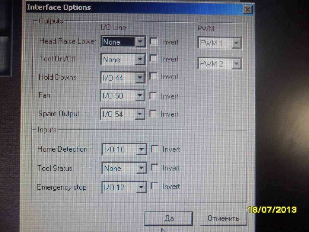

ну и настройки которые у меня стоят (8215 просмотров) <a class='original' href='./download/file.php?id=16412&sid=a420991c03e1747afc42b15295eeac1b&mode=view' target=_blank>Загрузить оригинал (148.67 КБ)</a>
SAM_0036.JPG (8215 просмотров) <a class='original' href='./download/file.php?id=16413&sid=a420991c03e1747afc42b15295eeac1b&mode=view' target=_blank>Загрузить оригинал (153.17 КБ)</a>
Home offset distance(смешение домашней точки)ручная юстировка до миллиметра (8215 просмотров) <a class='original' href='./download/file.php?id=16414&sid=a420991c03e1747afc42b15295eeac1b&mode=view' target=_blank>Загрузить оригинал (146.64 КБ)</a>
Home offset distance(смешение домашней точки)ручная юстировка до миллиметра (8215 просмотров) <a class='original' href='./download/file.php?id=16415&sid=a420991c03e1747afc42b15295eeac1b&mode=view' target=_blank>Загрузить оригинал (143.9 КБ)</a>
SAM_0039.JPG (8215 просмотров) <a class='original' href='./download/file.php?id=16416&sid=a420991c03e1747afc42b15295eeac1b&mode=view' target=_blank>Загрузить оригинал (149.05 КБ)</a>

rekar писал(а):А этими то роликами и ездим по железу. Красный обод это как я понял индукционный датчик
Похож на гравицапу aftaev-a :D
Ось Z кто для плазмы, как сделать? #242
Дорогу осилит идущий!
Тима писал(а):Похож на гравицапу aftaev-a
у меня шарики не касаются листа, они нужны только для регулировки наклона плазматрона :)
Это как??? На данном станке они именно для опоры и используются. Конструкция жёсткая и опускается поднимается горелка по двум направляющим. Ни о каком наклоне и речи идти не может. Расстояние от сопла до металла выставляется когда площадка опущена на метал, иначе не получится. Так ка горелка не пройдёт в отверстие площадки.

Там плазма сделана их фрезерного станка, крепление походу не очень жесткое, вот и приходится регулировать наверное. Но фото в первом посте пугающее... :) Крепко рассмешил комент Ника - "Что это??? Осколок летающей тарелки?" :hehehe:
