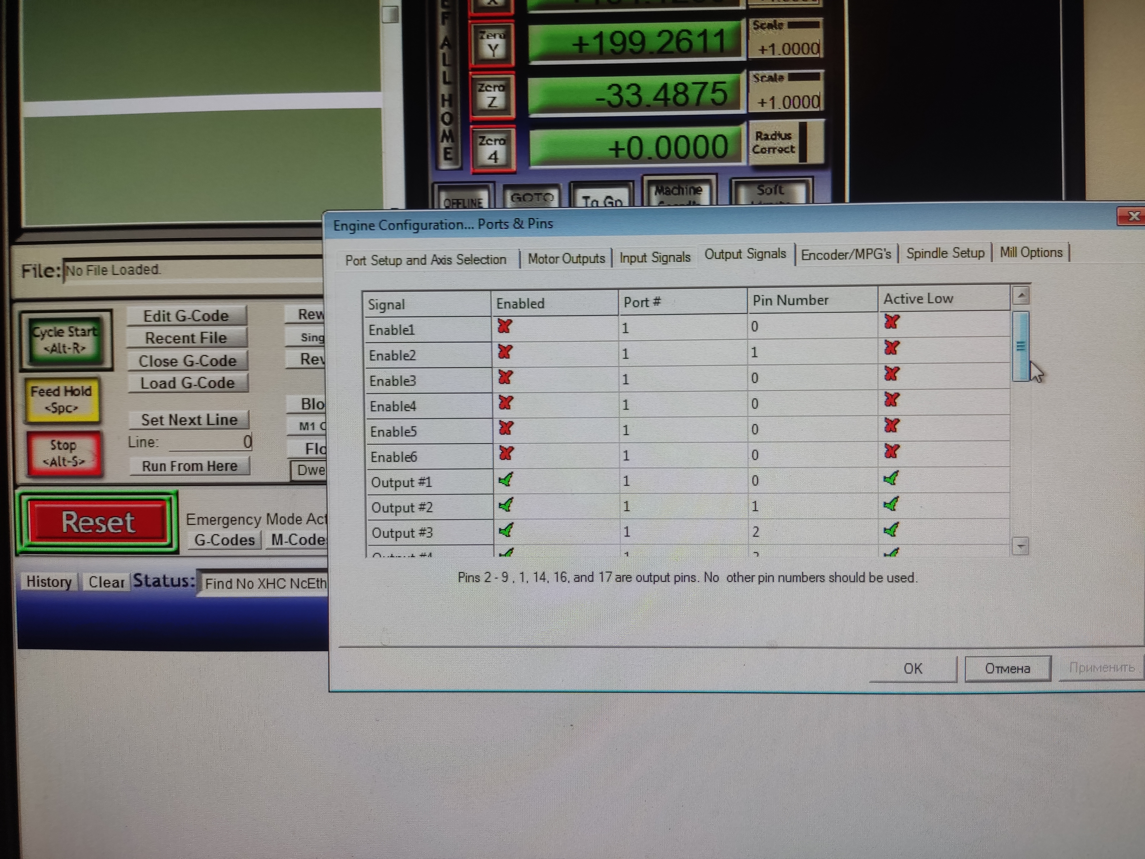

Сообщение Serg61 »

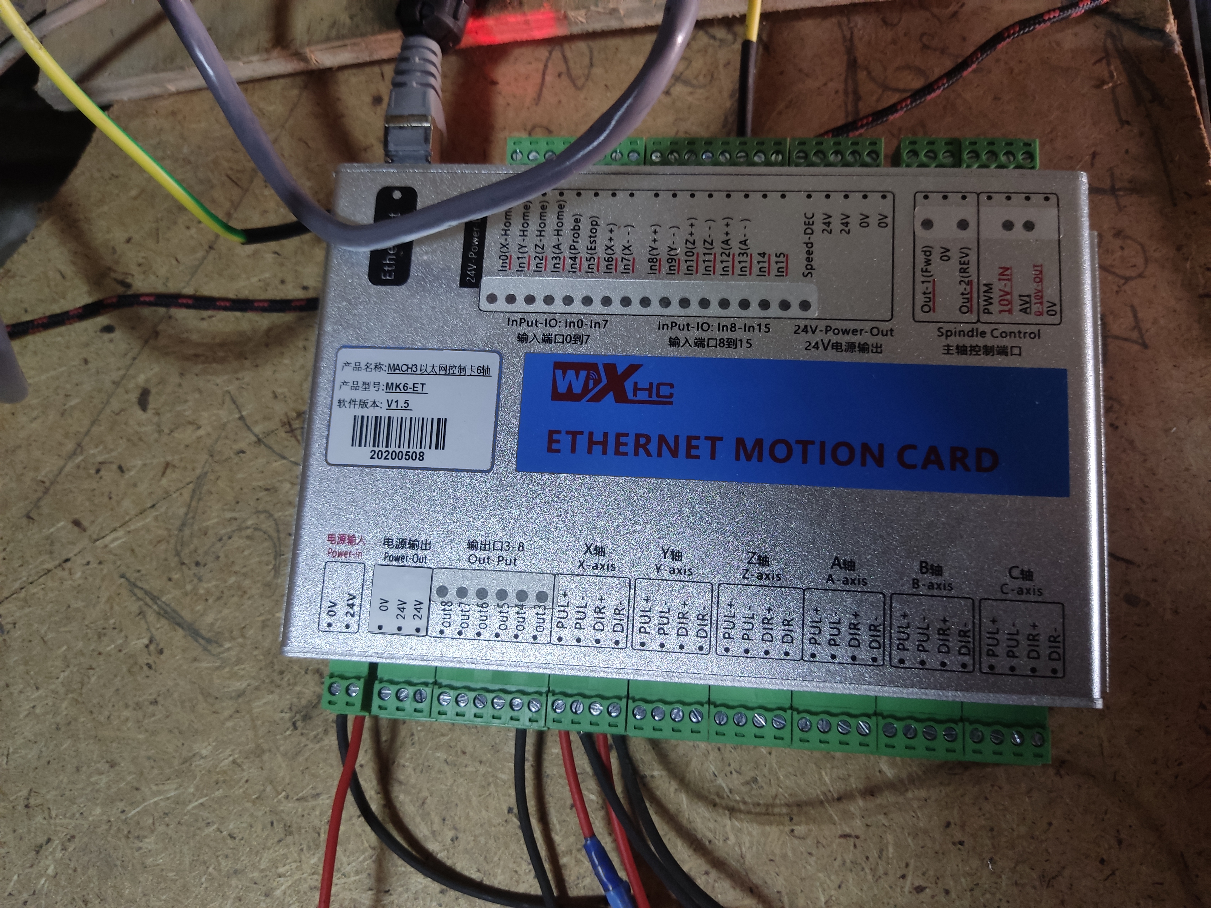

Доброго времени уважаемые коллеги станко строители.
Получил я все основные запчасти, только шпиндель где то ещё в пути. И может кто имел дело с автономной платой для мач3 mk6-et? Не могу настроить включение выхода энейбл для включения сервы.. на установку любых галочек напротив любых граф энейбел не реагирует, если снять галочку включено напротив аутпут то выход включается на постоянку.. а мне нужно что бы при нажатии кнопки ресет открывался выход одлин из 8 и включал драйвер. Все остальное работает нормально, моторы крутит.

Фото контроллера. Драйвера все установил. Менял версии винды.. на версию винды ему сугубо.. работает стабильно.. а пины выхода не могу настроить.. в тесте плагина все включается и включается.. где то что то я не наверное не пойму.
Такой контроллер. (2536 просмотров) <a class='original' href='./download/file.php?id=202794&mode=view' target=_blank>Загрузить оригинал (5.32 МБ)</a>

Неужели нельзя написать по-русски? Вот вообще ничего не понятно...
Serg61 писал(а): ↑ может кто имел дело с автономной платой для мач3 mk6-et?
Контроллер требует подключенного компа с Матчем, в каком месте он автономный?
Serg61 писал(а): ↑ Не могу настроить включение выхода энейбл для включения сервы..
Какого выхода из шести отведённых для пользователя? любой может быть энейбл или дизейбл (это состояние, а не идентификация конкретного выхода).
Serg61 писал(а): ↑ на установку любых галочек напротив любых граф энейбел не реагирует, если снять галочку включено напротив аутпут то выход включается на постоянку..
какие галочки в каких графах? как это надо понять, это квест?
Serg61 писал(а): ↑ Драйвера все установил.
У этого контроллера нет драйверов. Надо поставить плагин в Матч именно для этой версии, от других более ранних версий, работает не корректно.
Serg61 писал(а): ↑ Менял версии винды.. на версию винды ему сугубо..
Зачем? он работает не с Виндой а с Матчем...
Serg61 писал(а): ↑ в тесте плагина все включается и включается.. где то что то я не наверное не пойму.
Раз включается - значит работает. Я тоже не пойму, ни что требуется сделать, ни какие действия предпринимались...
Можно написать сначала что должно быть и для чего, а потом со скринами, что для этого делалось?

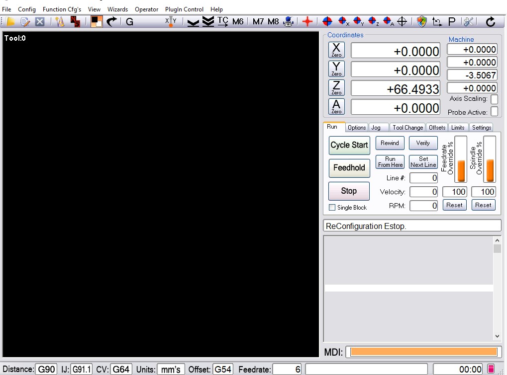

Kachik
Сообщения: 1292
Репутация: 308
Re: Фрезер для листового стекла, метал.
Сообщение Kachik »

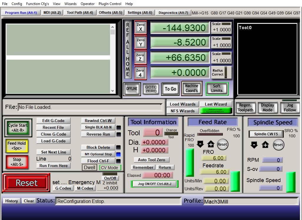

Снимок экрана 2022-04-11 093024.jpg (2474 просмотра) <a class='original' href='./download/file.php?id=202824&mode=view' target=_blank>Загрузить оригинал (118.44 КБ)</a>
Вот у меня например, экран матча выглядит так.
Где тут закладка "выходы"???

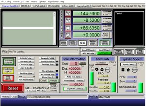

Снимок экрана 2022-04-11 093446.jpg (2474 просмотра) <a class='original' href='./download/file.php?id=202825&mode=view' target=_blank>Загрузить оригинал (225.03 КБ)</a>
Вот дефолтовый экран матча.
Здесь тоже не наблюдается закладок "выходы"...

Это в закладке config ports&pins
Это относится к настройки мача.
16496600373424240287996897011879.jpg (2469 просмотров) <a class='original' href='./download/file.php?id=202826&mode=view' target=_blank>Загрузить оригинал (6.47 МБ)</a>

Нужно что бы нажатии кнопки ресет, т е. Активации всех функций мача на одном из выходов появлялся сигнал( это минусовой ) для активации серво паков. Обычно это делается включением энейбл1 и привязкой его к пину платы.. но у меня так не получается.. у вас какая плата стоит?

Закладку "ports & pins" можно не мучить. Данный контроллер не пользуется всем функционалом Матча (вероятно китайцы решили, что это лишнее), можно включать или отключать моторы порты и т.д. это никак не влияет на работу. Там работают задержка при включении шпинделя и возможно что-то ещё, но это не точно...

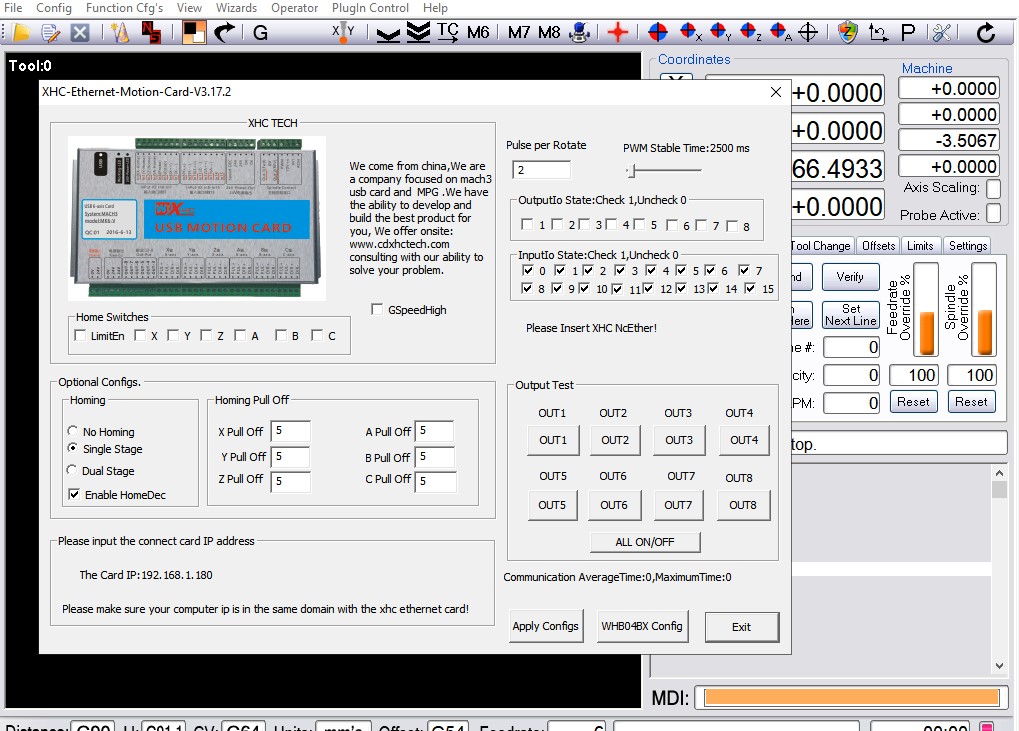

Снимок экрана 2022-04-11 131334.jpg (2438 просмотров) <a class='original' href='./download/file.php?id=202827&mode=view' target=_blank>Загрузить оригинал (204.97 КБ)</a>
в окошке управления плагином есть возможность включать или отключать входы и выходы, но нельзя инвертировать сигналы. Поэтому единственный вариант - поставить инвертор на шину снаружи...
Это особенность данного контроллера, возможно в будущем китайцы доработают плагин...

Так уже более понятно становится.. но все же мне необходимо при нажатии на кнопку ресет иметь включенный выход на каком-то из пинов выхода для включения серво паков. Выходы модно включать и выключать скриптами допустим есть команда м200 в этом скрипте прописано активиривать выход 4 ( не важно любой) . Но как это сделать при нажатии кнопки ресет.. что бы вместе с активацией мача активриовались и сервопаки.
Serg61
Сообщения: 242
Зарегистрирован: 14 дек 2019, 13:20
Репутация: 10
Настоящее имя: Сергей Петров
Сообщение Serg61 »
И что ещё интересно если в плагине отключить выход 4 допустим, то он будет активирован при загрузке мача и деактиврован при его закрытии и так с любым вызодом. 1 и 2 выходы активируются для управления шпинделем из мача это все работает хорошо.

Хотя.. может так и стоит поступить.. просто отключить выход четыре или любой кроме 1 и 2 и посадить его его на активация сервы.

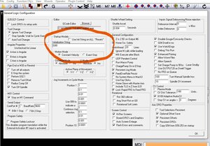

Serg61 писал(а): ↑ допустим есть команда м200 в этом скрипте
Самое простое вписать в строку инициализации. Она выполняется при каждом нажатии ресет.

Kachik писал(а): ↑11 апр 2022, 15:28
Спасибо друг) это то что нужно)

А когда ресетом вырубаешь команда не отменяется? Выход останется открытым?

Serg61 писал(а): ↑11 апр 2022, 17:17 А когда ресетом вырубаешь команда не отменяется? Выход останется открытым?
Честно - я не пробовал. Но в любом случае тут же снова выполнится скрипт...

Сообщение Serg61 »
Проверил- при нажатии кнопки порт открывается, при деактивации кнопкой ресет порт закрывается. Если нудно два порта или больше пишем в макросе необходимые порты. Или можно написать макрос под свои задачи и он будет активирован при нажатии ресет. Очень удобно. Большое спасибо за помощь.
