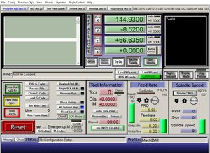

Снимок экрана 2022-04-11 093024.jpg (2482 просмотра) <a class='original' href='./download/file.php?id=202824&mode=view' target=_blank>Загрузить оригинал (118.44 КБ)</a>
Вот у меня например, экран матча выглядит так.
Где тут закладка "выходы"???
Снимок экрана 2022-04-11 093446.jpg (2482 просмотра) <a class='original' href='./download/file.php?id=202825&mode=view' target=_blank>Загрузить оригинал (225.03 КБ)</a>
Вот дефолтовый экран матча.
Здесь тоже не наблюдается закладок "выходы"...

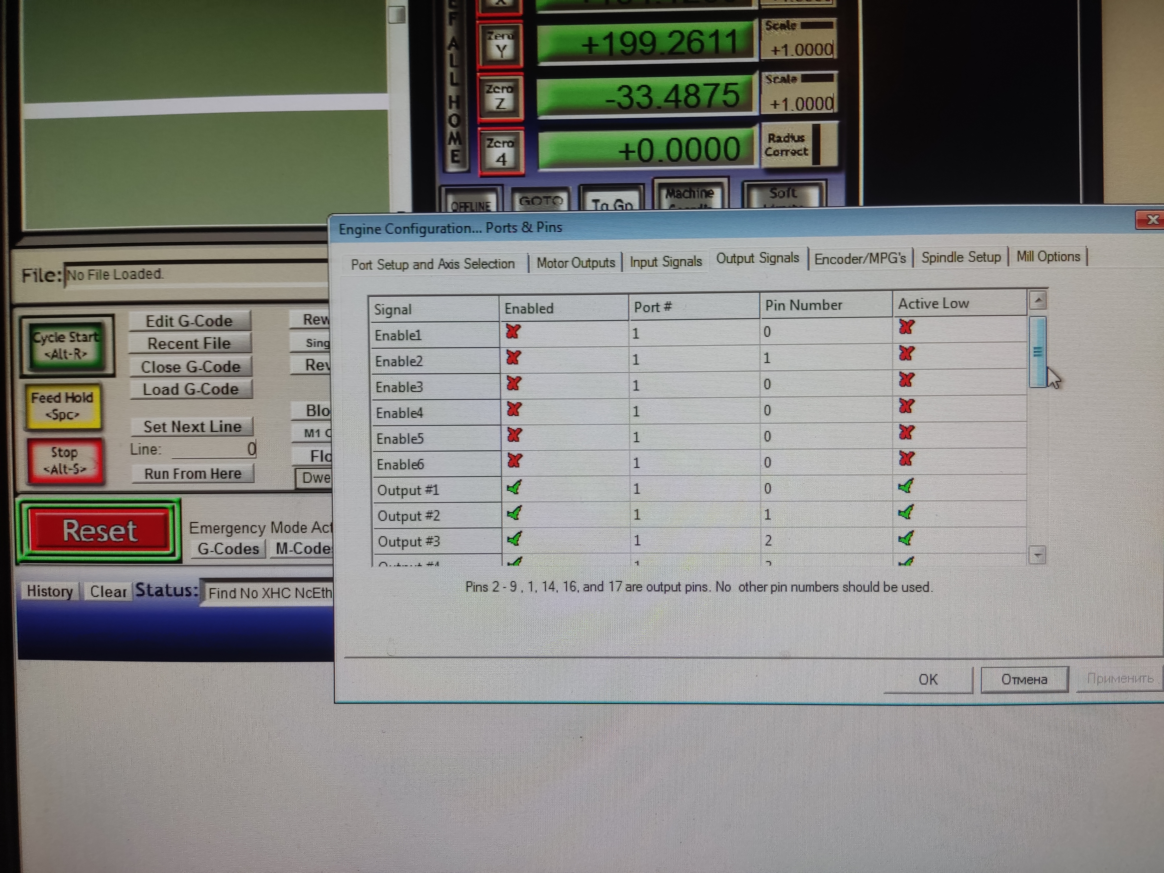

Это в закладке config ports&pins
Это относится к настройки мача.

Нужно что бы нажатии кнопки ресет, т е. Активации всех функций мача на одном из выходов появлялся сигнал( это минусовой ) для активации серво паков. Обычно это делается включением энейбл1 и привязкой его к пину платы.. но у меня так не получается.. у вас какая плата стоит?

Закладку "ports & pins" можно не мучить. Данный контроллер не пользуется всем функционалом Матча (вероятно китайцы решили, что это лишнее), можно включать или отключать моторы порты и т.д. это никак не влияет на работу. Там работают задержка при включении шпинделя и возможно что-то ещё, но это не точно...
Снимок экрана 2022-04-11 131334.jpg (2446 просмотров) <a class='original' href='./download/file.php?id=202827&mode=view' target=_blank>Загрузить оригинал (204.97 КБ)</a>
в окошке управления плагином есть возможность включать или отключать входы и выходы, но нельзя инвертировать сигналы. Поэтому единственный вариант - поставить инвертор на шину снаружи...
Это особенность данного контроллера, возможно в будущем китайцы доработают плагин...
