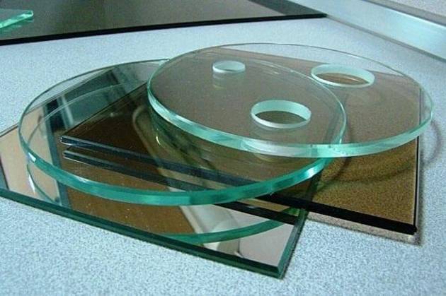

Образец фрезерованного изделия из листового стекла можно ? Мне нужны круглые стёкла 6-8 мм с фальцем ,например .
Serg61
Сообщения: 242
Зарегистрирован: 14 дек 2019, 13:20
Репутация: 10
Настоящее имя: Сергей Петров
Re: Фрезер для листового стекла, метал.
Сообщение Serg61 »

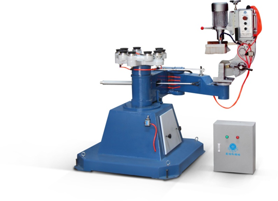

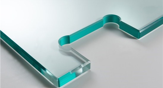

гражданинъ писал(а): ↑30 янв 2022, 14:48 Образец фрезерованного изделия из листового стекла можно ? Мне нужны круглые стёкла 6-8 мм с фальцем ,например .
что вроде того, самые разнообразные формы. если 6-8 мм это диаметр, то наверное такие маленькие не получится сделать. если толщина то возможно. сейчас мы круги и криволинейные кромки обрабатываем на ручном станке, делаем фацет криволинейный. это вполне тоже нормально. Но сделать внутренний вырез в стекле очень тяжело в ручную , да и не ровно получается.
6537004dd2350e70b28adfd6f1c39c6a.jpg (8272 просмотра) <a class='original' href='./download/file.php?id=201424&mode=view' target=_blank>Загрузить оригинал (40.26 КБ)</a>
img_cnc_9523_large.jpg (8272 просмотра) <a class='original' href='./download/file.php?id=201425&mode=view' target=_blank>Загрузить оригинал (19.57 КБ)</a>
станок для криволинейной обработки (8272 просмотра) <a class='original' href='./download/file.php?id=201426&mode=view' target=_blank>Загрузить оригинал (162.41 КБ)</a>
