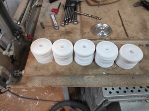

Потихоньку станок начинает окупаться :)
Точу серийные детальки, по 10шт. за один установ. Потом перешел на 15шт. за один установ.

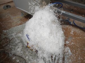

Перетираю фторопласт в стружку :hehehe:

А вы знаете, что потереть вращающуюся деталь стружкой дает +100 к чистоте поверхности?

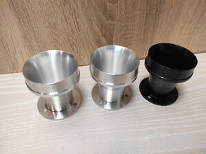

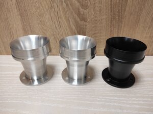

Интересные детальки попались. Попросили "размнодить" образец.
Вроде не плохо получилось.
