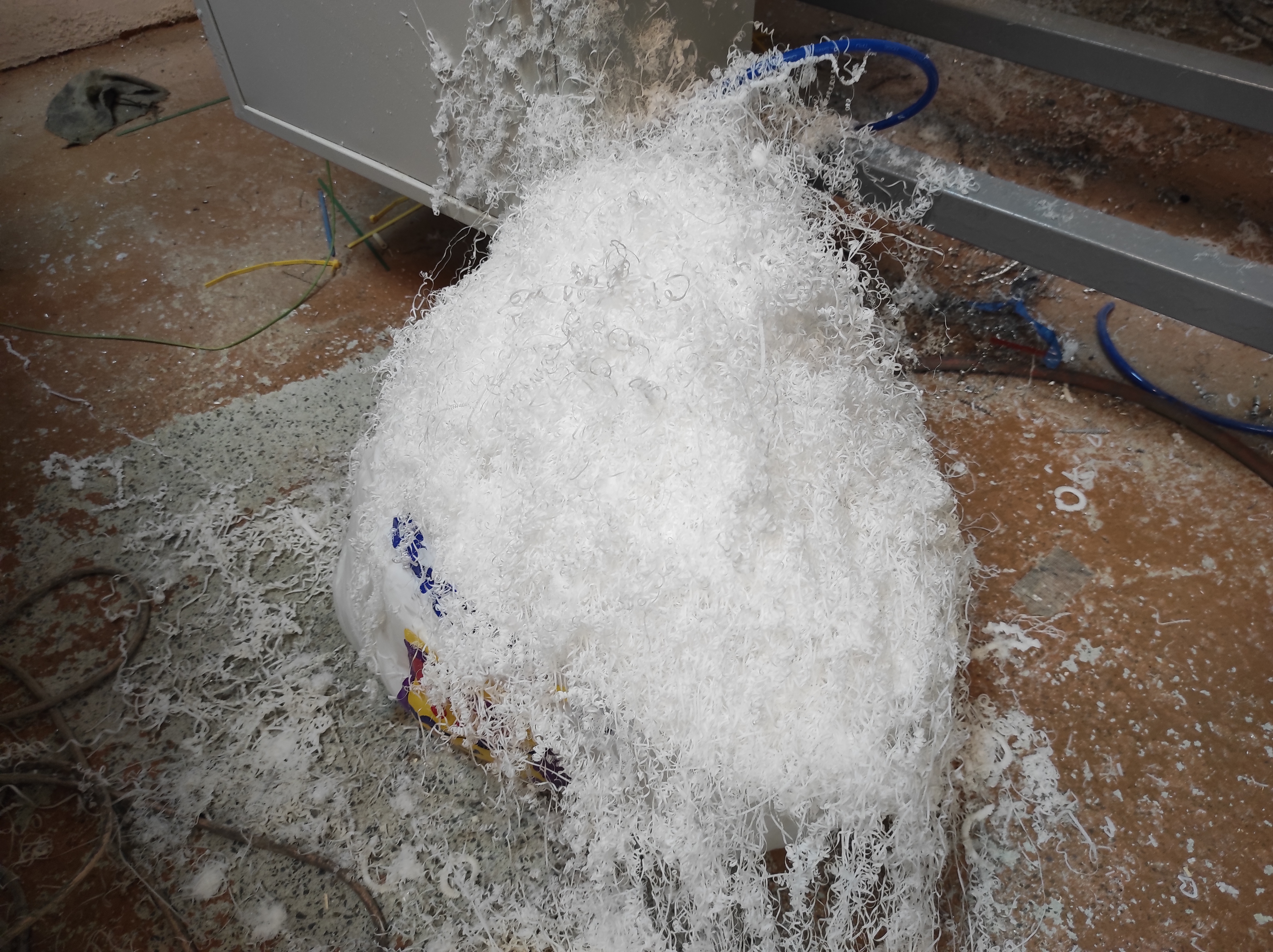

Перетираю фторопласт в стружку :hehehe:

А вы знаете, что потереть вращающуюся деталь стружкой дает +100 к чистоте поверхности?

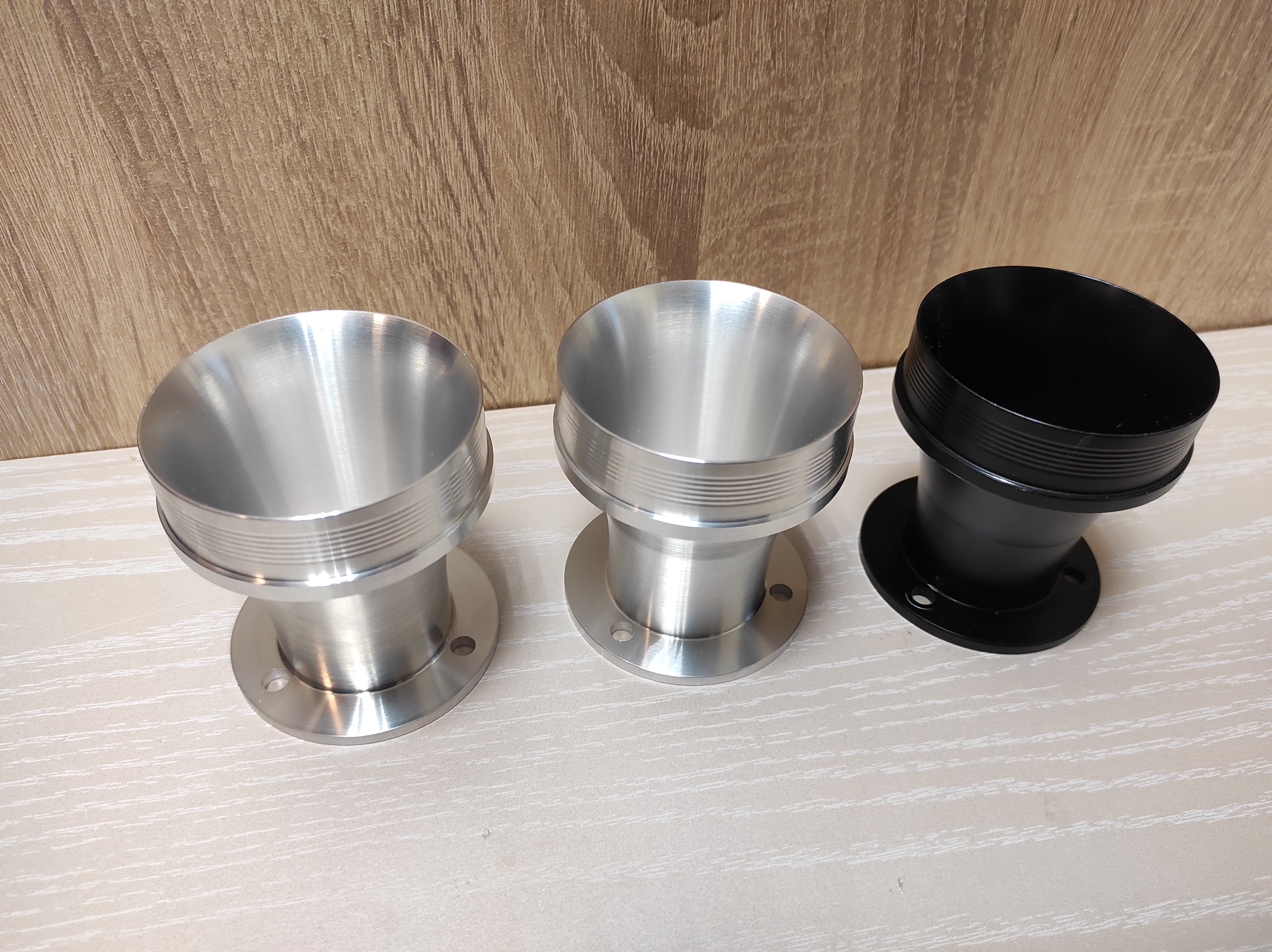

Интересные детальки попались. Попросили "размнодить" образец.
Вроде не плохо получилось.

Новая деталька. Сам отлил из обрезков, сам выточил :)
