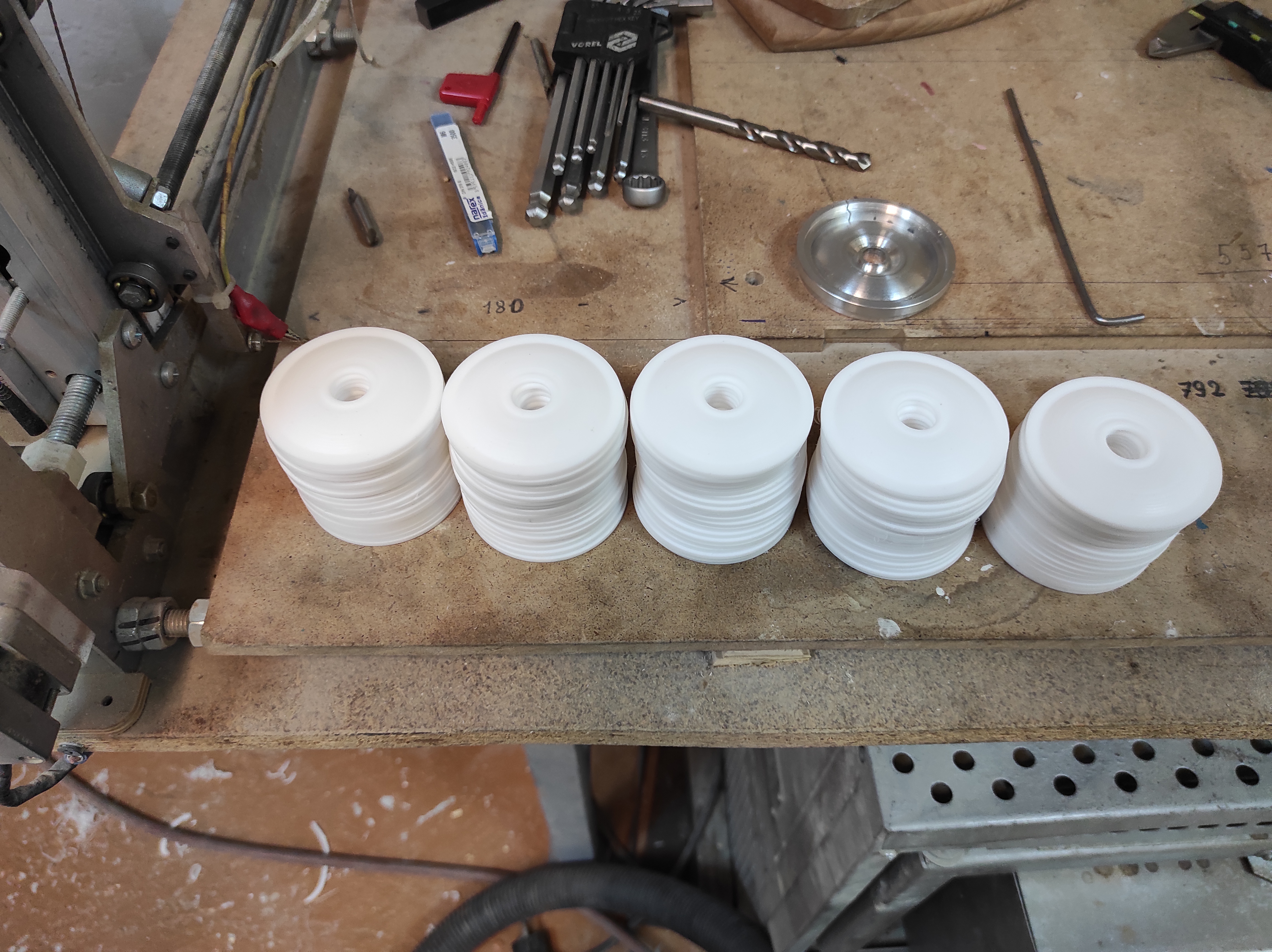

Перетираю фторопласт в стружку :hehehe:

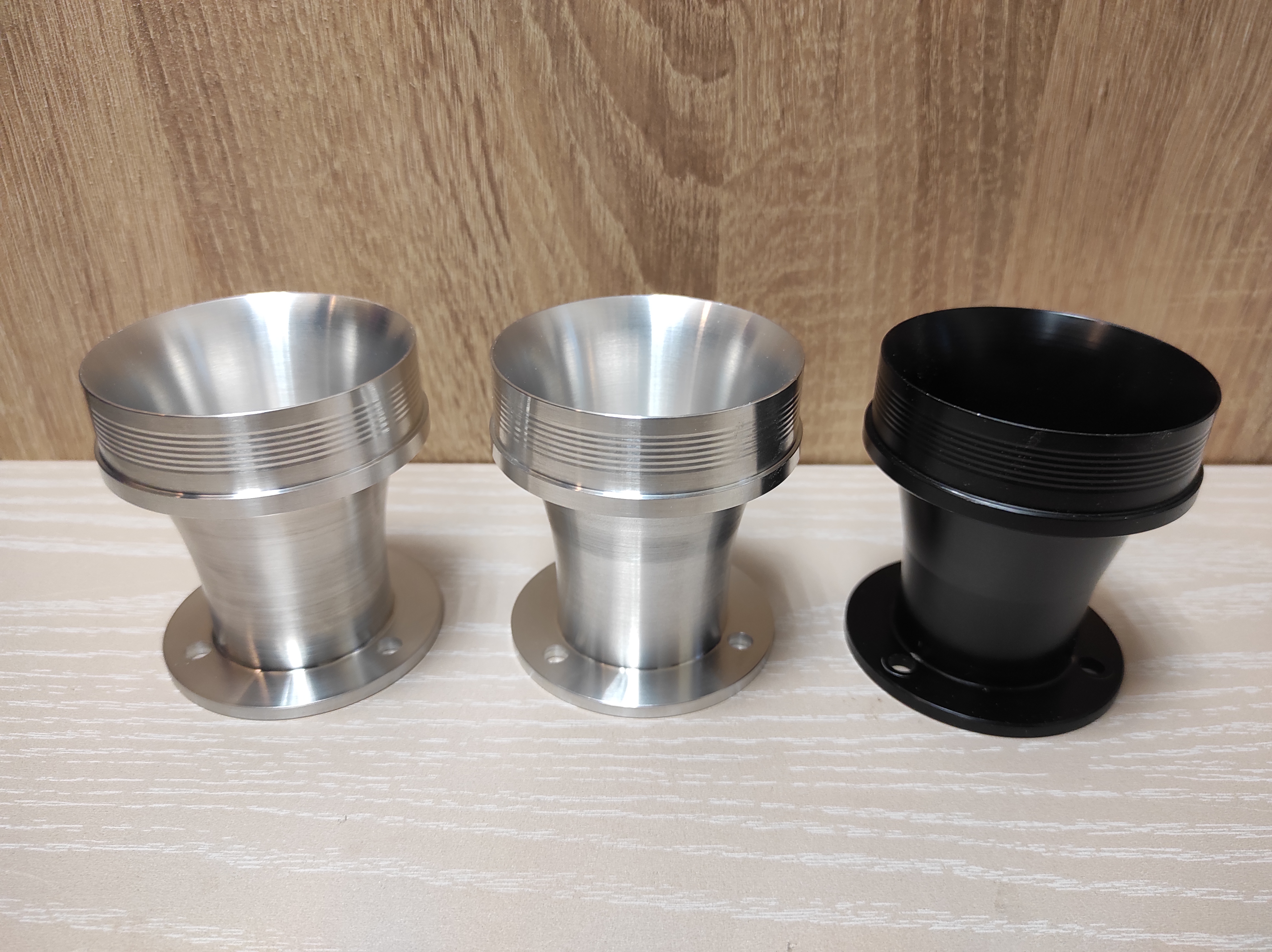

Интересные детальки попались. Попросили "размнодить" образец.
Вроде не плохо получилось.
