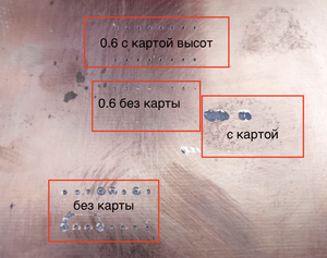

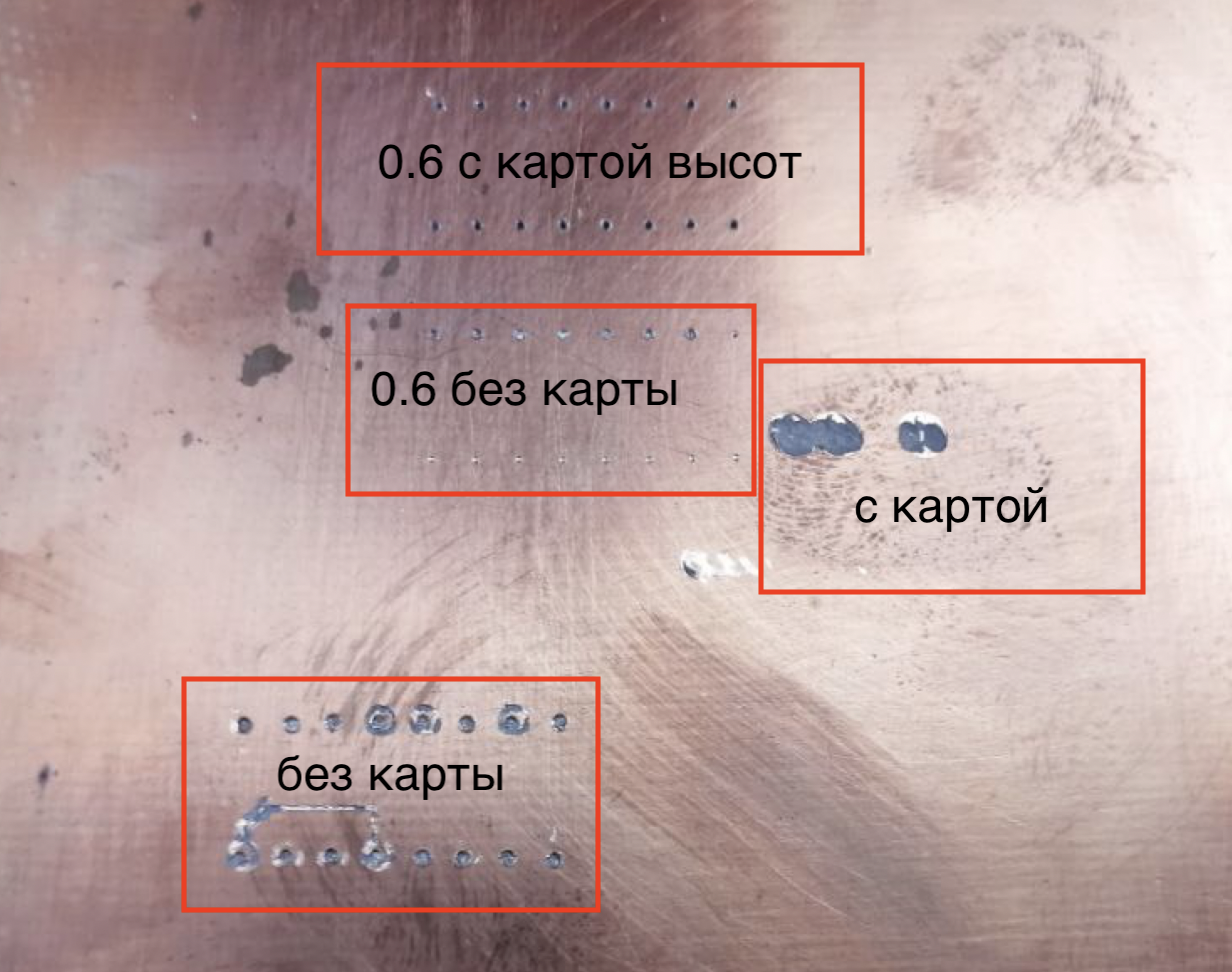

https://www.youtube.com/watch?v=4ozX2cqz22s
Вон тесты сверления и гравировки

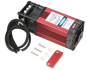

Подскажите, если я поставлю лазер
Снимок экрана 2021-11-15 в 14.49.36.png (2924 просмотра) <a class='original' href='./download/file.php?id=199614&mode=view' target=_blank>Загрузить оригинал (2.66 МБ)</a>
Я правильно понимаю, что красный я подключаю на плюс а желтый провод будет ШИМ, который нужно подключить туда же куда подключаю шпиндель?

Хотя не понятно , никакой инфы о лазере.3В, 5В или 12В на желтый провод. На красный я так понимаю 12В.

DrobyshevAlex писал(а): ↑ Я правильно понимаю, что красный я подключаю на плюс а желтый провод будет ШИМ, который нужно подключить туда же куда подключаю шпиндель?
Вопрос по подключению лучше задай продавцу. И, если на лазере присутствует вход ТТЛ (5в), то его можно подключить к сигналу Dir оси Z: -Z лазер включился, +Z лазер выключился; или к сигналу ШИМ на плате...

Я не знаю он еще в пути) Но в теории сто у меня пару мм имеет разницу, а я. насмотрелся видосов что пропуски и неровности выжигания от кривизны) Ну у меня есть выход ШИМ, я думаю таки сделаю на нем тогда. Пока не понятно, пишут вроде инструкции нет к лазеру в комплектации в комментах просто)

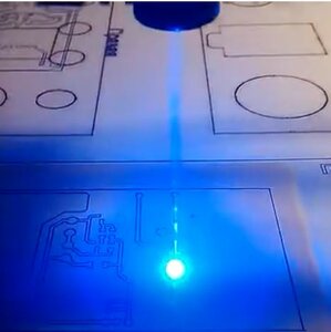

Это не стол, а терка для сыра получается... ;) По своему опыту скажу: луч лазера очень "острый", так что +- 1мм на прожиге незаметно...

Дополню: чем мощнее лазер, тем больше излучатель, и точка в месте фокуса будет большего размера, так что особо не заметишь, учёт кривизны нужен для гравировки граверами с острыми углами заточки, засветки фоторезиста при изготовлении печатной платы.

Лазер один из самых слабых) Я впервые покупаю) взял 10W. То есть в надежде что краску для травления платки хотя бы порежет.
selenur писал(а): ↑ засветки фоторезиста при изготовлении печатной платы.
А вот тут не понял, какая связь фоторезиста и лазера/фрезера? Лазером можно засвечивать?)

не первый раз читаю про засветку фоторезиста лазером.
но зачем?? струйный принтер, пленка, уф светодиоды. ну проще же в 100 раз и быстрее.
