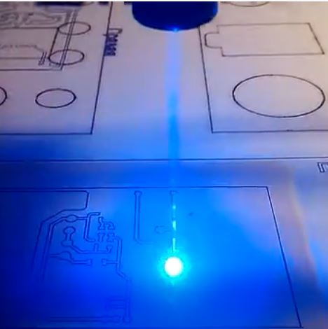

https://www.youtube.com/watch?v=4ozX2cqz22s
Вон тесты сверления и гравировки

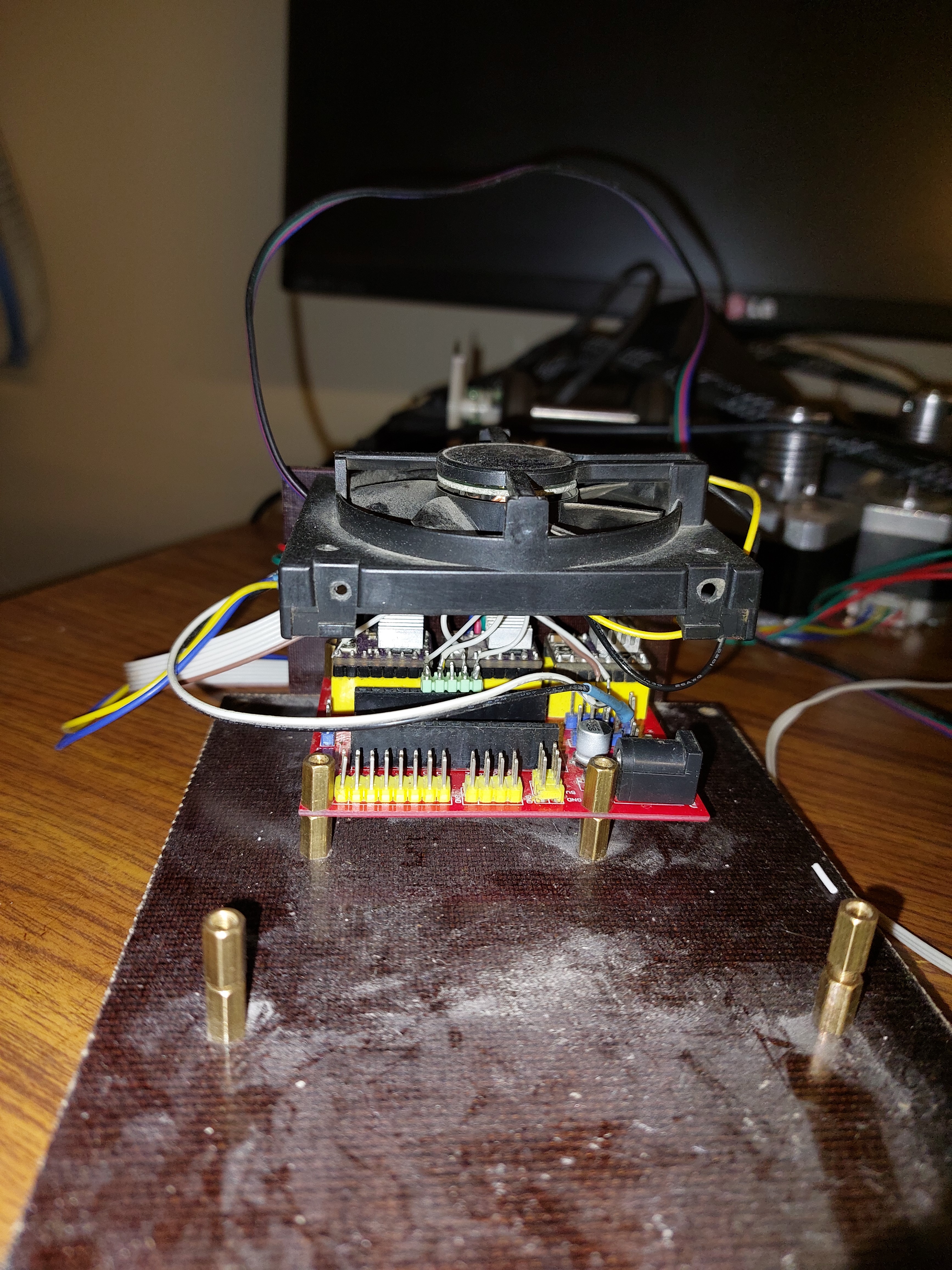

DrobyshevAlex писал(а): ↑ греются радиаторы драйверов сильно
А кулер поставить религия не позволяет ? И управление шпинделем оставь ручным до поры ,меньше свёрл поломаешь .
типа так (3244 просмотра) <a class='original' href='./download/file.php?id=199484&mode=view' target=_blank>Загрузить оригинал (3.56 МБ)</a>
типа так

Кулер я поставлю обязательно, я как бы планирую бп и платку запухнуть в общий корпус и поставить, просто пока гоняю на столе - не ставил, мало поработали но 50 градусов, пугает что если добавлю ток то и с кулером сгорят, хочу вначале прикупить хотя бы парочку запасных) Потом погоняю, да и радиаторы идут большего размера никак не дойдут, трека нет.
Ну в целом можно и как на картинке сделать пока) Но ток пока все равно страшно больше делать, моторы тоже греются немного.

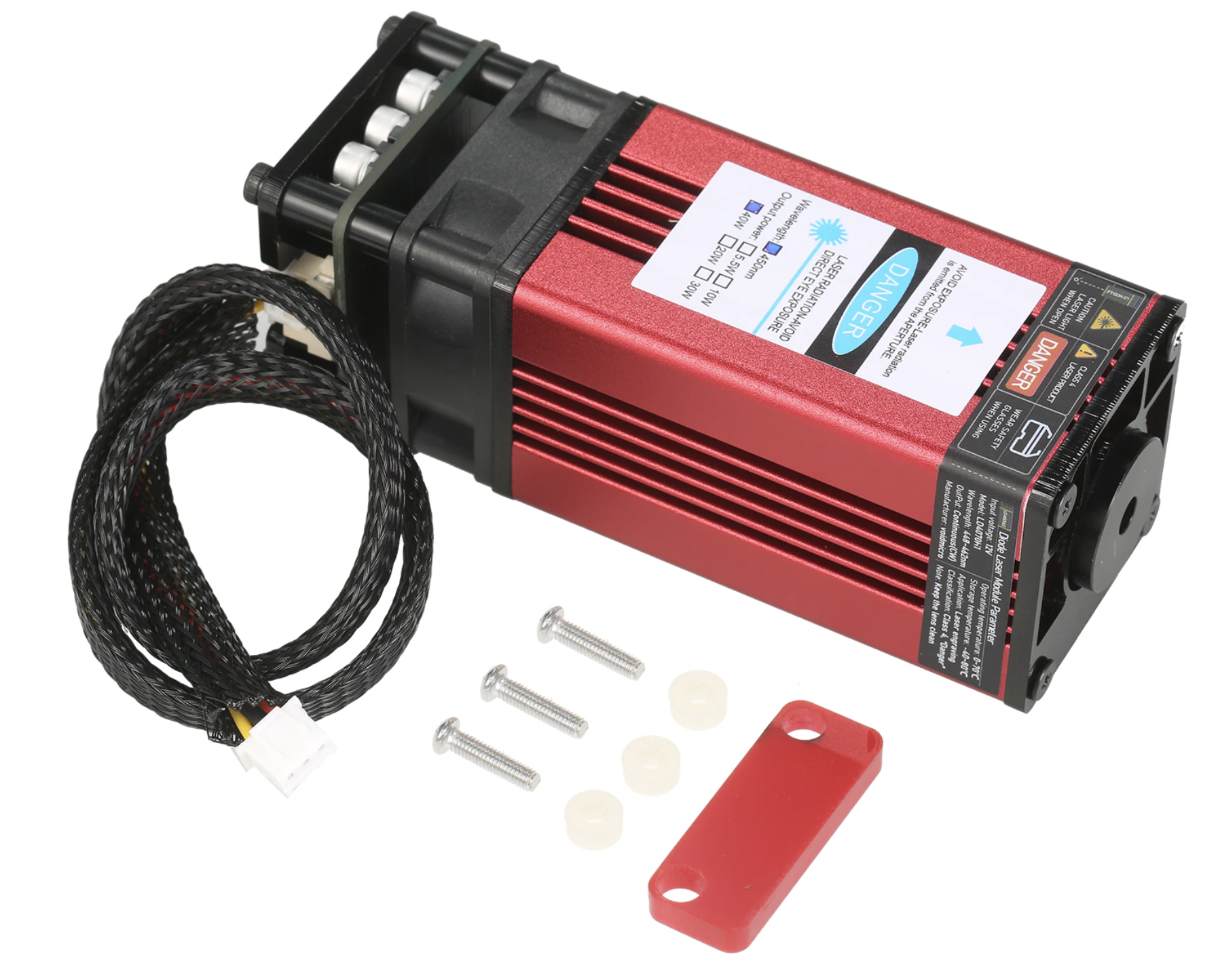

Подскажите, если я поставлю лазер
Снимок экрана 2021-11-15 в 14.49.36.png (3108 просмотров) <a class='original' href='./download/file.php?id=199614&mode=view' target=_blank>Загрузить оригинал (2.66 МБ)</a>
Я правильно понимаю, что красный я подключаю на плюс а желтый провод будет ШИМ, который нужно подключить туда же куда подключаю шпиндель?

Хотя не понятно , никакой инфы о лазере.3В, 5В или 12В на желтый провод. На красный я так понимаю 12В.

DrobyshevAlex писал(а): ↑ Я правильно понимаю, что красный я подключаю на плюс а желтый провод будет ШИМ, который нужно подключить туда же куда подключаю шпиндель?
Вопрос по подключению лучше задай продавцу. И, если на лазере присутствует вход ТТЛ (5в), то его можно подключить к сигналу Dir оси Z: -Z лазер включился, +Z лазер выключился; или к сигналу ШИМ на плате...

Лазер один из самых слабых) Я впервые покупаю) взял 10W. То есть в надежде что краску для травления платки хотя бы порежет.
selenur писал(а): ↑ засветки фоторезиста при изготовлении печатной платы.
А вот тут не понял, какая связь фоторезиста и лазера/фрезера? Лазером можно засвечивать?)

DrobyshevAlex писал(а): ↑ Лазер один из самых слабых) Я впервые покупаю) взял 10W.
Диодников такой мощности ваще не бывает, максимум 6 Вт.

не первый раз читаю про засветку фоторезиста лазером.
но зачем?? струйный принтер, пленка, уф светодиоды. ну проще же в 100 раз и быстрее.
